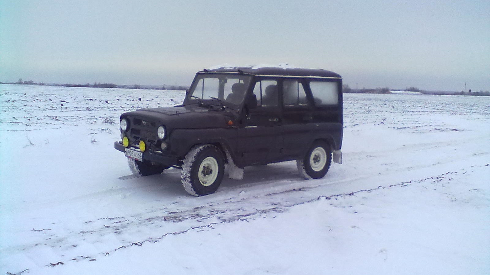

Авто было куплено моим отцом в 2003 году. Уаз 315140 2002 года выпуска с двигателем умз 4178ОВ и с пробегом 4500 км
Я в это время ходил ещё под стол пешком))
Первые пять лет мы на нём особо никуда не ездили, даже заводской комплект резины не износили. пробег был 25000 км
Но потом машина стала на каждый день, начали мы мотаться туда-сюда город-село, село-город-лес-поле и т.д.
На 65 тысяче заклинил двигатель. Оказалось, что вылетело седло впускного клапана 4-го цилиндра. Недолго думая начали искать двиг и нашли у знакомого, после капиталки новая поршневая, коленвал, распредвал, вкладыши и по мелочи. Двиг был гибрид блок 414 и голова 421
Подводный камень вылез сразу же после установки движка на раму. Родной двигатель был с помпой на блоке, а этот с помпой на голове, поэтому диффузор пришлось удалить.

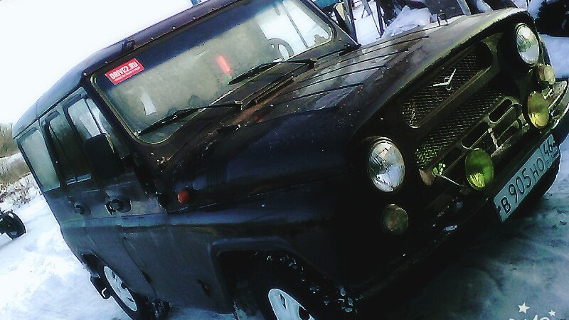

Цели:

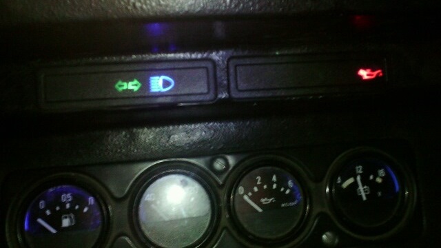

1. Прокапиталить полностью родной двигатель(сделано)
2. Установить приоровский замок зажигания(родной не откидывал ключ)(сделано)(выкинул, поставил от 08)
3. Установка мафона с USB(сделано)

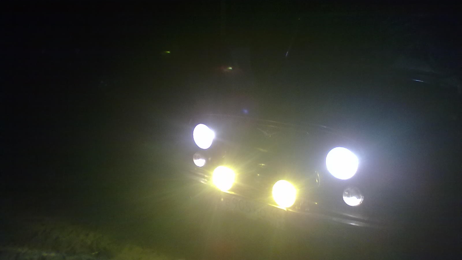

4. Протянуть проводку и установить ПТФ(сделано)
5. Редукторный стартер(сделано, купил БАТЭ)
6. Отрихтовать и покрасить бампер(был зацеплен за дерево и скручен винтом)(сделано)
7. Установить новый выхлоп(сделано)
8. Новая баранка(сделано)
9. Установить прикуриватель(сделано)
10. Переделать карбюратор К151 под трос+газелепедаль (сделано)(в пень к151 — ставим к126гу)
11. Сварить багажник на крышу
12. Сделать веткоотбойники
13. Forward safari 500 31" или 33"
14 .Сделать шноркель(кардан+бочка)
15. Полностью перекрасить(если всё будет нормально то летом. Коричневая лодка и верх, рамка и всё остальное чёрный мат)
16. Поставить электровентиляторы
17. Сварить усиленные пороги
18. Заменить родные зеркала на Барсовские или на Хантеровские(сделано)
19. Сварить силовой бампер на перед и на зад(задолбался гнуть родной передний об клены)
20. Новые хабы(сделано)
21. Мотор отопителя 2108 12в 90 вт(сделано)
22. Доп.печка от газели+доп.помпа (сделано)
23. Задняя полка
24. Двухканальное зажигание оно же подводное(сделано)
25. Ручник а ля хантер
26. Виброизоляция на пол(куплено)
27. Новые рессоры(найдены)
28. Установка ГБЦ 4216 со всем навесным на УМЗ 4178ОВ или ЗМЗ 406.2
29. Ровная "черепаха"
30. Радиатор газель 3-х рядный
Пока всё, если что-то придумаю, то дополню список)
