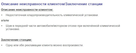

Недостаточная хладопроизводительность и шум в климатической установки.
Приветствую всех! С началом летнего сезона, появилась необходимость пользоваться системой кондиционирования. У некоторых счастливчиков обладателей VAG, всплыли болячки в связи с работой кондея. Некот…
