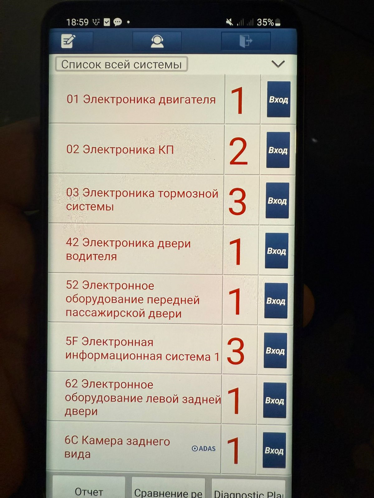

Вы перед покупкой не смотрели диагностическим кабелем? Зря. Езжайте в сервис где смогут прочитать, либо заказывайте васю либо китайский шнур с озона. Ездить долго так не стоит.
Проверяли. Даже фото есть ошибок. Но тот кто подбирал мне его дал добро на покупку как отличный вариант.
А тот кто подбирал ошибки до тестового заезда читал или после?
Есть фото
Если это количество ошибок, то выглядит как многовато. Да и нало смотреть что именно это зп ошибки.
По движку P164700 ошибка. Остальные вроде не шибко значимы наверное…Но движок ровно работает не звенит ничего, обороты не прыгают и держаться в районе 700.
В МО вообще не проблема найти грамотного диагноста. Тут на драйве даже можно найти. Интересно в чем проблема, обязательно пиши, как разберешься. Если не секрет, во сколько обошелся тур?
Круиз не работает из-за каких-то ошибок, скорее всего.
6. Вася-дигност это программа в комплекте с кабелем для подключения к авто компьютера.
7. Пинаться точно ничего не должно.
0. Историю пробега надо в отчетах смотреть, по вину покупается отчет.
4. Дизельный тур от касания педали должен моментально стрелять, даже турболаг незаметен. На много быстрее бензинки реакция, так как начинает валить уже с 1.5 тыс оборотоа.
Что-то не то с вашим аппаратом, скорее всего двигатель в аварийном режиме из -за каких-то проблем. Может даже не финансово больших.
