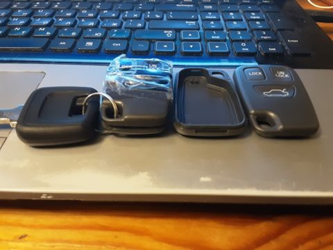

Чехол для пульта с Али Volvo C70 S70 V70
Покупал тут 131,55 руб. 10%OFF | Дистанционный брелок KEYYOU с 3 кнопками, чехол для автомобильного ключа, Сменный Чехол для автомобильного ключа с неограненным лезвием для VOLVO S70 V70 C70 S40 V40…

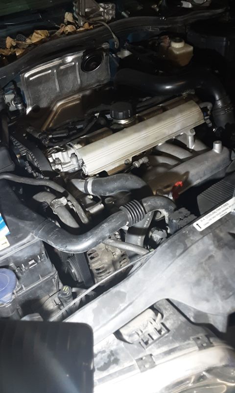

Всем привет! Проблема была банальной — чип в ключе умер. Замена ключа, , его копия, и замена чипа в иммобилайзере — 6000 р. В машине воняло плесенью и разложением аж глаза резало. Так же заме…
День 2. Пробег 61 000 км. ГРМ заплесневел. Иммобилайзер глушит форсунки. Ошибка ecm720a.
В общем, доставили ласточку к dragonl Кто как не он шарит в купешках?) Сегодня было много клиентов, мы обошлись быстрым осмотром. Вскрыли ГРМ а там… Подрубили Виду, пробег по блокам совпал.…
