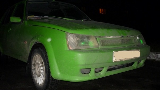

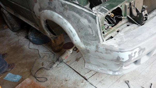

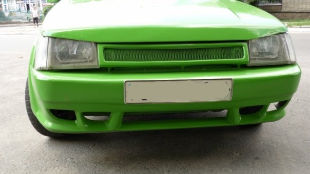

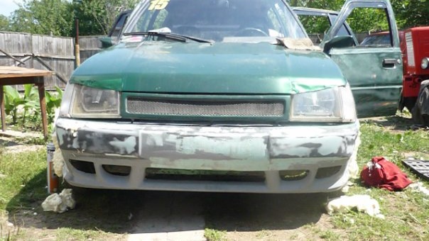

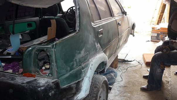

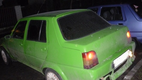

Ну, что я могу сказать об этом автомобиле, изначально то что это автомобиль моего друга, так как его пока нету в стране то она под моей опекой, делали мы её вместе, изначально думали делать под ралли, еще не задолго до начала доработок принимали участие в любительском ралли, потом из — за неприятного происшествия зимой загнули балку к бордюру, решили ставить на ВАЗ ходовку, работа заняла 24 дня протяжении полу года, так как на то время мы оба учились и время на авто было только по выходным.
двигатель МЕМЗ — 2457, пока без особых изменений стоит распорка с дополнительным креплением под подушку на коробку, нижняя распорка рычагов, поставлен карб от нивы,
выхлоп: на данный момент стоит прямоточная банка, куплен стронгер, в планах покупка паука и возможно банка от сааба,
салон не тронут, только распорка задних стаканов,
ходовая:

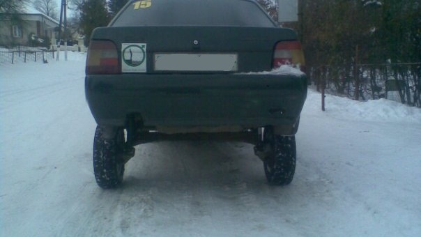

передние стойки 2108 с переваренной опорной чашкой под ЗАЗ пружины, заменены полуоси на 2109, поставлен стабилизатор 2115, балка 2108, пружины резаные 2109, аморты 2109 с укороченным штоком,
тормоза сток 2108, в принципе хватает полностью, пришлось вживить в магистраль колдун чтобы зад перестал перетормаживать
в планах какркас, ибо боюсь что кузов не выдержит, возможно свап на что то поинтереснее, но не факт
