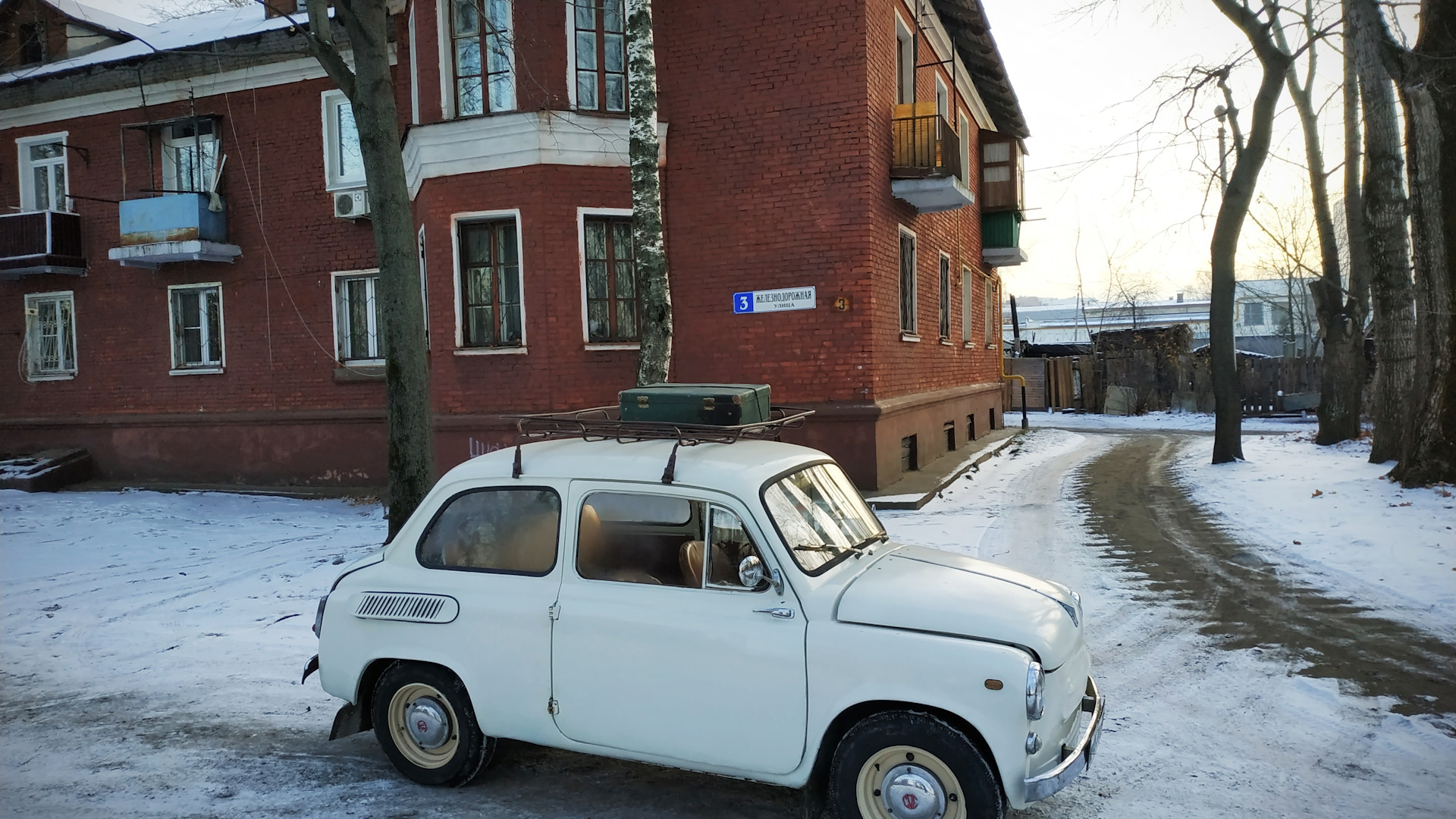

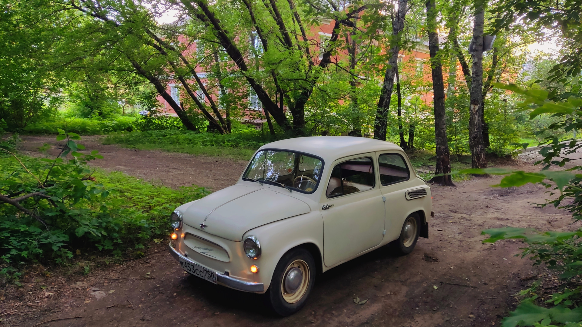

Давно хотел я горбатого, до этого уже были попытки в восстановлении, но к сожалению все не удавалось дойти до конца…и машины разбирались на запчасти.
Начал активно искать живой, не гнилой экземпляр в приделах 50 тысяч рублей.

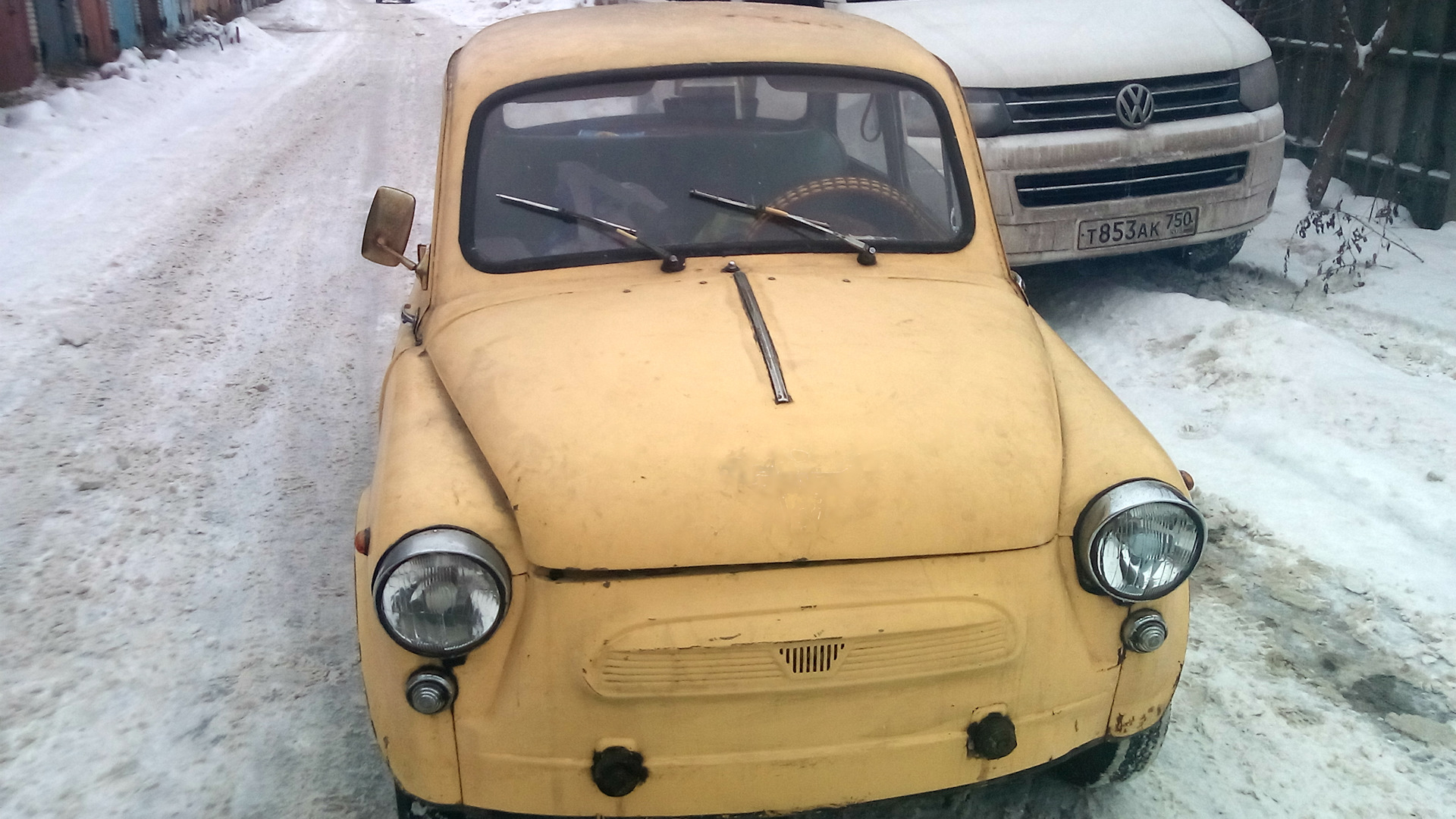

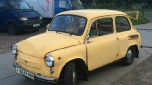

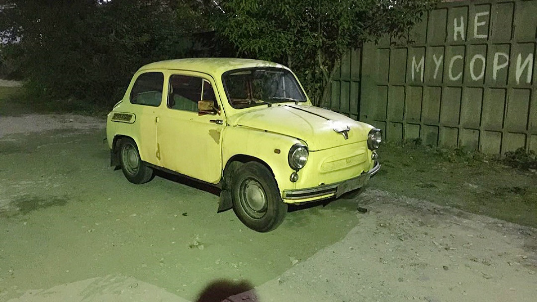

Просматривая объявления на Авито наткнулся на свежее размещение, за адекватную цену 30 тыс.руб. да ещё неподалеку от меня, обьявление провисело всего10 минут и по моей просьбе было сразу снято))) тут-же отправился смотреть автомобиль, мне он сразу очень понравился, состояние кузова просто отличное (ну в плане гнилья, что было самым главным для меня).
Он был весь мятый и подколхожен меня не пугало.
В свое время за ним очень ухаживали.
Автомобиль был в эксплуатации до 2009 года всю жизнь в одних руках.
Ездили только летом на дачу.
Пробег 68 тыс., наличие фаркопа, комплектный на 90%.
Нет ни гнилья, ни ржавчины.
Единственное что покрашен кисточкой в неродной персиковый цвет краской для обоев на водной основе.
Мотор даже не стал заводить и проверять так как в запасе у меня их много.

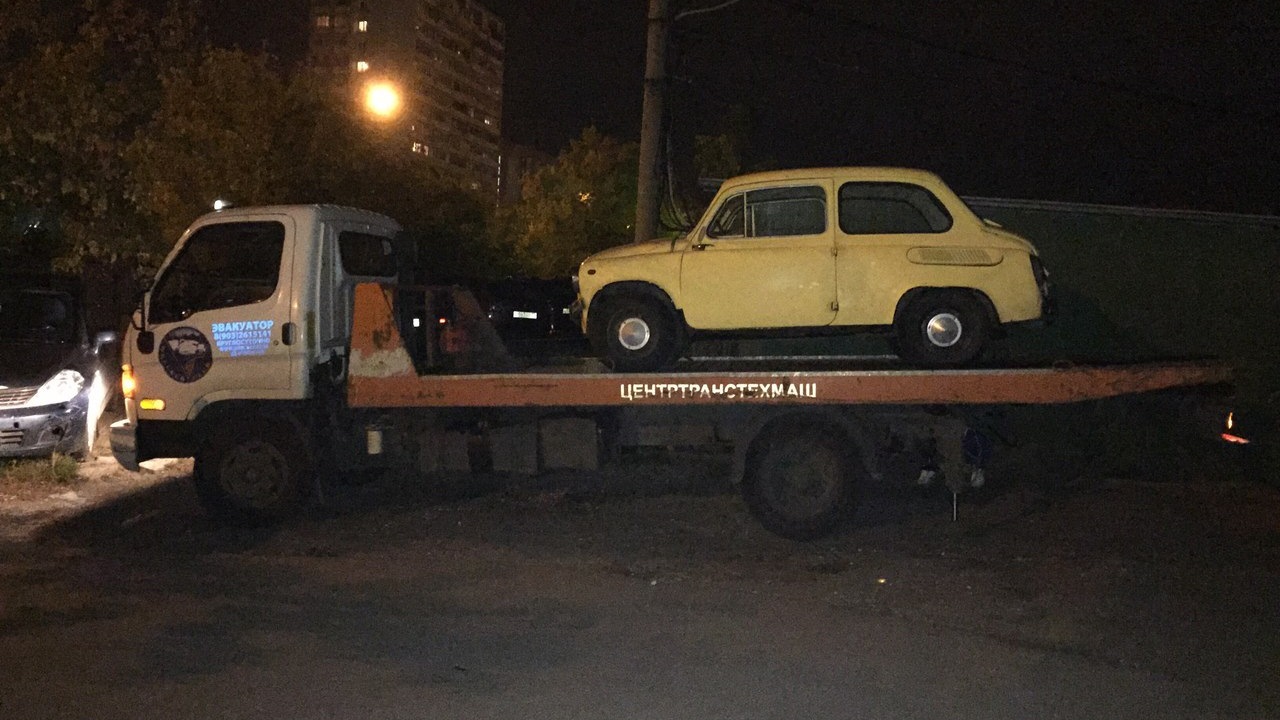

Сразу заказал эвакуатор и отправился в новый дом.
При детальном осмотре, выяснилось что мотор стучит, кулиса сломана, но не беда — все поставил новое из моих запасов.
В скоре машина встала на ход.

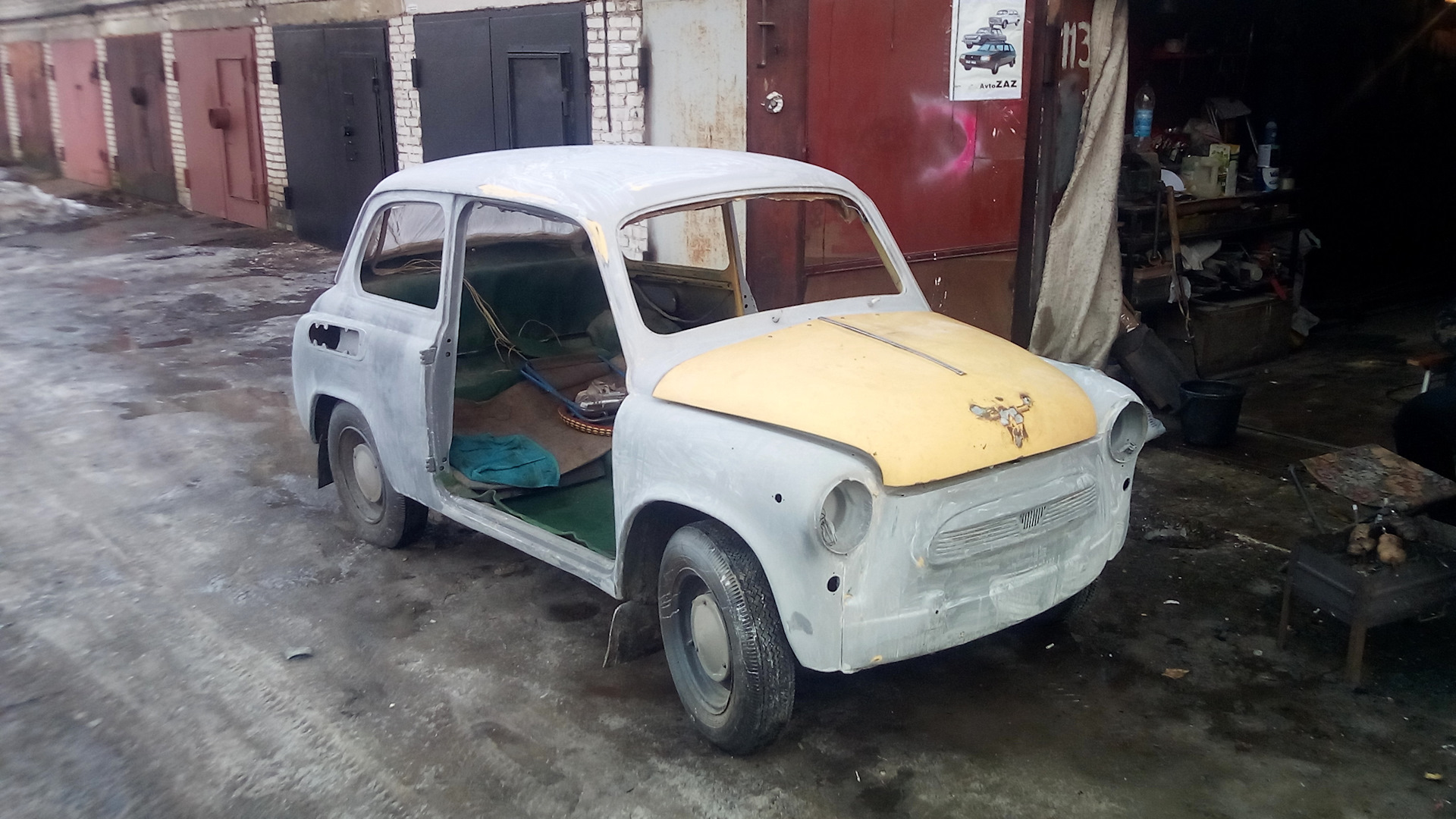

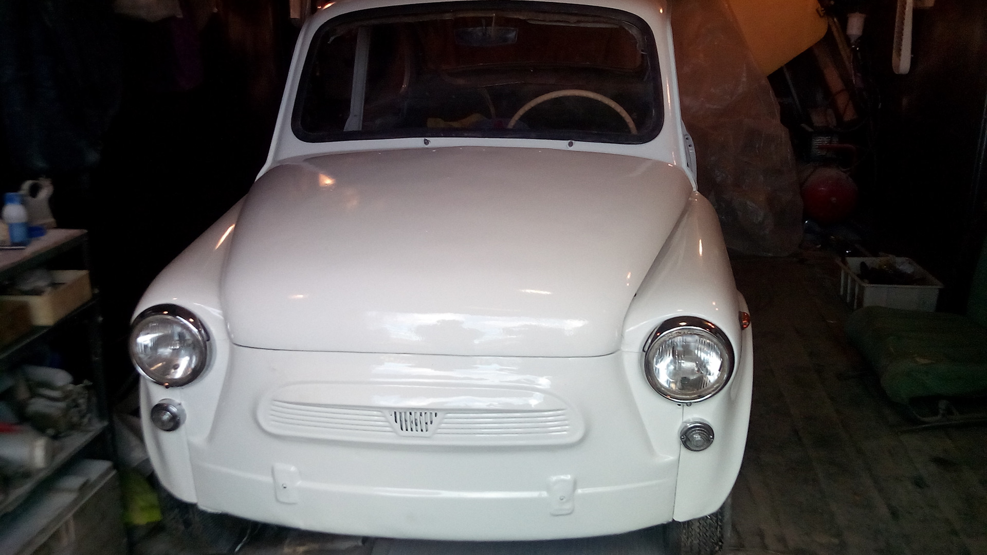

Дальше был полный разбор кузова, для реставрации, делал я все своими руками и впервые даже ночевал в гараже.
Было огромное желание за пол года сделать авто к летнему сезону.
Для первого раза все получилось я считаю неплохо.
Естественно не обошлось без косяков.
В планах на 2019 год: заново снаружи разобрать кузов, затереть косяки и заново покрасить.
Думаю что будет уже на твердую 5.
Кстати автомобиль получил имя "Пластилинчик" из-за того, что он был весь замазан пластилином: пороги, днище, водостоки, арки и т.д.
Благодаря этому автомобиль не сгнил и имеет родное железо))
Снял я с машины два ведра пластилина (килограмм 20 точно).
Было очень странно когда начинаешь шкурить кузовную деталь, а там под краской оказывается 3см пластилина.
А дальше все в бж!
