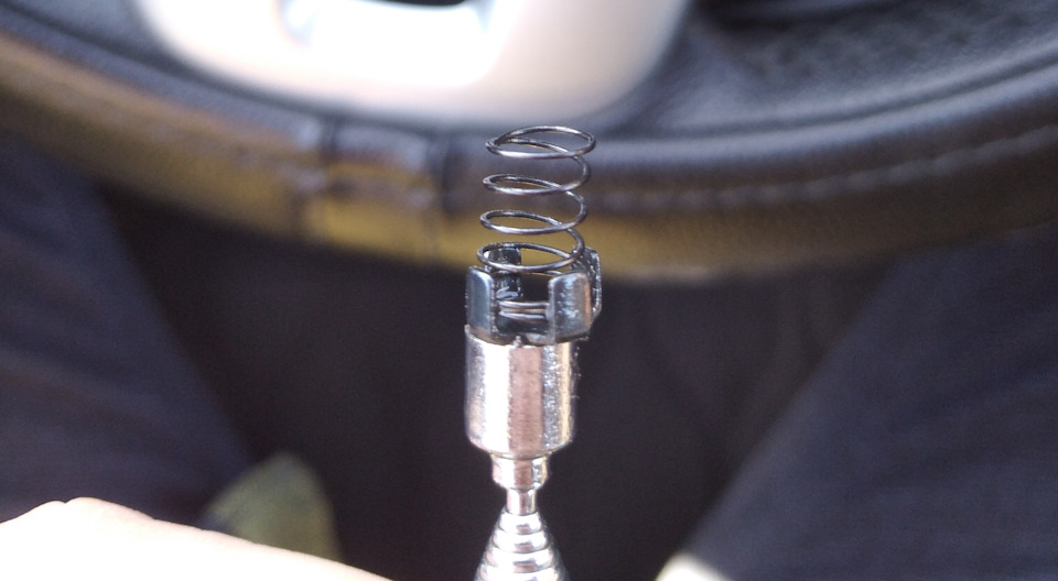

18. Удаление клапана задержки включения сцепления

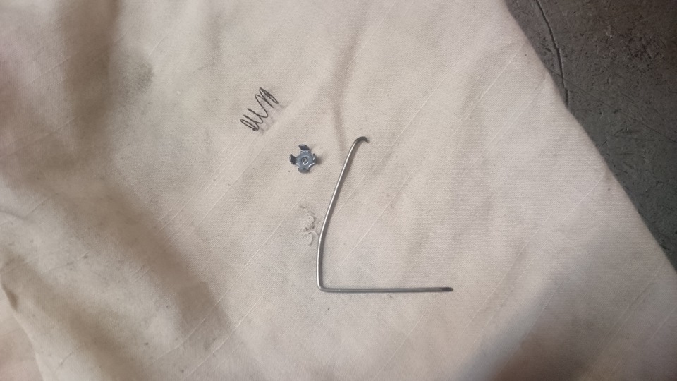

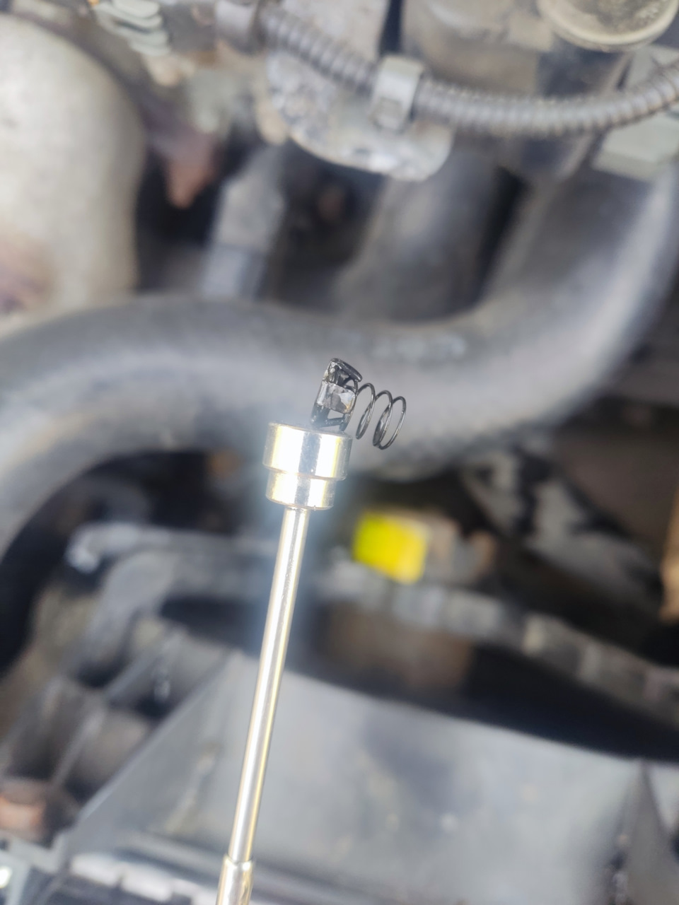

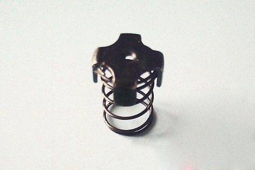

собственно вот этот маленький негодяй и его пружинка ) Вчера решился на удаление клапана задержки включения
сцепления.

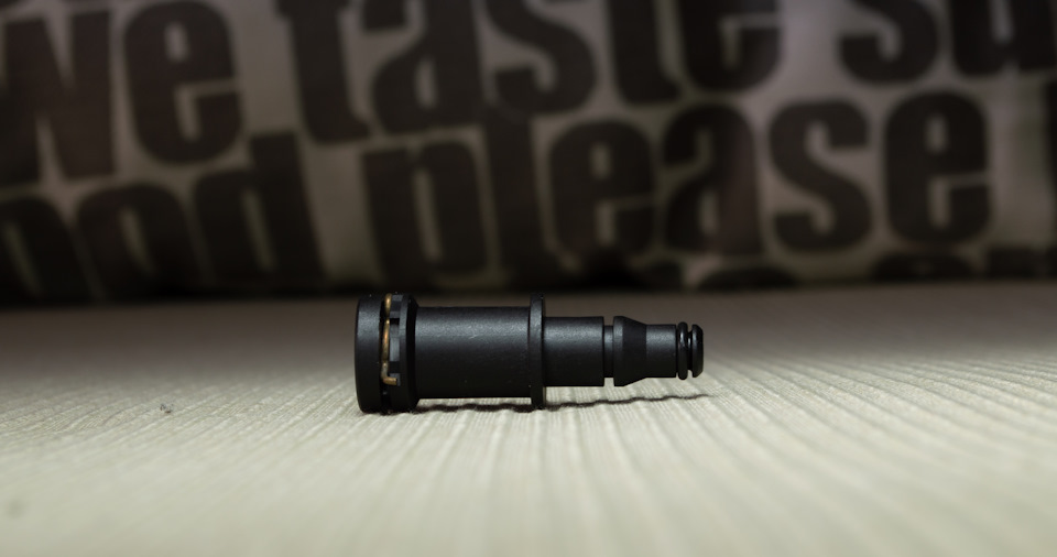

Удаляем клапан задержки включения сцепления
Всем привет! Собственно о чем запись. Во все корейские автомобили (Kia, Hyundai) последних лет (с МКПП) устанавливают данную приблуду. Представляет она собой небольшую пластину с маленьким отверстием в
146

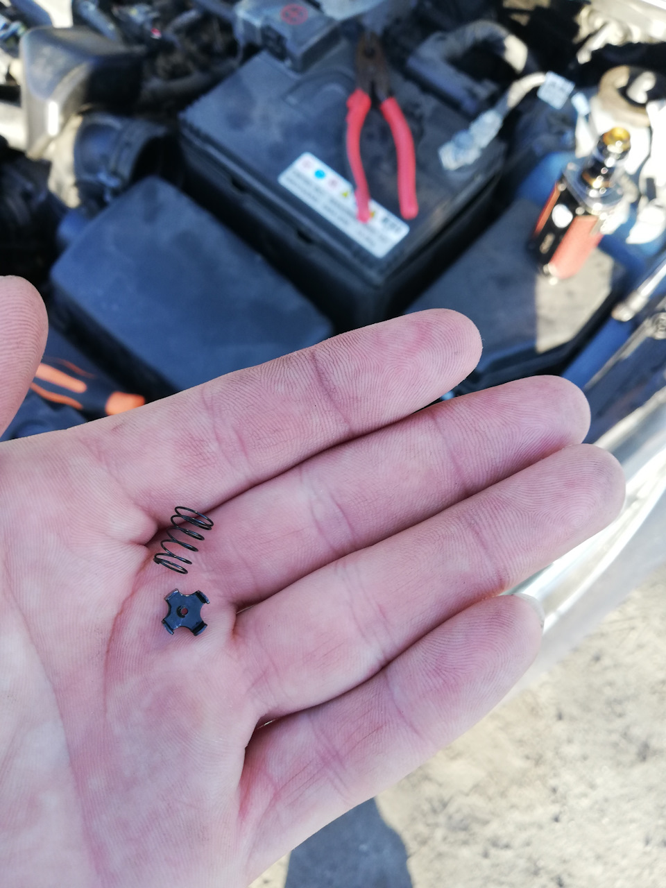

Нашел время и снял клапан задержки сцепления, все пишут делов 10 минут-я минут 30 проковырялся, без ямы не обошлось.сначала пытался снаружи подлезть, но руки не влазили, кое как открутил, но достать пружину

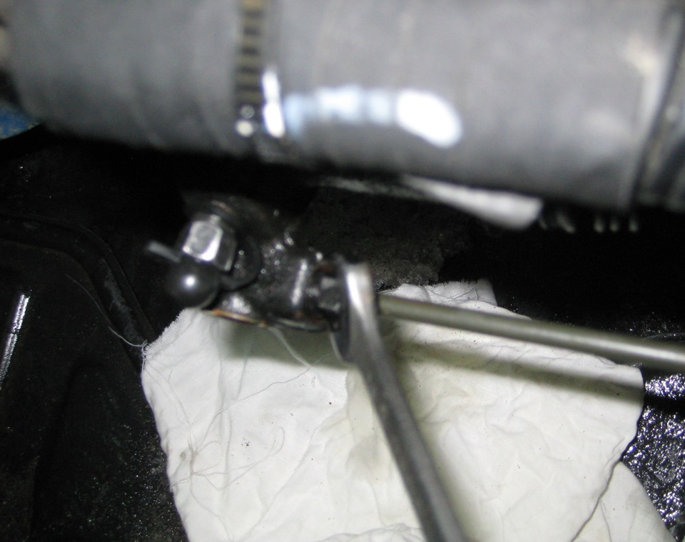

Удаление клапана задержки сцепления. Нормальное включение передач МКПП.(Часть 1)
Насмотрелся, начитался и решился удалить клапан задержки сцепления.
Выжать педать сцепления, я поставил палку. Крышку бочка не открываем.

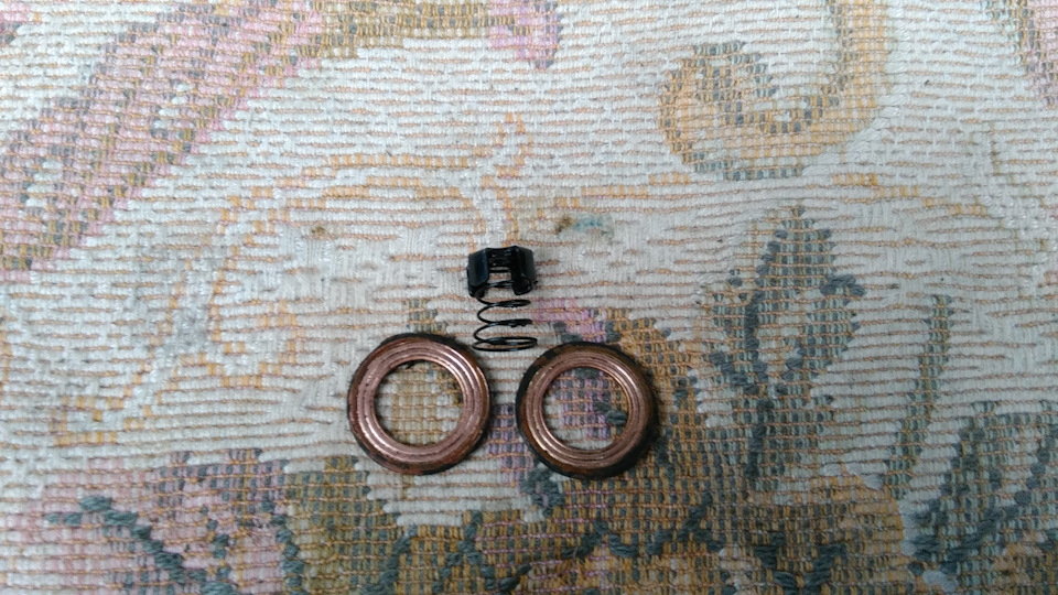

Удалил клапан задержки сцепления
Давно меня напрягало, что при включении второй передачи машина отказывалась ехать сразу. Даже если я кидал сцепление, она начинала сначала подергиваться, а только потом ехать, особенно этот факт бесил,

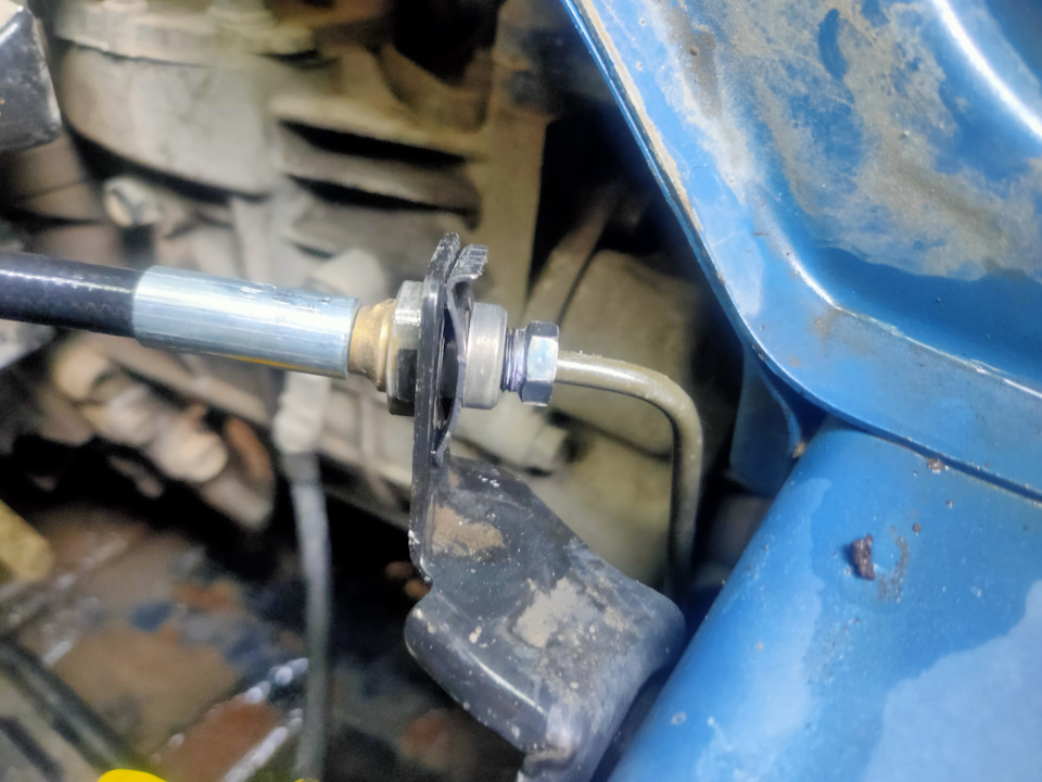

На днях подсмотрел у сидоводов доработку, которая заключается в удалении клапана задержки включения сцепления
все в обратном порядке Цилиндр сцепления без клапана Клапан задержки сцепления 5.

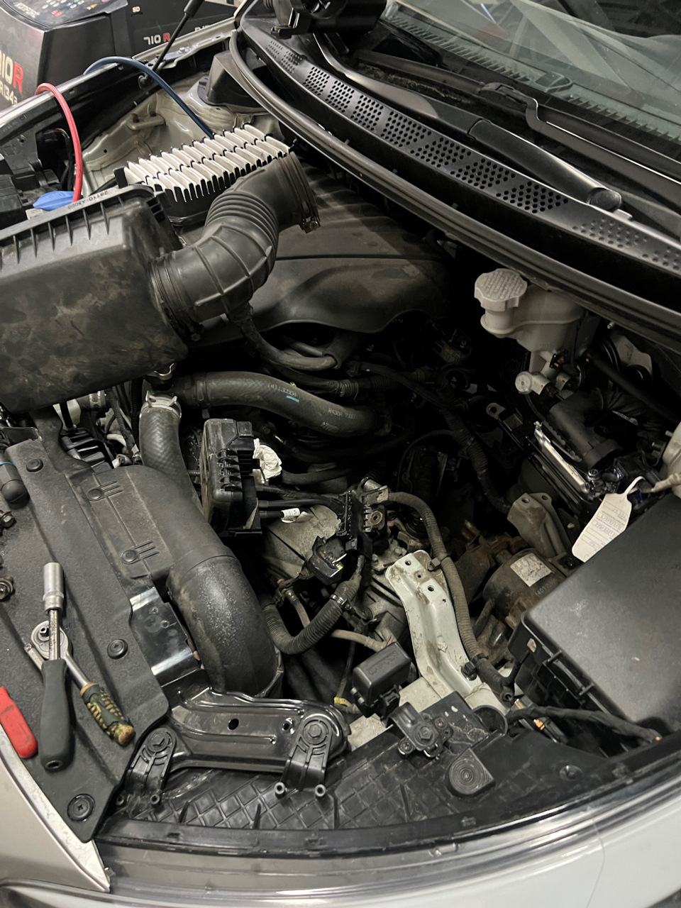

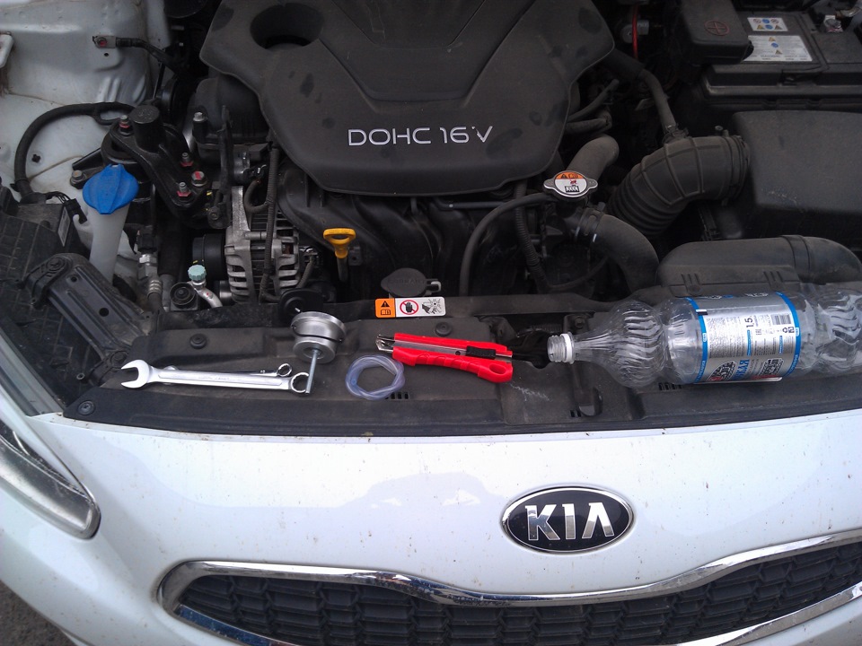

Удалил известный уже всем клапан задержки включения сцепления.
Для тех, кто забыл, напомню процесс: выжать педаль сцепления и зафиксировать ее, открутить полый болт

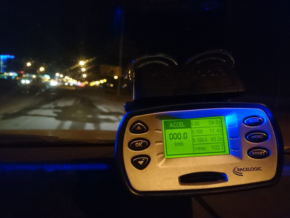

Точность замеров разгона 0-100 программой torque pro (часть 1)
Есть три момента, которые меня смущают: * у меня стоковое сцепление, в котором есть клапан задержки включения
сцепления.

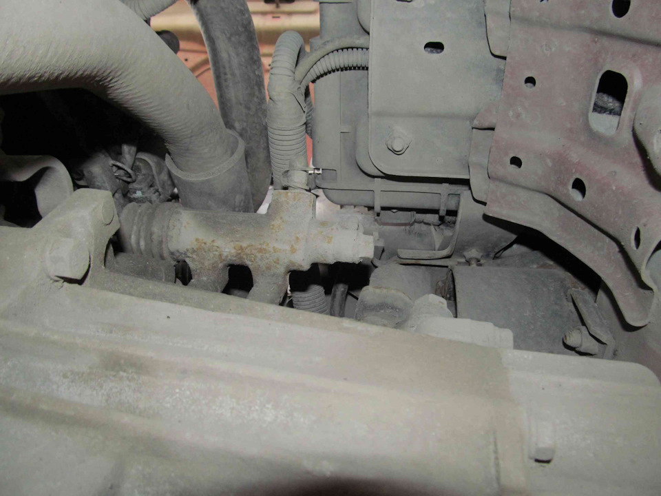

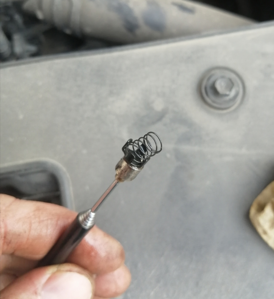

Решил тоже у себя удалить клапан задержки сцепления. Менял на стоянке.
За всё время ни разу не появлялся запах жжёного сцепления.

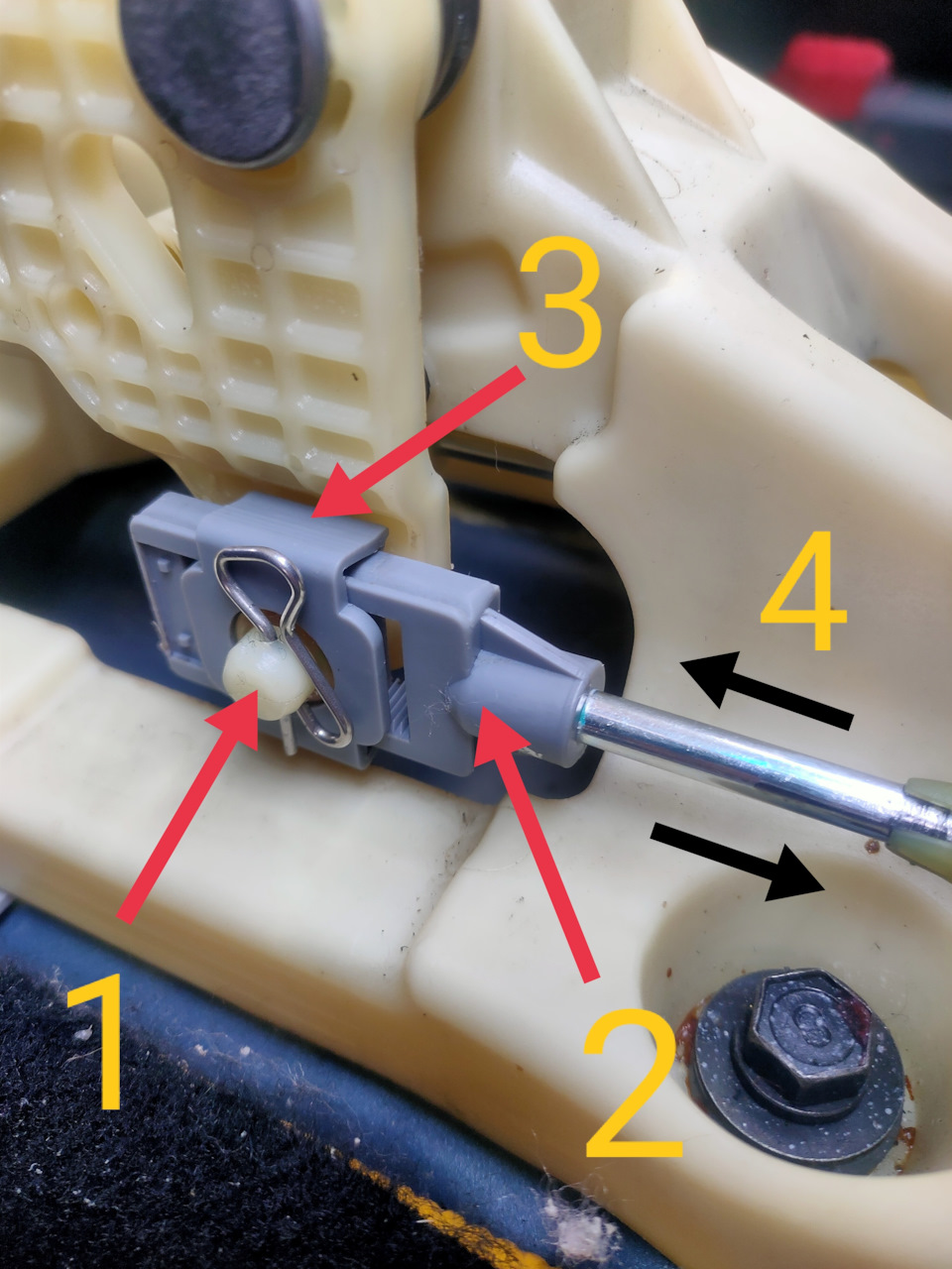

Регулировка тросика МКПП. Нормальное включение передач МКПП.(Часть 3)
В борьбе против затупов и тугих включений передач было сделано: удалён клапан задержки сцепления и доработан
При износах деталей механизма включения передач меняется геометрия работы его элементов.

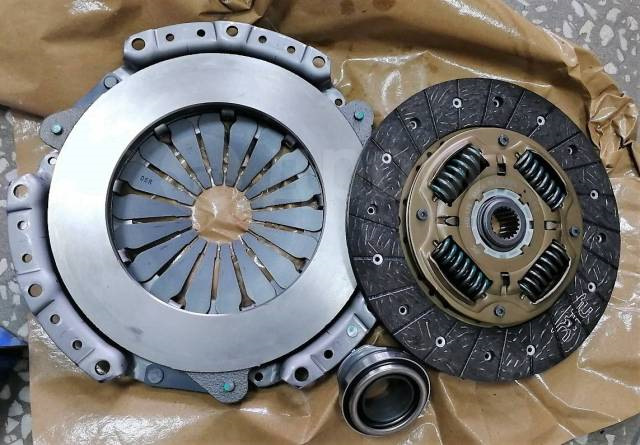

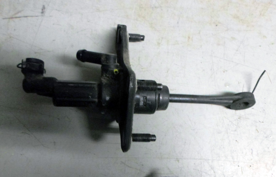

Замена масла в МКПП. Замена РЦС. Присадка молибденовая. Нормальное включение передач МКПП.(Часть 5)
Часть 1 Часть 2 Часть 3 Часть 4 Часть 6 Часть 7 Часть 8 В попытках добиться идеального включения
передач, заменил Рабочий цилиндр сцепления 4171023000 в котором заранее удалил клапан задержки сцепления

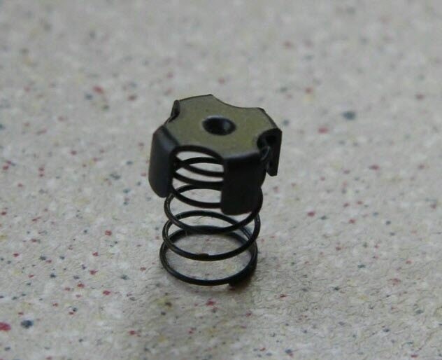

Клапан задержки сцепления ( clutch delay valve ) — удалил !
CDV или клапан задержки сцепления в "распиле" Фото взято с форума, ссылка ниже есть.
Клапан задержки сцепления ауди а4 На нашем сайте об этой штуке упоминают в основном владельцы Hyundai

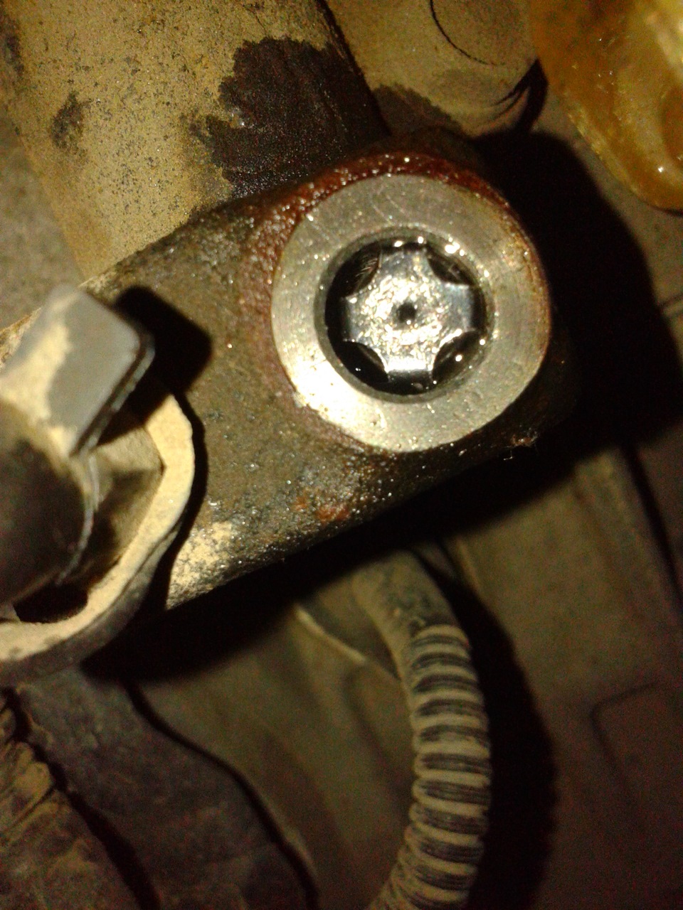

Из овоща — во фрукт! (удаление клапана задержки сцепления)
сцепления; 3. вытащить при помощи самореза клапан задержки сцепления; 4. собрать все обратно, протереть
конечно, после стольких лет езды с клапаном, придется привыкать к резкости включения сцепления, но трогаться

Наконец дошли руки до удаления клапана задержки сцепления.
узел, из-за того, что часто происходила ситуация, когда при быстром переключении, вроде и педаль сцепления

Бензин 1.6 л (123 л. с.), механика, передний, 2013
Замена главного цилиндра сцепления
Всё же удалось тронутся, несколько раз выжав педаль сцепления и удержав его в нажатом состоянии 30-40
Недавно на большом ТО поменял масло в МКПП, сменил тормозную жидкость, убрал клапан задержки сцепления
