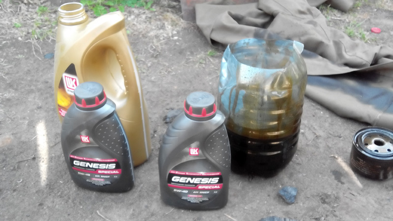

История всех замен
на 3100 км www.drive2.ru/l/3613613/ (слил заводское, залил шелл 5w40)
На 10 000 км www.drive2.ru/l/4696343/ залил шелл 0w40
На 16900 км www.drive2.ru/l/6281270/ залил шелл 0w40
На 25500 км www.drive2.ru/l/8037748/ залил шелл 0w40
На 33000 км (с промывкой ДВС) www.drive2.ru/l/9402730/ залил п.с Лукойл 5w40
На 41000 км www.drive2.ru/l/454461417060304048/ залил синтетику Лукойл 5w40
Ну и сейчас на 49500 2л лукойл гинезис и 1л лукойл люкс
Больше не чего не делал
Купил лукойл генезис 5w40 2л и 1л остался от прошлой замены
Фильтр масляный и воздушный.
Всё покупал ещё зимой (лукойл вроде по 460 руб за литр), оставшийся литр по цене вошёл в прошлую замену.
Фильтра масляный и воздушный соотв. по 150 и 200

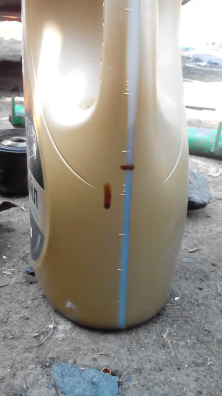

Грубо говоря от замены до замены 0,6л нету (примерно за 7500 км). Чуть чуть пролил с фильтра (при снятии) — думаю около 0,1л
В общем за почти 50 000 км пока никаких проблем нет.
Близится срок замены ГРМ .
И ремень генератора ещё заводской.

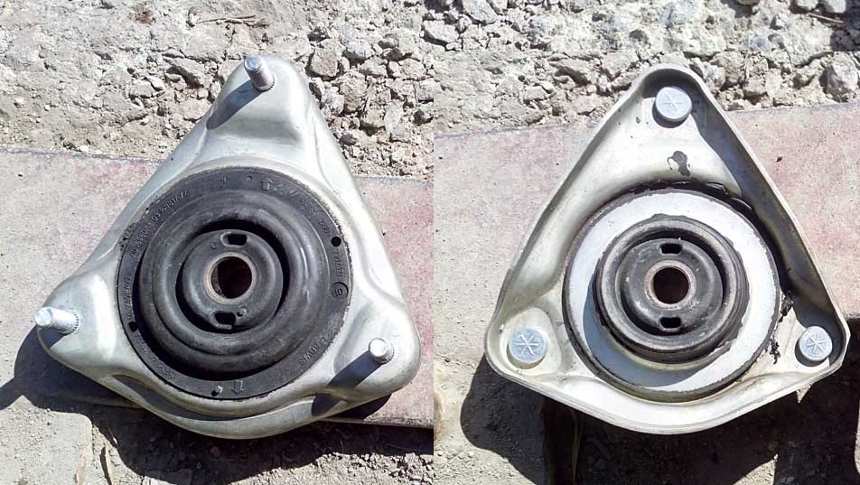

А я вот на 45 000 только восьмерки заменил и сайлентблоки… резина вся изсохлась www.drive2.ru/l/471326001285038515/! На 30 тыс дросельную заслонку почистил и инжектора — но это из за нашего говно бенизина АИ80
Я пока заводские резинки не трогаю, говорят запасные не особо долго потом живут. Вроде подвеска пока не брякает, но трещинок действительно на резине много.
А дроссель тоже мыл, по моему он от педалирования сильно загрязняется, на него же кратерные газы дуют.
А бенз у нас вроде более менее сейчас стал, форсунок вообще не касался.
ну посмотрим, вроде резинки приобрел оригинальные Балаковские…
