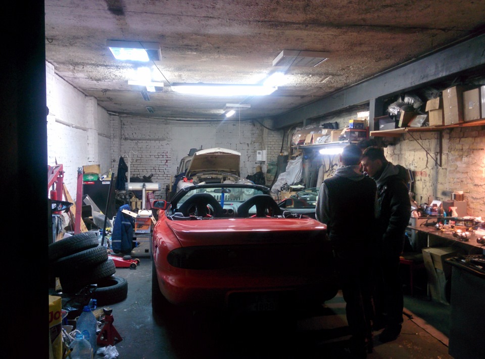

Но, заехав недавно впервые к mkovalenko и SKYKEEPER (zamenalamp.kiev.ua) и увидев количество и качество выполняемых ими проектов по головному свету, я понял, что таки есть работы, которые можно и нужно доверять профессионалам. Главное, собственно, этих профессионалов найти — вот, нашел! Поэтому, сразу после решения самых насущных вопросов по электрике (питание приборки, подсветка блока климата и т.п.), я договорился с ребятами, что они займутся самым профильным для себя делом — переделают весь свет на фаере. Про все задумки рассказывать пока не буду, покажу уже в процессе и по завершению реализации, но вчера мы занялись первой задачей — установкой линз в противотуманки.
Изначально я планировал переставить туда имеющийся комплект Prime-X вместе с биксеноном, но концепция начала меняться, когда на форуме Detroit Clan зарегистрировался UAVitaliy (там — под ником Ledheadlightua) и предложил комплекты светодиодных ламп для головного света всех основных стандартов (H1, H4, H7, H11, H13): forum.detroit.in.ua/viewtopic.php?f=22&t=12121 О плюсах светодиодных ламп по сравнению с ксеноном и галогеном я знал давно, а большинство минусов, вроде как, по состоянию на сегодня уже являются надуманными или вообще мифами. Однако, "осадочек оставался" от прошлых лет экспериментов с LED. Поэтому, когда представитель Led4car.com.ua сам предложил не просто сразу продать, но сначала привезти комплекты мне на тестирование — я решил, что нужно не в одиночку это делать, а собраться у mkovalenko и SKYKEEPER — проверять новинку в почти лабораторных условиях и калиброванными глазами профессиональных инсталляторов. Так и решили.

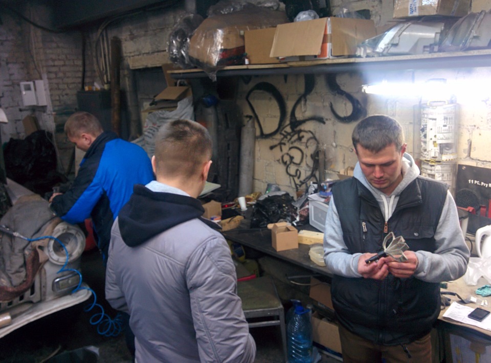

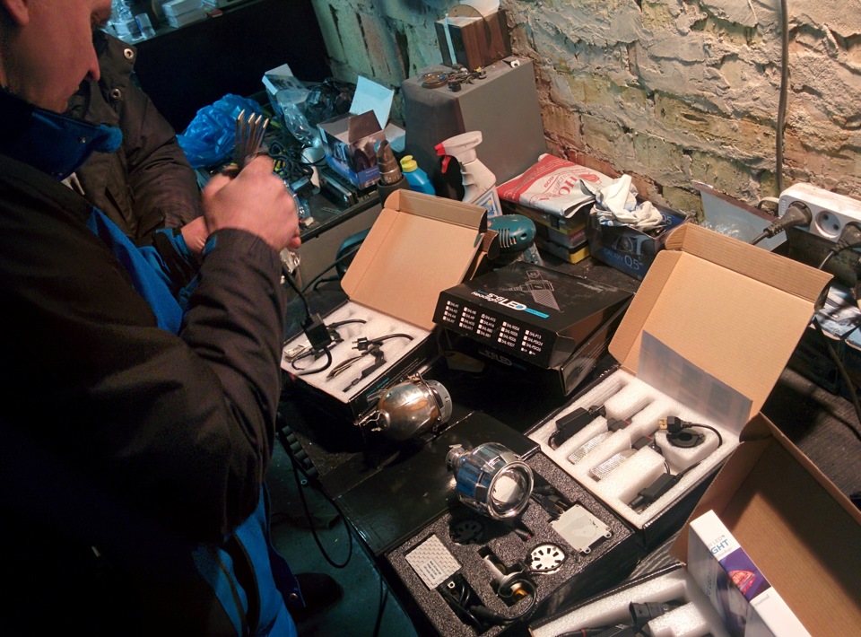

Вчера съехались все к ребятам. Led4car.com.ua привезли весь ассортимент ламп под разные цоколи, а Макс с Сергеем добыли широкую гамму разных фар — и штатные рефлекторы, и различные линзы.

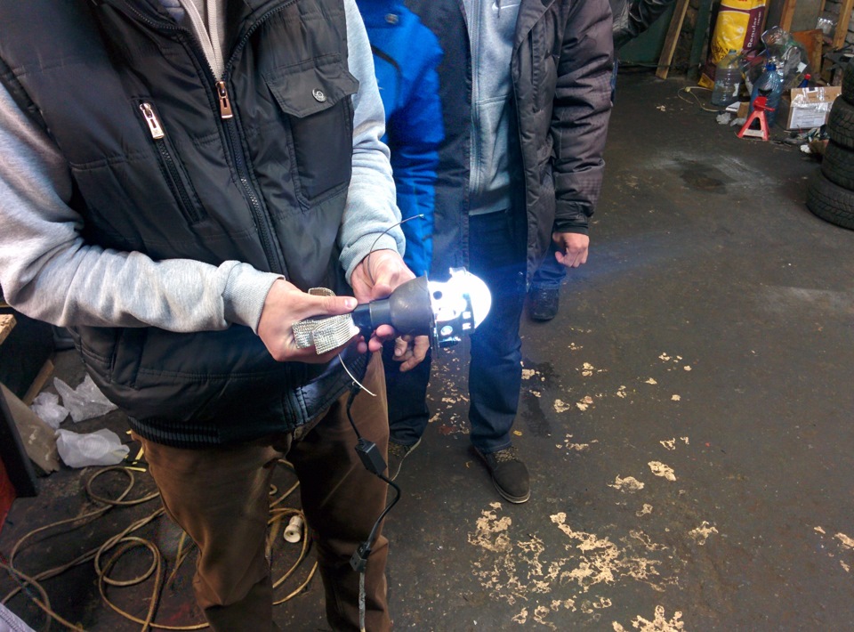

1. К качеству изготовления и культуре производства ламп ни у кого не возникло претензий. Аккуратно, надежно, продуманно. В частности, до теста мы переживали, что пучок света у LED может быть не таким, как положено — но все ОК, располагаются световые элементы ровно на том же расстоянии от цоколя, что и в ксеноновых лампах.
2. 5-е поколение LED для головного света отличается от 4-го двумя вещами: световой поток меньше (2500 люмен вместо 3500), а вместо активного кулера с вентилятором для охлаждения достаточно гибкого металлического радиатора-"хвоста", да и он нагревается несильно. Скорее всего, это решит проблему с поломкой от перегрева и уж 100% избавляет от проблемы шумящего кулера — 4-е поколение часто начинало "выть", как старый компьютерный кулер… Кстати, 4-е поколение светодиодов без линзы — качественный выжигатель глаз, но может заинтересовать мотоциклистов и для установки в offroad-люстры внедорожников.

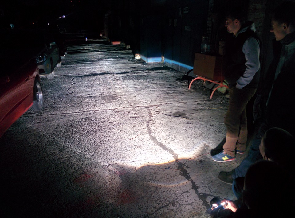

3. Штатные галогенные лампы не выдерживают никакого сравнения с диодами. И если ксенон, впихнутый без линз в рефлекторную фару (проверяли на фарах ZAZ Vida и Hyindai Elantra) это однозначное зло для встречных водителей, то LED именно 5-го поколения в этом плане немного лучше. Однако, эффект от рефлекторых фар Nissan Tiida у UAVitaliy нам, привыкшим к вежливости света из линз, показался все же слишком гейским =) Правда, хозяин признается, что нужно еще адекватно их выставить. Мораль сей басни: если собираетесь пихать ксенон в рефлектор — лучше купите светодиоды, и мороки меньше, и результат будет адекватнее и для вас, и для других участников движения.
4. В сравнении с линзами Galaxy Q5 и качественным комплектом D2S-биксенона, светодиоды с линзами под H1 или H7 проигрывают. С пучком все нормально и даже яркость, возможно, похожа, но насыщенность света, так сказать, сильно меньше. Но цена вопроса D2S (лампы + блоки) выйдет раза в два больше, так что тут каждый решает "иметь или не иметь".
5. В паре с Morimoto Mini H1, комплект светодиодов прекрасно показал себя в качестве кандидата для установки вместо штатных противотуманок. Дальний свет у ксенона таки лучше, но в условиях ближнего света и ПТФ светодиоды вполне сравнимы по характеристикам освещенности с ксеноном под Н1 в тех же линзах. При этом есть три непобедимых качества, ради которых мне и хотелось поэкспериментировать с диодами:
