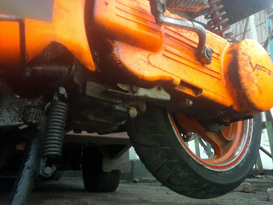

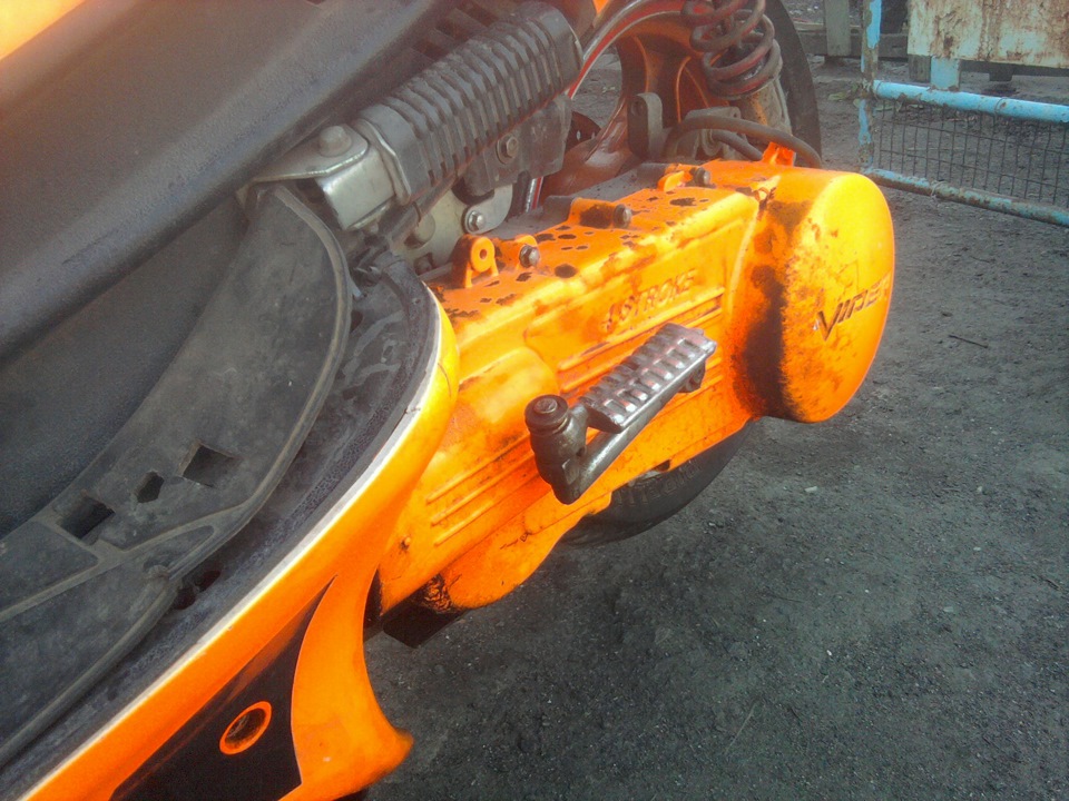

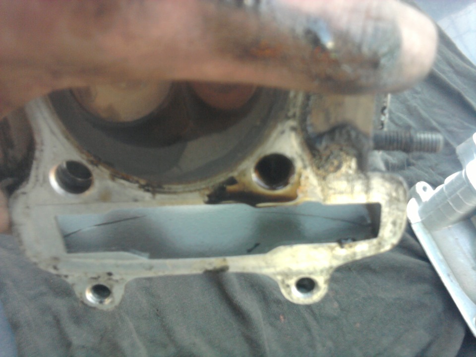

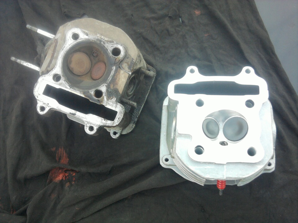

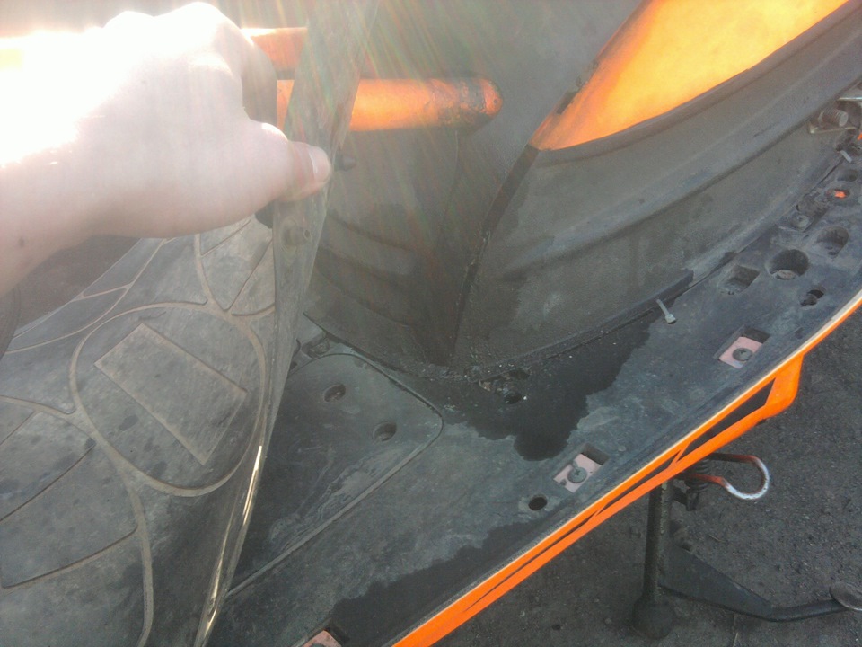

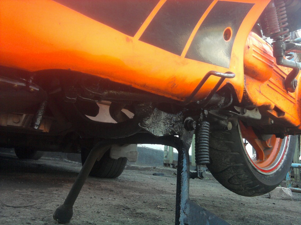

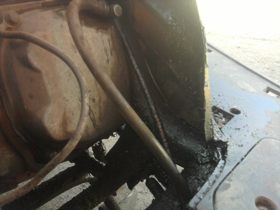

Так вот. на скуте была треснута голова. какраз там где масло и цепь распредвала…

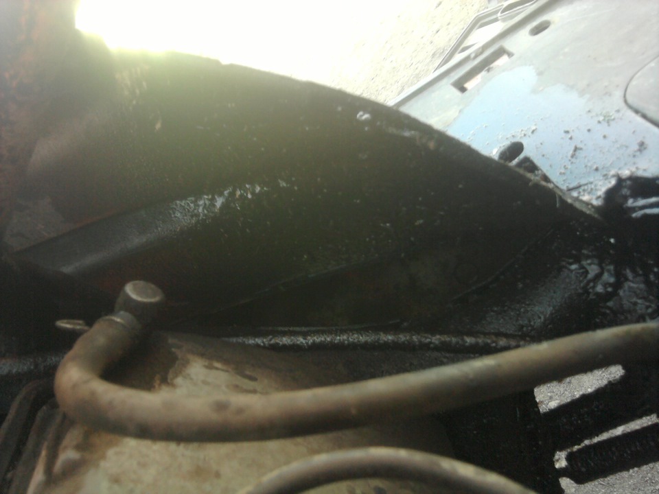

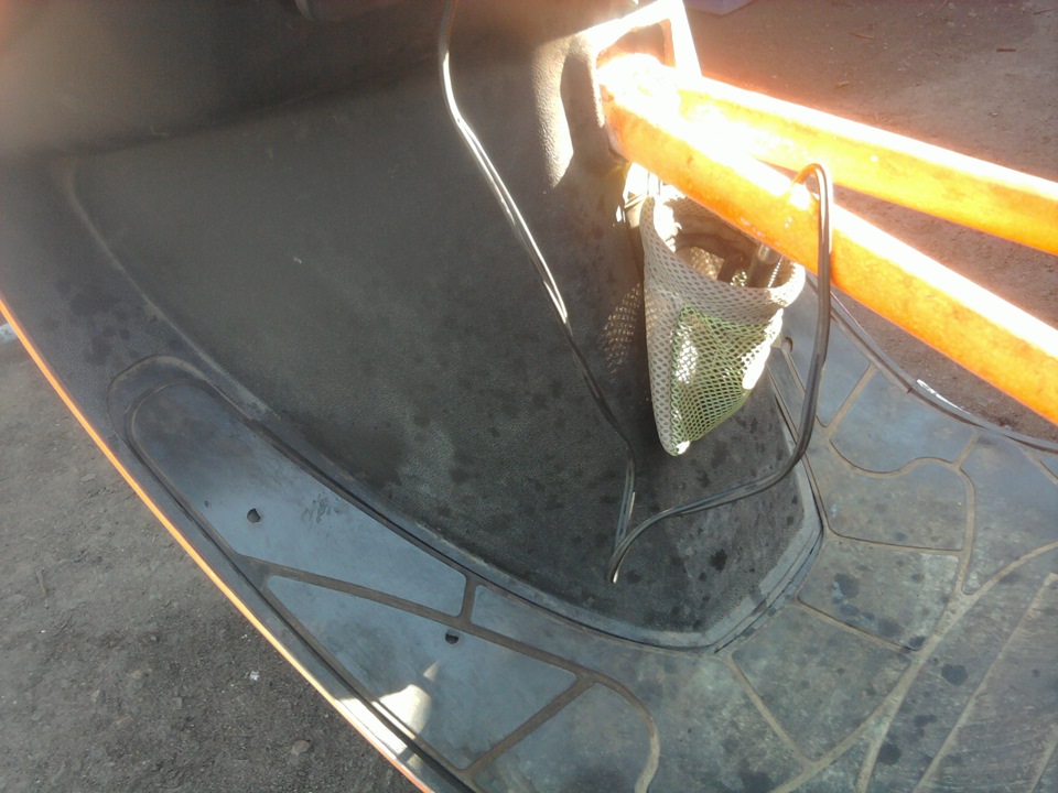

масло гнало не сильно…но при лихой езде больше, а в последний раз проехали около 20 км. и остановились и смотрю не капля как раньше упала.а очень много и за пару минут накапало изрядно… масло фигачило лихо и засрало раму пластик и даже на передний пластик попало))))
Самое интересное сколько я собрал моторов такого никогда не встречал…но блин на моём такое случилось))) .
Заказал новую голову, поменял.вроде не течёть., попротирал чутка масло, но на раме и других местах где масло не особо вытер т.к. подлазить тяжеловато. нагрелось после покатушек и начало собиратсо в капли и накапало))), пришлось всё второй раз вытирать но уже более детально и качественно… Сейчас пока всё в норме) .

Со стороны цепи ГРМ голова рэпает, если сначала закрутить боковые болты полностью, а потом 4 основных зажимать.
Надо равномерно обжимать, или сначала 4 главных шпильки, а потом дополнительные.
привет Мир! так и делал.не пойму почему так случилось(
