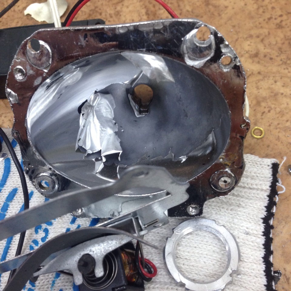

Начну с главного — все практически без исключения линзы выгорают. Вопрос лишь во времени.
Даже со штатными лампами, установленными на заводе, отражатель начинает покрываться налётом и в дальнейшем участь его предрешена, пример — интеллектуальная линза, отработавшая в пределах года.
Теперь немного теории — ксеноновая лампа греется абсолютно так же как и галогеновая. Вот ярчайший пример только что выключенной ксеноновой лампы. Как думаете галогеновая лампа может раскалить стекло колбы до красна? Таким образом наружняя поверхность безвоздушной колбы ксеноновой лампы раскаляется до той же температуры что и галогеновая колба (400-500 градусов) и лишь благодаря отсутствию инфракрасной составляющей в спектре — мы имеем сниженную температуру на покрывном стекле фары и меньшую тепловую нагрузку отражателя снизу и по бокам от лампы.
Я не знаю каким местом надо думать что отражатель из пластика выдержит близость ксеноновой лампы, но видимо инженеры считают иначе, и так хит парад неудачников открывает ZKW с пластиковым отражателем линзы в фарах E46. Вот так красиво это выглядит, но не светит.
Да, верно, отражатель прогорает насквозь.
Следующая неудача от Koito с их пластиковым отражателем, которая встречается во многих современных автомобилях. Один из самых распространённых — Toyota Avensis. Новые прекрасные зеркальные отражатели.
По прошествии времени превращаются в горелки.

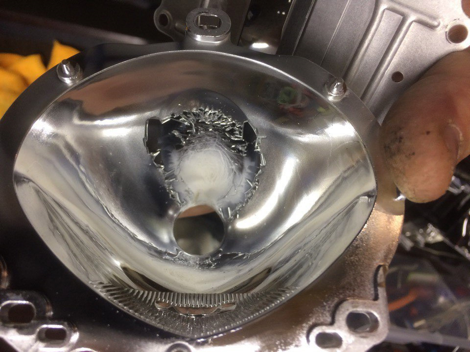

Как можно заметить на фотографиях разные поколения отражателей, но итог один — автомобиль лишается ближнего света.
Очередная победа над разумом — пластиковые отражатели Visteon, знаменитые по фарам Ford Focus 2 (владельцев FF3 ждёт та же участь)
За примерами ходить не надо: ФФ2, ФФ3.

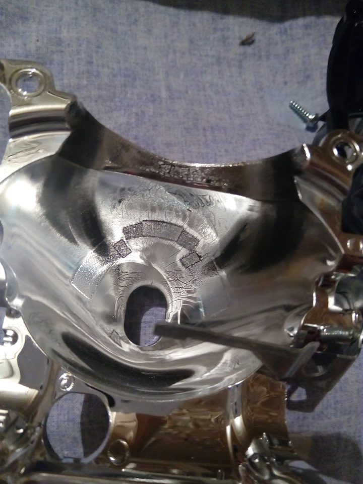

Далее подтверждение что все отражатели выгорают — старые Valeo OLD поголовно практически не светят. Время и маленькое солнце в виде ксеноновых ламп не щадит, привет владельцам туарегов.
10-ти летний мерседес может иметь в своём арсенале начавшую деградировать матовую Hella E55 Classic.
Или жаренный AL Bosch, который весьма стойко сопротивляется и продолжает выдавать результат на уровне галогена. Интересно что отражатели с одной машины и если левый действительно выгорел, то правый отделался еле заметным матовым налётом, но и его участь предрешена.
И так, приобретая б/у машину с возрастом 3-5 года с заводским ксеноном вы имеете полную вероятность того что придётся выделить бюджет на восстановление света — либо менять фары, либо искать студии по тюнингу, которые возьмутся за переделку штатной оптики, либо самостоятельно заняться рукоприкладством что существенно сэкономит средства.

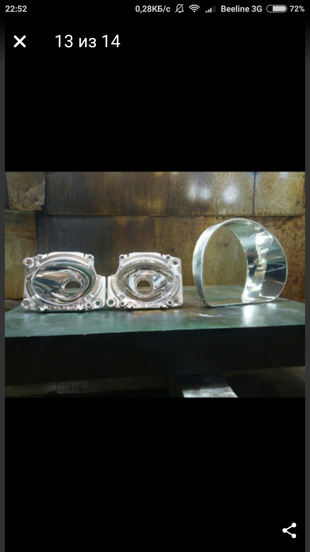

Восстановлю отражатели линз

Можно восстановить напыления
и как долго оно продержится на пластике? он всё равно будет деформироваться от нагрева
Долго!Как и родное
DeHb
Вот если пластик сам деформируется это другой разговор а так покрытие держится долго!Я занимаюсь хромом
на отражателе вакуумное напыление алюминия (серебра) + термолак.
Вопервых алюминия или серебра? Это две большие разные вещи.А вовтарых поверх покрытия не какого лака нет в помине.Вот под может быть
Rendall79

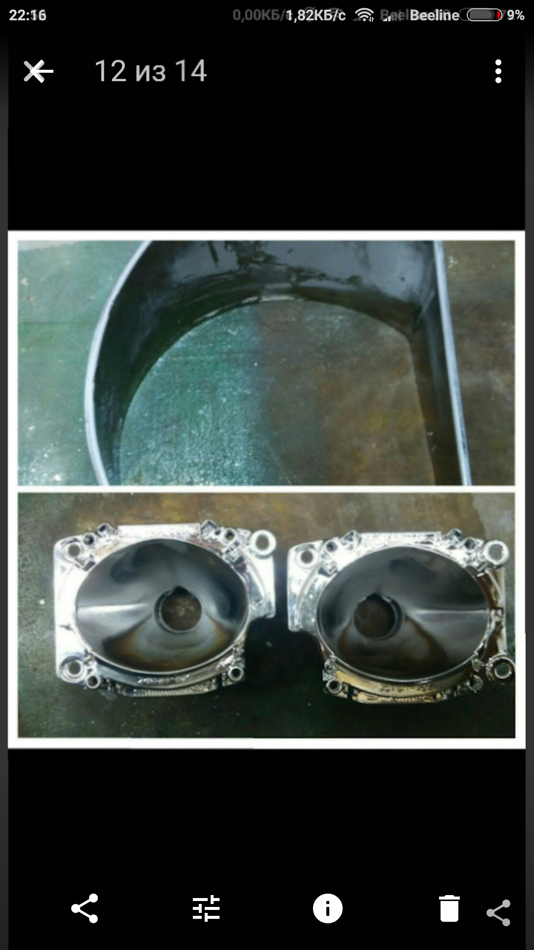

Добрый день, не сталкивались после реставрации отражателя линзы, появились черные полосы, сделали второй раз: полос меньше, но упала яркость по центру. Пока думаю другим местерам отдать, но интересна причина такого эффекта, это из-за толщины или состава напыления?
Это что то брак какой то! Не должно быть каких либо полос не помутнение, должно быть ровное чистое зеркало
зеркало то ровное, а свет не близок к идеалу, завтра загружу фото.
Ок посмотрим! Просто есть линзы зеркальные есть матовый хром и свет от них разный поверь.Ну вы кидайте фото в личку там поглядим что не так
Линза от Аутбека, похоже отражатель родной матовый, но я отражатель делал 4года назад и вроде было все гуд. А в этот раз с двух попыток результат разный. Ладно, лучше фото, чем тут писать)))
Ок жду. По фото посмотрим что да как пишите в личку чтоб тут не замечать тему
Rendall79
