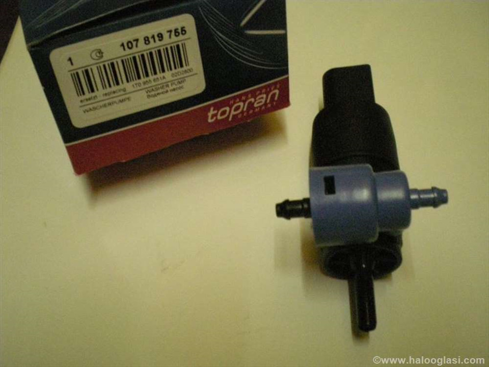

Например фланец под 2 датчика с отводом на расширительный бачок для моторов AAM, ABS и прочих имеет обозначение:
100 720 525, 100 720 — артикул, 52 — страна произодства Чехия, и 5 на конце — качество оригинала. Действительно, осмотрев этот фланец, можно увидеть на нем следы уничтожения аббревиатуры VAGа (запилы), что говорит о том, что фланец произведен для реализации через дилерскую сеть, т.е. является оригинальным товаром, но пущен производителем в продажу, минуя дилера, что потребовало уничтожения оригинального знака на запчасти. Во многих других поставках Topran с качеством оригинала представлены непосредственно оригинальные детали с аббревиатурой VAG.
Аналогичный фланец с обозначение 100 720 756 является Китаем голимым (100 720 — артикул, 75 — страна производства Китай, 6 — качество не оригинала). Такой фланец лучше не покупать — простоит он недолго, в чем мы давно уже убедились. Китайские фланцы с тремя последними цифрами 755 на конце обозначения, имеют значительно лучшее качество, чем с цифрами 756, однако уступают производителям европейских стран (Германия, Чехия, Словакия).
Таким образом, анализируя последние три цифры обозначения деталей фирмой Topran, можно оценить, что ты покупаешь, не поддаваясь на уверения продавцов, что это Германия и оригинал, основанные на том, что на любой упаковке Topran можно найти волшебное слово "Германия".

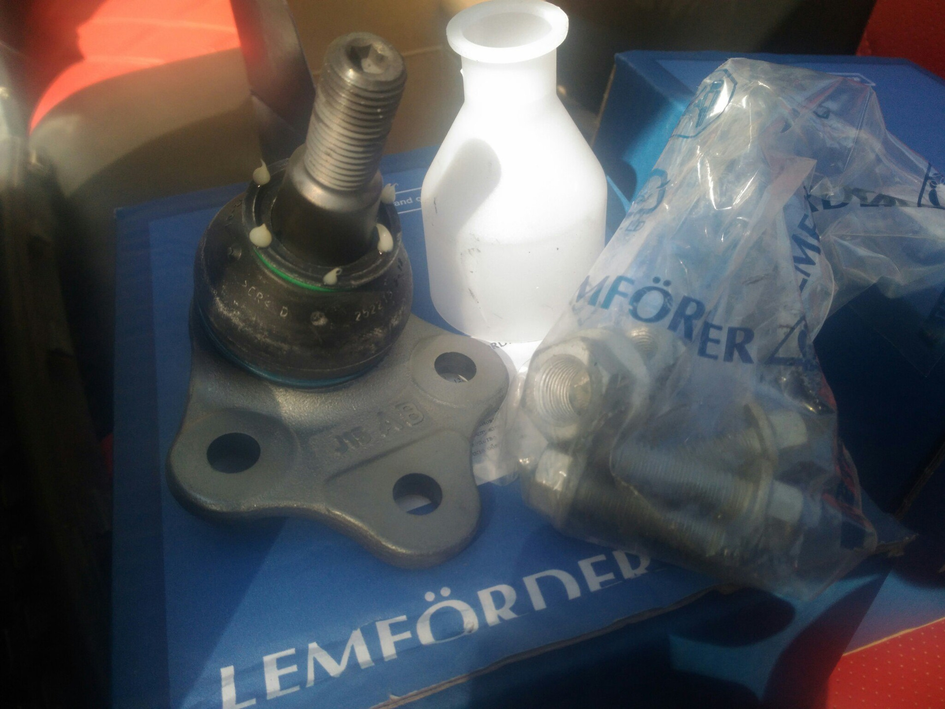

Lemforder
Lemforder тоже разный бывает, определить качество очень просто, при покупке смотрите последние 2 цифры:
01, 02 или 03.
Заводское качество будет с окончанием 01,
Качеством пониже 02
и совсем фуфел 03.
Цена у них должна отличаться.
А если попалось с 00, то можно загадывать желание))) (первые 5 цифр номер детали, последние 2 внутренний производитель компании.)
Поэтому если нет 01 стоит задуматься.

Привожу скриншот из письма сотрудника компании Lemforder:
Существует мнение, что на рынке уже подчас не встретить настоящего лемфердера, и все завалено подделками соответствующего качества и если на детале оригинальная маркеровка с совой, то это настоящий Lemforder. Если же в маркеровке просто буква L то это подделка.
Приведу цитату из письма:
Существует мнение, что на оригинальном Lemförder стоит сова в треугольнике, а на «левом» — буква L, тоже в треугольнике. Это не так. У нас более 120 заводов во всём мире. Кстати, на другой наклейке, на которой указан номер детали, обязательно указывается страна происхождения. Мы не прячем информацию. Только первые пять заводов, которые были открыты основателем фирмы г-ном доктором Юргеном Ульдерупом, согласно его завещанию, сохранили «сову». Все остальные заводы могут ставить только L.
Ответ исчерпывающий.
Маркировка оказывается может быть двух видов, и этому есть объяснение.
UPD — цитата из дальнейшей переписки:
"Сова" устанавливается на:
2 завода в г. Диллинген (Dillingen);
2 завода в г. Даме (Damme);
1 завод в г. Лемфёрде (Lemförde)
(это всё маленькие такие посёлки городского типа в русской классификации) Штаб-квартира фирмы находится в г. Лемфёрде (Lemförde), что понятно. Все эти заводы находятся в радиусе прибл. 30 километров друг от друга.

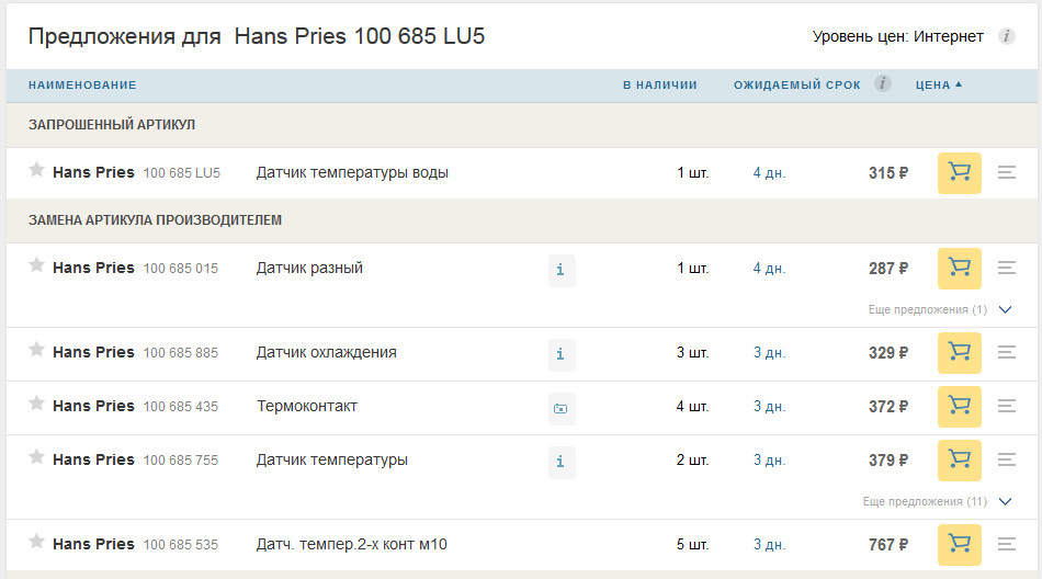

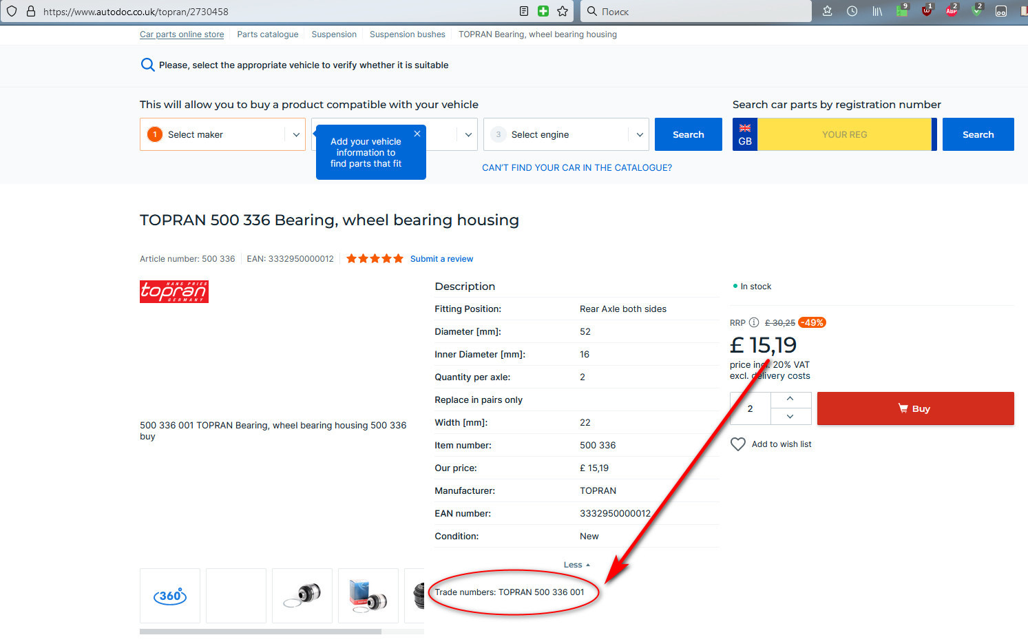

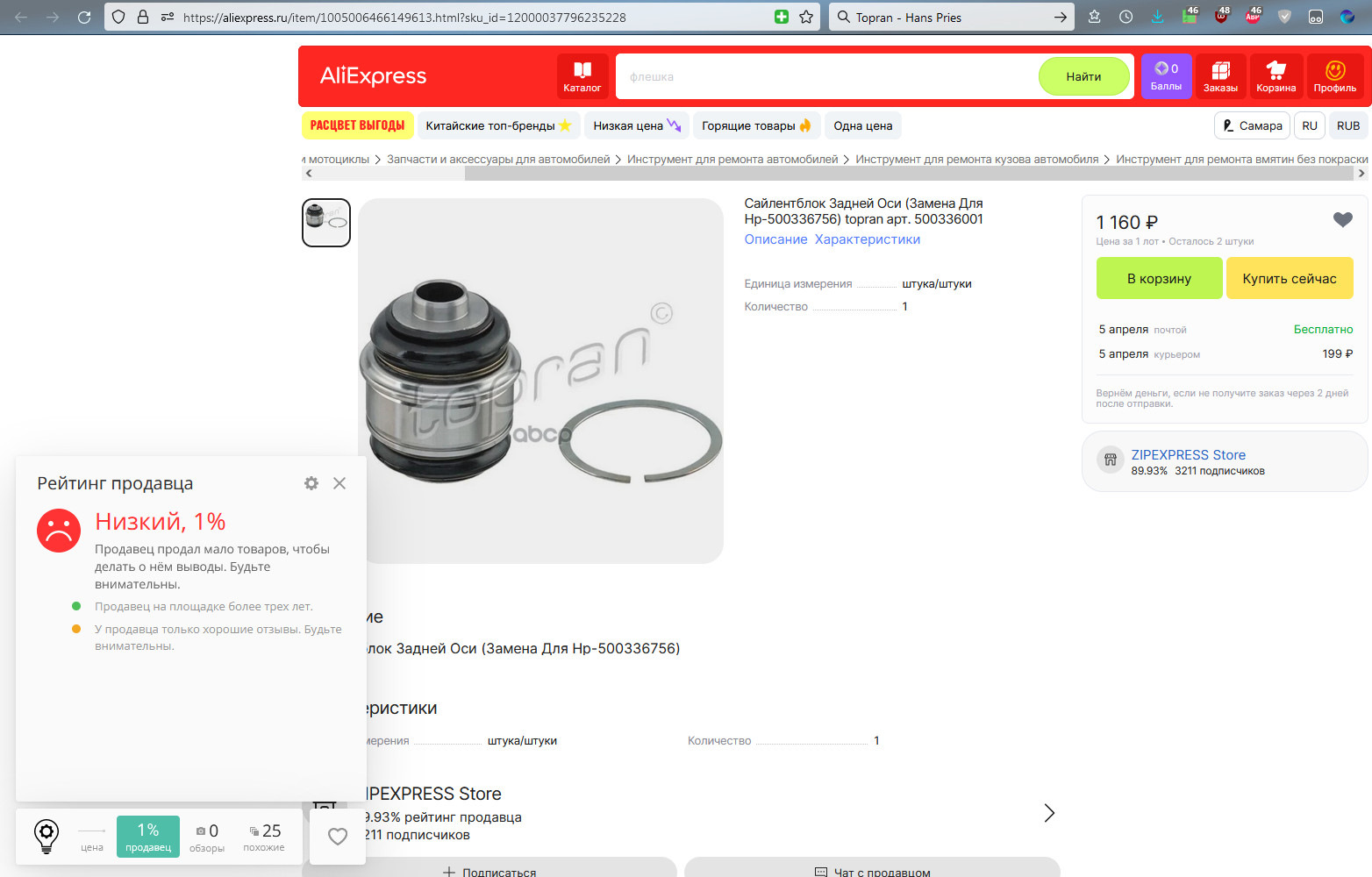

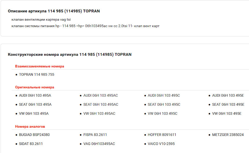

1) Topran — Hans Pries HP500336756 — (тот же Китай, самая дешевая фирма …, лучше не покупать). Замена шила на мыло О_о
У Topran — Hans Pries есть код 01(5 или 6) — Германия, а 00(1) — вообще на другой планете по ходу.
Да и продают по большей части на Дром.ru www.drive2.ru/parts/topran/500336001/CUxXwEAAkFw
2) Если товар отсюда aliexpress.ru/item/100500…?sku_id=12000037796235228
Смотри скрин (он там один на Али продает этот артикул).
Вот на eBay продают — www.ebay.com/itm/185887516194
Запасные части TOPRAN производятся по всему миру и проходят сертифицированную окончательную проверку качества квалифицированным персоналом компании HANS PRIES GMBH & CO.KG в Германии.

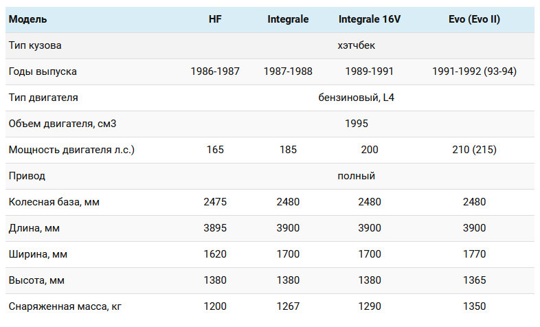

Integrale 16V
Тип кузова: хэтчбек
Годы выпуска: 1989-1991

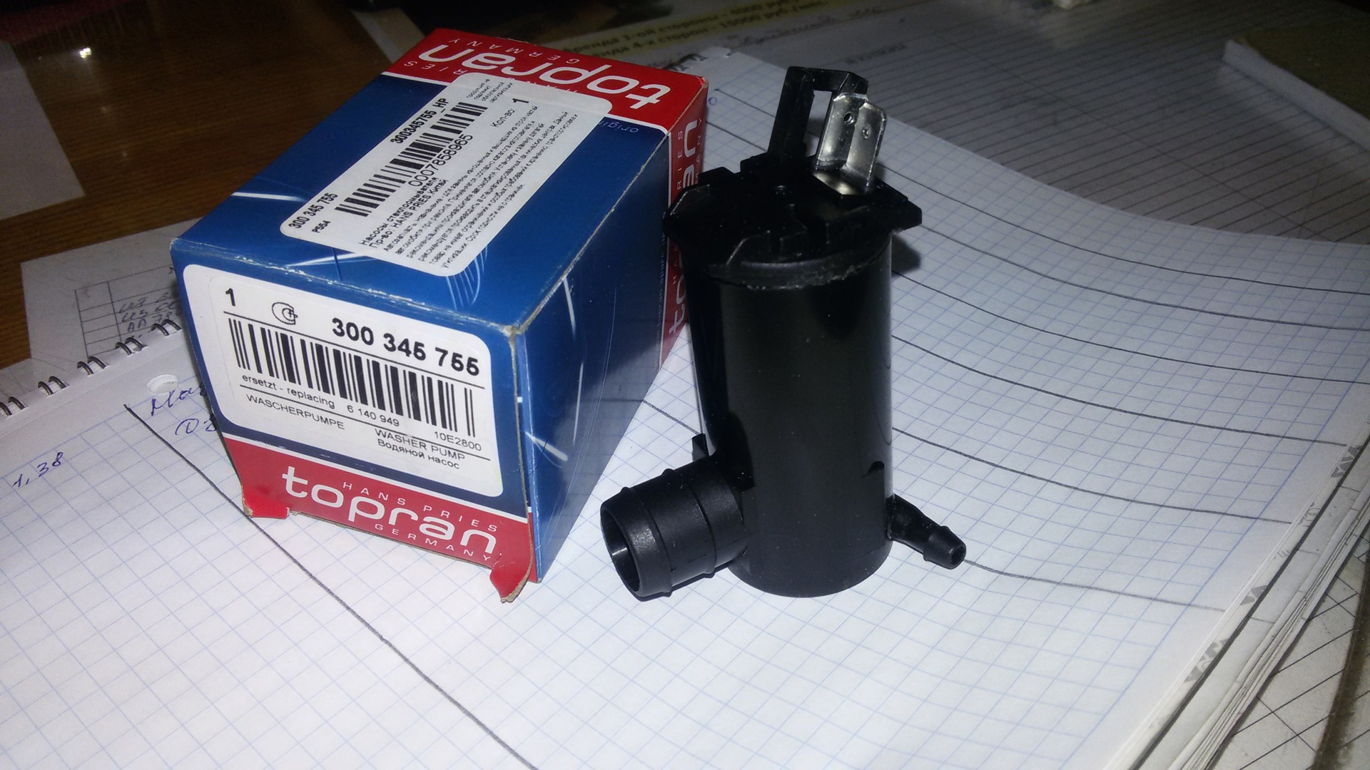

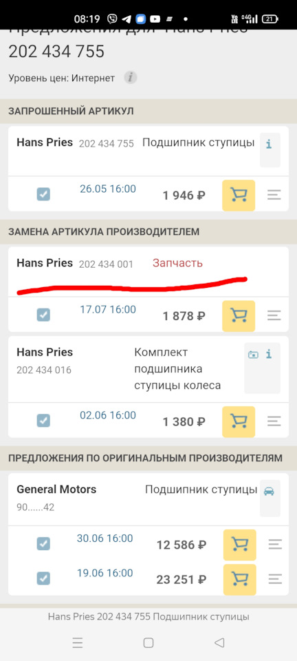

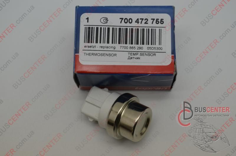

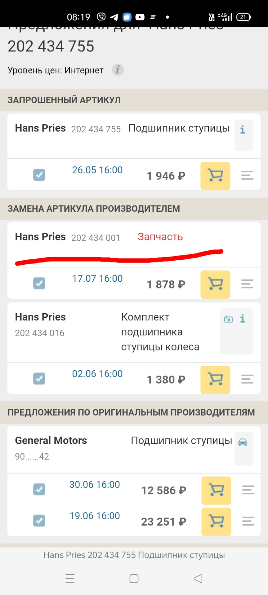

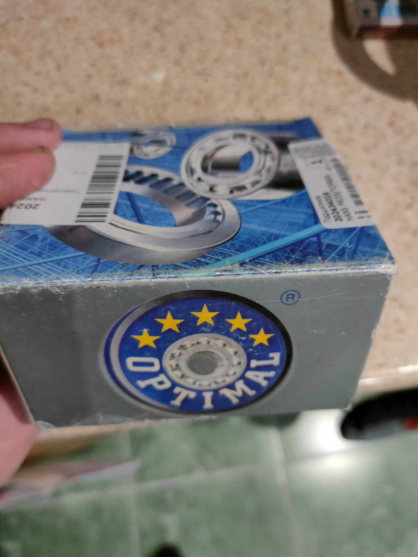

Добрый день. Встретил такое.
Либо Topran изменил систему кодировки, либо я чего то не понимаю …
Подшипник ступицы
HANS PRIES | TOPRAN 202 434 755 — Китай
HANS PRIES | TOPRAN 202 434 016 — Германия — VAG (не оригинал)
Что касается 202 434 001 — возможно ошибка, продавца нужно подробней расспросить о происхождении.
Под артикулом 202 434 016 пришёл Optimal в упаковке Topran. Как то так))

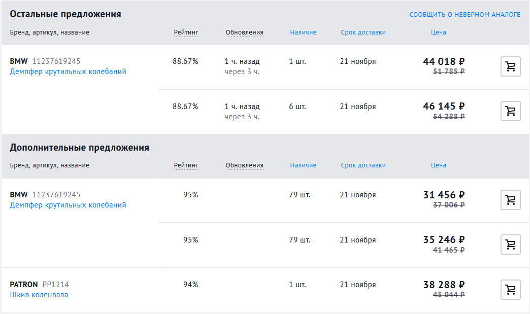

Механизм свеклоподъёмника Topran 17233 — 6 466 rub
хххххххххх хххххххххххххххххх Hans Pries 117 233 755 -7 736 rub
Выдаёт Exist ! Что брать?
Topran = Hans Pries
Ценник зависит от хотелок поставщиков. Экзист я смотрел бы в последнюю очередь.
Есть варианты дешевле и даже VAG (Б/у с разбора), например:

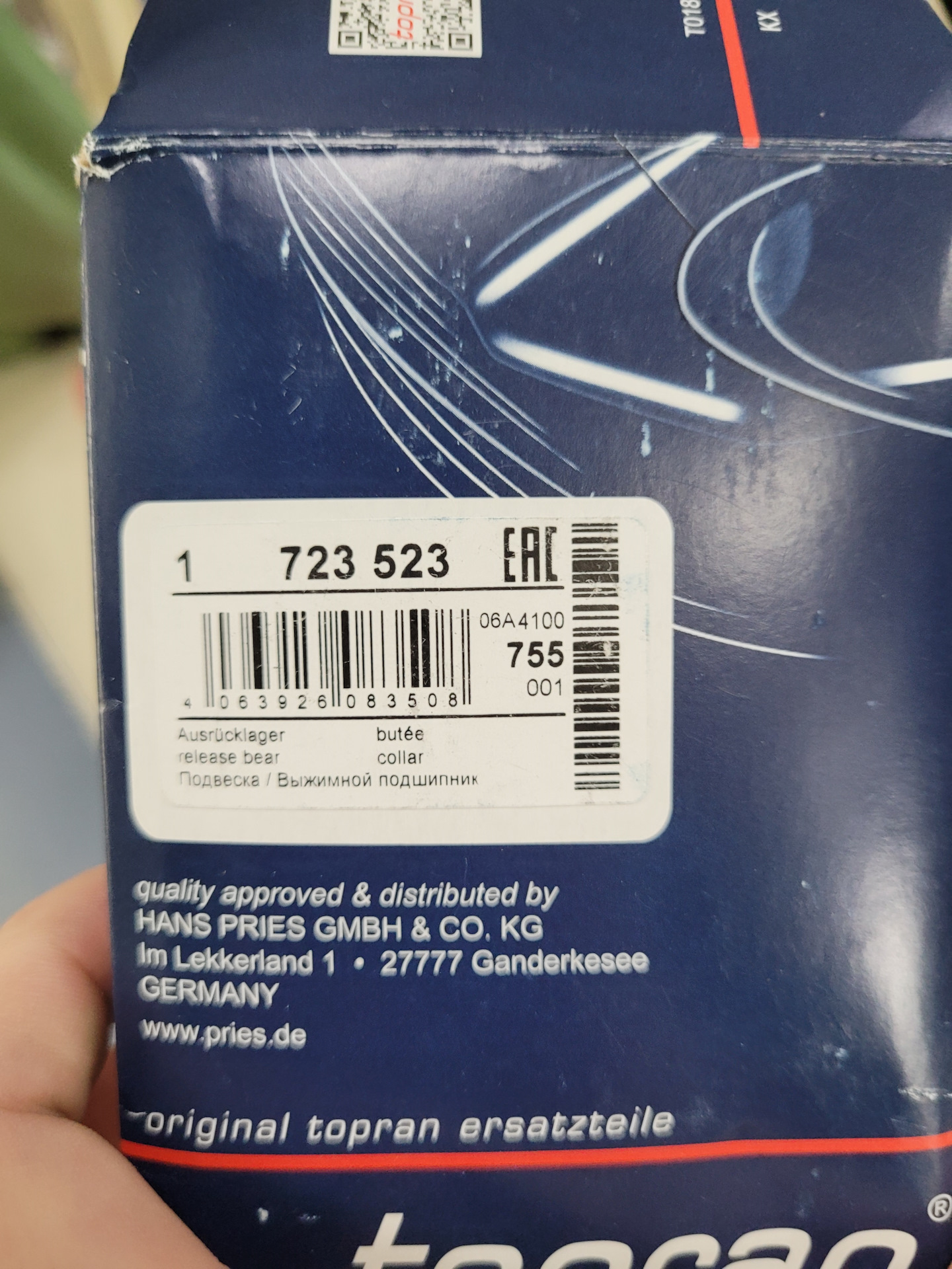

Подскажите в моем случае выжимной topran, что не могу понять в итоге чей он ))?
TOPRAN 723 523 / 723 523 755
755 — Китай TOPRAN (неплохое качество)

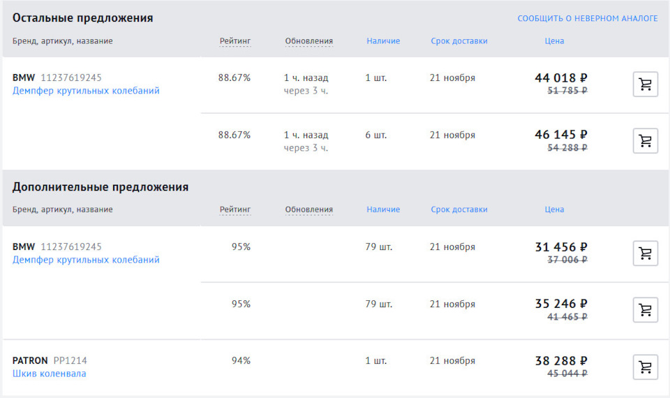

Привет, стоит брать?503848585, спасибо
Сильно дешево продают? Hans Pries 503 848 585 — Шкив коленвала
Я не нашел где нибудь его наличие.
Оригинал : BMW 11 23 7 619 245 — Демпфер крутильных колебаний
На eBay, через litefm хочу купить, 166$ плюс доставка
YUtooo
Получается он турецкий, верно? нашёл турецкого производителя kentpar k2141s возможно он и есть topran, в Турции можно взять за 10000 вместе с доставкой
Скорее всего так и есть.

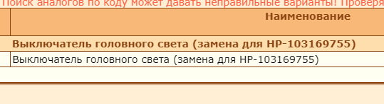

Привет наткнулся на такой код Hans Pries103 169 001 как думаете какая страна?
00 (страна производства) 1 (качество "ниже плинтуса")
Предположу, что "где-то очень далеко" и "не особо удовлетворительно"
Переключатель света фар / VW Golf-III, Vento 91~
Встречается в испанском исполнении 103 169 465 либо в китайском 103 169 755 (Audi / Volkswagen)
Оригинал VAG 1H6 941 532 (Выключатель, головной свет)
Есть еще аналоги из относительно дешевых:
Automega 150045910
JP Group 119 610 0700
nalik12
сейчас HP переходят но новую маркировку номенклатуры с окончанием 001 и 002 и под каждую деталь надо смотреть замену

HANS PRIES 100 685 LU5 — а это LU5 где делают?
Чесно, первый раз такое вижу. О_о
Наверно дядюшка "Лю" :)
Mycia
Вообще на Exist- е несколько вариантов. Я бы пригляделся к Hans Pries 100 685 015

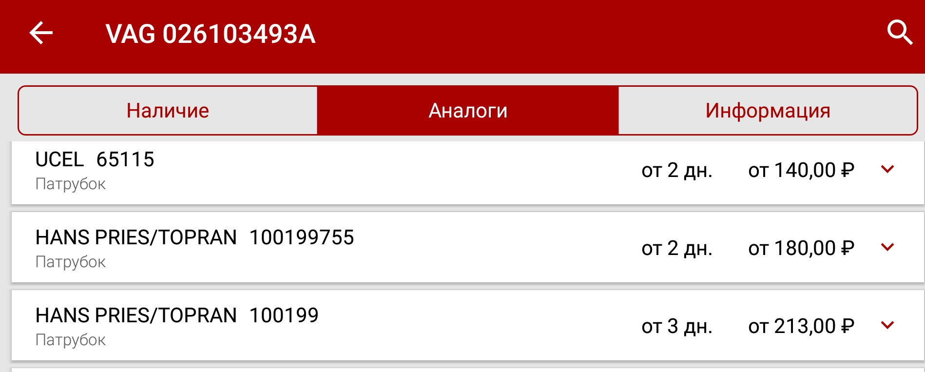

100199755 — это Китай. А если топран замаркировал 100199? Тоесть без трёх последних цифр?
Hans Pries 100199 755 — просто заводской Китай.
Конструкционные номера:
AUDI: 026 103 493A
AUTOMEGA: 301030493026A
CAUTEX: 466009
HUTCHINSON: 9040
MAXGEAR: 18-0099
Metalcaucho: 08227
PATRON: P24-0010
STC: T408227
SWAG: 30 91 7808
VAICO: V10-2775
VW: 026 103 493A
Вот такие варианты топран. Цена отличается. То что дороже без трёх последних цифр. Интересна что там внутри будет.
Если это патрубок, то будет тот же Hans Pries (Topran). Цена зависит от поставщика, удаленности склада, способа доставки и т.п.
С тем же артикулом (без последних трех цифр) бывает такое:

У них сейчас структура артикулов другая
www.drive2.ru/b/1561481/?…age=0#a471396095151309129
А старые артикулы — х.з. сколько запчасть по складам валялась и как хранилась. Резина не вечная.
я знаю про новые артикулы. но не верю так ак видел как подкладывают топран под видом запила)))www.drive2.ru/b/458388322838922615/

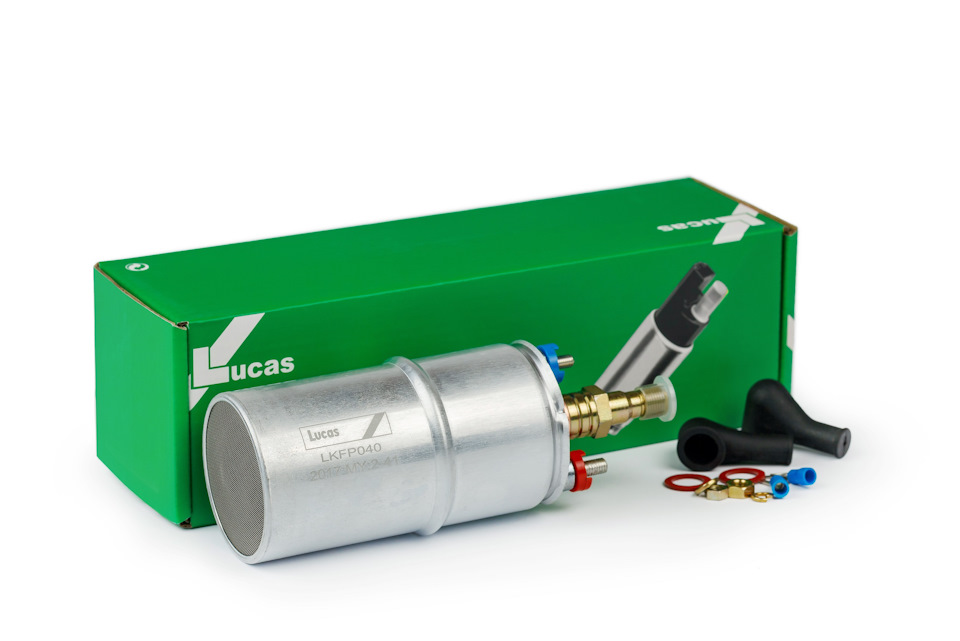

Можно посмотреть Lucas LKFP040, если подходит. www.lucasrussland.ru/catalog/107/106.html
Компания LucasVarity plc. входит в состав корпорации TRW

Опора шаровая CHERY, FORD, MAZDA, VOLVO передняя ось (производитель Lemforder) 31007 01
спасибо! но мне только коробку и отдали в сервисе в ремзону не пускали как они ставили. я потом сбоку колесо вывернул цвет метала вроде такой же как на этом фото

Подскажите если выбирать маслоотделитель между Hans Pries 114 985 755 и Topran 114 985 что лучше. 985 в вашем списке отсутствует. Или вообще не смотреть в их сторону — копить на оригинал.
Немецкий склад Topran (старое название Hans Pries)
Hans Pries 114 985 755 и Topran 114 985 — это одна и таже деталь произведенная на фирменном оборудовании в Китае.

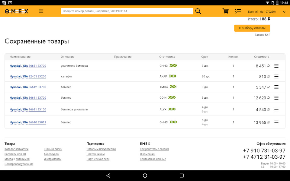

На том же Emex Вы можете купить одну и ту же запчасть как за 147 ₽ так и за 18 493 ₽
Пример www.emex.ru/f?detailNum=9091901164&packet=-1

подскажите как по качеству датчик TOPRAN (HANS PRIES) 700 472?
В указанном Вами номере отсутствует информация о производителе и качестве.
Если упаковка как на фото ниже, то это хорошая китайская запчасть аналог:
Оригинальные номера производителей (OEM):
General Motors 9109661
Mitsubishi M809548
Opel 4401661, 9109661
Renault 7700865290
Volvo 30809548

последних 3 цифры я узнаю после того как придет ко мне датчик верно?
О полном номере можно было допытать продавца до покупки. Теперь уж так.
заказал спонтанно, цена уж сладенькая была :) потом тему увидел, думаю узнаю.

Подскажите есть усилитель бампера 86631 3X700 и есть 86631 3X100 чем они отличаются? Что означают последнии три цифры?
И чем отличаются бампера 86610 3X011 и 86611 3X700?
Так то Ваши номера не имеют отношение к данной теме потому как они скорее всего оригинальные от Hyundai / KIA
Разные номера усилителей наверно потому, что от разных моделей или комплектаций или года выпуска авто. Нужно смотреть оригинальные каталоги запчастей по Вашей модели автомобиля. В общих чертах можно тут hyundai.afora.ru/eur/ Желательно воспользоваться поиском по VIN.
Ну а бамперы… примерно как и усилители. И внешним видом еще:
86610 3X011 авторазбор.рф/image/7659343.jpg
86611 3X700 elbrus-zapchasti.ru/sites…13531020032017-elbrus.jpg

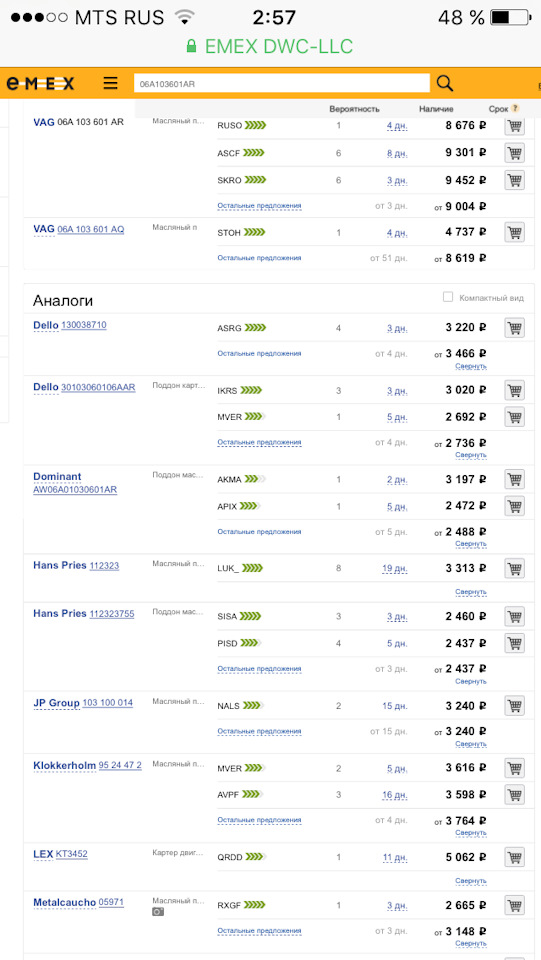

Добрый человек, обращаюсь к тебе с огромной просьбой, мне нужно поменять поддон картера, менять буду сам, подскажи, что из перечисленного можно взять и заказать с полной уверенностью. Огромное спасибо. Если ничего из списка, то соответственно буду брать оригинал.
VAG 06A 103 601 AR
VAG 06A 103 601 AQ
Аналоги:
Dello 130038710 — Неоригинал (китай) (Новый тип артикула) = Dello 30103060106AAR — Неоригинал не в упаковке оригинала
Hans Pries 112323 — место производства и качество скрыто, нужно смотреть маркировку на запчасти или упаковке.
Hans Pries 112323755 (Китай, неплохое качество, произведено на фирменном оборудовании)
Dominant AW06A01030601AR — Корея (Картер двигателя (поддон), БЕЗ ОТВЕРСТИЯ под датчик)
JP Group 103 100 014 — JP Group (Дания) это упаковщик такой же как AutoMega/Dello и Hans Pries (Topran) — запчасти из китая
Klokkerholm 95 24 47 2 — С ОТВЕРСТИЕМ ДЛЯ ДАТЧИКА УРОВНЯ МАСЛА — Производитель из Дании, компания имеет дочерние производственные предприятия в Швеции и Германии www.klokkerholm.com/xProd…aspx?SearchStr=95+24+47+2
LEX KT3452 — Страна: Германия, Турция. (Заводы расположены в Турции, ЕС и Китае)
Metalcaucho 05971 — Испания. Качество запчастей — так себе. mc.motorplan.biz/anyparts…w.metalcaucho.com&lang=EN
Ossca 11267 — OSSCA — один из главных производителей и экспортеров в Китае.
Polcar 9513MО3 — Польша
STC T405971 — Испания (С отверстием для датчика уровня масла) stc.motorplan.biz/anypart…://www.stcstc.com&lang=EN
Vika 10379 — Страна Тайвань(орговая марка VIKA принадлежит компании Tantivy, что располагает производственными мощностями в Китае)
Vika 13445 — Страна Тайвань(орговая марка VIKA принадлежит компании Tantivy, что располагает производственными мощностями в Китае)
Vika 13446 — Страна Тайвань(орговая марка VIKA принадлежит компании Tantivy, что располагает производственными мощностями в Китае)
Zetra ECPA002 — Корея, принадлежит корейской компании Parts Mall Corporation www.parts-mall.com/
Для размышления: Рекомендации по производителям Неоригинальных запчастей passatworld.ru/showthread…-Neoriginalnyh-zapchastej

Что про этот артикул можно сказать?
HANS PRIES 114985
Полный артикул: 114 985 755
Производитель: HANS PRIES/TOPRAN
Артикул: 114985
Дополнительный артикул / Дополнительная информация: с прокладкой
Материал корпуса: Стеклопластик (укрепленный стекловолокном полимер)
Описание артикула 114 985 (114985) TOPRAN
клапан вентиляции картера vag tsi
клапан системы питания hp — 114 985 =hp= 06h103495ac vw cc 2.0tsi 11- клап вент карт
Маслосъемный щиток, вентиляция картера HANS PRIES/TOPRAN 114985 является аналогом (заменой) для следующих оригинальных номеров:
AUDI ( каталожный номер: 06H103495A )
AUDI ( каталожный номер: 06H103495AC )
AUDI ( каталожный номер: 06H103495C )
AUDI ( каталожный номер: 06H103495E )
VOLKSWAGEN ( каталожный номер: 06H103495A )
VOLKSWAGEN ( каталожный номер: 06H103495AC )
VOLKSWAGEN ( каталожный номер: 06H103495C )
VOLKSWAGEN ( каталожный номер: 06H103495E )
SEAT ( каталожный номер: 06H103495A )
SEAT ( каталожный номер: 06H103495AC )
SEAT ( каталожный номер: 06H103495C )
SEAT ( каталожный номер: 06H103495E )
ну т.е. страна производства — Китай? так?
Качественный Китай.

Не, то что это масл.насос и его применимость я понимаю, мне не понятно его происхождение, -china галимая или что-то приличное?Судя по длине кода, нужно вроде ориентироваться на третью\четвертую цифру, но "30" в начале как-то смущают, вот о чем я.)
Так 30-1150105027-E понятней?
Почитал, но то ли есть ещё варианты, то ли я просто до конца не понял, не нашел например как расшифровать данный насос омывателя

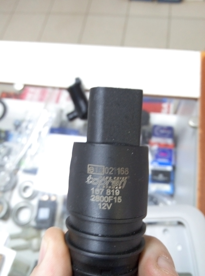

Насос омывателя стекла.
Оригинальный номер: 021168
Применяется на следующих автомобилях:
en.bildelsbasen.se/?link=…searchmode=3&query=021168

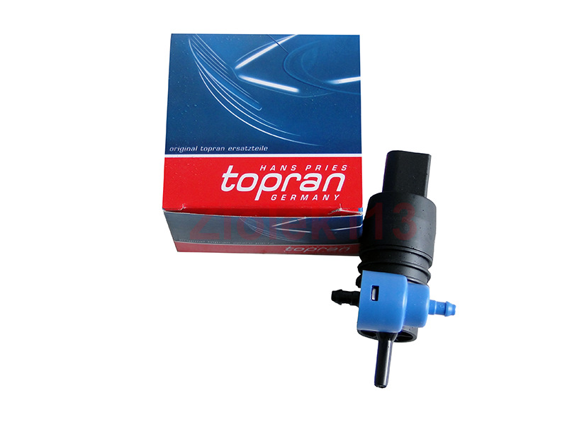

Насос омывателя topran — артикул 107819 (Если бы было написано topran 107819 755, то это был бы нормальный Китай. На твоем фото место производства скрыто.)
www.amavto.com/object.php?id=4032
Смотри упаковку насоса, должна быть такой:
Спасибо огромное! Смутило как раз то, что не понял место производства. А насос на вид в магазине попался, с витрины. Просто присматриваю альтернативу родному с бОльшим давлением.
FINN2108
Насос стеклоомывателя TOPRAN 107819-755

Не нашёл в посте про Лимфердер кода 06, это что, интересно? Заказал шаровую, а у неё в конце кода 06…
Качеством пониже 02
и совсем фуфел 03.
И этим градация не ограничивается
Лимфёрдер тоже уже испортился. Заказал с/блоки с окончанием 01, на коробке указано "Made in China" и сами с/блоки явно сделаны в Китае (не запиленный оригинал).
