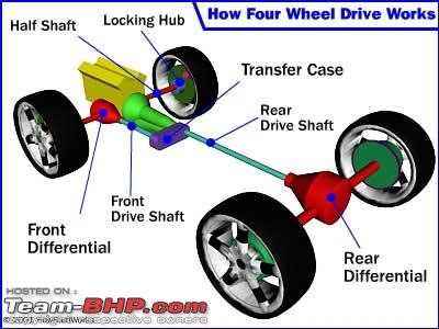

Архитектура у всех полноприводных систем общая: крутящий момент передается от двигателя на коробку передач, далее на раздаточную коробку, где происходит деление момента по осям.
Раздатка — тоже по сути коробка передач — бесступенчатая или с 1 понижающей ступенью для мультипликации (ступенчатого увеличения) крутящего момента, передаваемого на колеса.

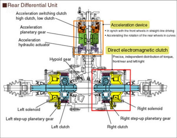

Особняком стоит хондовская легковая система с непроизносимой аббревиатурой SH-AWD, где на механическую по сути систему навешено туева хуча электроники и исполнительных механизмов, + на заднем мосту там планетарные передачи на каждое колесо. На выходе позволяет получить до 5.7% большую скорость вращения сзади, чем спереди для эмуляции "заднеприводного поведения".

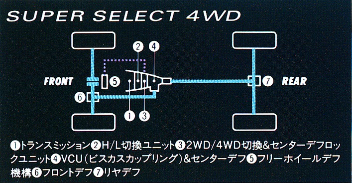

Забавный мутант, сочетающий в себе как постоянный, так и подключаемый 4х4 — Мицубиси с его "Супер-Селектом".
1.Коробка передач 2.Раздатка 3.Переключение 2WD/4WD и блокировка ЦД 4.Вискомуфта и ЦД 5.Функция "свободного вращения" передних колес 6.Передний дифф 7.Задний дифф

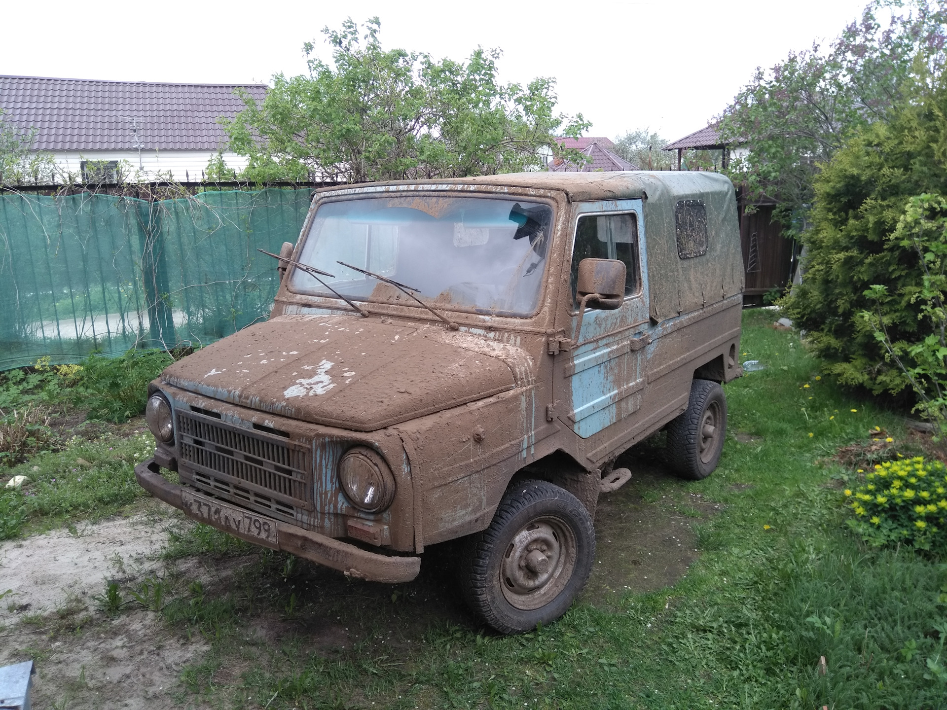

Автор статьи МОЛОДЕЦ ! Всё грамотно и чётко изложил и что характерно ЛуАЗ не забыл ))
Автора в юности на Волынке несколько раз катали по пойме Оки под Рязанью так, что забыть этот бешеный табурет никак невозможно было.
Я истиный любитель этого автомобильЧиКа . Были все модели ЛуАЗа в хозяйстве . Последний из оставшихся на фото выше
