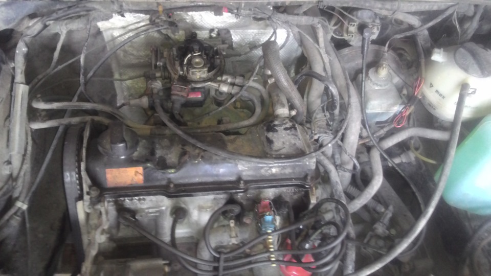

Что будет делаться
ЭБУ — Megasquirt-II
Подача и впрыск топлива — родной моновпрыск
КХХ — шаговый родной
ДТВ — родной
ДТОЖ — GM
Зажигание- родной трамблер и катушка.

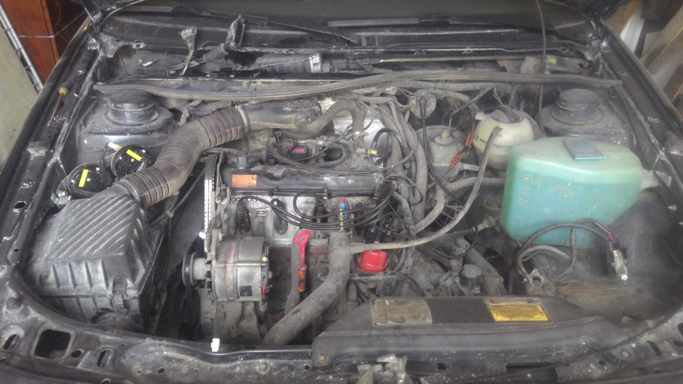

В общем у нас немного нестандартный проект. Пациент Фольцваген В3 1.8 Моновпрыск. Решили установить на него в замен родного ЭБУ, Megasquirt-II. Задача оставить саму голову моновпрыска с форсункой, дтв, кхх родные,
так же максимально использовать родную проводку.
ЕСЛИ все будет работать как надо появиться в продаже еще один MS2 P&P под родную проводку моновпрыска на Фольцваген.
Непосредственно сам фольц

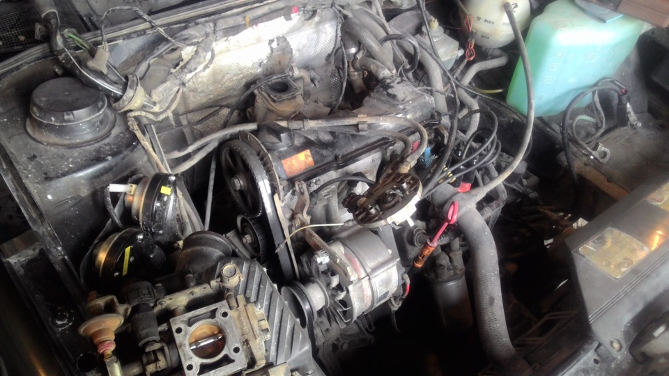

С начало все разберу и проверю состояние самого моника, пролью форсунку, если нужно промою, все прочищу.
моник разобран, проставка целая, теперь все прочищу проверю и займусь проводкой,
Нужно снять старую всю проверить прозвонить и если нужно обновить.
Продолжение следует ))))
