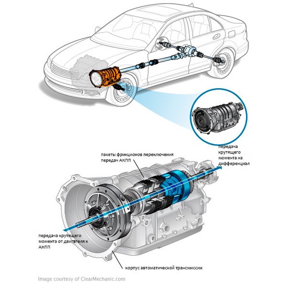

Редкий автомобиль сегодня в базовой или расширенной комплектации не оснащается автоматической коробкой передач. Большинство водителей выбирает «автомат» из-за удобства вождения, которое он предлагает (особенно в условиях городских пробок). Однако далеко не все автовладельцы знакомы с элементарными правилами эксплуатации этой коробки. Казалось бы, достаточно только нажать на газ — и едешь, а вот педаль тормоза – нажал и остановился.
Если знать о АКПП только это, то, скорее всего, она прослужит своему хозяину вдвое, а то и вчетверо меньше своего потенциального ресурса. В идеале же, автоматические коробки переключения передач при правильном обращении могут прослужить не меньше, чем «механика», не доставляя при этом проблем. Так как же нужно эксплуатировать АКПП, чтобы она работала долго и надёжно? Как следить за её техническим состоянием и как распознать первые признаки приближающихся неисправностей.
Чего не любит АКПП
Автоматическая коробка передач — это сложный гидромеханический агрегат, при эксплуатации которого могут возникнуть такие условия, в которых она быстро выходит из строя.
