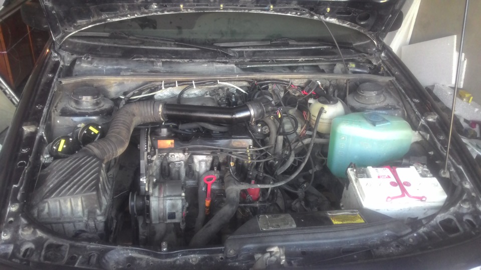

Все привет…
Машина уже давно отдана клиенту, полет нормальный.
Немного фото об окончательной сборке

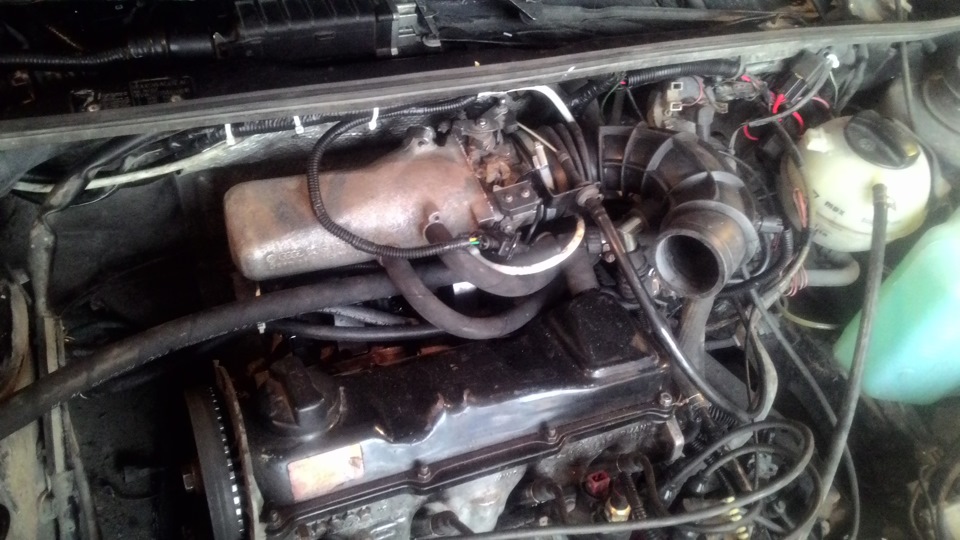

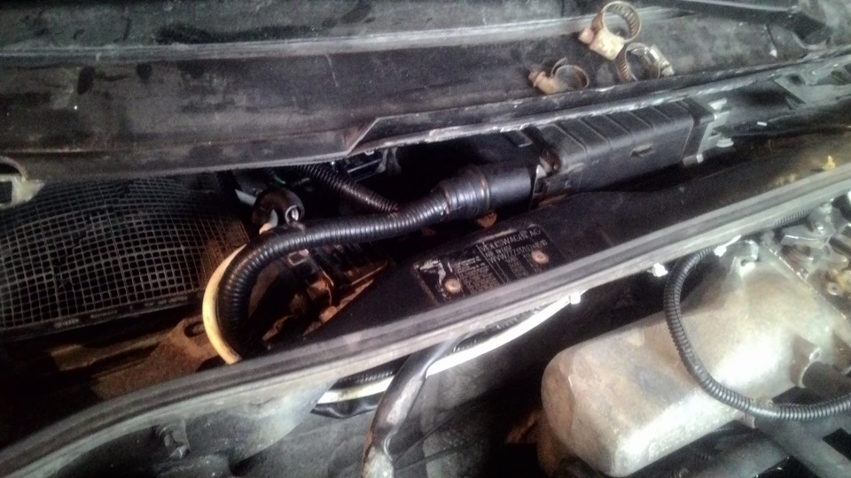

Т.к коллектор от ауди (от фольца не нашел да и его не поставить т.к форсунки в него не ставятся, они в гбц вставляются) то ДЗ смотрит в другую сторону от фильтра. Намного покрутив различные гофры, остановился на гофре от ваз 2112.
С трудом, но она налезла на овальный дроссель ауди. Дальше куском труды соединил с родной гофрой.
В общем получилось вот так.
ЭБУ MS2 установлен на штатное место
Всем удачи)
