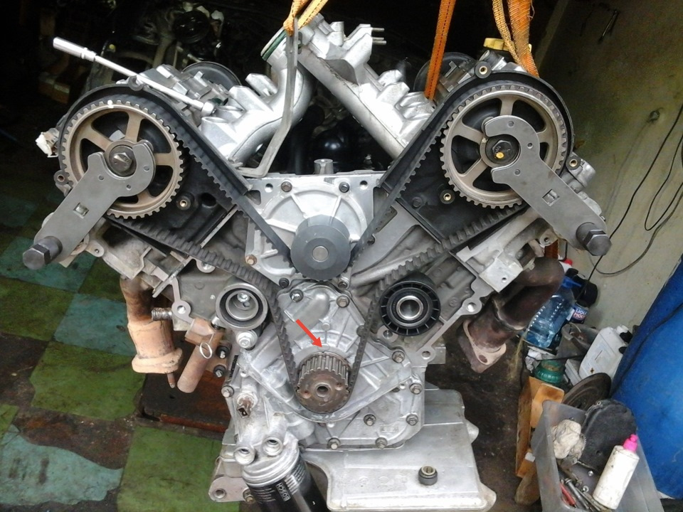

Здравствуйте, rover 75 2.5 двигатель 25k4f, купил с разобраным двигателем, при сборке выставляю грм по меткам встречаются клапана с паршнями, может ли быть так что на шкиве коленвала метка в неправильном положении? Как поймать правильную метку?
Может быть. Ставьте маховик по стопору
Я у Вас на фото увидел что метка на звездочке коленвала смотрит в верх, может по ней? У меня автомат, стопор стопорит но можно провернуть назад на 90 градусов.
Если можно провернуть — значит не стопорит

Не понимаю в чем вопрос у вас
Я про эту метку не на моховике а на звездочке коленвала.

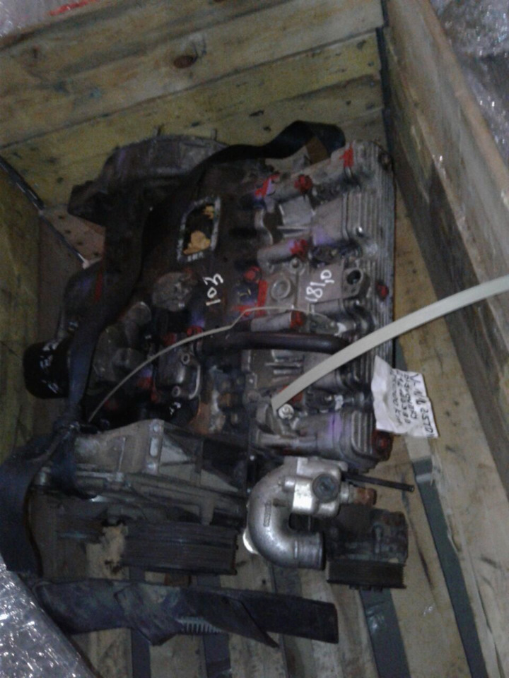

Есть еще контрактный турбодизель 2,5л HRC2552/B
125 000 пробег. Может кому нужен?
Есть номера выбитые на них! Они дадут что-нибудь?
Это фрила! Но фотки другой нет!
Это роверский
