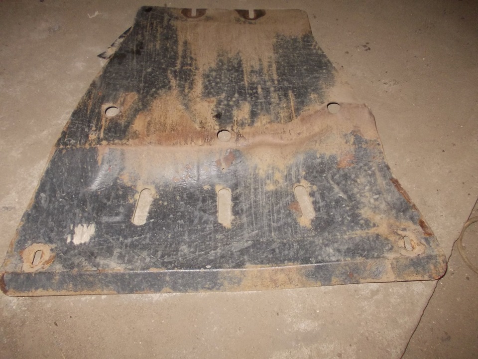

Вот то, что стояло у владельца:
Поржавела — это полбеды, главное, что хозяин устал ее выпрямлять после каждого инцидента.

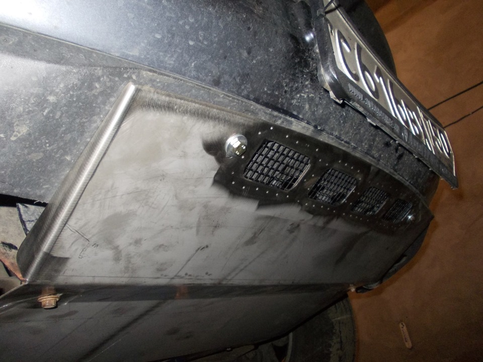

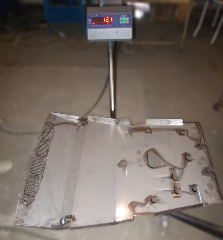

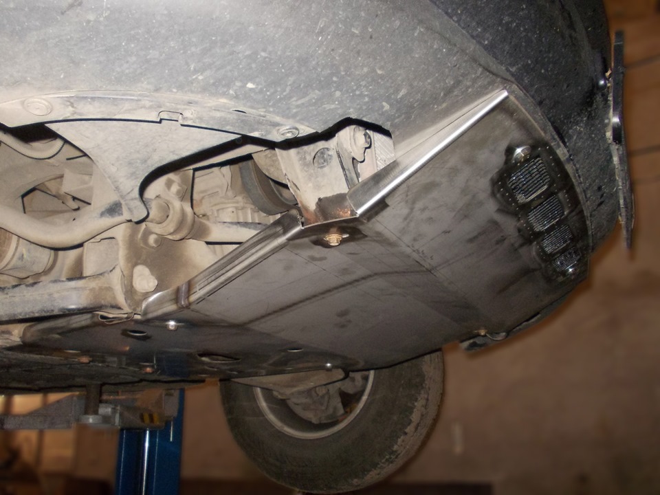

Делаем как обычно из оченна прочной нержавейки, той, что в два раза прочнее черного металла, который Бауманец традиционно называет гвозделином :)

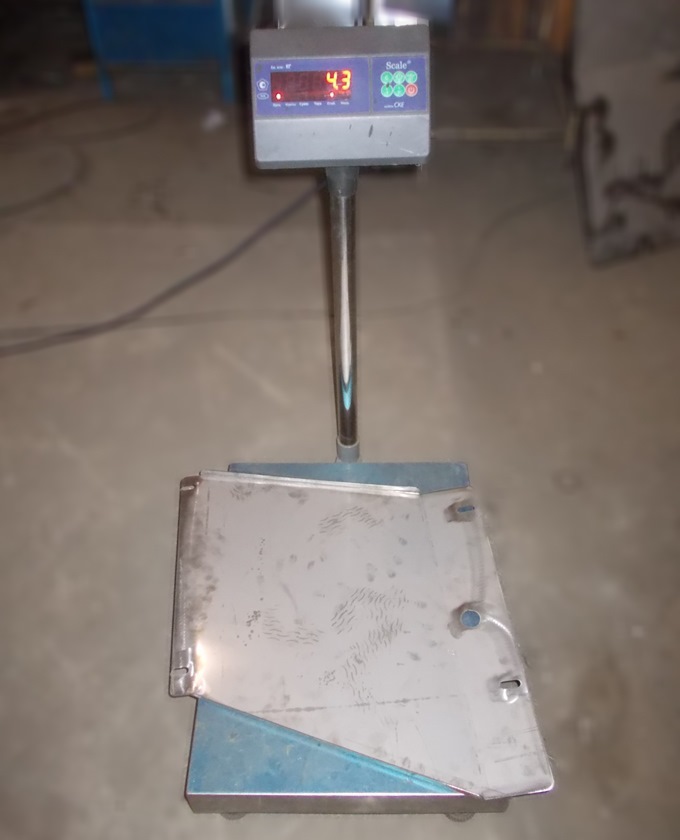

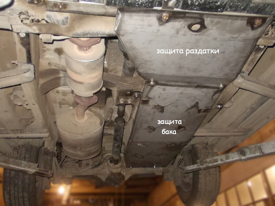

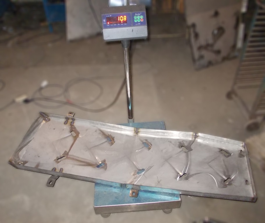

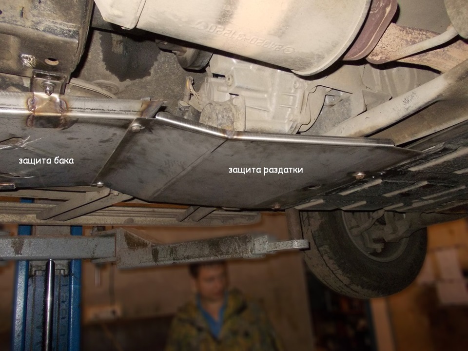

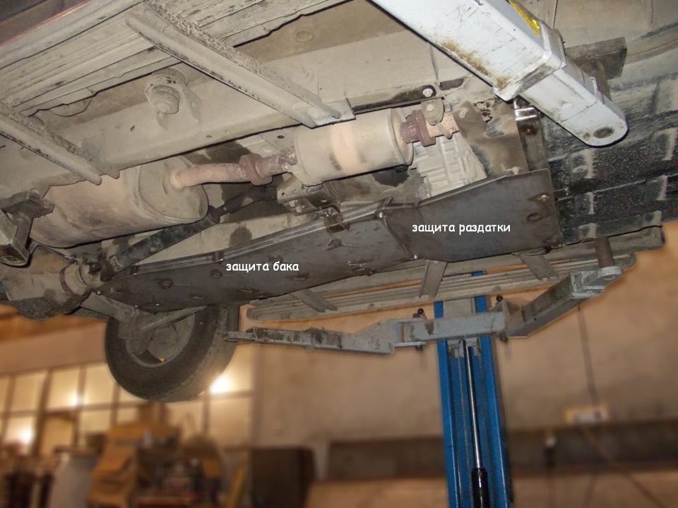

Дальше переходим к защите бака и раздатки:
Теперь на машине:
Что касается веса аналогичной по прочности защиты из черного металла, то цифры на весах можно смело умножать на два. А то, что продается из 3мм стали, уступает по всем характеристикам — и по прочности, и по долговечности, и по весу.
