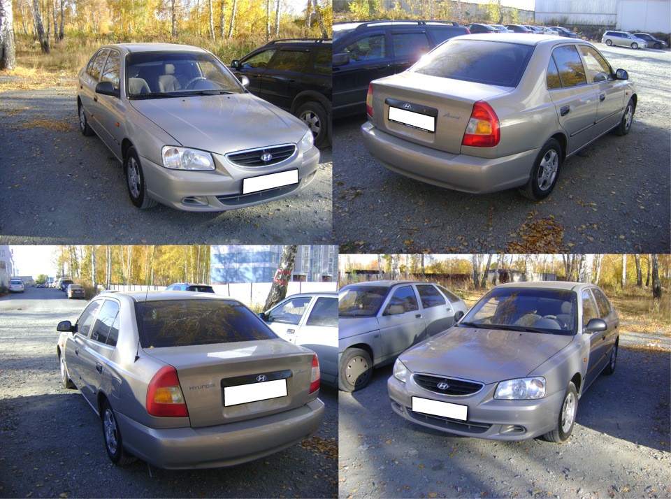

Еще Акцент. У девушки. 2005 год. Целый весь, парень проверял все, есть чем померить краску. Приехали. Двери в шпакле, уже подгнивают они, крыло, еще крыло, и тд. В целом без криминала… Но 2005 год, денег много просит, косяков целая гора… Мотор не самый лучший, есть какой-то гул… Разбираться надо…
Снова Акцент. Не бит, не крашен, только капот. Приехали, целый Акцент, капот+крыло облито. На щитке 150 000 км, по факту еще больше… Мотор уже не очень работает, и громко, и звучек есть лишний… Регион на номерах не наш, а борыги 100% смотали половину еще. Всё как обычно… Запаски не было совсем… Салон уже умотан…

2ой хозяин, купил у друга, целая вся. и тд. По телефону, стандартный набор слов… В это слабо верится, ведь неделю тебе все по телефону так говорят… Но приехали и сам не ожидал от состояния!

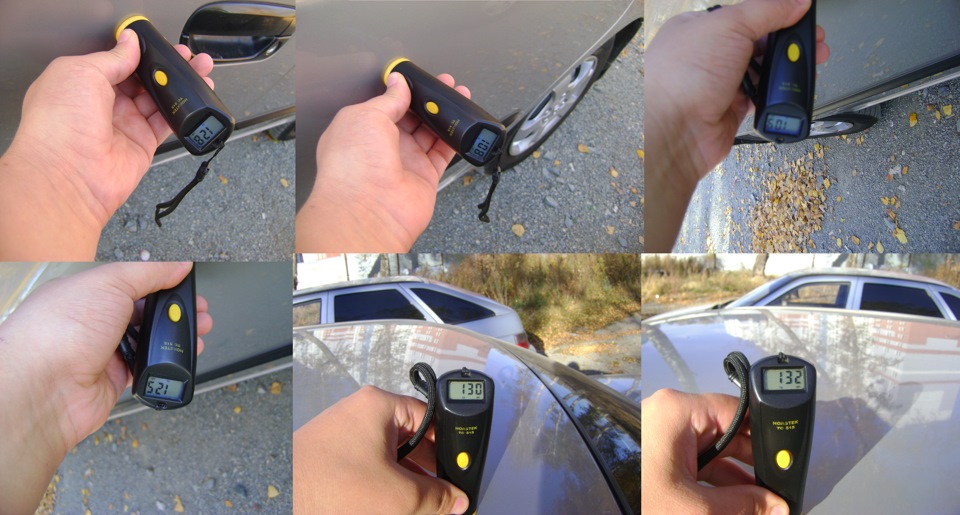

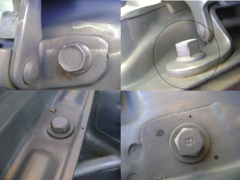

Целая вся! Ни единого подкраса толщиномер и глаз не нашел! Выглядит отлично. Хозяин говорит, вкатил новые стойки КАЯБА, 5000 км назад. По ходовке претензий нет.
Нашел, что снималась одна дверь. Но смотрю на неё, и не могу понять, если крашена, то ИДЕАЛЬНО. Шагрень, ровность и тд, просто как у завода. Толщиномер тоже показывает заводское значение. Но болты снимались, и подкрашены. Я пометил этот болт маркером. Но, даже не вижу смысла докапываться до такой двери. Если и сделано, то так хорошо, что даже на дорогих машинах так не делают зачастую!

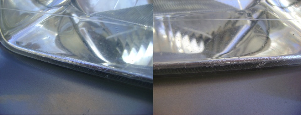

Передние Фары оригинальные, и даже не мутные
Задний левый фонарь заменили, и он выглядит тускнее. По фото поймете

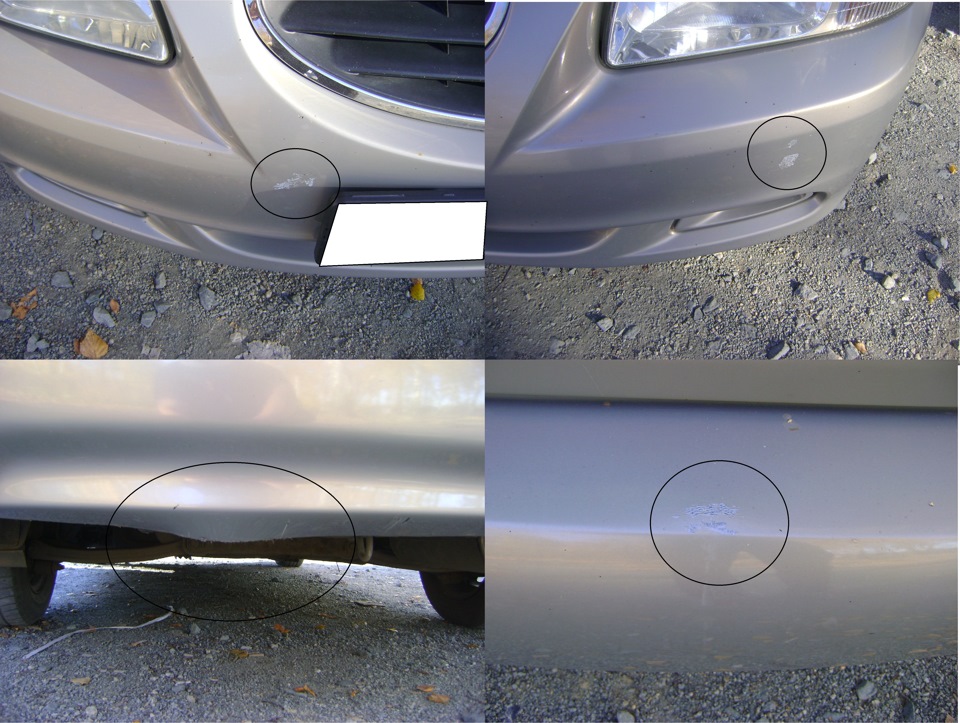

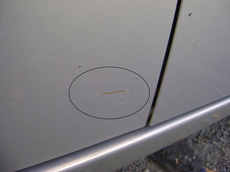

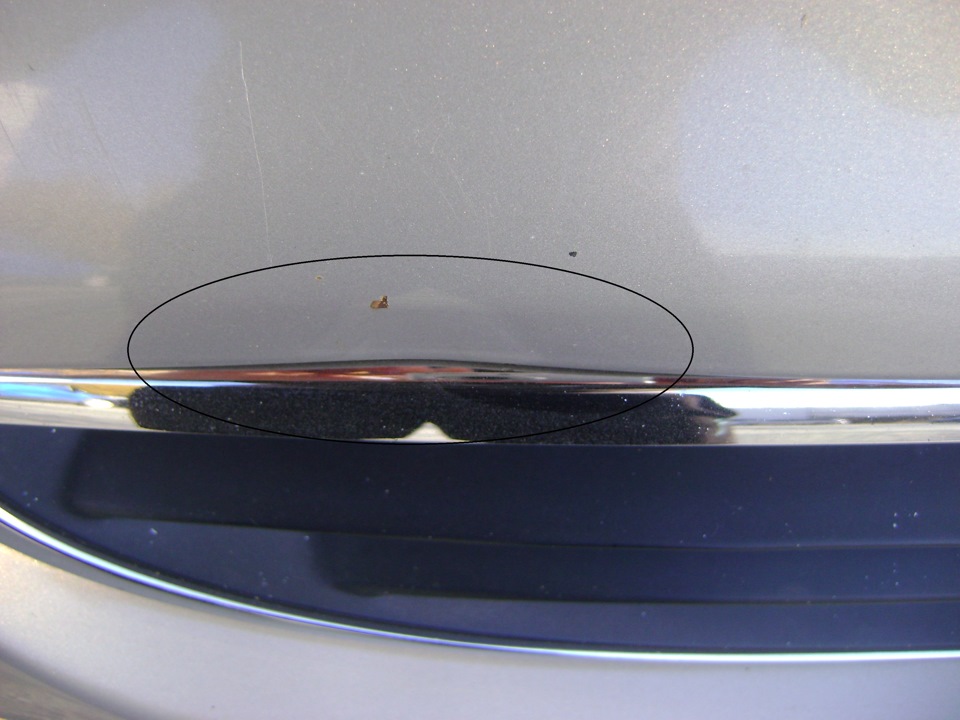

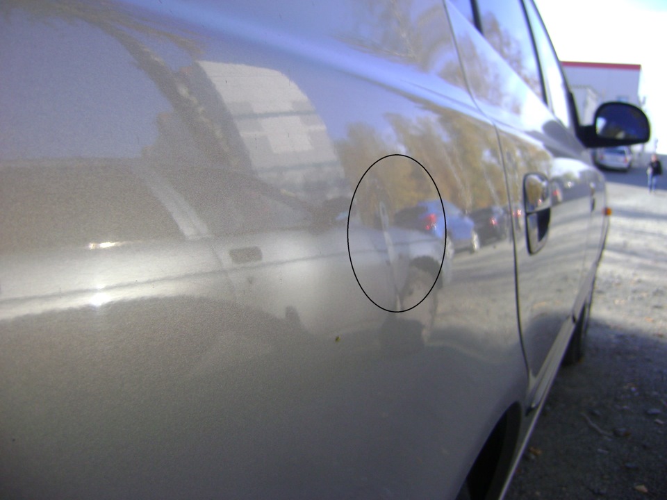

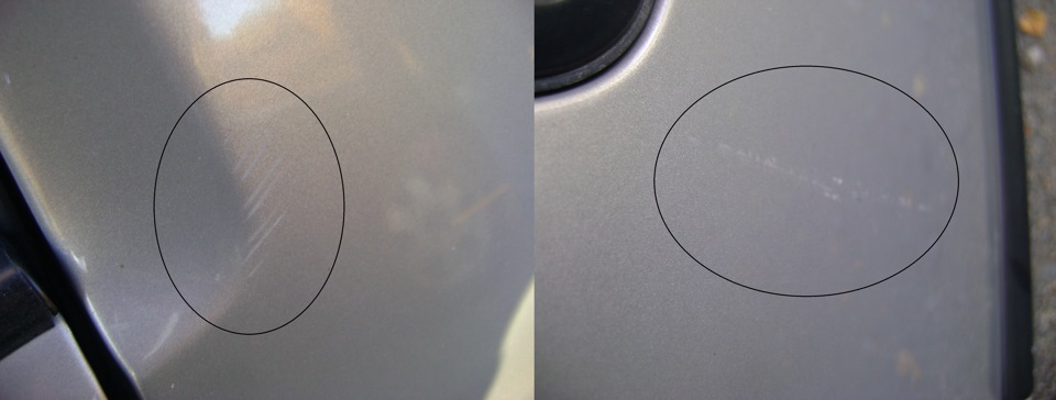

Далее о косяках. На первый взгляд их много, мелкие коцки и царапки.
Но стоит сказать, что под полировку всё, кроме одной царапинки, кое-что, по фото может быть и не видно. Я отметил маркером все косяки.
Докапываться до них я не стал, как и не стал говорить, что надо красить. Не надо красить, полирнуть можно, и они уйдут. Это вообще не косяки даже, но я Вам их покажу
Вообще, не до чего докапываться по кузову честно говоря.

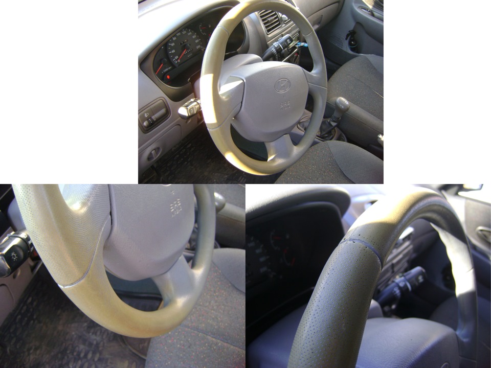

Хозяин этого Акцента, здоровенький мужичек. Он работает в охране, и такой подкаченный. В салоне у него, было и чисто, и без износа. Хотя человек ездил в берцах за рулем.

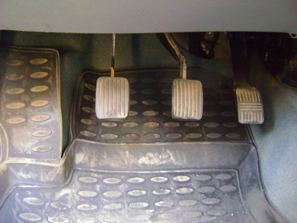

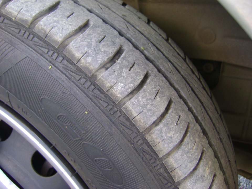

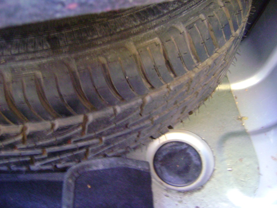

Резины оба комплекта! Зимняя на сезон, правда, а вот летняя Гуд Еар, в нормальном состоянии.
Запаска тоже есть, и она, как новая, точнее сказать. Она итак новая, не ставилась просто.
