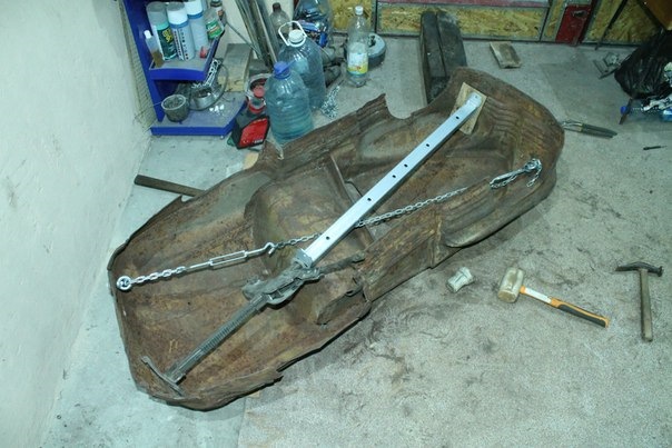

Вначале с него были сняты все механизмы, тяги, колеса, эмблемы и т.п. Для того чтобы снять точные размеры педалей и тяг (у меня Урал ранний и отличается от тех, что были в наличии) Денис написал запрос в музей ЧКПЗ (именно так заморочился! Молодец!) и оттуда даже пришел ответ!
Оставшийся "голый" кузов грели, тянули и растягивали. Более или менее выправили.
После этого кузов (как и все навесные детали) ушли в пескоструй. Зрелище, конечно, проявилось не для слабонервных…

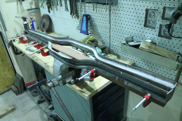

Для полного соблюдения всех размеров был изготовлен деревянный каркас. После этого кузов методично варился, выравнивался, рихтовался и снова выравнивался.

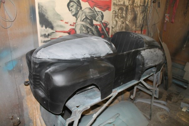

В итоге машина была готова к передаче малярам вот в таком виде:
Обсуждения покраски заняло некоторое время — маляры откровенно признавались что очкуют браться за такую работу )) Но в сентябре нашли достойного исполнителя и он взялся за работу. По цвету выбрал молочно-бежевый с красной эмблемой на капоте и красным сиденьем. Изнутри было решено покрасить в цвет оригинала (типа грязно красного). Для начала было отрезано все лишнее и насквозь проржавевшее:
Проварено, зашплаклевано, отгрунтовано, покрашено проявочным слоем:
Ну и наконец — полностью покрашено в финальный вариант:
