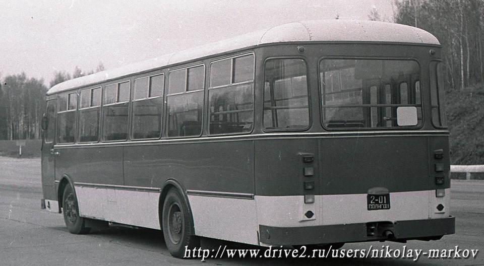

Перед ликинскими конструкторами была поставлена задача осовременить внешний вид автобуса и «подтянуть» его эксплуатационные качества наряду с улучшением технологичности и снижением трудоемкости. Первый этап министерского приказа – изготовление двух опытных образцов автобусов ЛиАЗ-677М – заводчане выполнили уже к концу текущего, 1975 года. Самой яркой их внешней особенностью оказалась новая передняя панель кузова с огромной пластиковой решеткой черного цвета, по краям которой были смонтированы фары с асимметричными световыми пучками, а также раздельные фонари габаритных огней и указателей поворотов.
Задняя световая арматура изменилась аналогичным образом: функции «поворотников», габаритных огней и стоп-сигналов теперь выполнялись разными фонарями; появились и огни заднего хода. В таком виде вся светотехника стала соответствовать правилам ЕЭК ООН. Интересно, что возможность установки противотуманных фар на модернизированных автобусах не предусмотрели вовсе (видимо, посчитав излишеством для городских условий эксплуатации).
По многочисленным просьбам транспортников, жаловавшихся на незащищенность юбок кузова, для ЛиАЗ-677М были разработаны передний и задний бамперы. Более презентабельно стали выглядеть боковины кузова: если на серийных автобусах обшивка правого борта от линии колесных арок до подоконного бруса набиралась из двух листов, а левого – из четырех, то на «эмках» правая боковина стала цельной, а левая стала состоять всего из двух листов. К тому же сами листы были подвергнуты предварительному натяжению, позволившему снизить волнистость борта. Аккуратнее стали выглядеть и окантовки колесных арок, выполненные из черной резины. Поставленная задача по снижению снаряженной массы автобуса заставила конструкторов в ряде узлов заменить сталь более легкими конструкционными материалами. Так, дверные створки попробовали изготовить из алюминиевого сплава, подножки и канал отопления – из рифленого алюминия, а перегородки у дверных проемов и кожухи механизмов открывания дверей – из пластмассы.
Чтобы закрыть вопрос с попаданием воды в пассажирский салон, были усовершенствованы уплотнения дверей и форточек в окнах, а швы панелей крыши обработаны герметиком. Эффективность системы вентиляции улучшили установкой потолочных люков, которые до сего момента являлись атрибутом лишь мелкосерийных модификации ЛиАЗ-677Э и ЛиАЗ-677Б (экспортная и пригородная). Картину салонных нововведений дополняли более удобные и технологичные сидения, поручни с оплеткой из ПВХ, защитные ограждения вокруг касс-копилок и более долговечный настил пола из сваренных между собой листов линолеума. Не забыли и про водителя. Шум и загазованность в кабине попробовали побороть изменением конструкции капота, внедрением новой обивки и улучшенных уплотнителей. Эффективность воздухообмена повысилась благодаря увеличению заборника воздуха в системе вентиляции и установке форточки в правом окне кабины. Кроме того, обновилась панель приборов, повысилась надежность спидометра и селектора гидромеханической передачи, а противосолнечный козырек и наружная дверная ручка стали травмобезопасными. Опытный рулевой механизм Э375 Уральского автозавода позволил заметно снизить усилия на рулевом колесе. Также стоит отметить появление электрического стеклоомывателя и электропневматического привода служебных дверей с клавишным управлением.
Важными новшествами в электрооборудовании стали аварийная световая сигнализация и более мощный генератор Г-286В со встроенным реле-регулятором. Проблему сильной вибрации карданной передачи и быстрого выхода из строя карданных шарниров решили установкой упругой резиновой муфты. Уделили внимание и повышению долговечности промежуточной опоры вентилятора охлаждения двигателя. Наконец, внутренние колеса заднего моста получили удлинители вентилей камер, позволившие подкачивать их без демонтажа наружных колес.

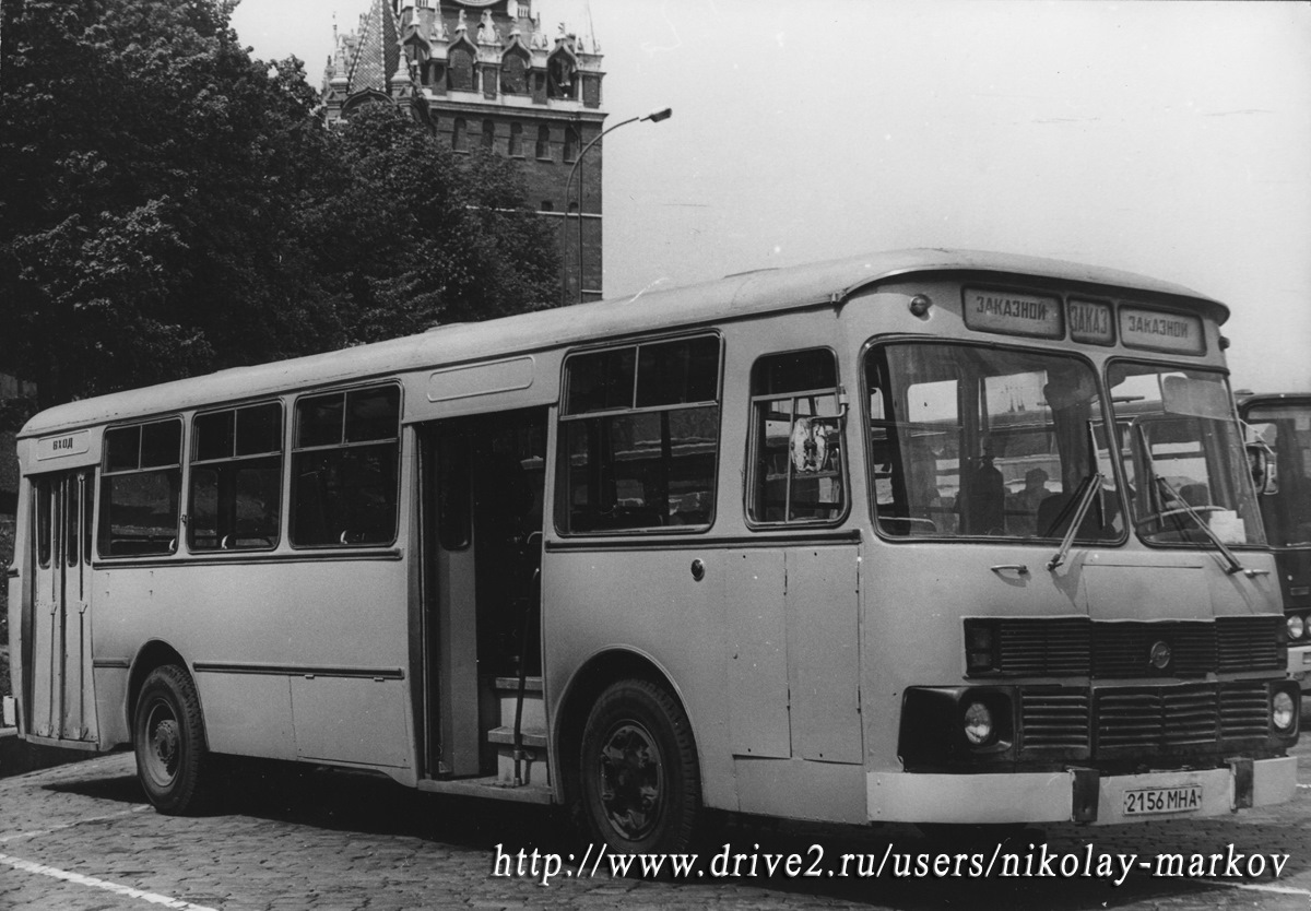

Как водится, между двумя построенными образцами автобусов ЛиАЗ-677М имелся ряд различий. Так, на образце №1 стоял опытный двигатель ЗИЛ-375ЯФ с форкамерно-факельным зажиганием и тормозная система с регулятором тормозных сил и энергоаккумуляторами на задних колесах, а на образце №2 – серийный двигатель ЗИЛ-375Я7 и стандартная тормозная система. Сразу после постройки оба опытных автобуса были отправлены на заводские испытания для проверки на соответствие техническому заданию. Затем, по приказу Министра автомобильной промышленности №355 от 4.12.75, они были приняты междуведомственной комиссией на приемочные испытания с целью определения пригодности к запуску в серию. С января по ноябрь 1976 года оба автобуса «намотали» по 37 тысяч километров на спецдорогах полигона НАМИ, горных трассах Кавказа и Средней Азии, а также городских маршрутах Подольска и Ташкента.
Как показали результаты первых же этапов испытаний, установка опытного двигателя ЗИЛ-375ЯФ на один из автобусов не дала очевидного эффекта по улучшению экономичности. Небольшое снижение проявлялось лишь в ходе замеров контрольного расхода топлива (при 40 км/ч – 38,0 против 38,9 л/100 км). Но при работе на маршруте в Подольске ЛиАЗ с форкамерным двигателем потреблял 55,5 л/100 км, тогда как его собрат с серийным мотором довольствовался 54,8 л/100 км, обладая при этом более высокими динамическими характеристиками. Более того, в разгар испытаний у форкамерного двигателя провернулись два шатунных вкладыша, после чего комиссией было принято решение о его замене на серийную «восьмерку» ЗИЛ-375Я7.
По отзывам водителей, модернизированные автобусы действительно оказались более дружелюбными в сравнении с серийными: испытания подтвердили снижение их утомляемости и улучшение физиологического состояния. Правда, до идеала было еще далеко. Уровень шума снизился с 90-91 до 84-87 дБ в салоне и с 90-92 до 83-86 дБ в кабине водителя при норме 85 дБ. Существенно снизилась загазованность кабины и салона, но концентрация паров бензина все равно осталась за рамками допустимых нормативов. То же самое можно сказать и про рулевое управление, где усилие на «баранке» снизилось, но не уложилось в требуемые значения. Неудобство вызывали тяжелая педаль тормоза, неудобное расположение переключателя света фар и замка зажигания.

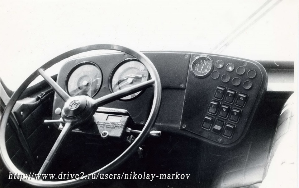

Как водится, не все нововведения на первых порах дали положительный эффект. Новая панель приборов сильно бликовала, удлинители вентилей внутренних колес плохо фиксировались, слабые контакты на кнопках управления служебными дверьми обгорали, штекерный разъем спидометра окислялся из-за попадания влаги. Кроме того, заводчанам так и не удалось добиться полной герметичности клепаного соединения алюминиевых панелей крыши и водостока. Кстати, операция сборки крыши на ЛиАЗ-677 вообще была узким местом во всей производственной цепочке, к тому же сопряженная с возникновением профессиональных заболеваний у рабочих. Но отказаться от клепки в пользу сварки завод пока не мог из-за отсутствия свободных фондов на стальной прокат (сварную крышу новой конструкции на конвейере смогли внедрить лишь в XI пятилетке).
В итоге комиссия признала автобусы пригодными для постановки на производство при условии устранения выявленных недостатков. Последних, в общем-то, набралось немного. Из существенных позиций, кроме уже отмеченного выше, потребовалось добавить аварийные выходы (их роль возложили на третье окно по правому борту, третье и пятое окна по левому борту, а также на люки в крыше, сделав их откидными), а также учесть замечания художественно-конструкторского совета при Минавтопроме. Совет забраковал внешний облик опытных машин, назвав предложенный дизайн решетки передка несоответствующим общей архитектуре кузова, а выбранную цветовую гамму – неудовлетворительной. Вдобавок заводчанам указали на разунификацию верхних габаритных огней (круглых) с нижними (прямоугольными) и отсутствие подножек на переднем бампере для протирки стекол.
Все это ликинские конструкторы исправили в третьем опытном образце ЛиАЗ-677М, изготовленном экспериментальным цехом в 1977 году. Он выделялся новым, более гармоничным оформлением передка и был окрашен в яркий горчичный цвет. В кабине сразу бросалась в глаза полностью переработанная эргономичная панель приборов, но сиденья в салоне стали проще. Перечень комплектации расширился за счет ряда новых узлов (аварийный выключатель, противозамораживатель пневмосистемы и т.д.), на которые подоспела техническая документация, а вот пружинных энергоаккумуляторов автобус лишился.
За третьим опытным образцом, который можно признать эталонным, в том же 1977 году последовала первая опытно-промышленная партия из 10 экземпляров ЛиАЗ-677М, распределенных по автобусным паркам столицы. Они имели такое же оригинальное внешнее оформление кузова, но немного отличались в деталях. В частности, и спереди, и сзади на них использовались верхние габаритные фонари старого образца (круглые), а на части машин вместо оригинальных легкосплавных стояли серийные створки служебных дверей.

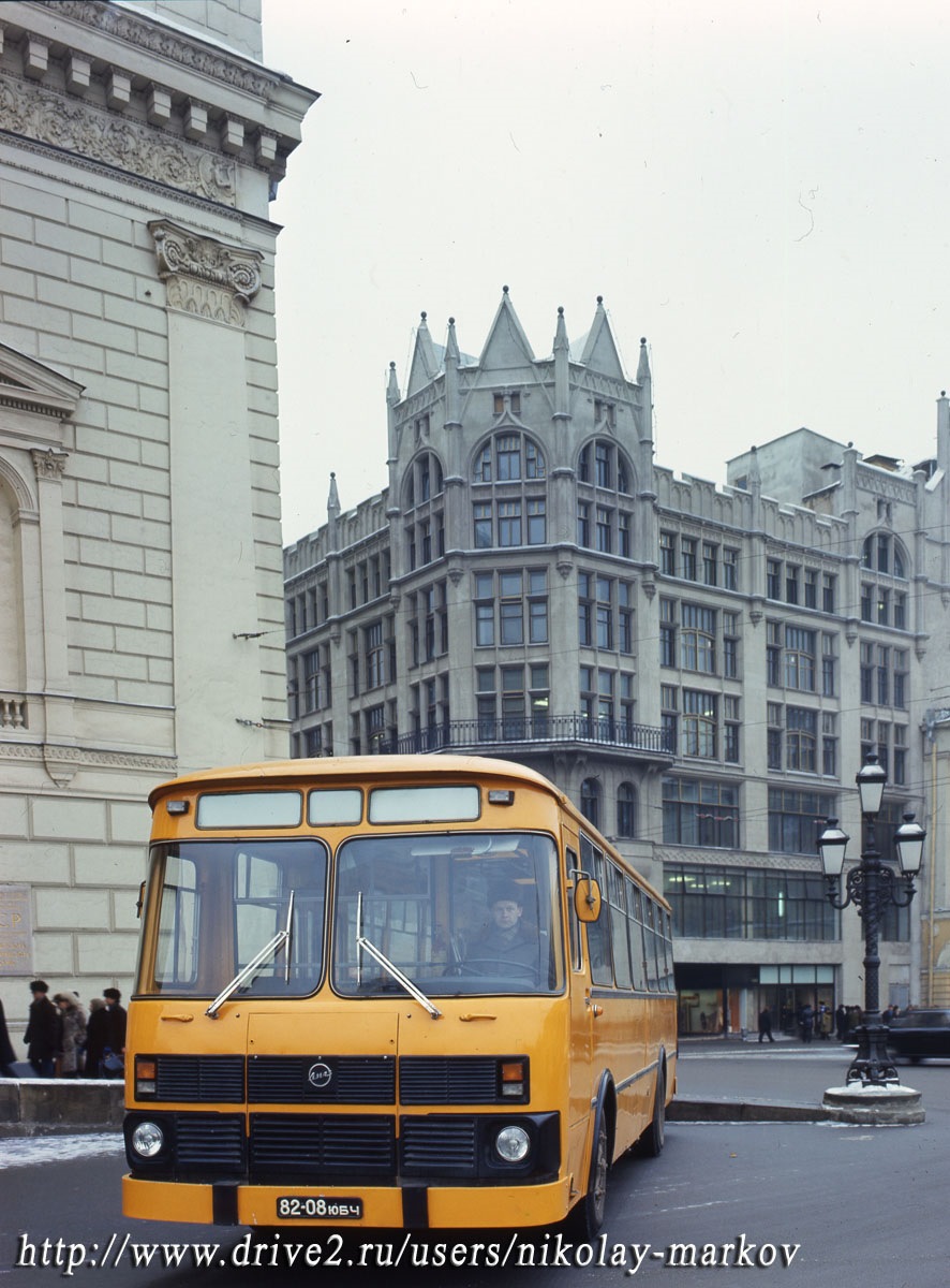

В 1978 году завод отчитался за 25 «эмок», еще сильнее упрощенных в сравнении с эталоном – с них исчезли оригинальная решетка передка, новая задняя светотехника и резиновые накладки колесных арок.
Между тем ряд мероприятий программы «М» начали внедрять на конвейере на обычные ЛиАЗы. С 1977-го, например, на серийных автобусах изменили конструкцию шестой поперечины основания для ликвидации ее вредного контакта с карданным валом, установили генератор Г-286Б и применили трехшпилечное крепление в стыке выхлопной трубы с коллектором. А с 1978 года были внедрены система аварийного выключателя, аварийные выходы в окнах, противозамораживатель пневмосистемы, крыша с тремя люками и форточка в правом окне кабины. Что касается самой модели ЛиАЗ-677М, то на конвейере автобусы с таким индексом обосновались в середине 1982 года, однако к одноименным машинам образца 1975 и 1977 годов они имели уже весьма опосредованное отношение.

посмотрел фото приборки, неужели так дорого было для СССР улучшить рабочее место водителя, что ее забраковали.

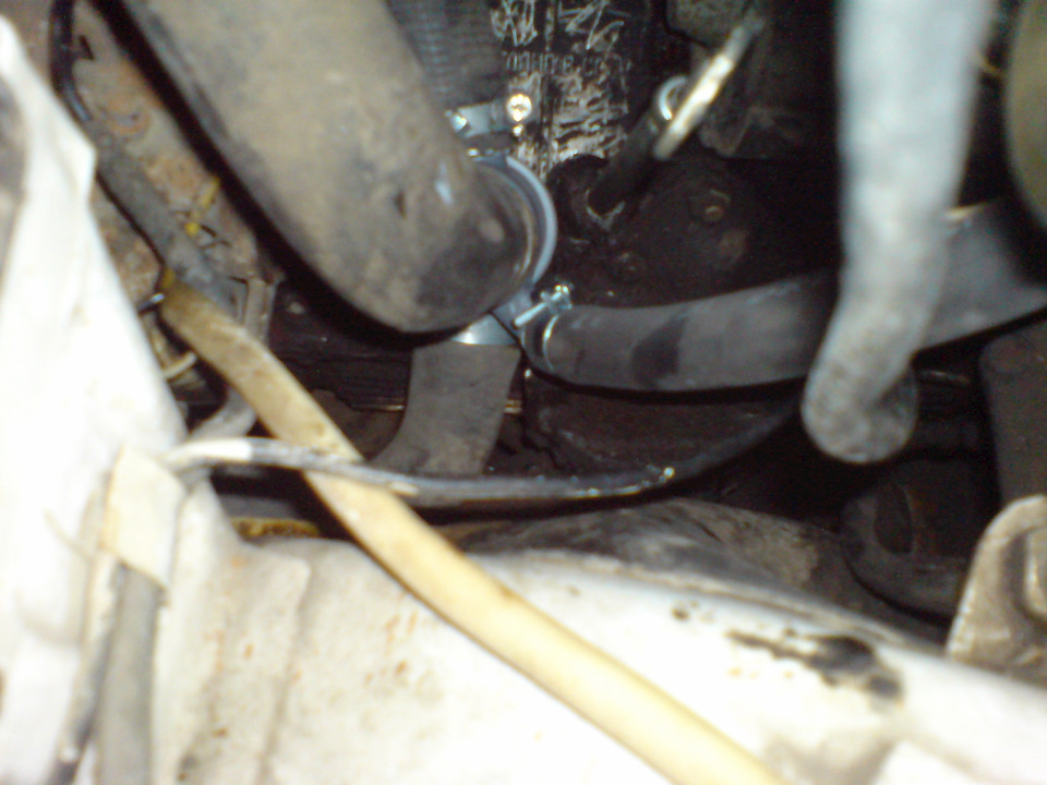

Достаточно приоткрыть окно и запотевания не будет. Это я практиковал одно время.
А отопитель я включаю при более менее прогретом двигателе. Иначе прогрев долгий и ехать машина не хочет.
Выход из отопителя сделай в термостат, и прогрев будет даже с включённым отопителем.
В принципе можно будет попробовать… Но сейчас не до таких переделок.
А вообще, там краник печки закрываешь и двигатель прогревается.
Не повериш, у меня зимой прогревается (кран всю зиму открыт) с включёным отопителем, даже когда холодный мотор. Завожу, выгоняю из гаража, через 30сек-1мин, включаю обдув выхожу из машины, закрыть гараж, покурить, когда садишся в машину сразу чувствуется разница. Рециркуляцию не включаю.При езде левый ветровик всегда приоткрыт, так стекло быстрее отпотевает. Забор из ГБЦ, кран управляется из салона, циркуляция через отопитель снизу вверх.
Ну не знаю даже. У меня забор ОЖ в отопитель идёт от 4-ого цилиндра, вроде, и уходит в хвост помпы.
В принципе, можно попробовать такую схему собрать.
Т.е. я так понял, что он сразу горячую ОЖ гоняет в отопитель? Из ГБЦ в термостат?
С 4-го горшка тоже не плохо. но хуже чем из ГБЦ (голова горячее чем нижняя часть блока), когда жидкость из отопителя идёт в помпу, то получается что холодный тосол идёт в обход термостата, и получаем всегда недогрев. Если интересно тут всё расписано www.zr.ru/content/article…56-bez_kartonki_i_chehla/
Ага. Спасибо.
Прочитаю чуть позже.
Только термостат у меня, вроде, не металлический стоит. Во всяком случае похож на пластик.

У меня ДААЗ-2140 стоит и термостат снизу. У меня нет подогрева смесительной камеры карбюратора.
Был К-126Н у меня. Знаю как это на не прогретом ехать. Вроде, с К-126Н прогрев больше времени отнимал.
.Там не только прогрев долгий, а и печка слабая из-за конструктивных недостатков, и проблемный запуск при ниже 0.Вот где люди предлагали различные хитрости.к 82-84 завод косяки некоторые исправил.Последний Москвич, на котором ездил был 86г.И печка более-менее, запуск лучше, прогрев.А когда то был с 408 недолго.Разница зимой большая.
У меня до -20 нормальный пуск. Ну до -15 уж точно. А там уже от погоды зависит…
А печку можно пошаманить чуток. Например, лопасти вентилятора подогнуть чуток и будет лучше дуть. Я ещё читал, что с уплотнением печки там взаимосвязана её производительность. Мол где-то уплотнитель не плотно прилегает и воздух идёт не туда, куда надо.
408-ого не было никогда. Поэтому не могу сравнивать. Знаю, что в ВАЗ-2108 с низкой панелью печка очень хорошо греет.
так это на ДААЗе, и то хорошо., даже очень.Так люди и шаманили.Шланги печки местами поменяли, как сейчас на твоем-у завода лет 10 ушло на это.И кое-что другое, вкл лопасти.У тебя другой бензанасос-старый пр 30-32 теплаамог перестать качать-возд.пробка-ставили мокр.тряпку на него.Первые лет 10 или более-КПП и зад.мсот были с модулями зубьев, как у 408, а мощность то возросла на 50%.Здесь уже ничего не сделаешь.Катушка была внизуна брызговике, у самого трамблера.Люди сами переставляли, удлиняли центр.оровод.Заводу сколько лет надо было додуматься?Тоже лет 15.Слабые тяги тогда были, асфальта то меньше.Ставили от Волги-24ки.И куча куча других косяков.Расположение маслофильтра-это для нашей автобанной страны?Так же и катушка с прерывателем?Где их мозги?На старом бензонасосе бензин уходил, если стояла дней 7.Вручную не подкачать, если привод не в той позиции.надо было крутить ручкой и искать зацепление.И т.д.К 1984 многое было устранено из мелких.Плюс шины ИН 251 -при них ходимость шаровых стала поприличней.Но качество сборки уступало Ижевским.
У меня бензонасос стоит от ВАЗ-2108. Пекар, вроде, звать его. Но хочу Б7 поставить. Мне Егор Егорович писал про Б7. Нужно будет грамотно подойти к делу и купить нормальный. У радиатора печки вход снизу, выход сверху, перегородок нет. Следовательно, воздушных пробок нет.
Катушка на брызговике. В принципе, не залил ни разу. Маслофильтр меня устраивает. Стоя в яме реально нормально поставить. Но! Нужна защита, ибо страшно. Низко висит.
На карбюраторе К-126Н бензин быстро испаряется. Даже есть премудрость, как уменьшить испаряемость. На ДААЗ испаряемость не наблюдается…
Про бензонасос и его перегрев знаю.
Хотя есть у меня 1 рабочий Б7 и 4 не рабочих. Был ещё где-то 1… Вот как-то так. Хочется аутентичности. Что б как с завода, но с грамотно подобранными деталями.
