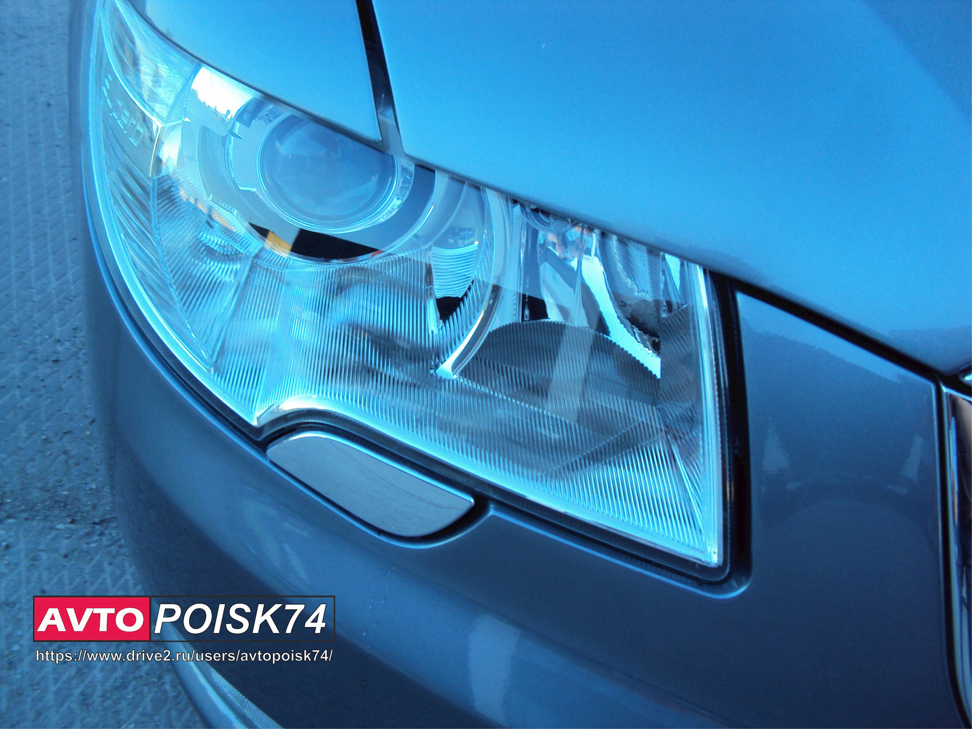

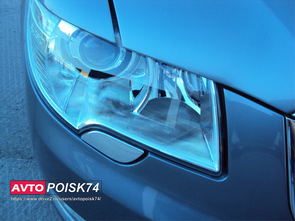

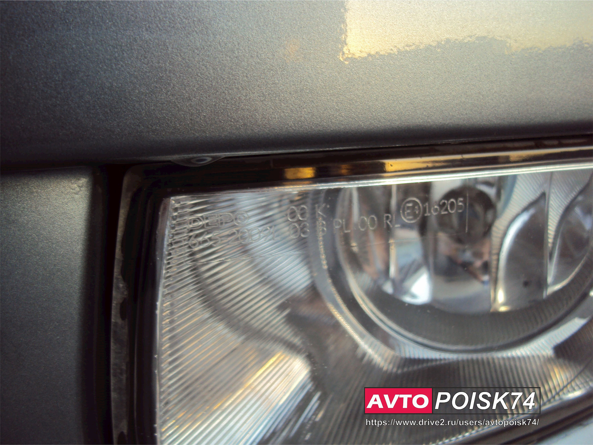

Опустили с подъемника и тут же менеджер включил мне фары, типа посмотри, НОВЬЕ! Но при рассмотрении туманок в переднем бампере я увидел, что они DEPO.
Говорю менеджеру, а туманки-то че DEPO поставили?
Менеджер — так с завода бывают такие ставят. Я спорить не стал, но для себя в голове все отметил.

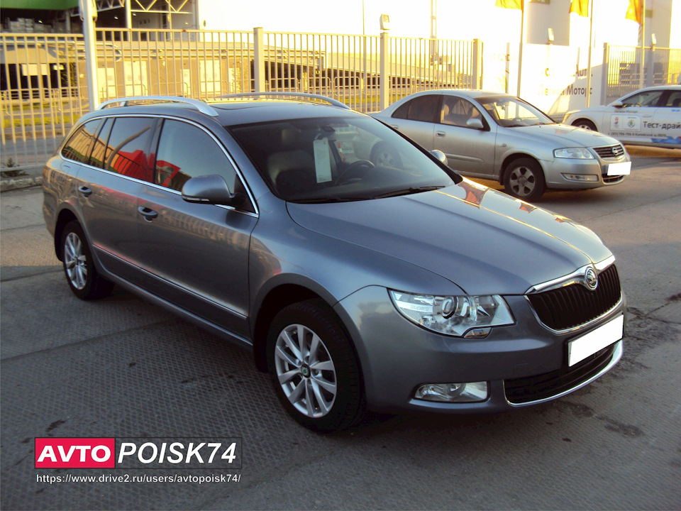

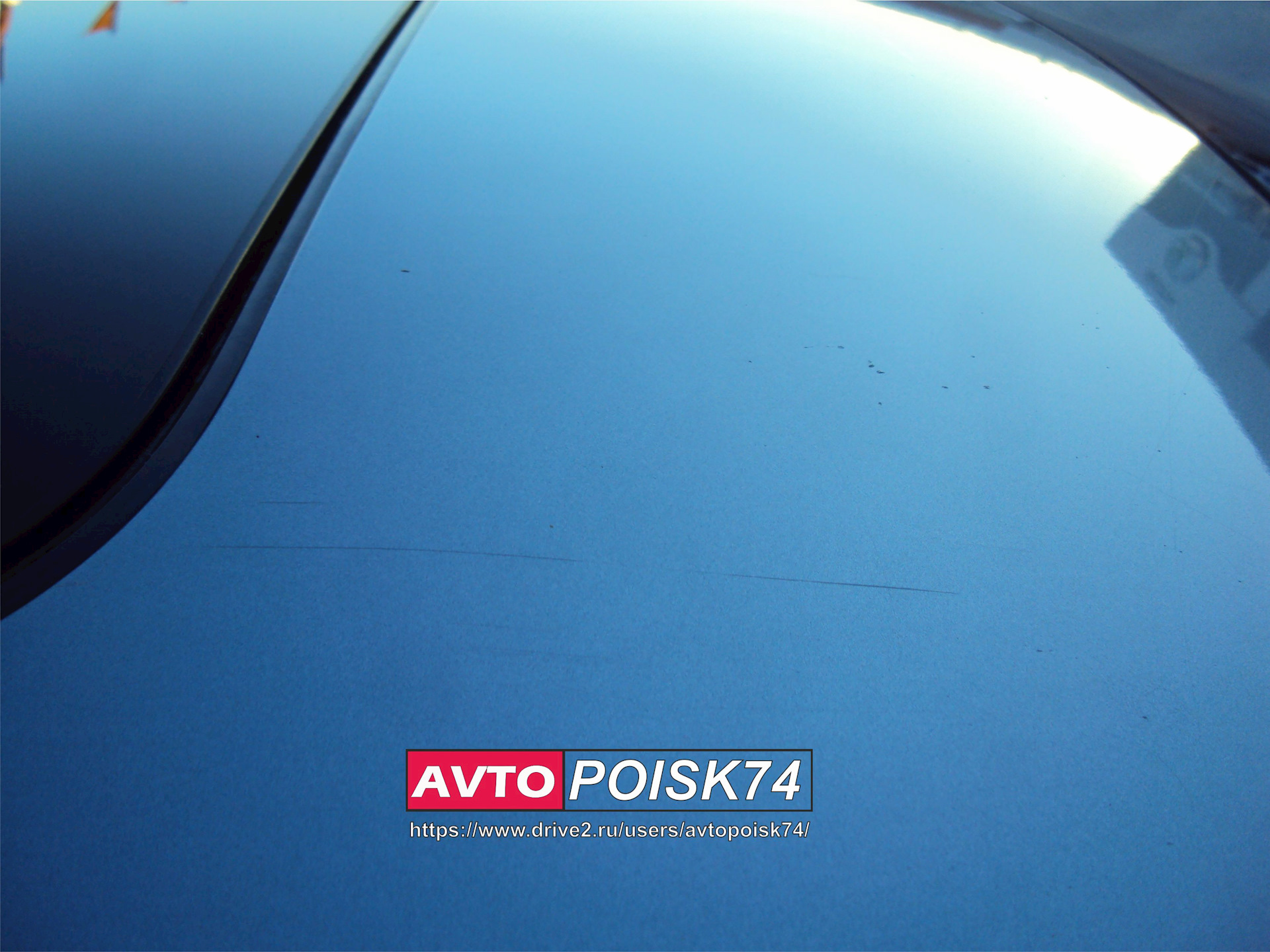

Выгнали мне машину на улицу, я не буду Вам замеры ЛКП показывать, но капот окрашен и показывает 400 мкм везде. Это я не просто так пишу, ниже поймете.
Крыло переднее правое и дверь передняя правая не в цвет! Видно прямо по фото.
Даже машины почти за миллион рублей красят, не попадая в цвет, именно это я хотел донести до людей в посте — Toyota Highlander. Почему Toyota?, хоть и выслушал за это кучу негатива я.
Видя все это, я понимал, что машину эту уже не купят! 100% не понравится она, если есть вообще идеальная машина, на которой нет даже косяков. Но продолжил смотреть дальше. Менеджер говорит, что ходовку тряханули всю, и это на пробеге 70 000 км? Но мне сказали, что просто хозяин очень педантичный человек, поэтому так вышло!

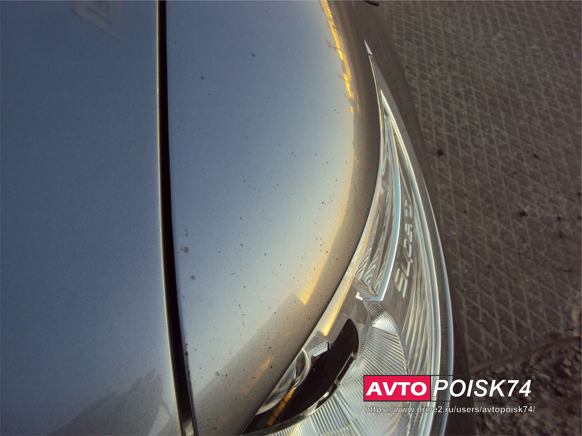

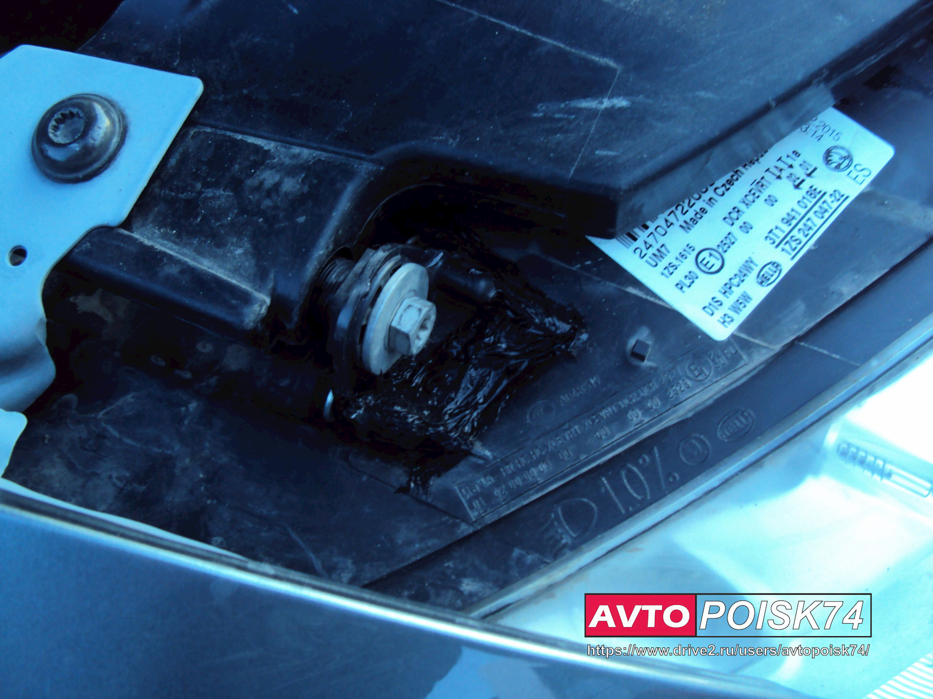

Фары и, правда, стоят новые на морде, только одна уже запаяна! Она стоит 45000 рублей, есть заказ наряд у меня на нее. Паяная фара на машине за лям? Не очень приятно это.
А Вы помните почему паяные фары это плохо? Я ведь ответ даже на видео снял. И здесь так и вышло как я объяснял на видео.
Но меня не покидал вопрос, зачем меняли обе фары? Ладно правую, там окрасы по той стороне, все понятно в принципе.

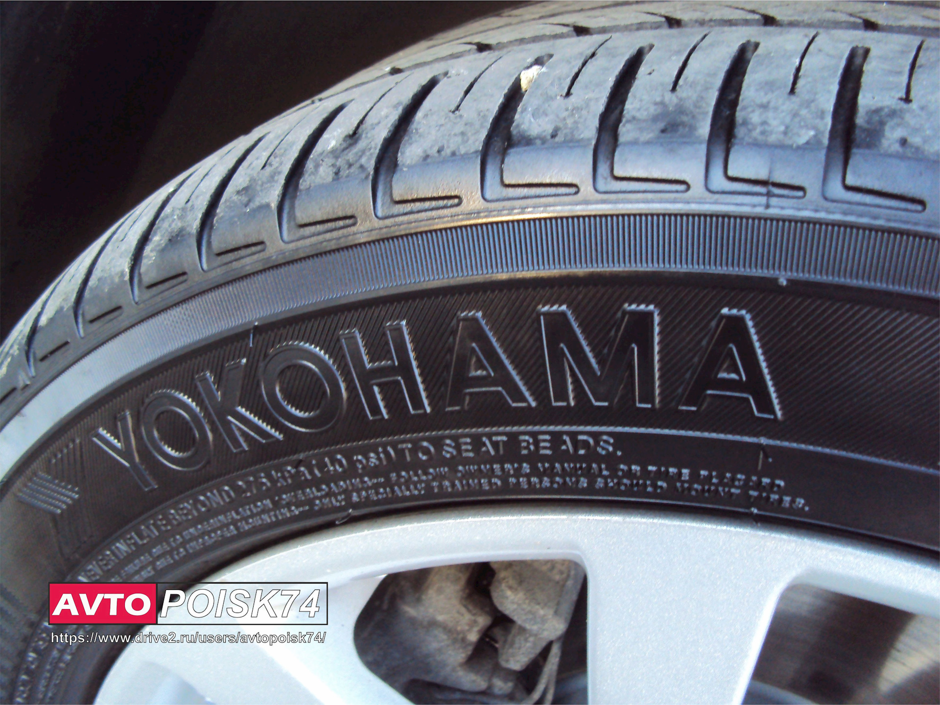

Резина у машины не родная. Почему? Любой Вам скажет, что родная не понравилась, или что просто заменили резину, потому что пробили 2 колеса. Много отмазок есть у продавцов, и съехать и навешать лапши на уши покупателю легко, а самое главное, что люди поверят в это! И даже по комментариям к моим постам я часто читаю такое.

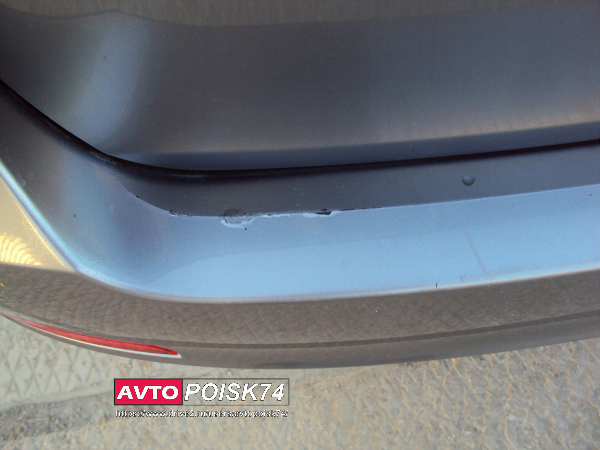

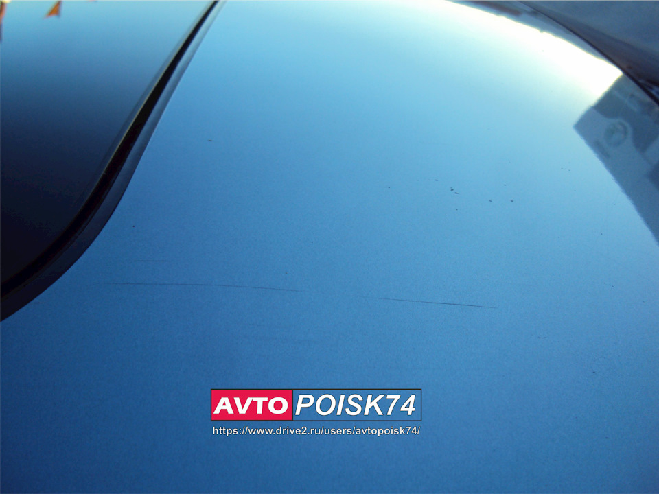

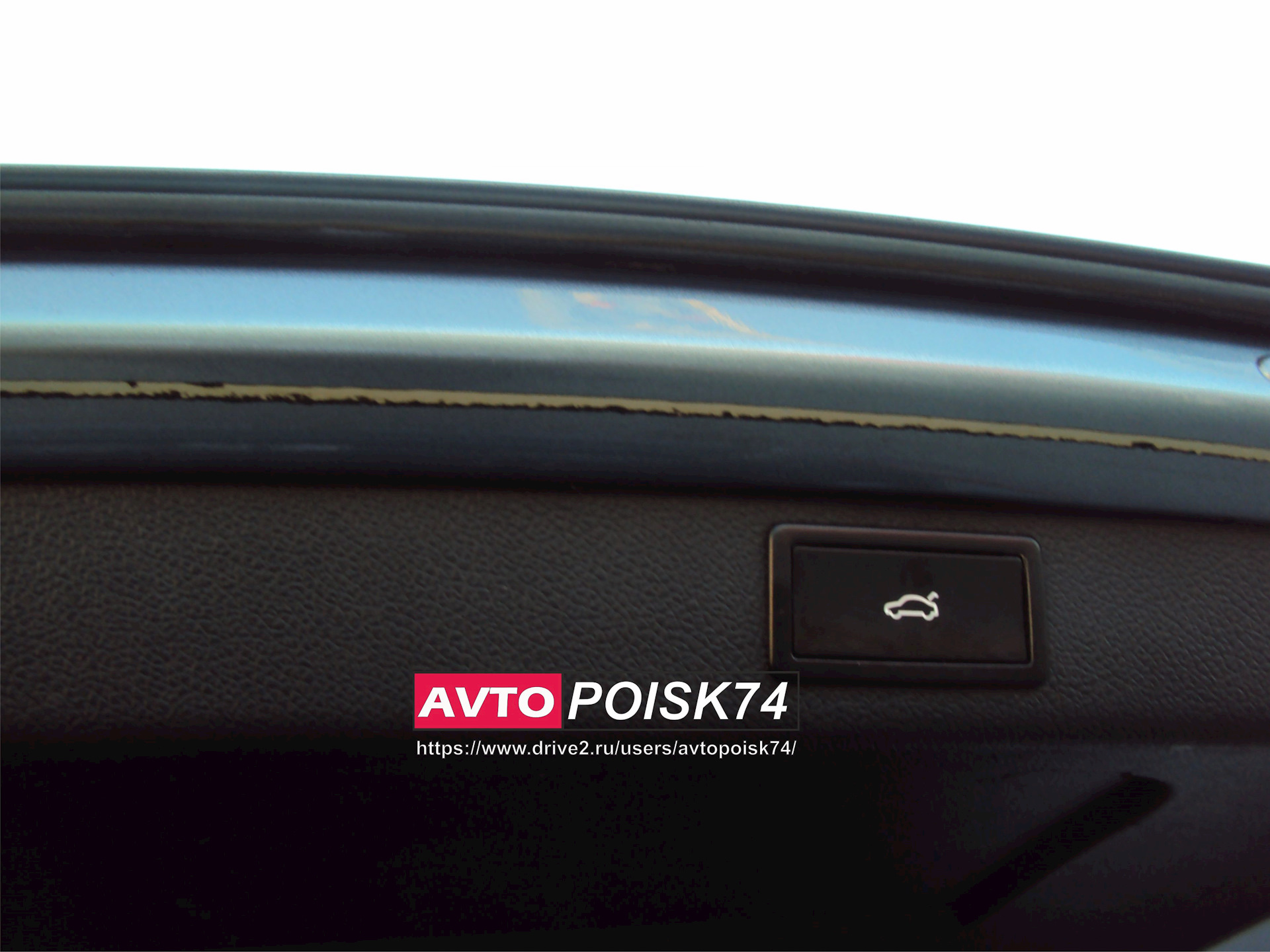

По кузову в косяках был задний бампер. А на крыше были и царапки и небольшие вмятины, и сколы. Но Вам всегда скажут, что бампер это мелочь(и правы), а крыша такая потому что град, или потому что возили на крыше что либо, и что полировкой это убирается всё, а вмятины без покраски делаются.
Открывая крышку багажника, я заметил, что она по внутрянке протертая. Почему и отчего такое происходит? Вам скажут, что пользовались ей часто, универсал ведь, а у меня у тещи огород, или что-то в этом роде.
Вы в голове всё суммируйте, что я пишу. В конце поймете, что к чему.

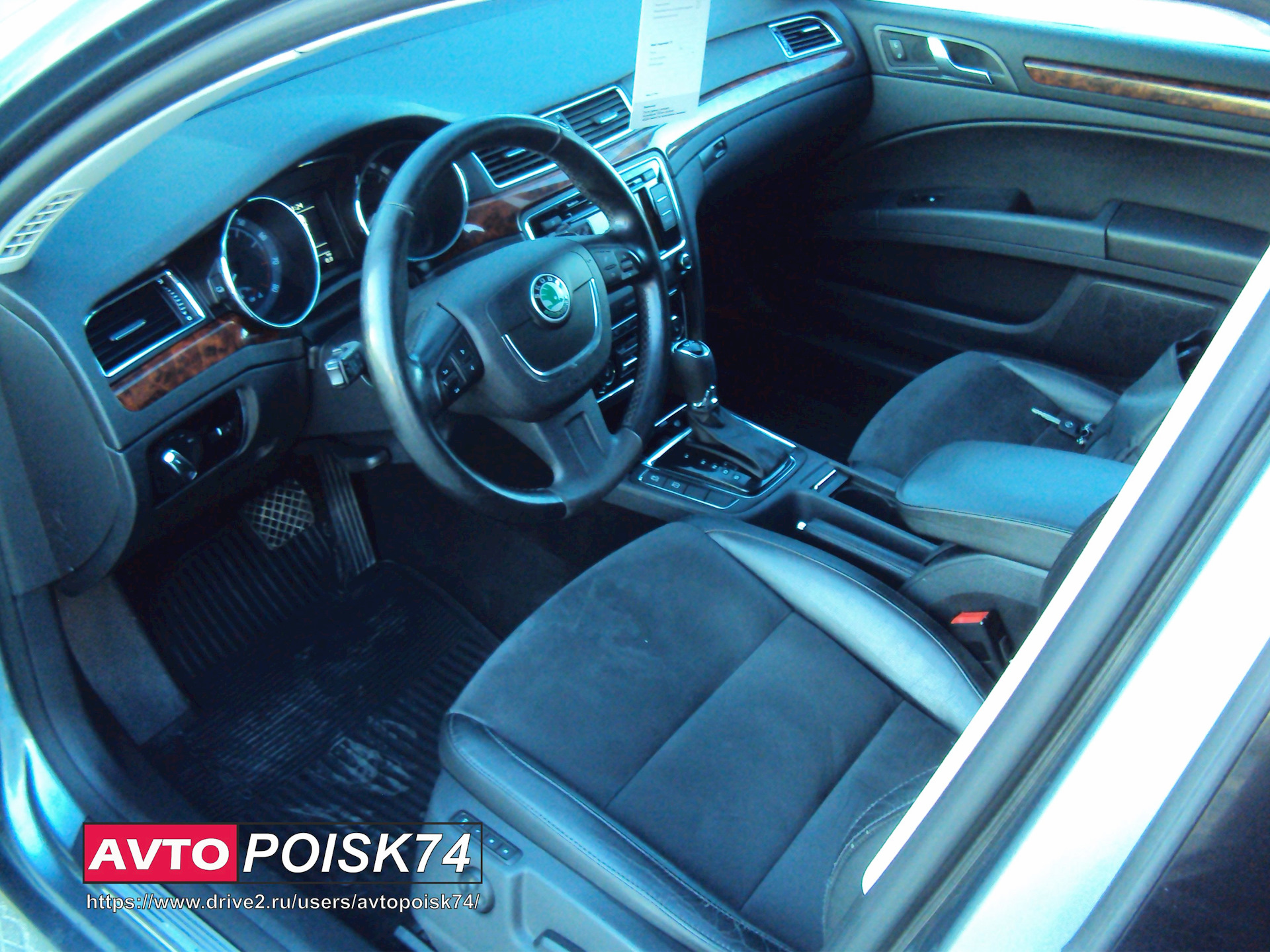

В салон давайте заглянем, он не умотанный. Нет ничего убитого в нем.

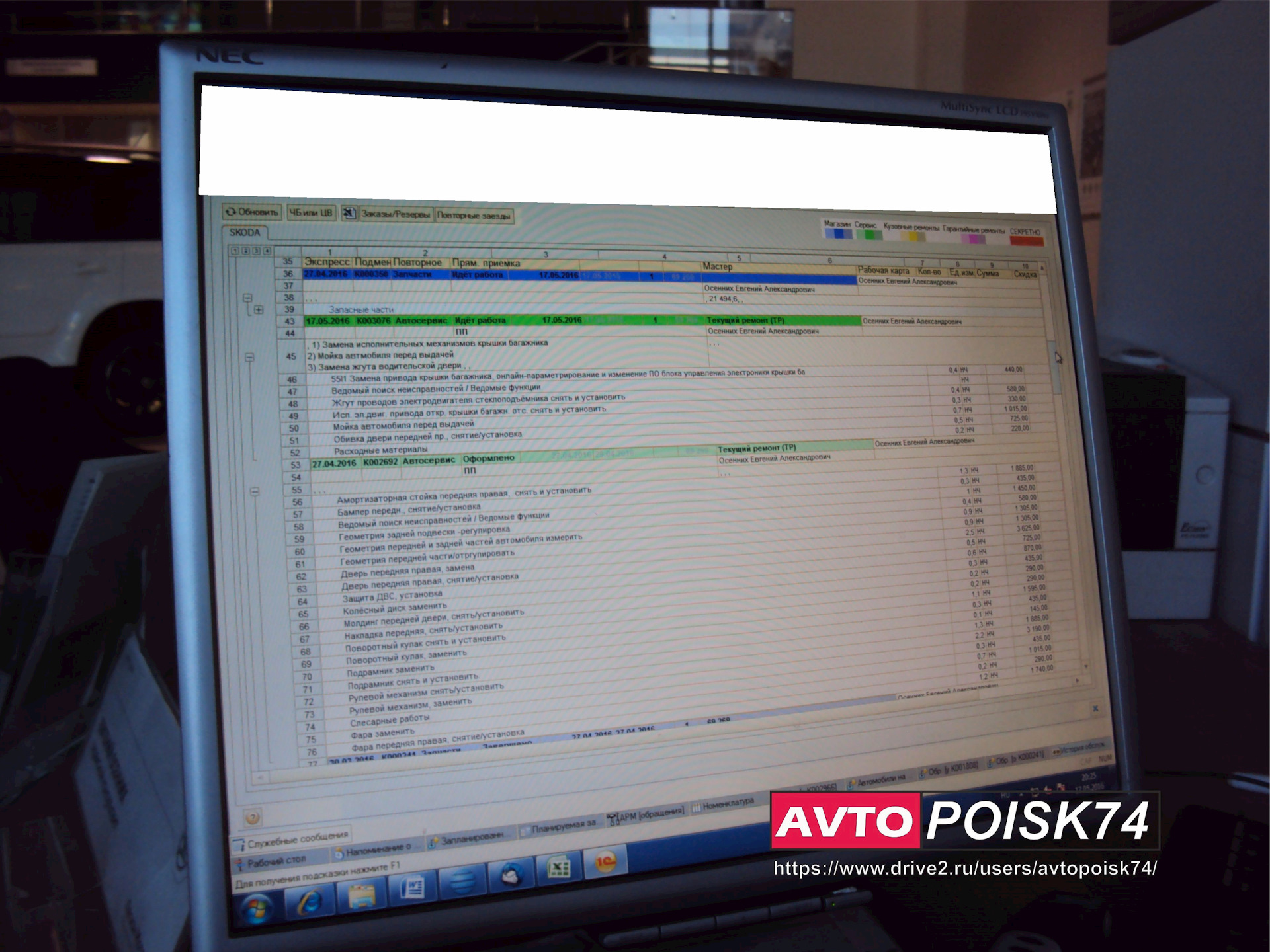

Да и вроде все в компе официально дилера есть, мне все показали. И даже дали распечатку всех работ — это около 25 листов.

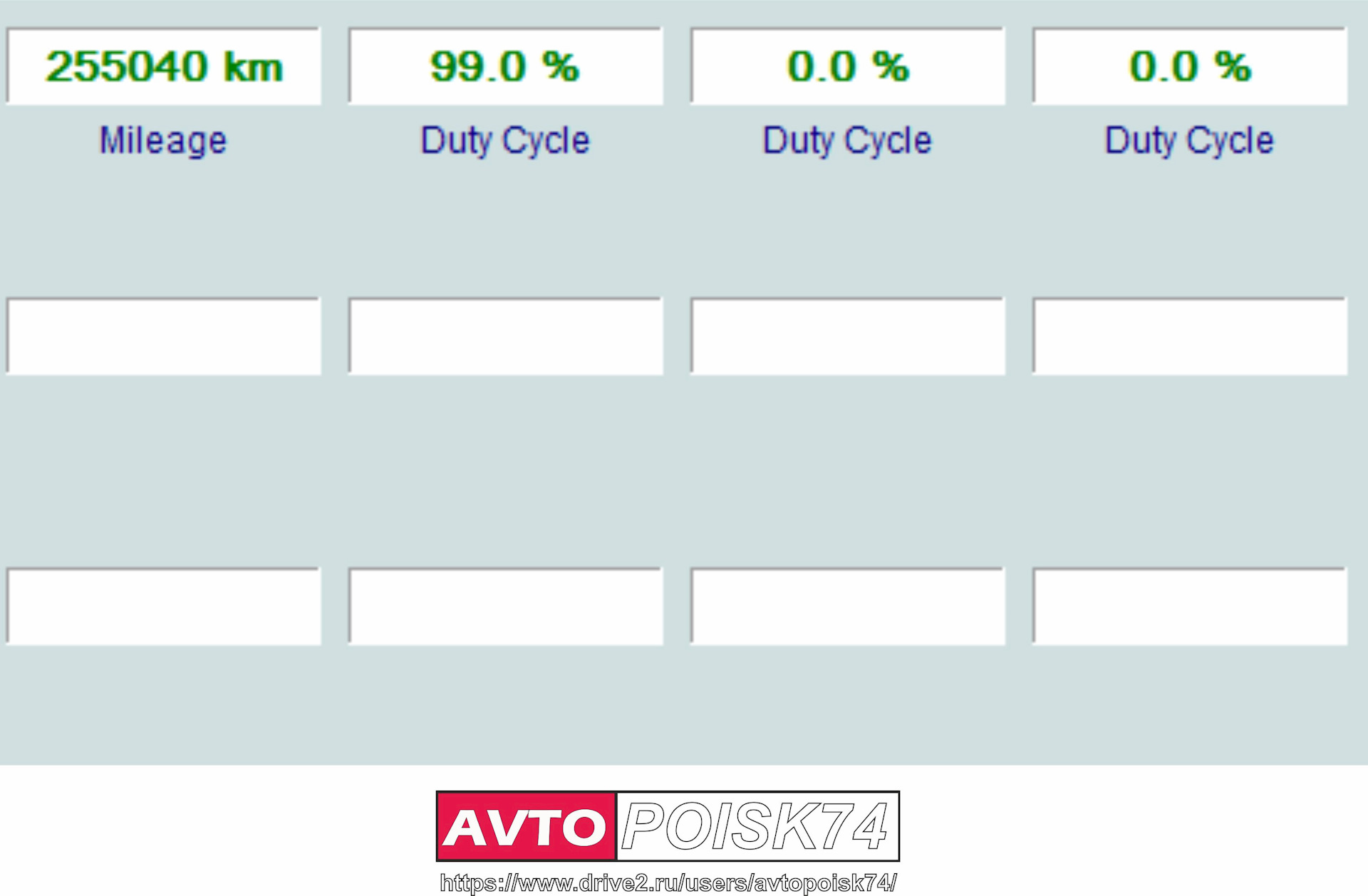

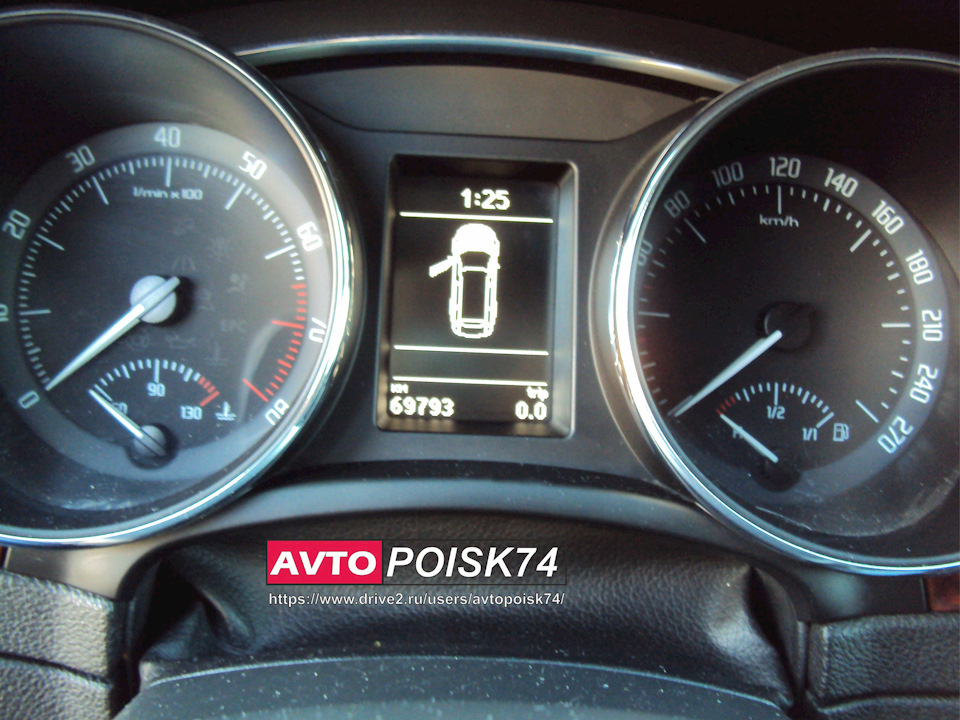

Тут я подключаю диагностику, и спрашиваю менеджера, пробег-то Вы смотрите у машин?
Менеджер — нет. А зачем? Эту машину я сам знаю. Тут все хорошо.
Я — ну как зачем, а вдруг он не родной? Я-то щас пробег смотреть в мозгах буду.
Менеджер — смотри. Тут все ОК!

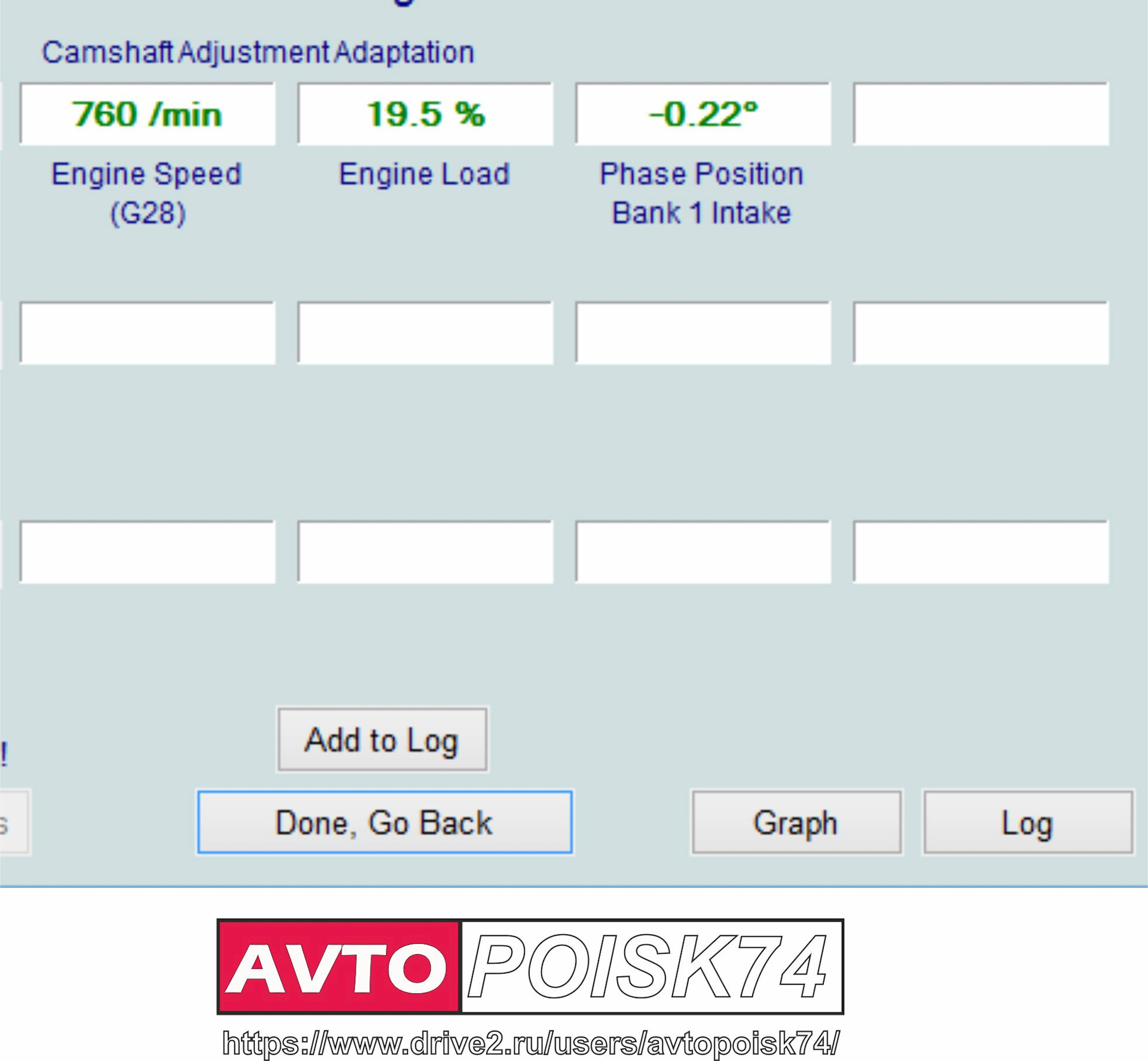

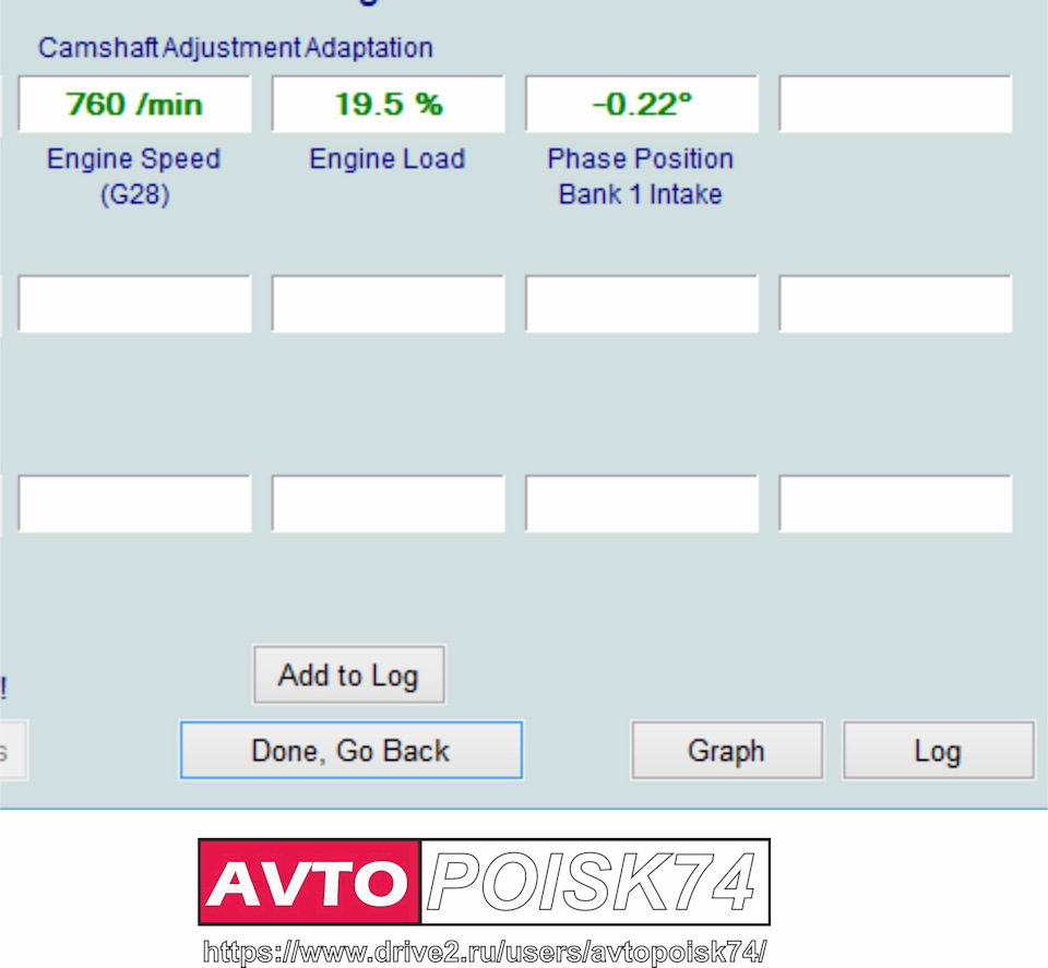

Сначала смотрю ГРМ, и натяжение цепи, и действительно она заменена.

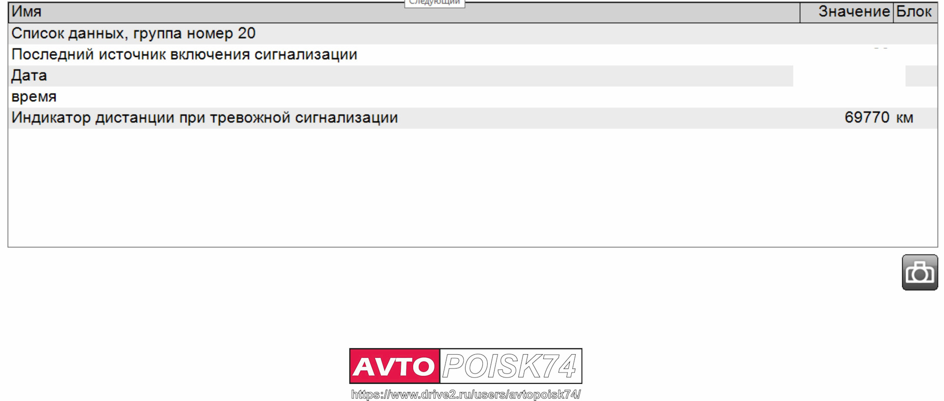

Затем лезу в мозги машины, менеджер рядом со мной стоит и смотрит. В мозгах у нас вот какой пробег.
И менеджер говорит, ну что? Все нормально? Я показываю ему показания, и говорю, ЗДЕСЬ НОРМАЛЬНО. Со щитком сходится, но вот щас в коробку еще зайду посмотреть, а там видно будет.
И тут происходит невероятное, менеджер уходит от меня. Говорит работы много, ты смотри, а потом придешь ко мне, и ключи отдашь от машины, типа отвлекать не буду больше.
А если я машину угоню? Это его уже не волновало. А все вот почему, пробег машины в коробке DSG6 — 255 000 км.
Вот так, не стесняясь, мотнули пробег с 255 000 км на 70 000 км. То есть смотали 185 000 км. И даже смотали с мозгов! Менеджер конечно об этом знал, и просто ушел, типа он не в курсе всего этого и знать об этом не хочет. Все дело в том, что на этом дилере пробеги смотрят, я узнавал это ранее, и другие менеджеры меня давно знают:) И лизать мне попу, и намазывать мне машины не нужно, они прекрасно это знают, и мы хорошо общаемся с трейд инщиками, но тут был не трейд инщик, а мастер приемщик, он-то меня еще не знал. И с самых первых минут он мне навязывал эту машину. А я вообще не люблю, когда мне кто-то что-то навязывает. И это сразу говорит о том, что скрывают что-то значимое!

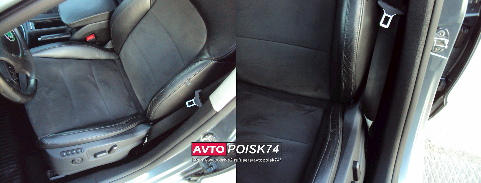

Теперь смотрите, в этом автомобиле все собирали под пробег. Из заказ нарядов, которые мне дали:
— Обшивки сидений были заменены
— Рукоятка КПП заменена
— Фары передние (потому что были мутные)
— Туманки (потому что были мутные или разбитые уже)
На капоте не шпаклевка, а скорее всего четвертый окрас от сколов. Все царапины и вмятины на крыше именно от пробега, и камешки в крышу тоже прилетают. Крышка багажника вытерлась из-за пробега, а не просто из-за того что ей пользовались.
Да, в данный момент машина исправная! Её не купили естественно, потому что нашли пускай не универсал Суперб, но в более хорошем состоянии, без окрасов и с реальным небольшим пробегом!
Салон сделали под пробег, заменив все. Внешне почти все сделано, чтобы машина не выдавала пробег. Кто любит такие машины смотреть глазами без диагностики? Вы бы ошиблись я уверен на 99%. А на все сколы и прочее, у каждого продавца есть отмазы.

Когда менял лампочку, сломал крепление. Теперь по твоей логике я должен купить новую фару (сейчас цена упала на одну фару до 49000) на 15 летнюю шкоду стоимостью 250-300 тыс?
когда ты рукожоп, то не надо ломать машину)
да, ты должен менять фару.
На СТО тебе меняют лампочку и ломают крепление, ты скажешь что? ААААА пацаны, ничего страшного, я просто спаяю, спасибо что лампу заменили? НЕТ, ты скажешь, ты рукожоп, покупай новую фару.
У меня не малый опыт в ремонте машин, а косяки у всех бывают, люди все таки. Но я уверен, ни кто не станет покупать новую фару за 1/6 стоимости авто.
Поэтому я не стану покупать твою машину! Ты же не скинешь на новую фару, а колхоз нафиг не нужен.
А на СТО если накосячат, то купят!
а я и не продаю)))
фары к тому же у меня крайне редкие и кто то будет просто рад их наличию))
Avtopoisk74
Почти для всех ВАГовских авто есть оригинальные ремкомплекты кронштейнов крепления фар. Которые бьются через ЕТКА и имеют свой оригинальный номер детали
Если поставить такие кронштейны это то же "колхоз"? )))
Серьезно?
Да. Вообще у многих брендов есть такие ремкомплекты для фар

на первой фотке капля висит и кратеры от шпакли. даже без наметаного глаза и приборчика обычному покупателю нужно смотреть в такие места которые никто не заморачивается зачищать нормально. маляры оставляют после себя знаки))))
Вообще, капля от воды, который мыли машину. Это не лак

А если владелец попросту поездил на родных 15" допустим до 25 тысяч, купил оригинальные аксессуарные 16" допустим и резину соответственно новую, а прежний комплект продал либо также обменял на другую зиму например, так как ему не нравились колеса прежние.
У меня как раз так на Фьюжене, заводские диски на заводской резине прошли тысяч 15-18 потом продал их так как купил родные 16" и резину новую, а заводские 15" на зиму оставил с уже зимней резиной.
А на Куге у меня родной Бриджстоун Дуэллер Спорт НР стерся за 18 тысяч трассовой езды по автобанам ( есть пост в бж), которые продал потом.
Поэтому скорее всего требовать родную резину нужно, если и нужно по обстоятельствам авто и пробега.
Очень многие меняют заводскую резину на более лучшую.
Очень мало кто меняет родную резину. Пробег дели на два. Летняя и зимняя резина в россии.
странно, как мало кто,
сижу на форд клубе российском, там и Куги, Мондео, Фиесты, Фьюжены, Эксплореры, С-Мах, Эс-Мах, Галакси, В-мах, Экоспорты и тд. разделы по моделям,
темы по замене родной резины просто огромны по колл-ству страниц,
и все обсуждают когда стерлась, что купить и тд.
Многие в ветке по продажи шин предлогают на продажу стоковые шины.
У меня тоже летняя и зимняя резина.
летняя с марта по ноябрь, иногда и декабрь, зимняя декабрь-март

В какой группе в коробке смотреть пробег?

А что, при пробеге 70000 должна ещё быть жива резина с завода?
вы наверное будете удивлены, но у меня так было на старой машине, да и на новой думаю спокойно отматает 70 тыс.км.
Надо же). Я думал, 40-50т — норма.
как следить за развалом и давлением, у меня на калине проморгали и одно из 4х сильно полысело за 3 месяца.
sharky628
Но ведь зимой ездят не налетней.
кстати да))
AlexSafronov
если запаска в круг пойдет, то можно и под 100 на родной отходить

какой программой смотрите пробег?
И мне интересно
Vane4ka88
ВАГ КОМ! ВАСЯ ДИАГНОСТ.

подскажите, а как можно проверить пробег, если коробка не автомат…и злоумышленники в мозгах укажут желаемый…есть ли еще способы?

Что мешало изменить пробег и в коробке?
Н И Ч Е Г О
Но как мы видим его мотать не стали.
Zerich
жадность.
что значит жадность? ввалить 250р. денег в ремонт и не скрутить пробег потратив 5 мин? что то как то не стыкуется
а то и значит жадность, что сделал хрен зна как. и через жепу, пробег скрутил дилер, восстанавливал скорее всего не он, а хозяин.уж где по дешевле

Как проверить пробег в коробке?

Все верно! Это даже плюс что фары паяные!

lnikolay
А подскажите пожалуйста, по ВАСИ, как посмотреть пробег в мозгах/коробки? Спасибо!)
А если есть Вася, то можно просто полистать самому все блоки и все. Тяжело?
Я вообще не могу понять зачем вам Вася, если вы им пробеги не смотрите.
Да ничего тяжелого. Просто как-то не заострял на этом внимание. Васей, в основном, ошибки смотрю, да настройки меняю.логи снимаю… Просто вот как именно посмотреть пробег в коробке, как-то даже не вспомнил. Извините, если потревожил вопросом…

и в конце, я офигел =) а в каком блоке дсг смотреть пробег? если не секрет…
А есть вася?
Конечно) куда без него
А ты можешь пролазить по всем блокам ДСГ из 255 и найти там пробег? Или это сильно проблематично?
Зачем тебе Вася, если ты им пробег не смотрел до сих пор?
Вася для того чтобы посмотреть какие ошибки, подтереть мелкие ошибки и посмотреть работу двигателя. Про коробку как то не задумывался. Спасибо за столь четкий ответ.

Ну красавчик! Порадовал, особенно понравилось видео про паянную фару. Подпишусь.

в дсг можно тоже скрутить пробег, но только на "0"
Автор утверждает, что при замене можно и пробег машины выставить. Чтобы билось все. Только я вот не понимаю, зачем на новом коробасе или мехатронике ставить пробег машины? )
Так никто и не спрашивает что вам ставить. Просто пробег ставят и все. Ровно так получилось у дилера Ауди, куда друг на замену мехатрона привозил свой фольцваген. Ему просто прописали пробег в коробас со щитка.

А есть другие причины по которым паяют фары?
ретрофит, но к данному случаю это не относится.
