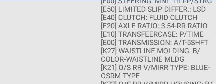

Пётр, а такой вопрос — как определить какой диф в мосту стоит?
Просто коллега купил Кайрон 2010 года, по вину бъётся в заднем мосту ЛСД, но по ощущениям с его слов стоит свободный. Так вот как определить что там?
ну я могу определить заглянув в пробку, проще конечно снять крышку.
можно конечно вывесить оба задних колеса и покрутить за одно колесо, если второе будет крутиться в туже сторону то с большей вероятностью стоит LSD штатный, если будут крутиться в разные стороны то тут может стоять либо свободный либо червячный.
Спасибо! Понял!

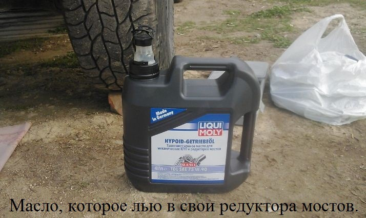

И ещё вопрос разреши))) В свободный диф лью масло которое на фото.
А вот какое масло нужно лить в LSD мост и какое в LD — как на фото не прокатит?
масло обычное GL-5, в штатном LSD нету фрикционных дисков по этому масло с модификаторами трения не требуется, а ЛД есть фрикционные диски НО они не труться по этому туда тоже льётся такое же масло, по вязкости надо смотреть просто на погодные условия, я конечно синтетику предпочитаю потому.
Спасибо огромное за разъяснение :-D
MUSSOvod
не понял, я зря, что ли, Limited Slip 75W140 в пять раз дороже лью?
да, LS требуется тока там где есть фрикционные диски, кроме ЛД дифов
и в инструкции ошибка?!
а в ГАЗ-66 тоже льёться масло с присадками ЛС? нет хотя там тоже стоит кулачковый диф работающий по такому же принципу.
тут всё просто, мосты собирает один завод ну два завода, а машины собирают на другом заводе, когда приходит партия с мостами в которых стоят такие дифы, там идёт аннотация мосты с дифами LSD, а что такое LSD это дифференциал повышенного трения то есть это фринционный диф. изначально он так назывался, и для него шли масла с присадками, а дифами LSD называют ВСЕ самоблоки так проще для обывателя, завод создавая инструкцию смотрели на аннотацию, видели там LSD и автоматом писали применять другое масло. да и потом масло по инструкции туда идёт 85w-90 LS. так что вы всё равно лили не то что по инструкции
