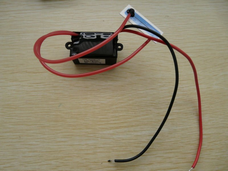

На Али был преиобретен "генератор озона", с заявленным продавцом выходом озона: 200mg/час.
Генератор — состоит из высоковольтного преобразователя и керамического излучателя.
У продавца было 2 варианта, они отличались по питанию: на +12V и 220V.
Выбор пал на тот, что на +12V, ввиду того что в дальнейшем планируется использование прибора при питании от бортовой сети автомобиля, и так же имелась возможность работы в помещениях от сети 220V.

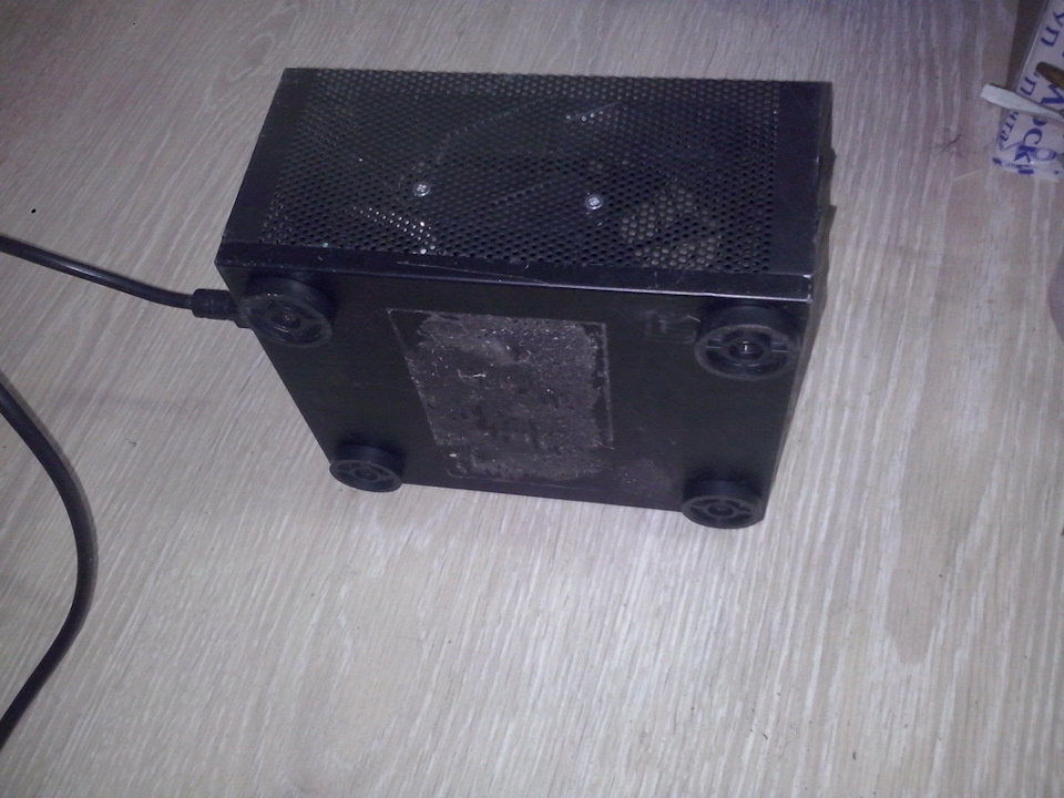

Корпус и вентилятор взят от безвременно покинувшего этот мир, компьютерного блока питания HIPER HPU-4M530 (валялся у наших энергетиков, забрал с надеждой починить, но разобрав понял, что дешевле его раскидать на не согревшие составляющие + хороший провод в оплетке "змеиная шкура"). Понравилось то что корпус цельнометаллический и 4 из 6 стен имеют сетчатую структуру для засасывания воздуха.
Заявленная продавцом потребляемая электрическая мощность генератора 5 Вт была умножена на китайский поправочный коэффициент к системе СИ (как правило составляющий ±1.5 от указанного, в зависимости от того что продавец хочет показать) и был подобран китайский блок питания предназначенный для питания светодиодных лент на 12V и 2000 мА (с учетом "китайского коэффициента" на оба прибора, 2000 "китайских миллиамперов — мA[ch]" должно хватить с запасом и на питание генератора и на вращение вентилятора). Также, коэффициент применим и заявленной производительности прибора…
Ножки использованы от валявшихся в гараже, сломанных спутниковых рессиверов
Следующим этапом весь этот мусор соединяется в одно целое и как результат получается:
Блоки расположил под вентилятором, чтобы засасываемый воздух охлаждал одновременно и их
ввиду того что непосредственно сам излучатель поставляется без крепления, а в процссе работы сильно нагревается, да и питается высоким напряжением (судя по надписи на проводах 6kV решено закрепить его на проводах с помощью изоленты, найду что нибудь фарфоровое — переделаю, так как аппарат всё же не стационарный, и на выходе не один киловольт…
и готовый продукт:

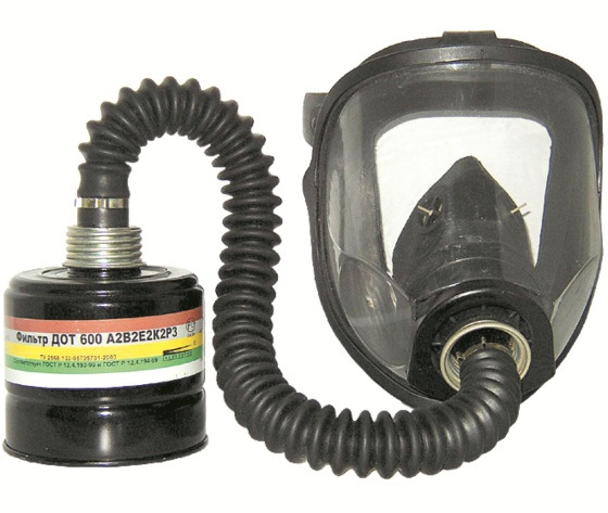

Фильтрующий противогаз предназначен для выхода из загазованной зоны.
Работать в фильтрующем противогазе СТРОГО запрещается!

Коронный разряд без переноса металла надежнее получать на переменном токе, пусть и большой частоты.
Про иглы всё понятно и не оспаривается, просто в тот момент из подручных материалов в условиях съемной квартиры мне было технологически проще сделать нить в трубке, чем иглы в шайбах.
Напряжение я уменьшил первичное с 15 до 8 вольт. От озона совсем не избавило, лишь уменьшило концентрацию, — "фитонки" наблюдались, а в люстре Чижевского их быть не должно. Про реакции образования и распада озона, а так же о воздействии на организм, мы с Вами наверняка узнавали в одних и тех же источниках.)))
Аквариумный компрессор имеет простейшее устройство клапанов, не нуждающихся в смазке. Более того, он включался до озонатора, проталкивая чистый воздух через генератор.
Для озонирования воды концентрацию озона я увеличил (подняв напряжение первички почти до 20 вольт). Таким образом, получается что на изоленту и полиэтилен воздействовал воздушный поток с большим напором и высоким содержанием озона (возможные окислы других газов пока не рассматриваю).
