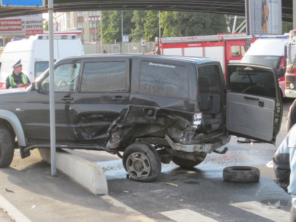

Посмотрите, что стало с Патриотом после удара грузовика, и сравните, что стало бы с легковушкой nevnov.ru/730928-pered-ni…kabinu-ob-zad-uaz-patriot

У столба нет алюминиевой сминаемой части, это раз. Второе вот тебе столб piter.tv/event/Na_Pr_Ispi…b_Voditelyu_stalo_ploho_/ . Водитель жив, здоров. Третье — вот тебе еще один столб devyatka.ru/news/accedent/475028/

А вот боковой удар патриота о столб www.patriot4x4.ru/forum/index.php?showtopic=24726
Вот как раз со столбом и похож, такие же повреждения почти, только сторона пасажирская было бы справа со стороны водителя было бы то же самое только еще и руль бы участвовал
Там по второй ссылке вообще столб свалил.
mosaica.ru/news/2016/03/2…osse-uaz-protaranil-stolb вот пожалуйста еще столб
