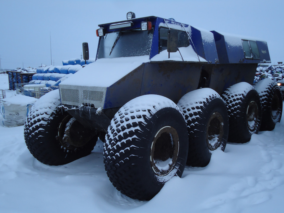

Теперь же Алексей собрал совершенно новый вездеход, от вида которого уже становилось не по себе. «Бурлак» представлял из себя нечто абсолютно новое.
С ответом на предложение поучаствовать в экспедиции я колебался недолго: север, «Бурлак», Макаров, снега Урала, льды Карского моря, съемка нового фильма. Решено, еду без сомнений. Не каждому выпадает шанс поучаствовать в такой авантюре.
Стоит рассказать предысторию «Бурлака». Единственным успешным проектом покорения северного полюса на колесной технике была МЛАЭ – Международная Ледовая Арктическая Экспедиция, возглавляемая Василием Елагиным. Экспедиция длилась не один год и вошла в историю своими достижениями: первой добралась до северного полюса на колесной технике, далее доехала до Канады и вернулась в Россию через Берингов пролив. Не знаю, сможет ли кто-то как-нибудь и когда-нибудь повторить нечто подобное.
АТЭ – Автомобильная Трансарктическая Экспедиция ставит перед собой пока чуть более скромную задачу: добраться до северного полюса и вернуться оттуда в полностью автономном режиме. Для этих целей Алексей Макаров уже три года работает над проектом «Бурлак».

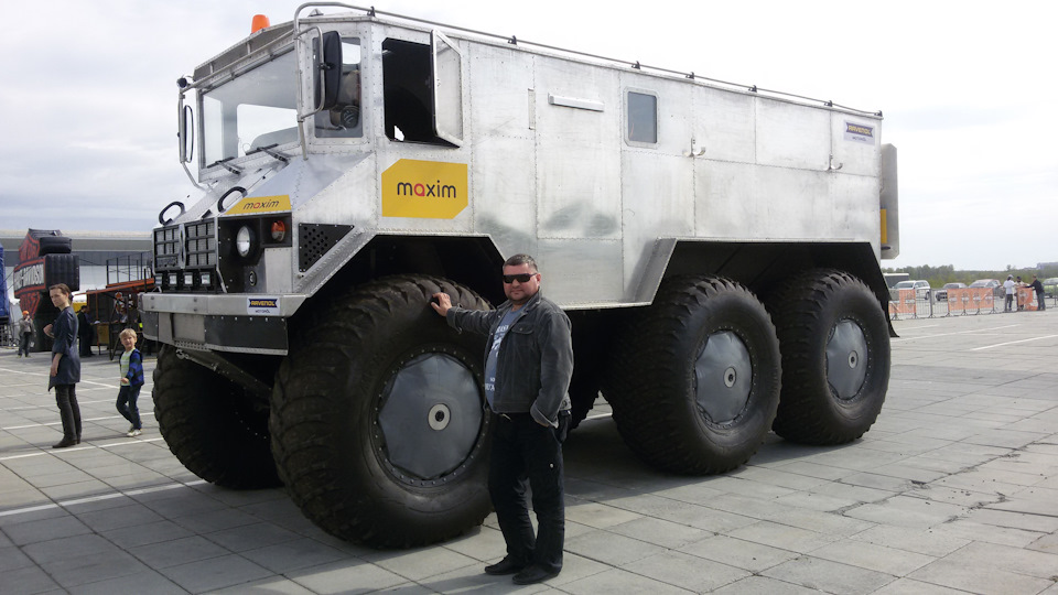

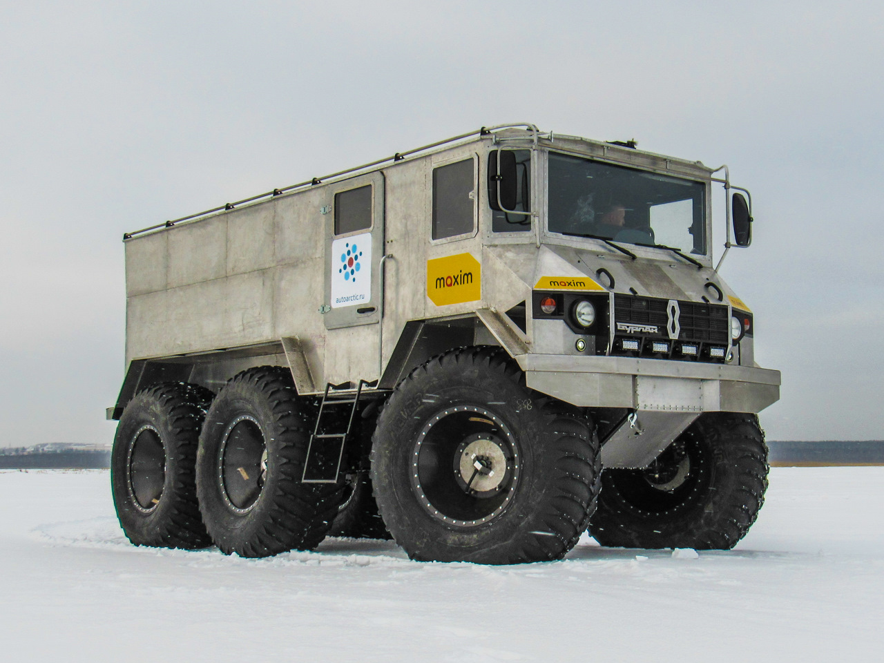

Это вездеход-амфибия иного класса, чем «Емеля» Василия Елагина: он больше, мощнее, комфортнее, тяжелее, оборудован гребным винтом. Первый прототип «Бурлака» был успешно испытан в 2016 году, в этом году маршрут требовалось повторить на второй версии «Бурлака», в которой были учтены все недоработки первой.

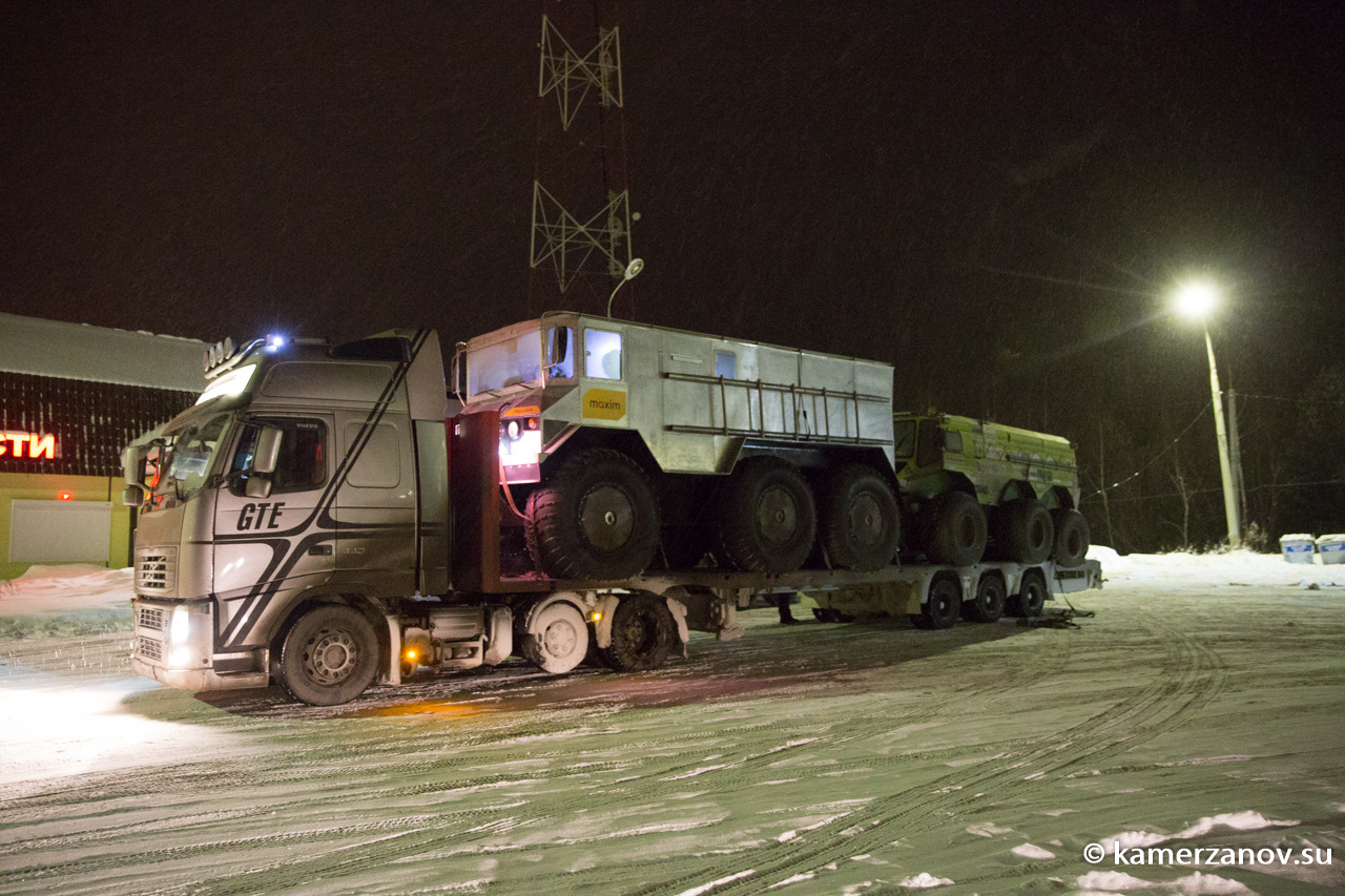

План испытаний был следующий: из Москвы на трейлере в Екатеринбург приехал один из «Емель», здесь на одну платформу становились «Емеля» и «Бурлак» и доставлялись в Ивдель. Из Ивделя своим ходом через Няксимволь и Саранпауль вездеходы шли на Уральский хребет по зимникам, пересекали Урал по целине, далее через поселок Желанное добирались до Инты, Воркуты и выезжали на льды Карского моря. Нужно было понять, как «Бурлак» поведет себя в процессе преодоления торосов, где он начнет проваливаться под лед, как будет плавать в открытых вода Ледовитого океана. После испытаний на льду машины должны были выйти на зимник до Лабытнанги-Салехарда и далее вернуться в Ивдель. Расчетное время испытаний — три недели. Ориентировочный пробег — 3000 км. Прогулки около дома и плавание по озеру — хорошо, но это не сравнится с полноценным ресурсным испытанием на несколько тысяч километров с реальными трудностями.
Начало
В Ивдель «Емеля» и «Бурлак» попали на трейлере ближе к полуночи.

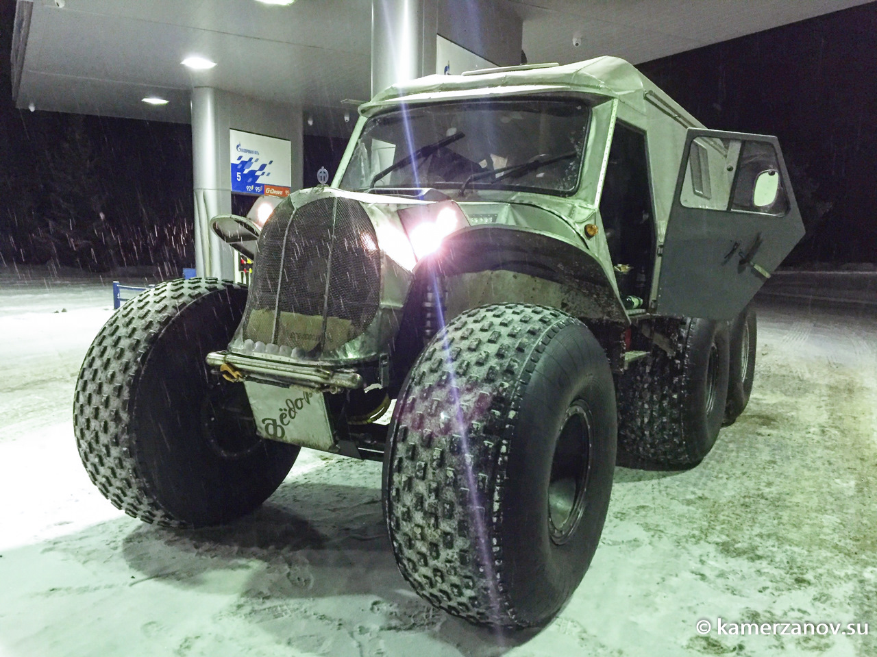

Здесь же присоединился третий вездеход – шестиколесный «Фёдор» из Краснотурьинска.

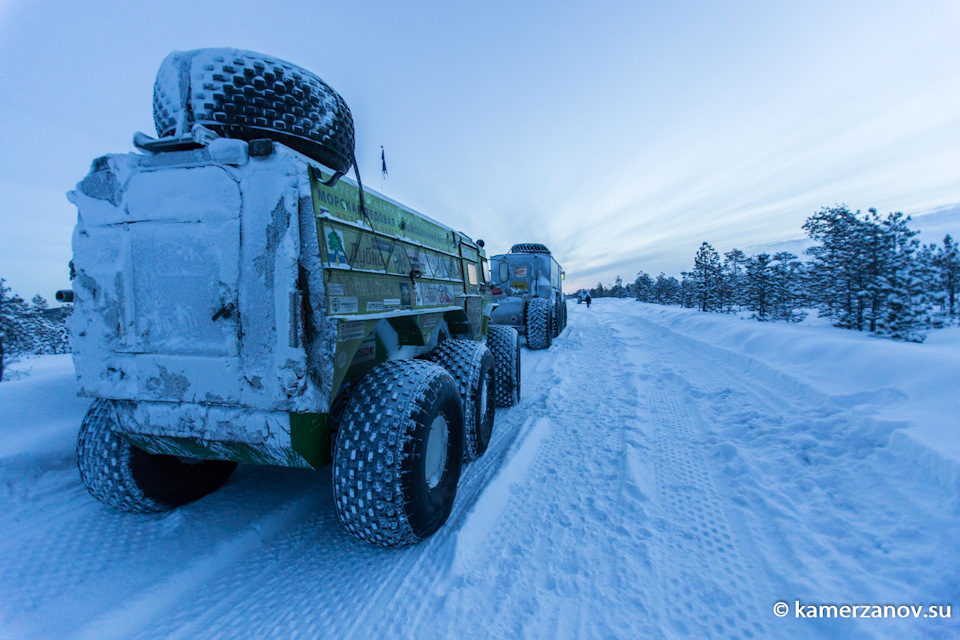

Это будет команда поддержки до горы Народная. В «Бурлак» загружена почти тонна солярки. Одна часть поедет в родных баках, другая в баках, установленных в прицепе. Сегодня нужно обязательно покинуть Ивдель и заночевать в районе Полуночного.

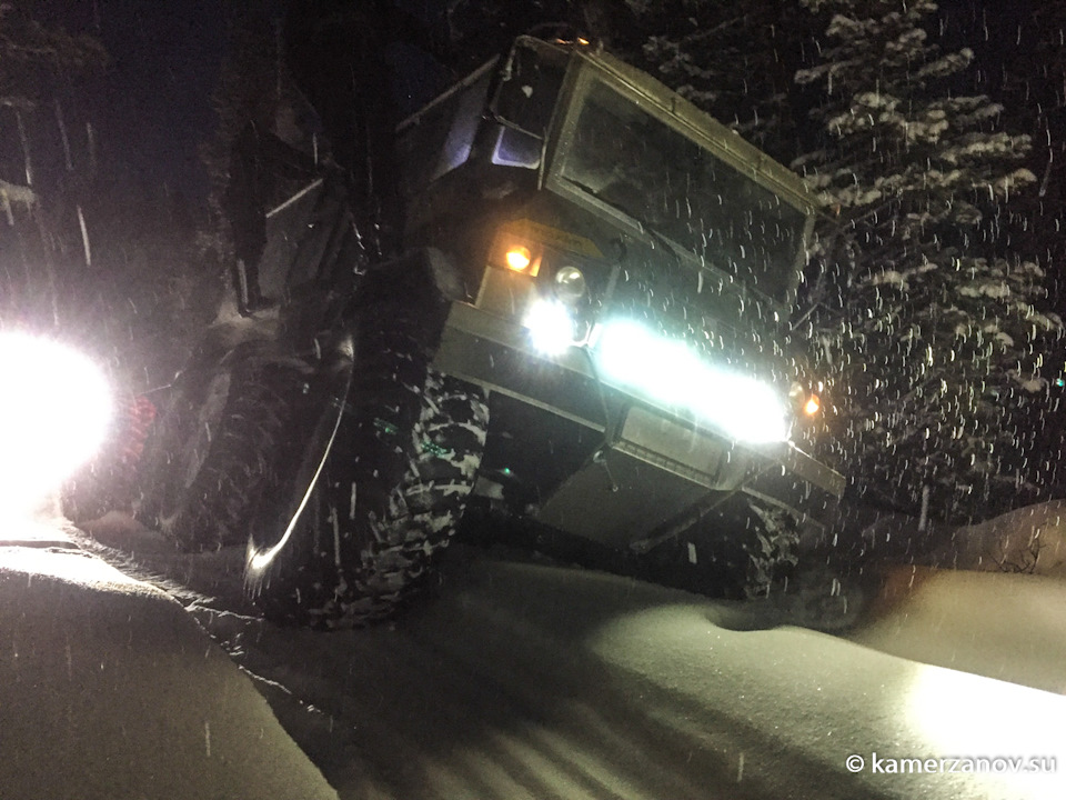

«Бурлак» не всегда может ехать одним колесом по снегоходной колее и временами с нее сползает. Сразу же начинается сильный крен, настолько сильный, что несколько человек начинают отвешивать вездеход с противоположенной стороны. Картинка выглядит так, будто Бурлак вот-вот завалится на бок. Проехать нужно всего-навсего 12 км, но это растягивается на добрые часа четыре.
Периодически дорогу преграждают упавшие деревья, которые приходится рубить, иногда даже не слезая с «Бурлака.» Я периодически выскакиваю из машины и снимаю, провалившись в снег, стараюсь не упустить хороших кадров. Правда иногда «Бурлак» задевает ветки и меня накрывает снежным сугробом сверху. Приходится скрипеть зубами, чтобы не попортить аутентичное «фырчание» вездехода ненормативной лексикой. За «Бурлаком» по накатанному следу идут «Емеля» с «Фёдором», не испытывая тех неудобств, которые достаются ведущему авто.

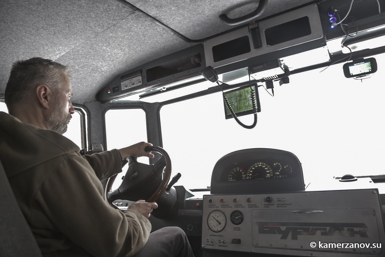

«Бурлак» — чудный вездеход! По сравнению с «Емелей» просто отель на колесах. Обед готовится на полноценной газовой плите, вечером мы лежа в кроватях можем смотреть фильмы на большом экране, а ближе к морю, у нас еще и баня появится. С каждым днем ты понимаешь, что это комфортное путешествие, особенно когда переходишь в «Емелю», который на ночь глушит двигатель или в «Федор», который топит свою буржуйку настоящими дровами. Чтобы не было жарко периодически сами отключаем тепло, но только если на улице теплее -10.

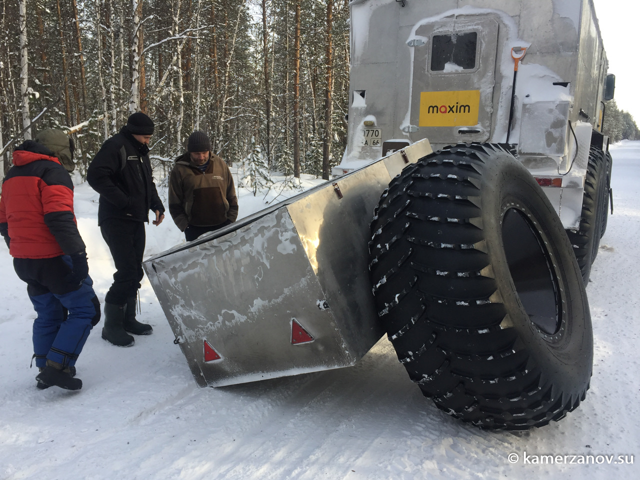

Едва мы отъезжаем от стоянки утром происходит то, что уже видел в фильме о предыдущем испытании «Бурлака». Эдакое Déjà vu. У прицепа вновь отваливается левое колесо. Лопается полуось.
Похоже конструкция недостаточно надежна для нагрузки в несколько сотен килограммов. Перемещаем еду в мешки, вяжем наверх, содержимое дополнительных баков перекачиваем в собственные баки всех машин, сами пустые баки распределяем в «Емелю» и «Федора». В Саранпауле решено оставить прицеп. Ось хоть и заварена, но ступичные подшипники вышли из строя, заменить их нет возможности, ехать на таких категорически нельзя.

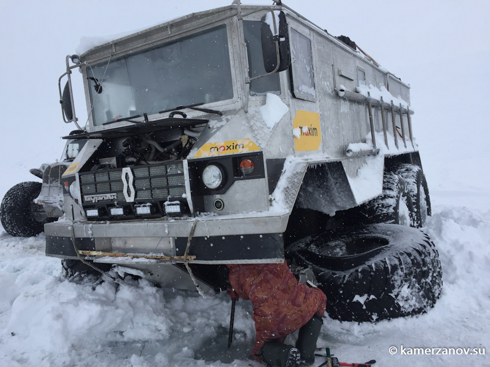

Когда все идет очень хорошо, нужно ожидать какого-нибудь подвоха. Подвох не заставил себя долго ждать. Внезапно в «Бурлаке» раздается сильный удар в переднее правое колесо. Похоже мы не заметили под снегом большой камень. По кузову начинают идти вибрации от двигателя, видимо мы что-то повредили. Удар пришелся в подвеску, прожал её и через отбойник вдавил силовой элемент рамы внутрь, прижав его к двигателю, это и давало вибрации по кузову. К счастью рычаги подвески при этом не пострадали. Место ночевки искать не надо, ночуем прямо здесь.
Ремонт проводили лебедкой, установленной на Федоре, вытягивая силовой элемент обратно. Все ремонтные дела осложнялись сильным ветром со снегом. Приступили к тяге, алюминиевые трубки начали гнуться. Пришлось их усилить трубами, отрезанными от пешни, вставленными внутрь. После долгих терзаний элемент наконец отошел на достаточное расстояние от двигателя. Завели, ничего не гремит и не задевает.

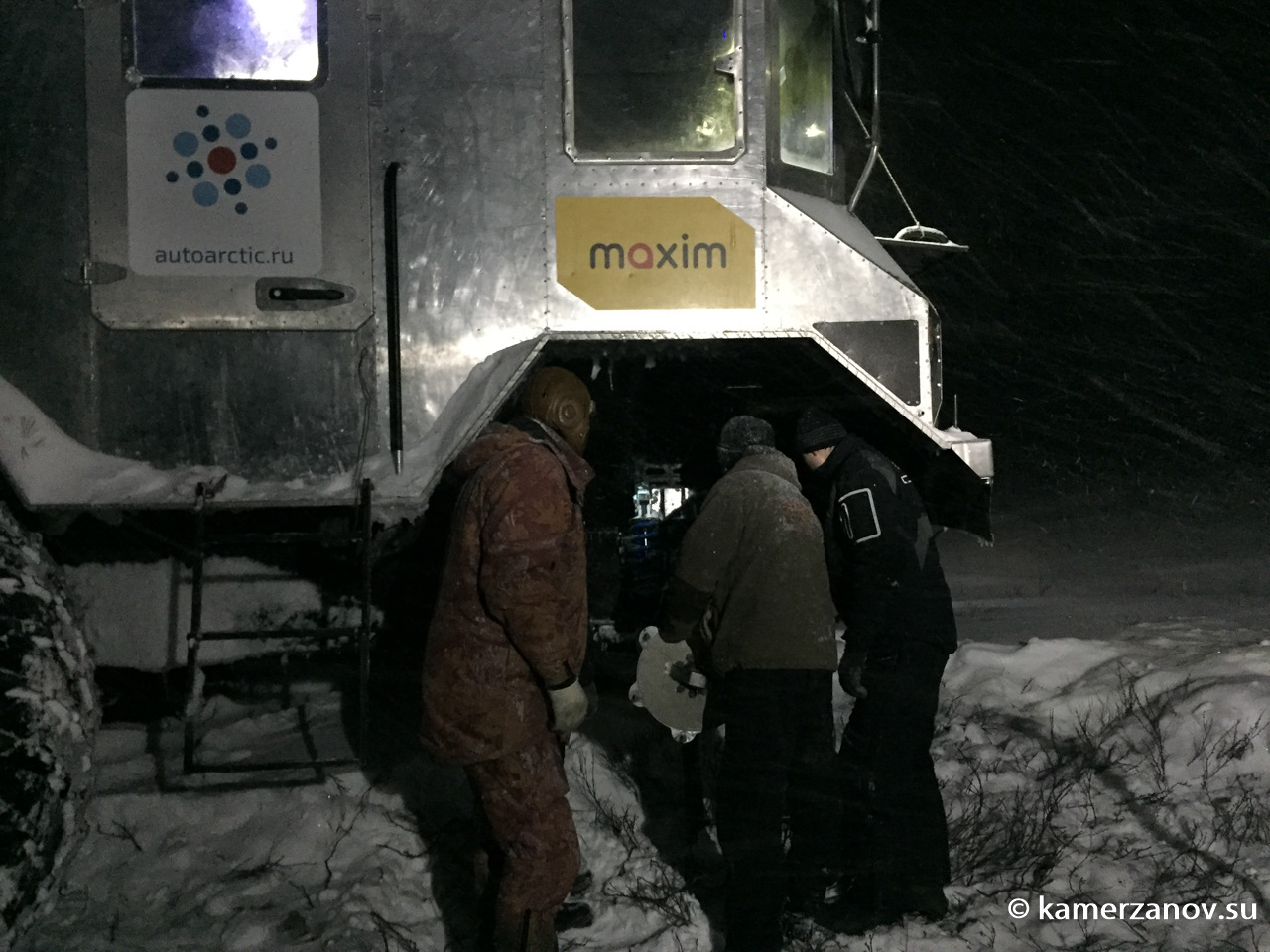

И наконец-то очередной сюрприз! Мы же не ремонтировались несколько часов, а уже пора бы. В очередной раз при попытке выехать из полыньи, на переднем левом колесе обрывает вал, к которому крепится шаровая опора, на нижнем рычаге., Также ломает крестовину и посадочное гнездо крестовины на ведущем кардане колеса, сгибает шток переднего амортизатора, отрывает шланг подкачки. Выглядит все как серьезная проблема. При этом «Бурлак» стоит в русле реки, под ногами обильно плюхает вода.
Следующие несколько часов ребята приводят машину в порядок, а я прихожу просто в детский восторг от того, насколько это хорошо и быстро у них получается.

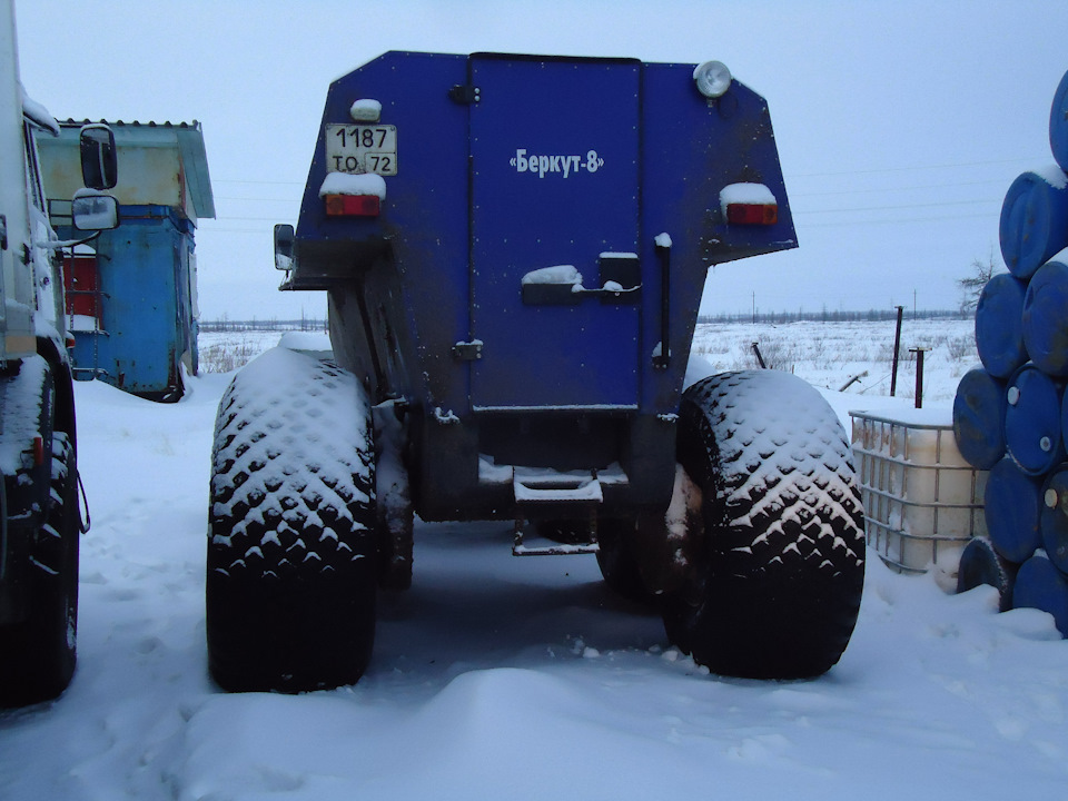

Я видел люди на беркутах своим ходом до Салехарда ездили
Бурлак похож на беркута-8 ?

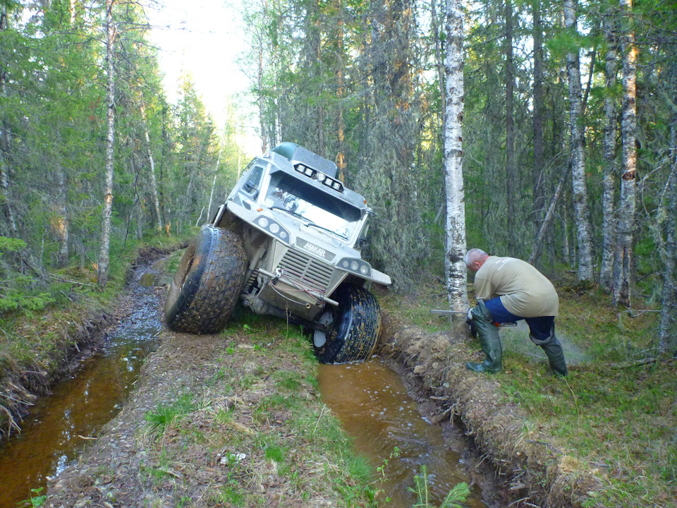

Надо было ехать на том, в чьей колее застряли (на фото)

Я только не понял, зачем дядя дерево валит ?! Застрял ? Так там лебедь вроде есть ! А дереву такому чтобы вырасти надо лет так 25-30 … Незаконная рубка, как грится, налицо, можно (и нужно) штраф нарисовать. Сам на себя компромат выложил … ))
Эти джиперы герои все такие мудаки. Колеи от них десятилетиями не зарастают, деревья убивают, герои
Колеи на Северах десятилетиями не зарастают от гусеничной техники, на которой ездят далеко не заезжие джиперы, а местные.

Вроде бы, и опыт Бурлакостроителей описан, а всю дорогу грелось, продавило, оборвало, ограничителя не было, опять сломался… Понятно, что условия непростые, ну дак, оно для того, как бы и строилось…
Не, не айс. А написано хорошо.
Испытания)

с таким грунто зацепами сразу понятно что он едет только под горку! я даже из гараза не стал выезжать((

У них и так ферма из уголков, обшитая алю-листами
любой авиа конструктор скажет что квадратный профиль лучше и надёжнее посмотри хотябы на РОСЫ на вид жидкость полная а на деле я на них ездил там где Бурлак либо утонет либо засядет по уши. настоящие полярные поездки не фарса ради а просто работа и работа без поломок и различных вывихов а тут на лицо СЫРОМЯТИНА полная. покатайтесь на технике у нас на полярном круге это дело! Хотя Бурлак и до сюда не доедет если только на трале притащить. техника такого рода должна рождаться не на бумаге или в голове от нечего делать а у людей прошедших север и знающих своё дело.
а если нужен дельный совет пишите всегда отвечу!
так у него лодка герметична как на Атлантах? или как у меня на Полюсе рама ферма с открытыми редукторами!
всё равно Сарай огромный и в следствии неповоротливый.
Кстати каков его вес сухой и в полной комплектации аля сел и поехал заправка и всё такое?
Мы до Байдары спокойно доехали, потом поплавали. Характеристики посмотрите в моих машинах, там все есть
VIKING-Yamala
Вы писали, что надо использовать ферму. Так у них и есть ферма, а уж из каких профилей она сварена/клёпана … об этом речи не было совсем.
