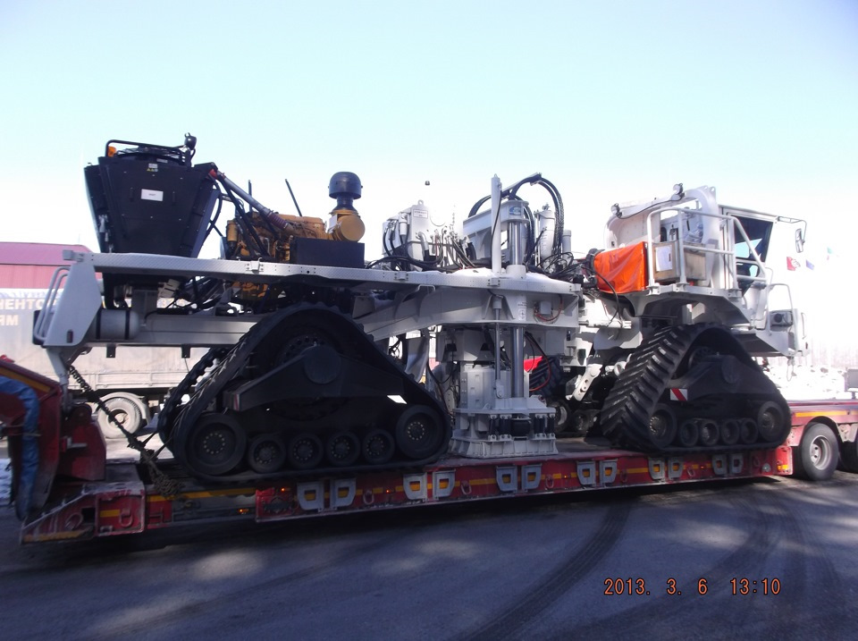

Раньше часто возили их, простые "смертные" рты открывают, не поймут что это.
