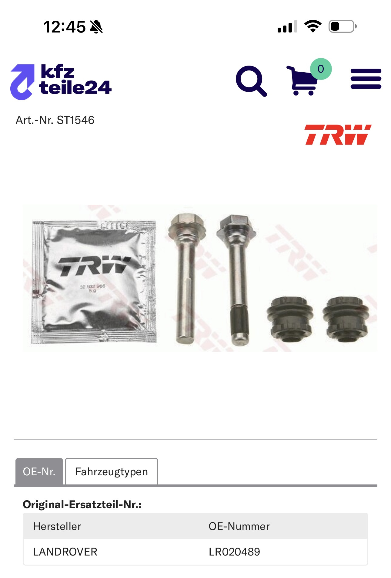

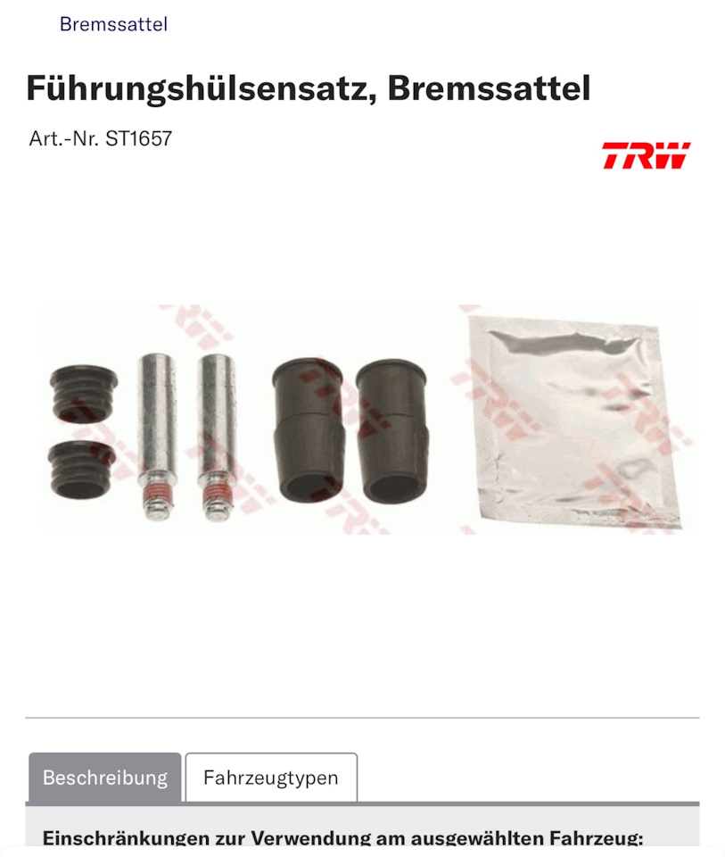

Здравствуйте, у меня Октавиа а7 fl 1.6 mpi 2019 года, тормозная система TRW
Вопрос по ремкомплектам, брал за пример пост про идентичную машину с моей www.drive2.ru/l/624108089766845145/
У меня по вин коду машины, показывает следующее:
Задняя ось
SP8980 (подходит)
ST1160 (не подходит) подходящих от TRW вообще не показывает, нет в природе
Передняя ось
SJ1038 (не подходит ) предлагает вариант который подходит SJ1479 (но у него не существует фотографий даже нигде и никак)
И теперь самое интересное
ST1546 (не подходит) а подходит ST1657
Вот разница на фото

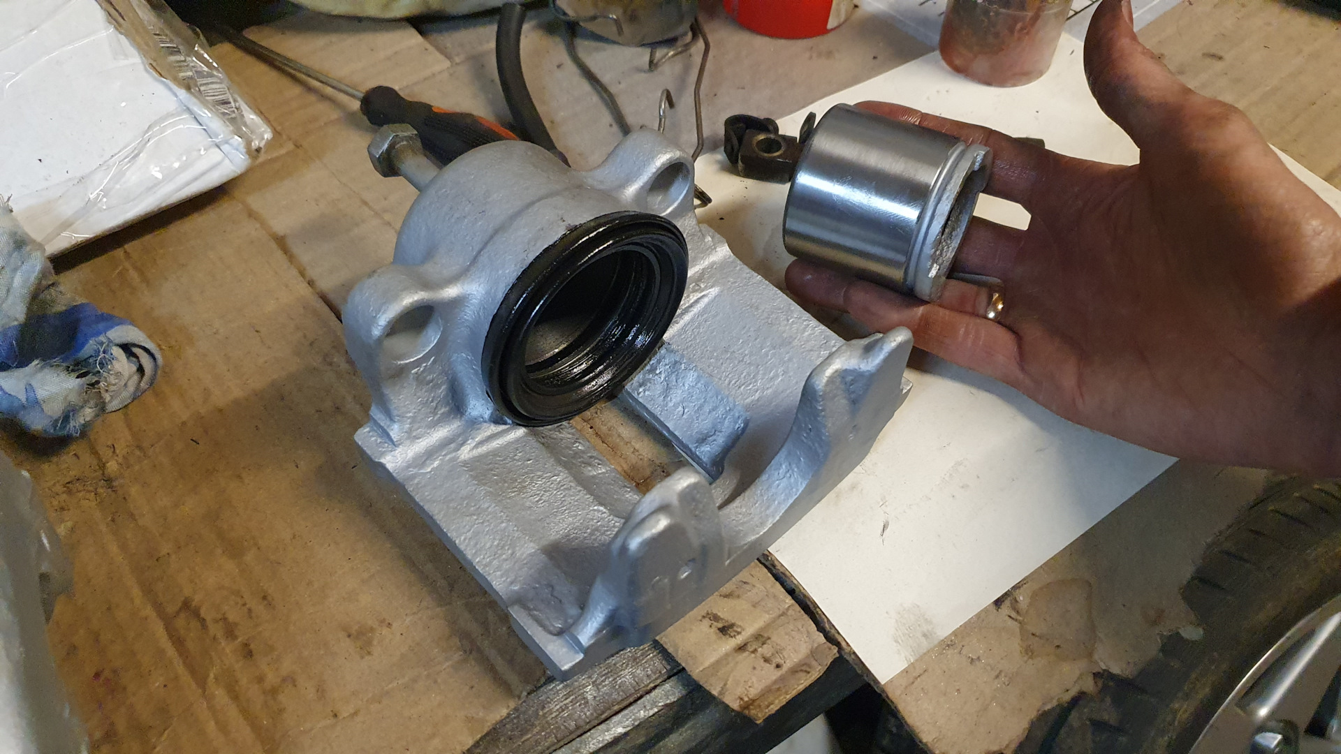

заметил такую вещь сегодня, один поршень я покупал новый, второй родной и он чуть короче, сама высота поршня от проточки под пыльник. Как такое может быть?
какой код поршня?
не знаю, заказывал такой P605502 на сайте френкита указано что на мондео 1 идет он.
