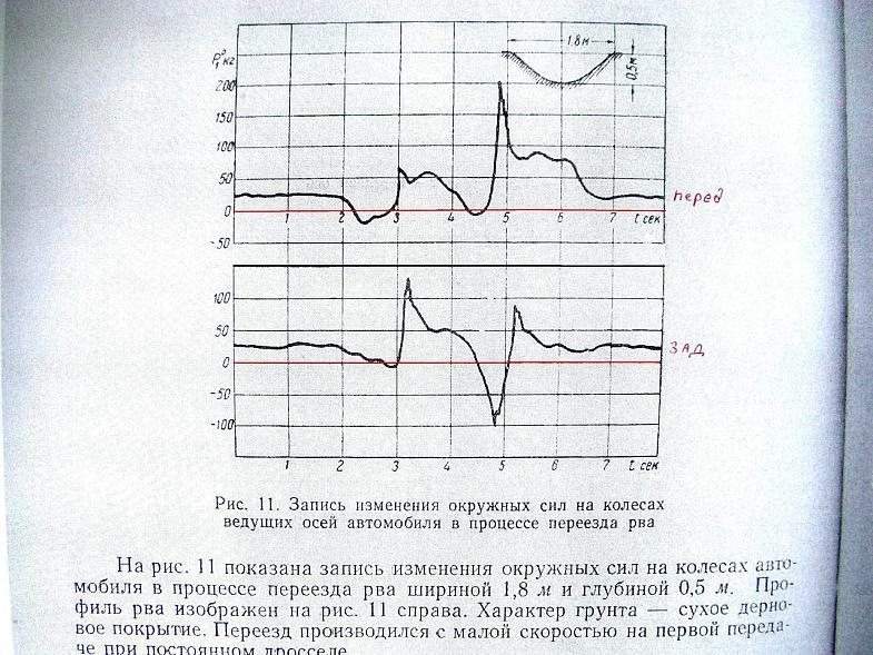

Можно еще добавить, что при отсутствии дифференциальных связей, автомобиль теряет привод на обе оси\колеса, так как в следствии упомянутого кинематического рассогласования — необходимости колес\осей проезжать разное расстояние будучи связанными, большую часть времени, одна ось\колесо отчаянно тормозит, когда вторая пытается протолкнуть ее юзом. )

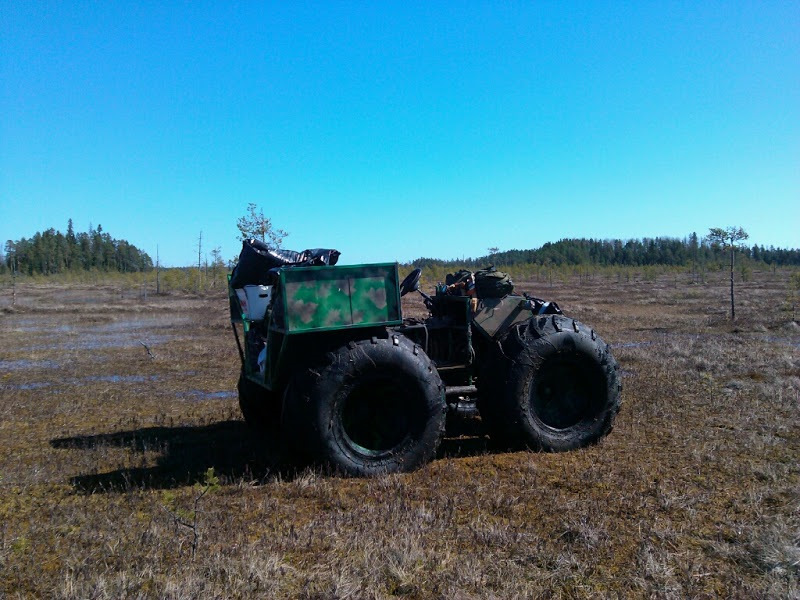

Плоховато видно, но оценить состояние мха после прохода груженого Болтохода(+400 кг где-то) можно.

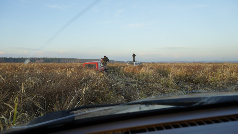

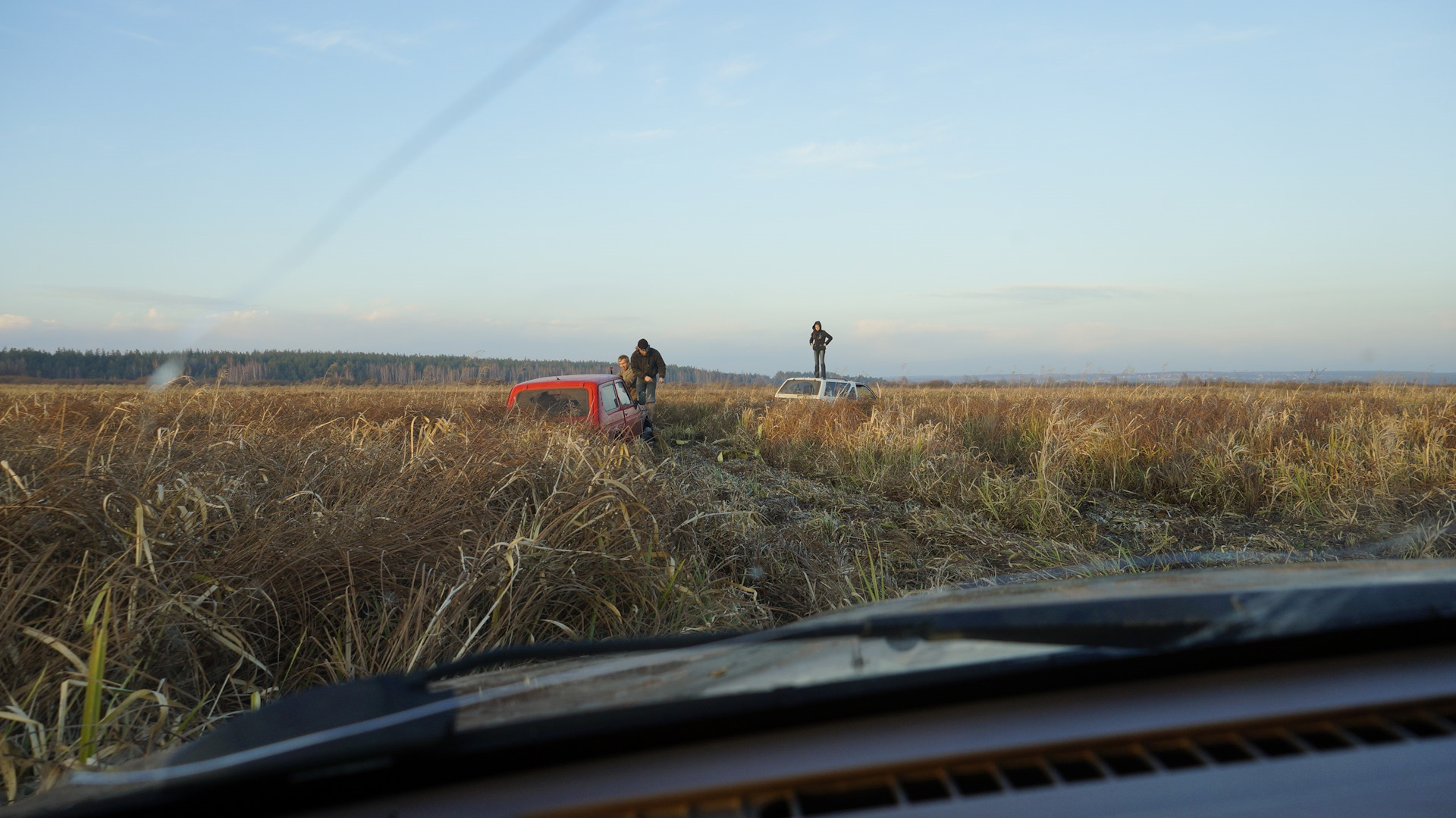

Хороший штурман, тёплая компания, прекрасный костёр!..
Что ещё нужно чтобы провести время с друзьями… ;-)
Все мысли бывалых в конечном итоге сводятся к одному: первый необходимый аксессуар для внедорожника — это лебедка. Будь у тебя девятка или унимог, все равно засадишь, какие бы не были колеса, блокировки, клиренс и т.п. Все прочие доработки лишь незначительно уменьшают количество разматываний лебедки. Очень хорошо иллюстрирует весь внедорожный тюнинг вот это фото. Фото сделано из тяжелого Nissan mistral на лысой резине, который естественно наглухо сел. Впереди легкая нива на МТ без лифта. Тоже сидит. На пузе. И еще чуть дальше terrano на модных discoverer stt с лифтом подвески и прочими мелкими ништяками. Тоже собственно говоря сидит по пороги.
Второй. =)
Первый — шноркель.
Точно! Шноркель кстати есть только на белом, его поэтому вперед и отправили. А то мало ли какие ямки там под травой болотной.

И, кстати, болотоход, как средство передвижения с тотальной проходимостью по топким грунтам, оборудован тотальными же блокировками — у него нахрен заварено вообще всё. На твёрдом это страшно, радиус разворота при включённом полном приводе превышает все разумные и неразумные пределы, нагрузка на трансмиссию тоже адовая, и при выходе на твёрдое приходится не только отключать передний мост, но ещё и размыкать правую трещётку. Зато в болоте он — король.
На не твердом тоже проблема — оно едет только прямо.
Нет
RabbitSVR
В реальности отсутствие дифференциалов требуется в болоте довольно редко, в упомянутых Леонидом случаях разгрузки отдельных колес, при всплытии борта, наезде на высокую кочку и пр.
Во всех остальных случаях, отсутствие дифференциалов вызывает непрерывное буксование в следствии кинематического рассогласования, подрыв мха, дикое снижение кпд движения, повышенные нагрузки и пр.
Другой вопрос, что в безподвесочных конструкциях вывешивание наступает практически сразу. ) но что мешает подвесить хотя бы одну ось как на тракторе беларусь.
В реальности отсутствие дифференциалов в болоте требуется примерно всегда, а подвеска — специальное средство для запихивания колеса под ковёр. В случае с колёсами 1400*500 достичь этого эффекта довольно сложно, зато легко достигается эффект эффект специально для этих колёс — они всплывают.)
