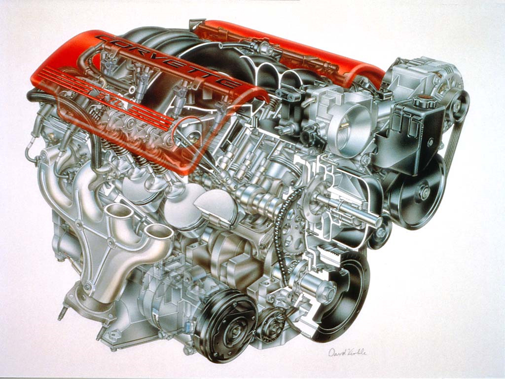

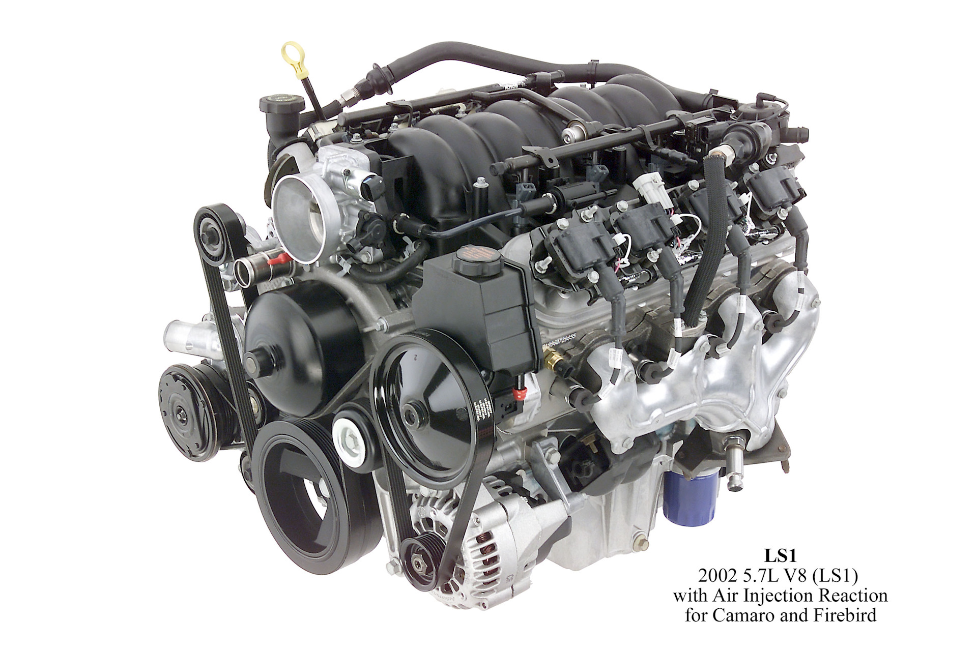

LS1 – родоначальник всего семейства LSx, дебютировавший в Corvette 1997 года и применявшийся до 2004 года в нем, Chevrolet Camaro, Pontiac Firebird и Pontiac GTO. Из-за диаметра цилиндра 3.898" (99 мм), кстати, LS1 несовместим с ГБЦ от более новых двигателей LSx с объемом 6,2-7,0 л. Ход поршня 3.622" (92 мм) дает рабочий объем 5,7 л. Формально, в зависимости от года и применения LS1 может иметь мощность от 305 до 350 л.с. и 470-495 Нм крутящего момента, хотя есть авторитетное мнение, что GM занижали заявленные показатели и реальная мощность LS1 свыше 350 л.с. В версии для Corvette у LS1 электронный дроссель, в других – управление тросиком. Степень сжатия — 10,25:1. В 2001 году мотор прошел обновление: впускной коллектор, форсунки и пружины клапанов от LS6. Кроме США, LS1 обрел богатую жизнь в Австралии, где Holden использовали его в многочисленных версиях своих машин на последнем поколении GM V Platform (у нас известной по Opel Omega B) в 1999-2005 годах, а мощность составляла вплоть до 400 л.с. в HSV GTS с доработками от Callaway. От Holden мотор LS1 перекочевал на мелкосерийные спорткары Elfin.
LS6 – более мощная разновидность LS1 для Corvette Z06 (2001-04) и Cadillac CTS-V (2004-05). При том же рабочем объеме, имеет собственный, усиленный блок цилиндров, который можно идентифицировать по номеру отливки 12561168. В 2001 году имел 385 л.с. при 522 Нм, а следующие три года — 405 л.с. при 540 Нм. Роста мощности по сравнению с LS1 достигли путем улучшения впускного коллектора и ГБЦ (т.н. по номеру отливки “243-и головы", до сих пор популярные для тюнинга LS1), увеличенной до 10,5:1 степени сжатия, более агрессивного распредвала и облегченных клапанов. В отличие от «некорветовских» LS1, все LS6 — с электронным дросселем. С завода LS6 шел на авто только с МКПП. Помимо General Motors, использовался в суперкарах Mosler MT900S и SSC Ultimate Aero TT.

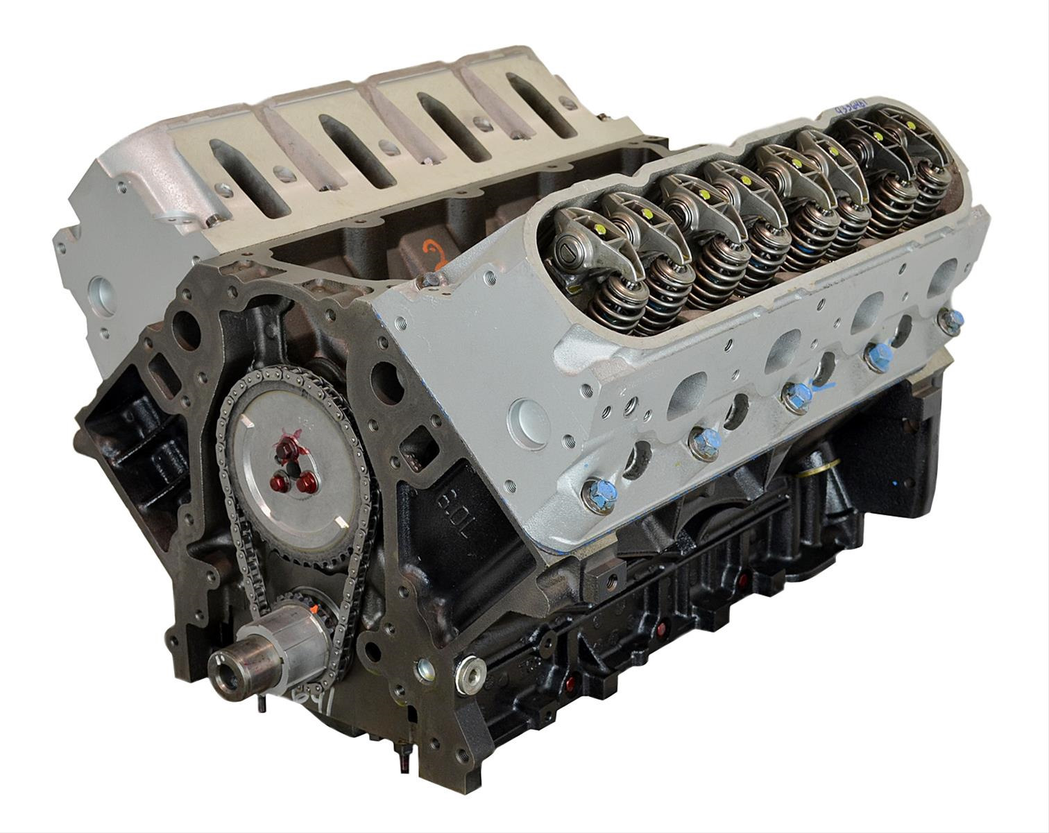

LQ4/LQ9 — самые большие по объему (6,0 л) моторы Gen III с диаметром цилиндра 101,6 мм и ходом поршня 92 мм (т.е. 4,00" х 3,622"). Первым из них в 1999 году появился LQ4, он же Vortec 6000. Интересной особенностью LQ4 в 1999-2000 годах были чугунные ГБЦ, единственные за всю историю LSx. Далее их сменили на обычные алюминиевые, что повысило мощность с 300 л.с. до 325 л.с., а момент с 488 Нм до 502 Нм. Vortec 6000 устанавливался в разные годы на пикапы Chevrolet/GMC серий 1500HD, 2500 и 3500, внедорожники Chevrolet Suburban, GMC Yukon Denali и Yukon XL Denali, Hummer H2 SUT, а также на микроавтобусы Express/Savana и определяется по символу "U" в VIN-коде. Вторая разновидность 6-литрового Gen III имела RPO-код LQ9 и маркетинговое имя Vortec 6000 HO (VortecMAX в 2006 году). Принципиальным отличием от LQ4 стали плоские поршни, поднявшие степень сжатия с 9,5:1 до 10:1. За счет этого мощность выросла до 345 л.с, а крутящий момент до 515 Нм. Главным реципиентом LQ9 был Cadillac Escalade 2002-06 годов всех разновидностей на платформе GMT800, но в 2003-2007 годах его также применяли на пикапе Chevrolet Silverado SS и некоторых других флагманских версиях Chevrolet Silverado и GMC Sierra. VIN-код машин с LQ9 содержит символ "N", а вот снятый мотор можно отличить от LQ4 только выкрутив свечу и увидев плоскую поверхность поршня.

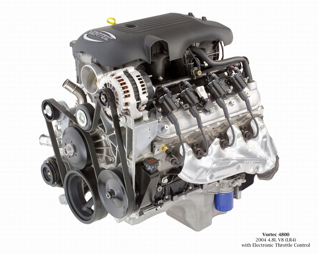

LR4 – самый маленький представитель семейства LSx, также известный под названием Vortec 4800. Производился с 1999 по 2006 год, являясь базовым V8 для пикапов, SUV и микроавтобусах Chevrolet/GMC в качестве заменителя Vortec 5000 (L30) на основе "305" SBC. Использует тот же чугунный блок и ГБЦ, что и Vortec 5300, но с уменьшенным до 83 мм (3,267") ходом поршня. Визуально отличить от 5,3-литрового более-менее надёжно можно только выкрутив свечу и посмотрев на поршень — у 4800 он плоский (а также, если это доступно, по VIN-коду с символом "V"). При сравнимой мощности (255 л.с. в 1999 году, но после этого — 270-285 л.с.) из-за своего малого рабочего объема имеет сравнительно низкий крутящий момент 385-400 Нм. За это, в целом, считается малополезным для свапа, поскольку стоит столько же, сколько и Vortec 5300, хотя на основе него иногда строят интересные турбомоторы.

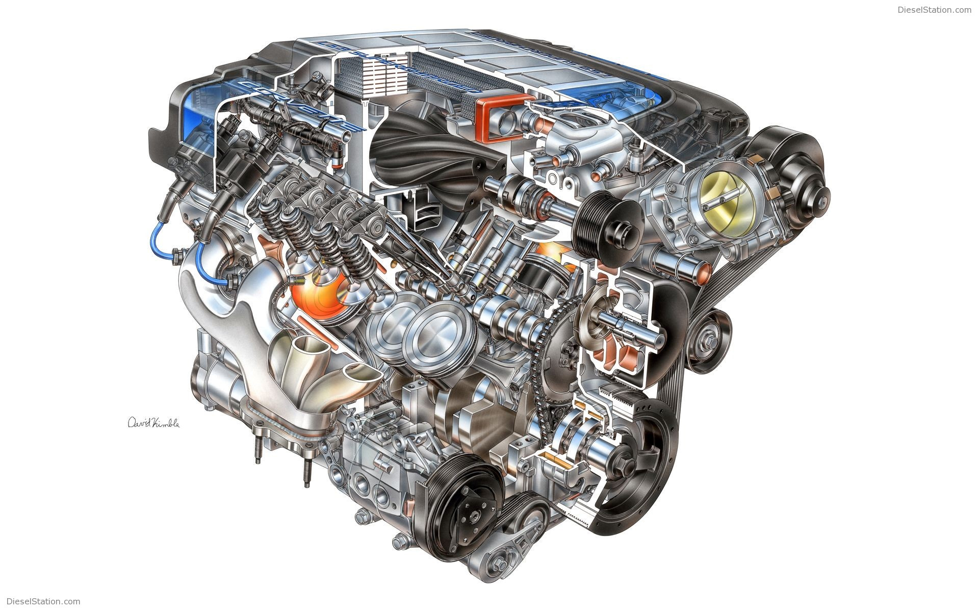

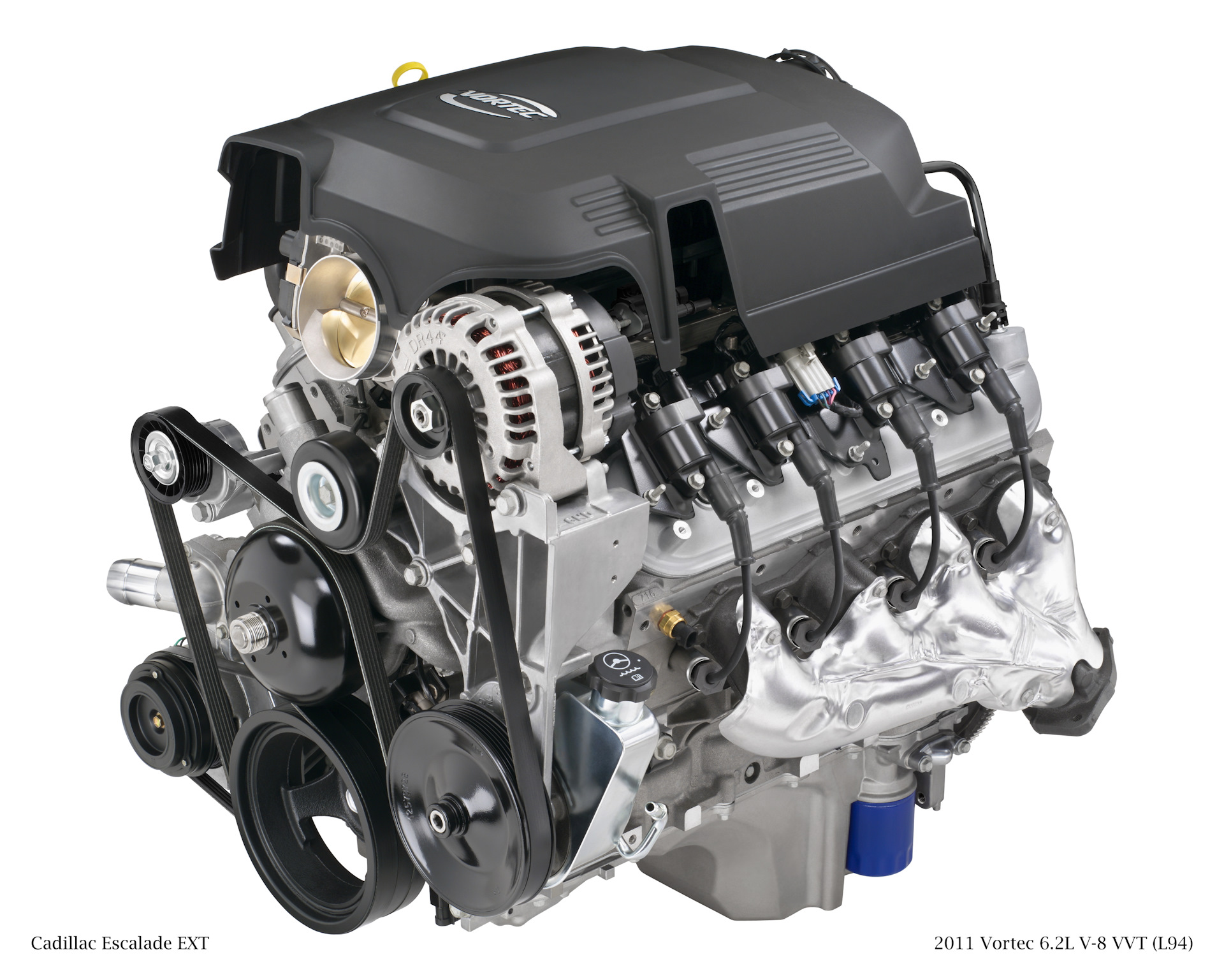

L92/L9H/L94 — первенцем с повышенным до 6,2 литра рабочим объемом (за счет увеличенного до 103 мм или 4,060" диаметра цилиндра) стал Vortec 6200, он же L92, предназначенный для флагманских SUV на платформе GMT900 с 2007 года с символом "8" в VIN. Помимо роста объема у алюминиевого блока, в этом двигателе использовали очень удачный дизайн ГБЦ с прямоугольными впускными каналами вместо использованных ранее "кафедральных", так что мощность 403 л.с. и 563 Нм крутящего момента не удивляют. После добавления возможности потреблять топливо Е85 мотор получил код L9H (и "2" в VIN) в 2009 году, а следующая разновидность и с flex-fuel, и с включенным Active Fuel Management — код L94 ("F" в VIN) с 2010 года. В целом же, этой тройцей двигателей оснащали, при условии соответствующего символа в VIN, различные версии Chevrolet Tahoe и Silverado 1500, GMC Yukon Denali, Yukon Denali XL, Sierra 1500 и Sierra Denali, а также Hummer H2 и все Cadillac Escalade c 2007 по 2013 год.
LS3/L99 — в 2008-м году на Corvette вместо LS2 стандартным стал LS3: 6,2 литра, 430 л.с. и 575 Нм. Кажется, впервые для Chevrolet и флагманское семейство блоков, и новый дизайн ГБЦ дебютировали на грузовиках — годом ранее в виде L92. Но для легковых машин, конечно, внедрили более агрессивный распредвал, более эффективный впускной коллектор и иную прошивку ЭБУ. LS3 устанавливался в Corvette (2008-13), Chevrolet Camaro SS с МКПП (2010-15), а также многочисленных Holden 2008-17 годов, где постепенно заменили L77, ну и в их американских клонах Pontiac G8 GXP (2009) и Chevrolet SS (2014-17). Наконец, в Chevrolet Camaro SS с АКП (2010-15) под капотом был фактически тот же двигатель, но с иным распредвалом, поддержкой VVT и AFM, и сниженной до 400 л.с. мощностью — RPO-код L99…
LS9/LSA — гонка мощностей, снова начавшаяся в США в XXI веке, вынудила Chevrolet впервые в своей истории выпустить серийный компрессорный V8. Им стал LS9 для Corvette ZR1 2009-13 годов, основанный на усиленном блоке типа LS3 с коваными поршнями (единственными среди LSx), степенью сжатия 9,1:1 и 2,3-литровым нагнетателем типа Roots в развале блока. Мощность 638 л.с. и 819 Нм момента определили ZR1 в лигу суперкаров и напомнили автомиру, что необязательно усложнять конструкцию для выдающихся результатов! В 2009-15 годах дефорсированный вариант с 1,9-литровым компрессором и обычными литыми поршнями под RPO-кодом LSA применялся на Cadillac CTS-V и при мощности 554 л.с. был самым мощным за 106-летнюю историю флагманской марки. Тот же LSA, но с 580 л.с. и 754 Нм устанавливался на Chevrolet Camaro ZL1 в 2012-15 годах. Ну и австралийцы Holden не могли пройти мимо, использовав LSA в нескольких автомобилях серии HSV.

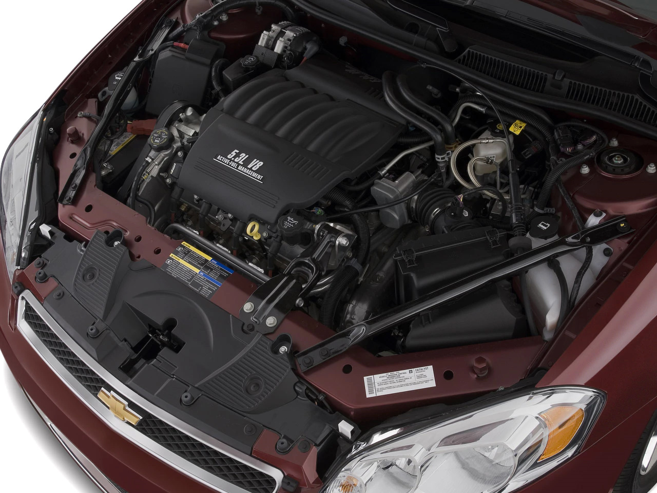

LY2/L20. На замену LR4 в качестве самого базового V8 в микроавтобусах, пикапах и SUV Chevrolet и GMC 2007-09 годов пришел LY2 с тем же рабочим объемом и названием Vortec 4800. Как и прежде, чугунный блок 4,8-литровых LSx идентичен 5,3-литровым. В зависимости от года и применения, мощность его составляла 260-295 л.с., а крутящий момент — 400-414 Нм. Идентифицируется на авто по символу "С" в VIN-коде. Этот двигатель не использовал изменяемые фазы газораспределения и поэтому, в 2010 году ему на смену пришел L20 с теми же параметрами, но присутствием VVT (и по-прежнему без системы отключения цилиндров AFM). На Tahoe/Yukon такой мотор уже не ставили, в пикапах Silverado/Sierra он продержался по 2013 год включительно, а в бусах Express/Savana — аж до 2017-го, отличаясь символом "А" в VIN.
LS4 — самый необычный мотор всего ряда LSx выделяется тем, что его разработали для поперечной установки в переднеприводные автомобили на платформе GM W-Body: Pontiac Grand Prix GXP (2005-08), Chevrolet Impala SS (2006-09) и Monte Carlo SS (2006-07) и Buick LaCrosse Super (2008-09). Для этого пришлось укоротить на 13 мм коленвал, полностью переделать навесное оборудование, поддон картера, водяную помпу и использовать разболтовку КПП от GM V6. В общих же чертах, это алюминиевый 5,3-литровый двигатель, аналогичный LY5, но с ГБЦ от самого мощного Gen III — LS6. Из-за очень "зажатого" выхлопа мощность LS4 составляет 303 л.с. при 438 Нм крутящего момента, чего было вполне достаточно для оснащенных им переднеприводных машин.

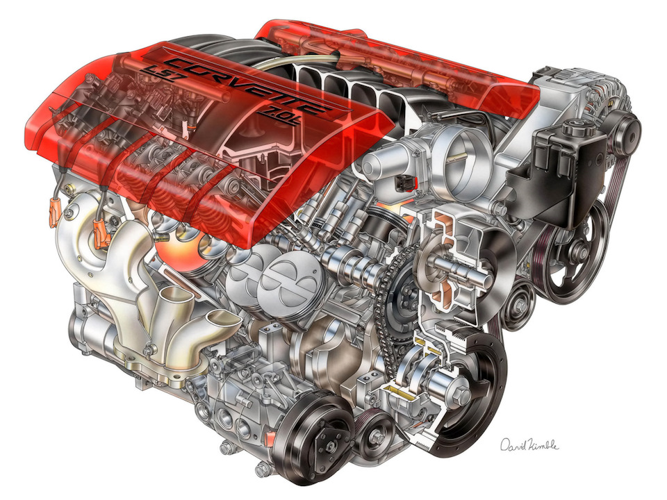

LS7. Даже с учетом феноменальных показателей компрессорных версий LS9/LSA, на вершине иерархии Gen IV стоит единственный серийный представитель семейства с диаметром цилиндра 4,125" и ходом поршня 4,000" (104,77 х 101,6 мм). Сиамский блок выполнен схоже с тем, как четырьмя десятилетиями раньше создали "400" SBC, но, конечно, на совершенно ином технологическом уровне и на основе опыта гоночных двигателей Corvette C5R, что обьясняет изыски вроде системы смазки с сухим картером, кованого коленвала и титановых шатунов. Этот 7-литровый алюминиевый монстр мощностью 505 л.с. и 640 Нм остается самым мощным серийным атмосферным легковым двигателем General Motors и применялся эксклюзивно для Chevrolet Corvette Z06 2006-13 годов. Позже его использовали в Chevrolet Corvette 427 Convertible (2013) и Chevrolet Camaro Z/28 (2014-15), а австралийцы позаимствовали его для мелкосерийных CSV GTS (2007) и HSV W427 (2008). LS7 приглянулся также производителям "бутиковых" суперкаров вроде Hennessey Venom GT и Falcon F7 (США), Spada Codatronca (Италия) и Korres P4 (Греция).

Кирил приветствую! а есть какое-то особое отличие между V8 6,2 L92 и L9H
L9H это L92 с поддержкой flex-fuel, главное отличие — большие форсунки
А какой из них лучше ?
Ну большие форсунки это всегда хорошо, плюс сам мотор будет новее — они пошли с 2009, заменив L92. Но скажем так, доплачивать при прочих равных там не за что

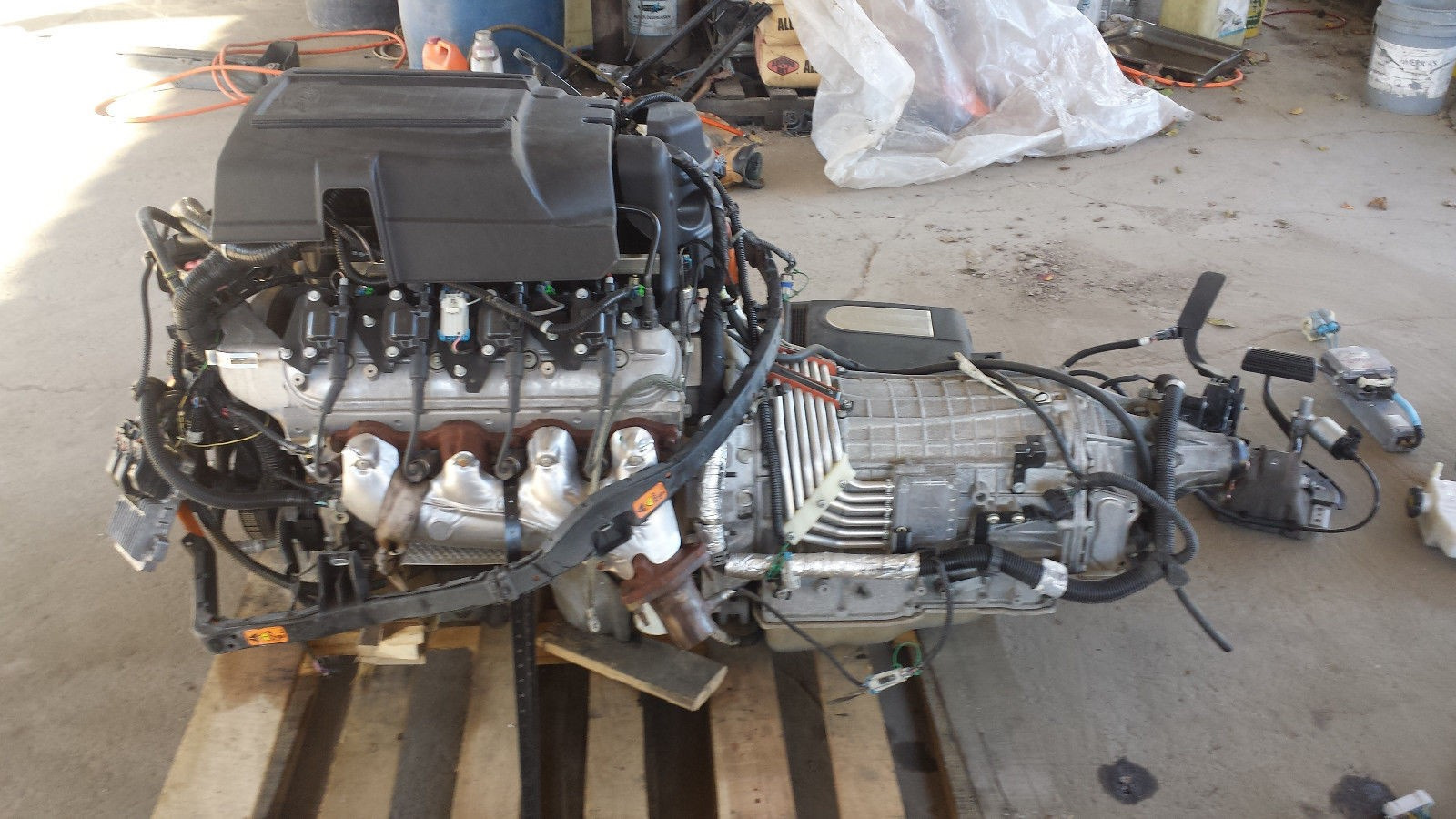

День добрый. Хочу купить мотор LS3, и только его. Не знаете где можно посмотреть или заказать?
Без понятия, где это в России можно сделать…

Судя по некоторым картинкам "в разрезе", где видны циковки на днищах поршней, поршни в цилиндрах устанавливаются без привязки по направлению. Занятное техническое решение )) Интересно, чем руководствовались инженеры, внедряя его?
Экономией
Aleksys82
Чтоб не перепутать. Соберешь такую восьмерку, а в одном цилиндре поршень не так поставил. Слёзы!
Только пишется цЕковка. ЦИК ни при чем!
Aleksys82
что бы не было разделения на поршни правого и левого ряда.
Ну, не знаю. В V-образных моторах с четырьмя клапанами на цилиндр цековки имеются под все клапана и, стало быть, либо там направление вращения не имеет значения для стороны, в которую выполняется смещение оси поршневого пальца, либо там это смещение вообще не выполняется. Ну и, соответственно, на двухклапанных смол-блоках логически вытекает, что если цековки выполнены по диагонали, т.е. поршень устанавливается в любом из двух положений, значит смещения оси пальца в поршне нет.
в таком случае не делают смещение оси, всего лишь навсего
И поршни весело блямкают при перекладке ))
