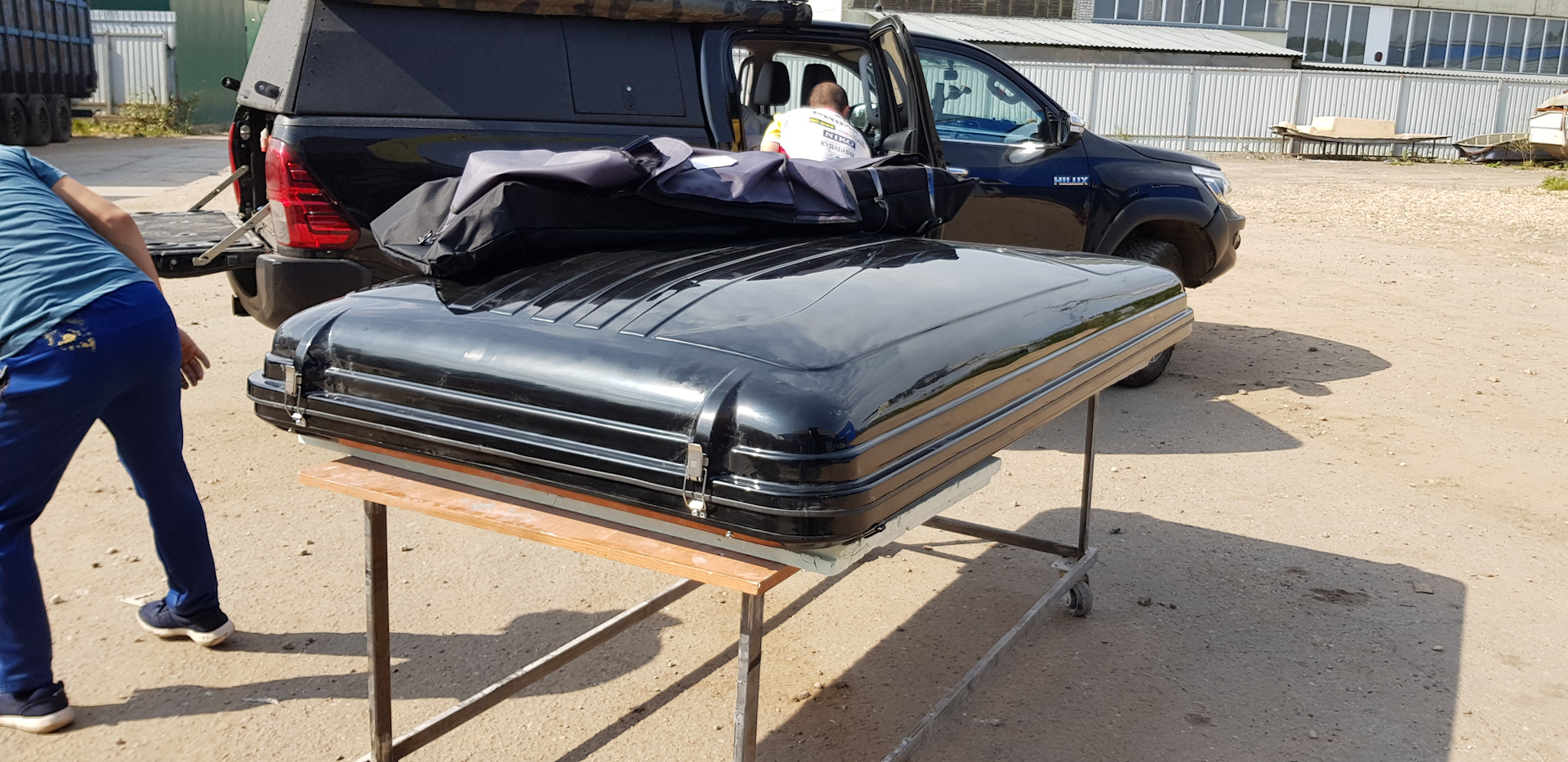

Установка палатки заняла ровно час времени. Открутить/снять Маджолину, поставить Ястреб и прикрутить.
Палатку Ястреб вывезли на лафете. Черного цвета.
Супер конечно, в цвет Хайлика. Но летом я по утрам регулярно страдал от быстрого нагрева зеленой Маджолины, здесь же будет в солнечных летних странах еще хуже. В этой поездке как раз было наоборот, нам было тепленько и уютно, правда солнца почти не было.)))) В общем я бы брал белого цвета если что.
Крепление палатки — полный аналог как в Маджолине. Крепится она четырьмя зажимами на болтах к поперечинам на штатных релингах автомобиля. Как показала четырехлетняя практика — надежное решение.

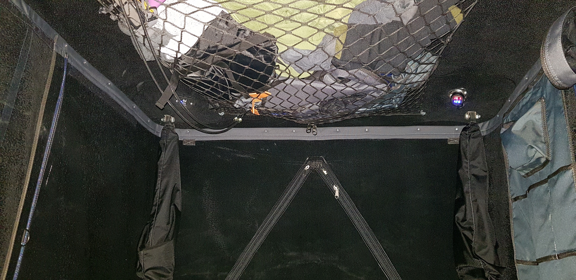

Далее. Энергообеспечение. Тут я даже немного удивился богатому оснащению. Система подключения тоже понравилась. С одной стороны вставляю штекер в палатку снаружи
А с другой стороны двумя крокодилами питаюсь к аккумам.
Все. У меня 12 вольт в палатке.
Теперь что же там напихали.

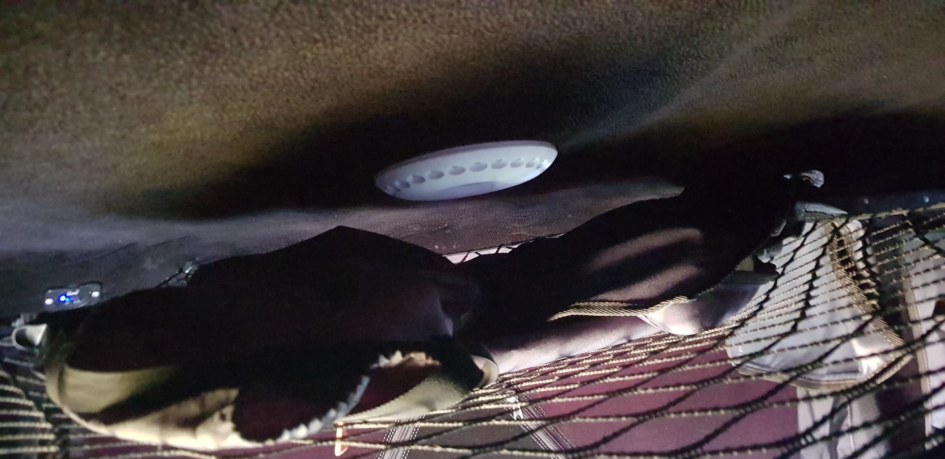

Это две светодиодных лампы. Одна на батарейках типа автономная,
вторая от сети авто. При этом она может вращаться по вертикали, таким образом выбирая направление светового потока.
Рядом с ней блок предохранителей…афигеть, подумал увидев сколько там предохранителей ( 6 штук на каждую приблуду) и скока же там проводки под крышей. Включатель лампы и индикатор напряжения. Я сначала подумал нафиг он мне нужен в палатке…, но когда я оставлял на ночь холодильник включенным или инвертор для зарядки гаджетов, то томное утро с мыслями "а заведусь ли я сам" проходило легче. Я четко видел какое у меня напряжение в сети.
По бокам с передней стороны два органайзера для вещей.
У меня там всегда лежат ключи от авто, беруши, телефоны, лекарство если нужно, провода. Москитными сетками на двери мы не пользовались. На Кольском было уже холодновато для гнуса и он нас не мучил.
Матрас.
Нам показался жестковатым. В маджолине он мягче и спать приятнее. Здесь явно мы чаще вращались меняя бока.Под низом спецпокрытие из волокон кокоса чтоли. Типа для впитывания влаги, или чтобы матрас не скользил. Не знаю его функционал. В маджолине такого не было.

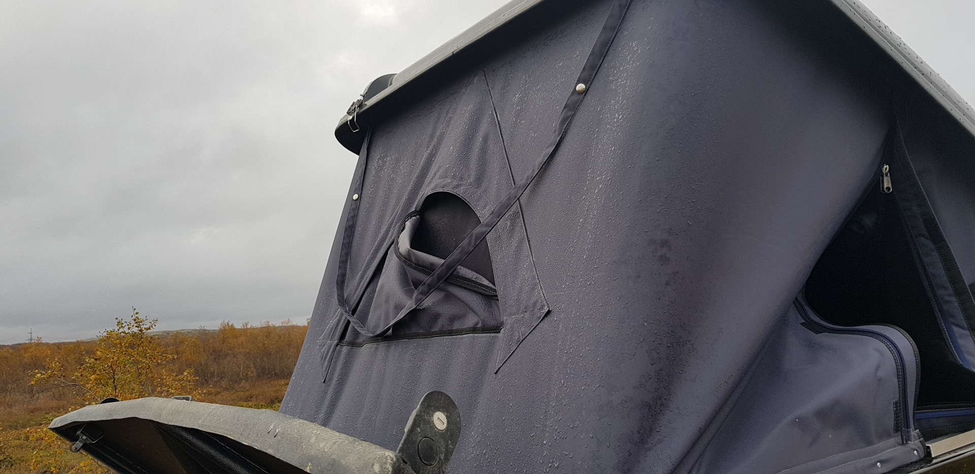

Насчет влаги. Конденсат все же в Ястребе был. Вообще не критично ( то есть я не страдал, что на меня чтото капает, или вещи были мокрые) .Но все же он был. С середины поездки, подушки мы стали брать в салон, на сыроватых и холодных спать не камильфо. В маджолине такого не было. Она "дышала" всегда. Это безусловно заслуга суперткани Дралон. В первые же дни, когда мы наглухо закупорились в Ястребе, мы почувствовали под утро нехватку кислорода. Все же ткань зимняя и очень плотная. Захотелось открыть окошко,
что мы и сделали. Это была ошибка как наша, так и производителя может быть.
Нам повезло, что шел мелкий дождик и водички набралось совсем мало. В общем мы после этого заранее открыли окошко с двух сторон чуть чуть, чтобы клапан верхний прикрывал от дождя.

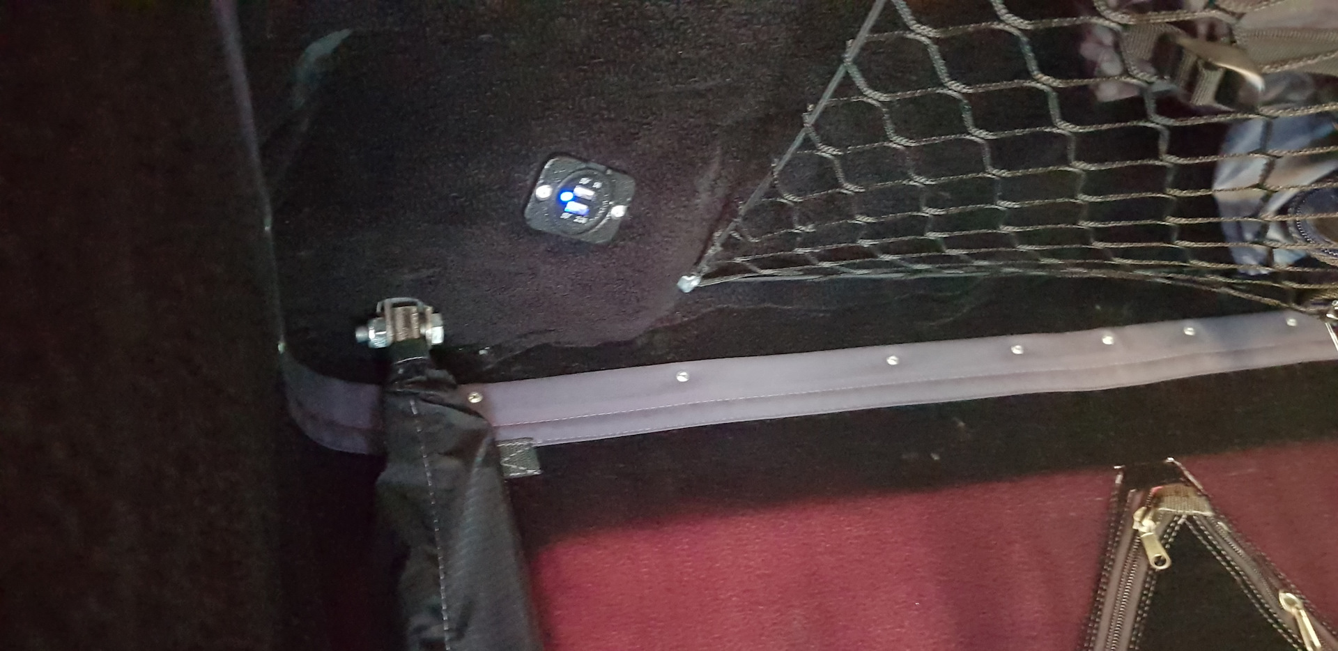

в палатке предусмотрена возможность зарядки от двух юсб разъемов и/или автомобильного прикуривателя. В общемто почти любой гаджет можно зарядить в палатке. Ну и опять же если он нужен Вам в палатке. А так проще это сделать в салоне авто. К примеру ноутбук или телефон который к вечеру сел можно тянуть наверх. Фонарики, аккумы к фотику внизу.
Синий светодиод этих разъемов первые дни раздражал, что светил в глаза, потом уже перестали замечать, или вещами он был прикрыт, которые в сетке.
В прикуриватель я вставил свою китайскую приблуду которая показывала напряжение сети и температуру внутри. Вот изза температуры я ее и воткнул. Любопытно. Под утро разница с улицей доходила до 10 градусов в нашу сторону. В общем теплее однозначно и палатка сохраняет тепло внутри.

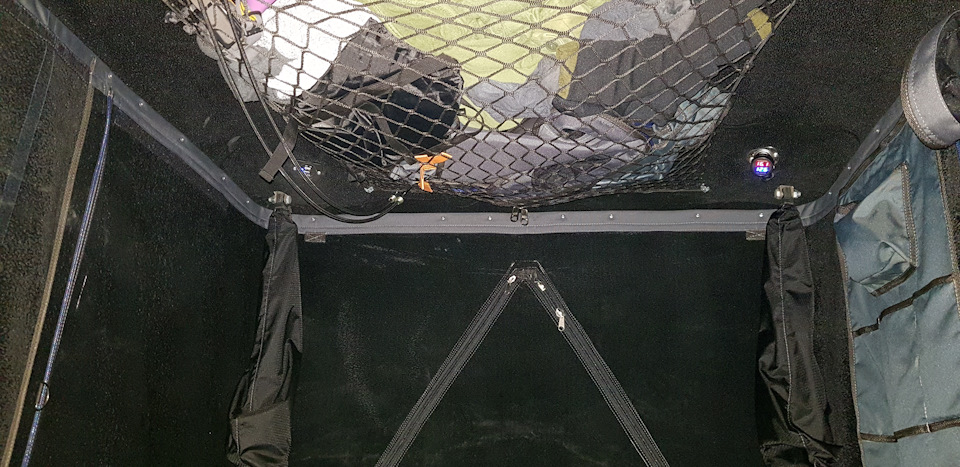

Сетка под потолком маст хев. И она в палатке есть.
Мы очень привыкли к ней в маджолине. Там жила вся наша верхняя одежда. В Ястребе есть крючки в четырех углах. По идее можно и нужно бы вешать чтото и на них…но нам и так хватало.
