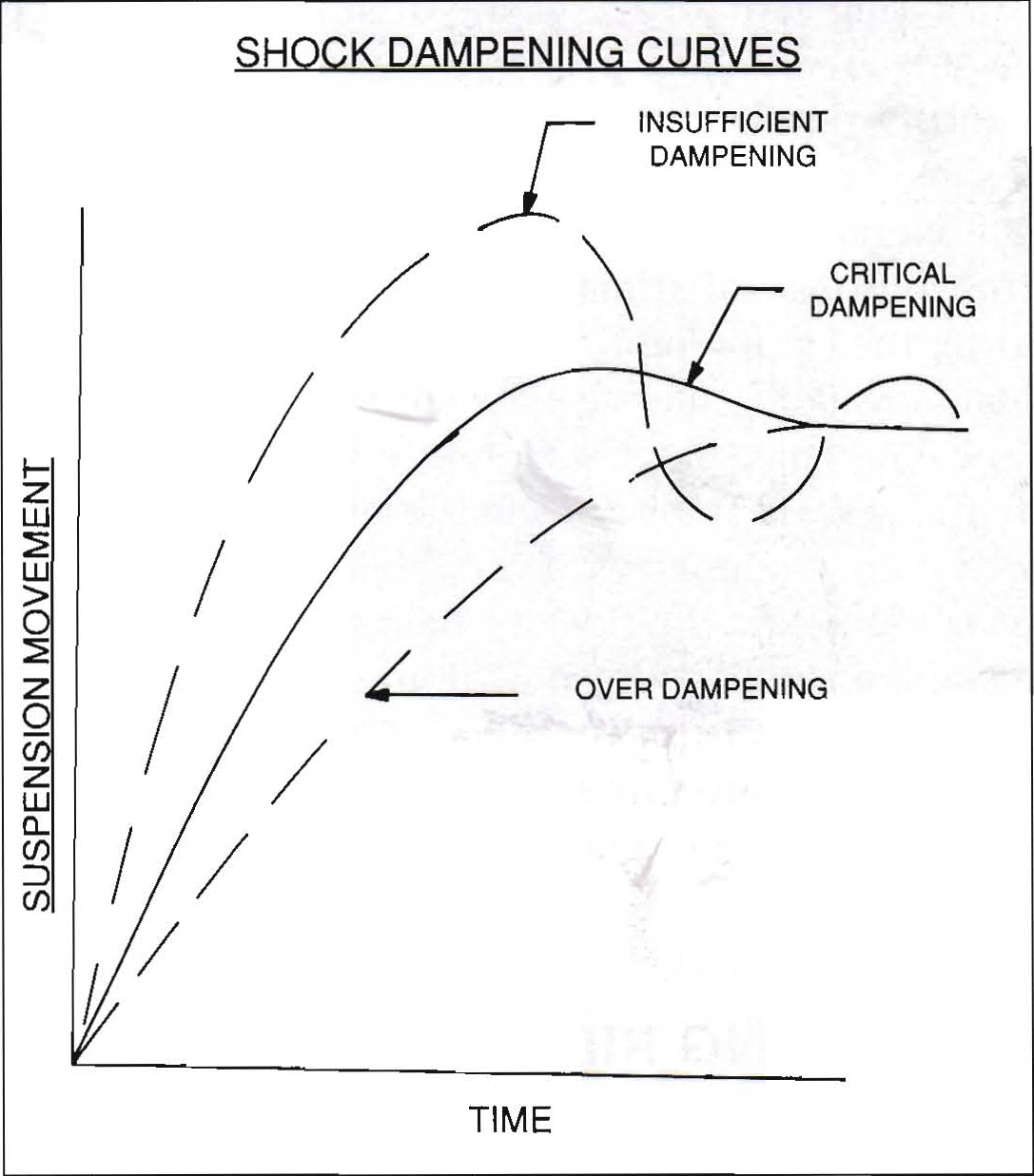

Цель амортизаторов — контролировать скорость подвески. Если амортизаторы не имеют достаточного сопротивления, то пружина будет слишком быстро перемещать подвеску и у неё будет слабое затухание. Если амортизаторы очень зажаты, то колебания будут чрезмерно демпфированы (*апериодические колебания). Важно иметь правильную величину демпфирования для контроля действия пружин подвески.
5.7.1 Правильное демпфирование
Очень жёсткие амортизаторы оказывают такое же негативное влияние на езду и управляемость, как и очень жёсткие пружины. Шины не могут следовать за дорожными неровностями, если они не могут свободно перемещаться относительно шасси. Относительное движение должно быть максимально свободным, но оно также должно быть контролируемым. Амортизаторы используются для контроля. Если амортизаторы слишком жёсткие, то подвеска будет чрезмерно демпфирована, и шины не смогут поддерживать контакт с дорогой. Если демпфирование отсутствует, то подвеска будет колебаться вверх-вниз на собственной частоте, и шины снова не будут соприкасаться с дорогой. Что необходимо, так это критическое демпфирование, которое означает достаточный контроль для предупреждения колебаний подвески. Мы обнаружили, что регулируемые амортизаторы позволяют настраивать каждую машину на критическое демпфирование. Делайте ваши амортизаторы настолько мягкими, насколько это возможно — достаточными для того, чтобы машина не качалась на волнах неровностей (см. рис. 5-6).

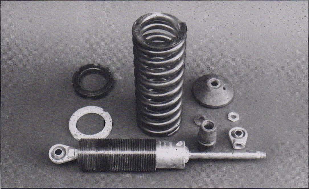

Способность амортизатора контролировать подвеску зависит от того, как и где он установлен. Для городских автомобилей предпочтительны точки крепления с резиновой изоляцией, поскольку они помогают снизить уровень шума от дороги. Для гоночных автомобилей предпочтительны крепления типа стержня (*шаровые соединения), потому что они предотвращают движение подвески без перемещения штока амортизатора.
Передние амортизаторы. При установке передних амортизаторов следует учитывать то же самое, что и при установке передних пружин. По сути, это означает их размещение как можно ближе к шаровому шарниру. Подобное расположение повышает их эффективность. Вы можете установить их дальше от шарового шарнира, а затем увеличить их скоростную характеристику, дабы получить такой же контроль. Однако, эта процедура усиливает влияние любых зазоров или ослаблений в системе, что может привести к потере контроля над колесом.

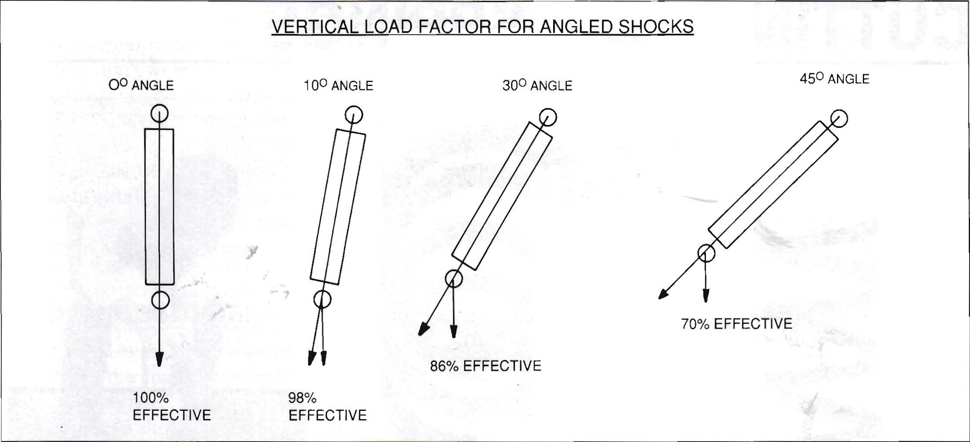

Задние амортизаторы с винтовыми пружинами. Все вышеперечисленные соображения относительно положения пружин и амортизаторов должны соблюдаться при установке амортизаторов на заднюю подвеску с винтовыми пружинами. В целом, держите амортизаторы как можно ближе к колесу и предотвращайте любой холостой ход между амортизатором и осью. Установите амортизаторы как можно ближе к вертикали, дабы максимизировать их эффективность.

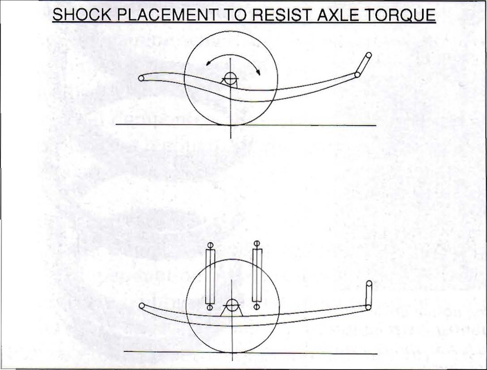

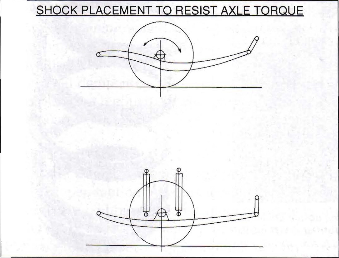

Задние амортизаторы с листовыми рессорами. Крепление амортизаторов на задней подвеске с листовыми рессорами является особым случаем, что требует особого рассмотрения. Chevrolet обнаружил, что если один амортизатор находится перед осью, а другой — за осью, то их демпфирующие возможности хорошо справляются с сильным крутильным вращением оси во время вертикального колебательного движения колёс между поверхностью дороги и подрессоренными частями, происходящего в момент разгона или торможения. Такая конфигурация настолько успешна, что она устраняет большинство этих проблем без каких-либо вспомогательных устройств. В экстремальных условиях реактивные тяги и/или телескопические тормозные стержни могут быть использованы для обеспечения дополнительного контроля скручивания оси (см. рис. 5-8). Для получения дополнительной информации обратитесь к главе 9.

Второй амморт для поглощения колебаний S-изгиба, сам S-изгиб от этого никуда не денется. Для его устранения нужна реактивная тяга.
Скорее как решение для гражданского автомобиля, максимальное простое и дешевое.Я думаю так, чем городить трэкшн-бары, в условиях массового производства тех времен было более чем оправданно
