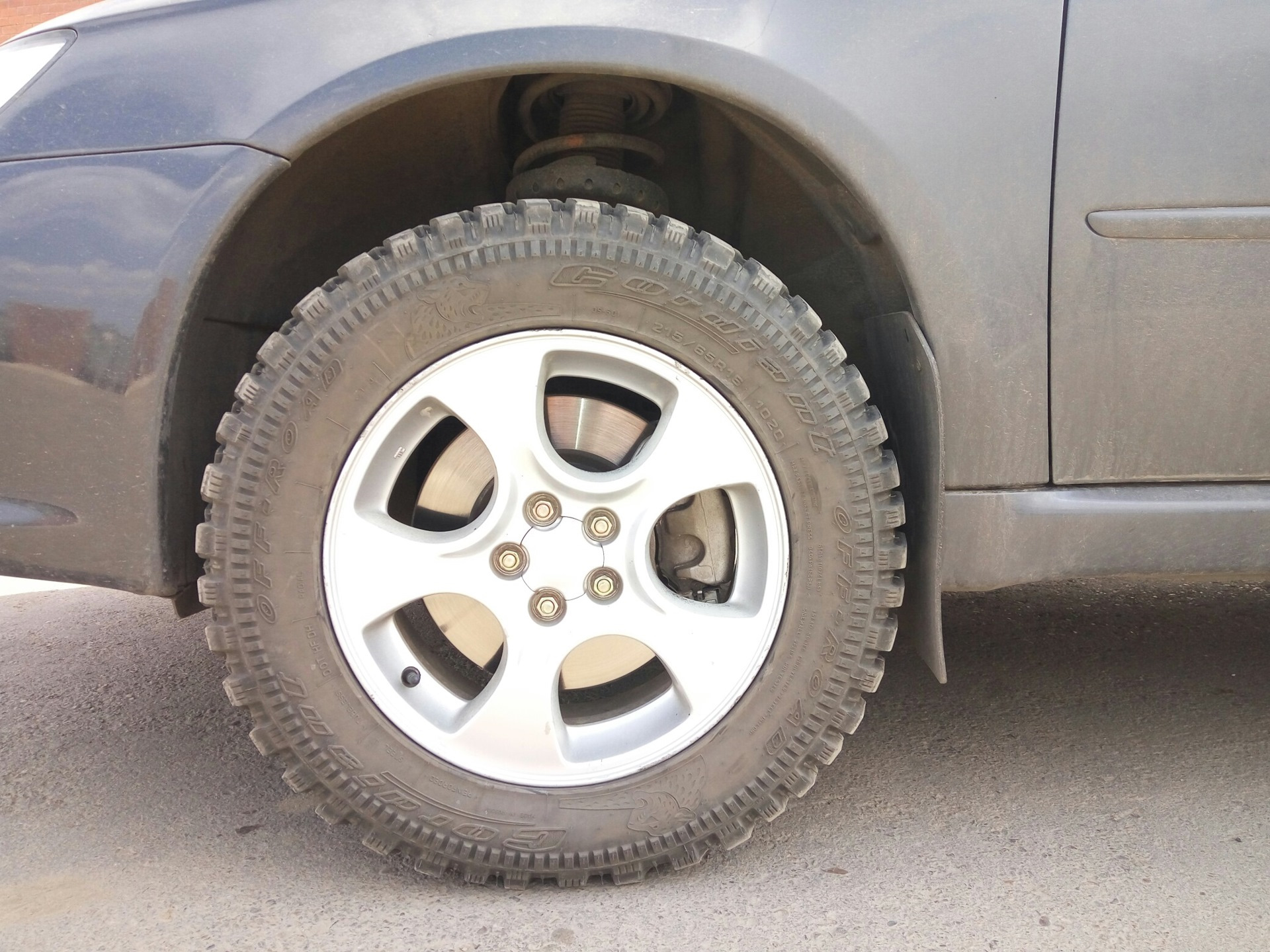

Стал искать информацию, как можно улучшить тормозную систему на Subaru Impreza. Наткнулся на то, что ставят 315 скобы от Legacy GT или многопоршневые суппортЫ от Toyota Celsior UCF30/31 или же многопоршневые суппорты Brembo от E38 (Brembo Gold/Black в расчёт не беру).

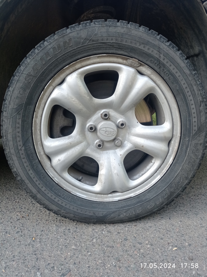

Для информации: на Subaru Impreza с 1,5л двигателями стоят спереди однопоршневые вентилируемые суппорты на 260мм диске, сзади — барабаны.
На 2,0л движках были спереди двухпоршневые вентилируемые суппорты на 277мм диске, сзади — однопоршневые не вентилируемые диски на 265мм.

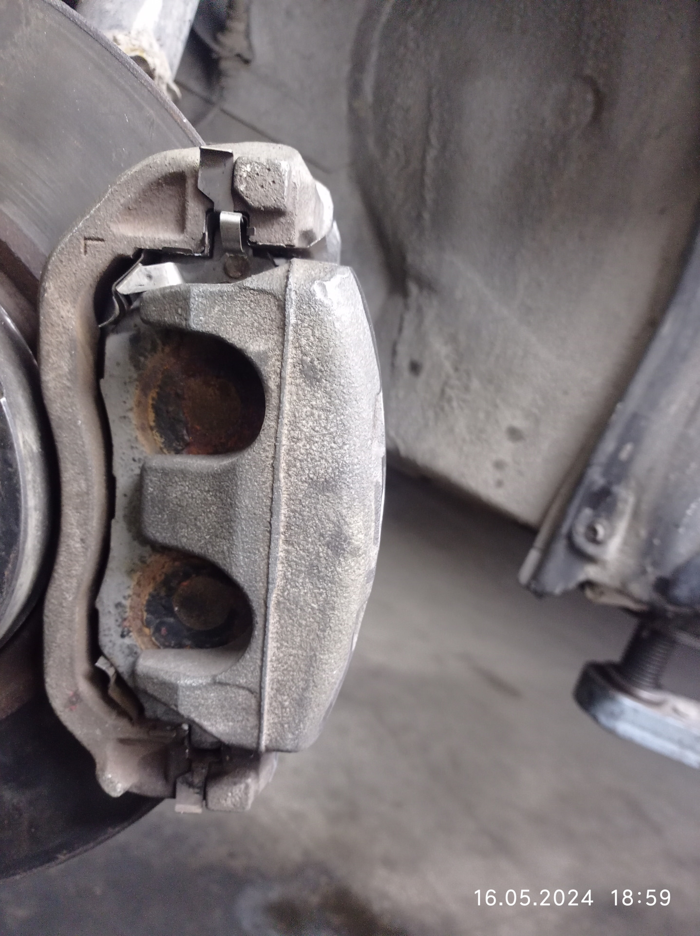

На Subaru Outback BP III поколения 3.0л 2005г. спереди — двухпоршневые вентилируемые суппорты на 294мм диске, сзади — однопоршневые не вентилируемые диски 274мм
На Subaru Forester SJG XT, турбо Legacy, Subaru Legasy BE5, спереди двухпоршневые вентилируемые суппорты на 315мм диске, сзади — однопоршневые вентилируемые суппорты на 290мм диске. (если будете брать с разбора — уточняйте какой у вас ручник 170 или 190)

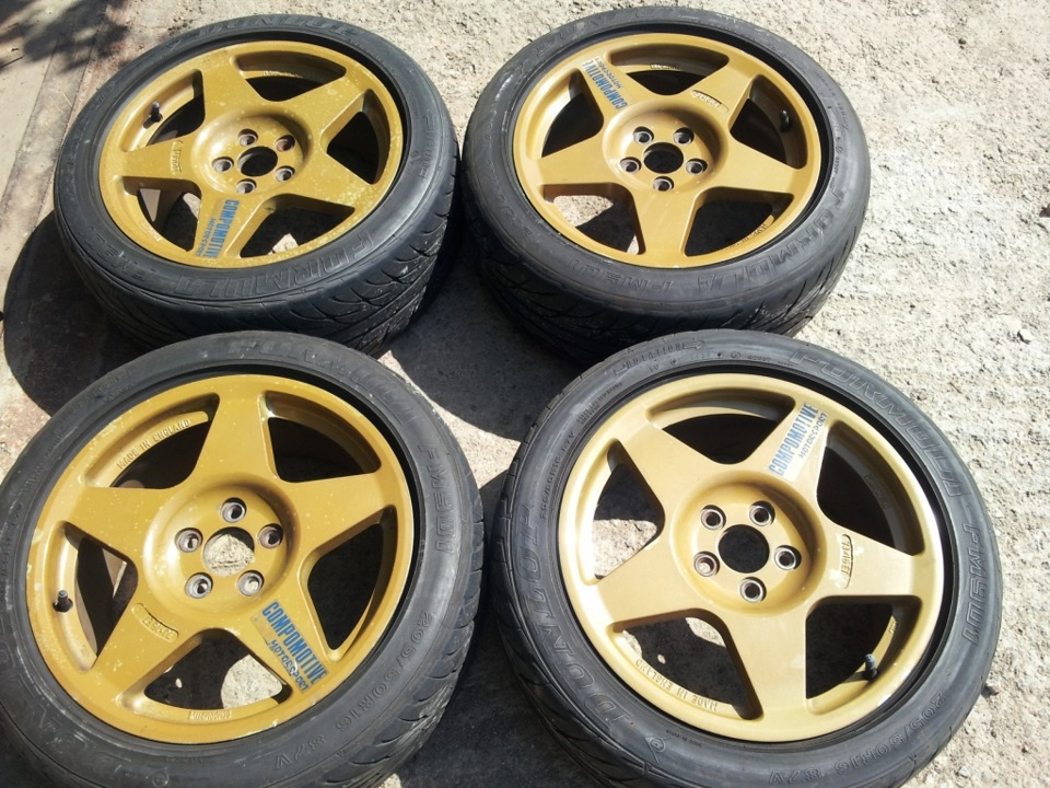

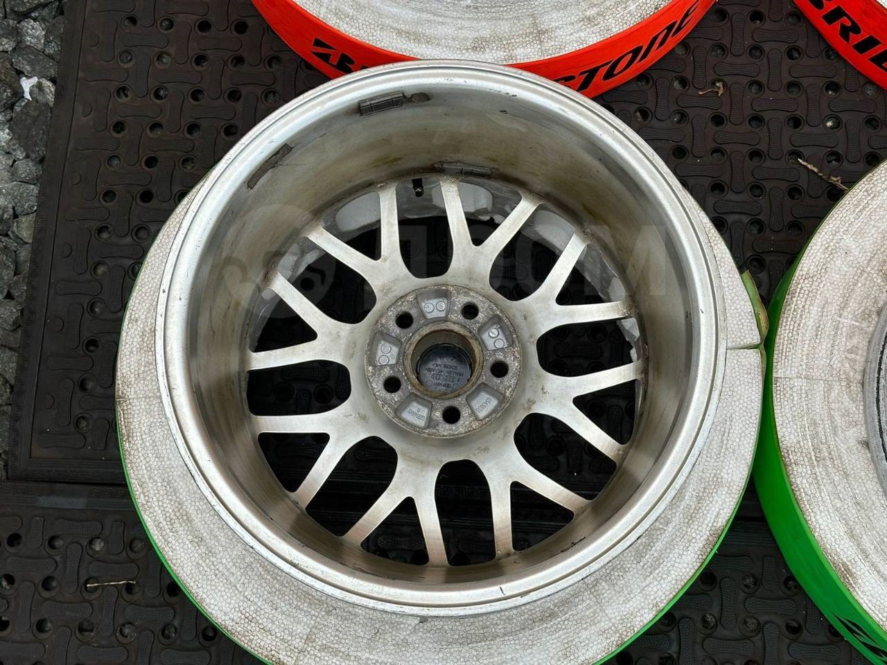

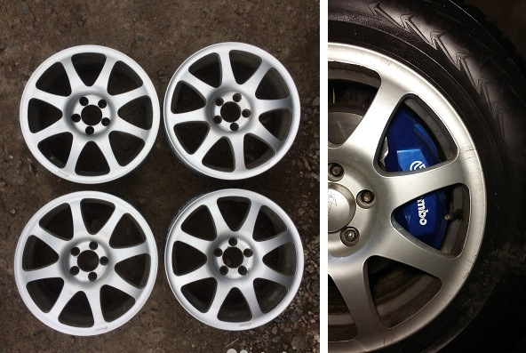

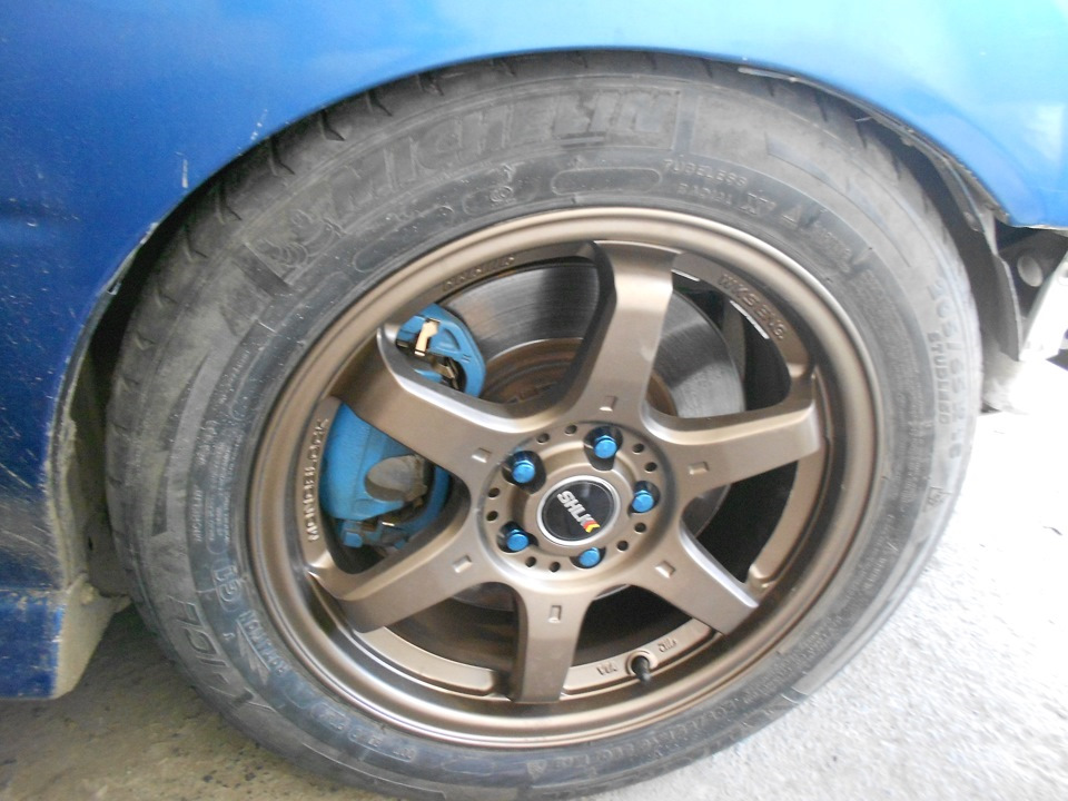

На 315 тормозилки лезет лишь малая часть 16 дисков.
Это зависит индивидуального профиля диска (форм-фактора) из-за габарита суппорта.

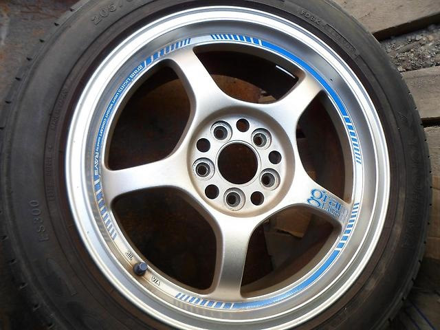

Список более — менее совместимых дисков (в расчёт беру R16, 5х100):
(J- ширина, et- вылет)
Ну и напоследок многими желанные:
Часть из них без проставок не налезет на 315. Так что тут всё индивидуально.

В чём преимущества и недостатки скоб и многопоршневых суппортов? Плавающие скобы способны создавать тормозной момент больше, чем многопоршневые системы, ведь зачастую в скобах поршни больше диаметром. Но с практической точки зрения важно то, что многопоршневые суппорты легче, надежнее, ввиду свойств материала лучше принимают на себя тепло, в то же время более стойкие к перегреву и более равномерно прижимают колодки к диску (особенно большие). В случае с плавающими скобами слишком много приходится на направляйки, которые могут не выдержать боевых нагрузок, в отличие от монолитного суппорта, где с противоположной стороны давят поршни, удерживаемые телом суппорта. (с)

BBS RX226 R16 7j et35 5/100 Вполне могут влезть, у них нету внутри буртика.

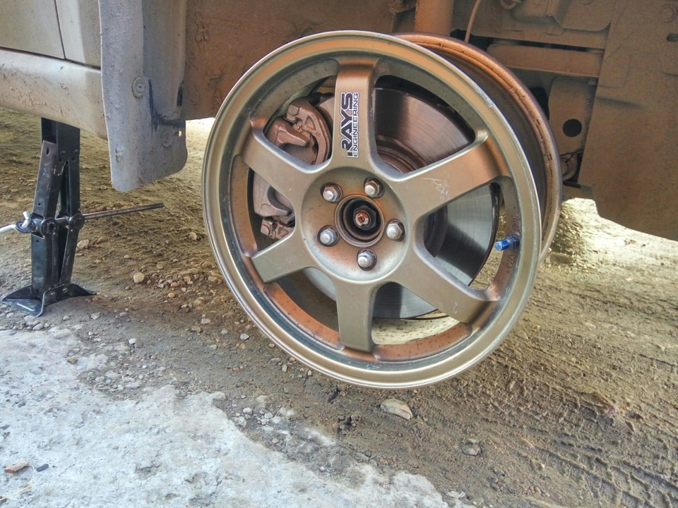

Rays Versus Campionato SS6 R16 7J ET52, С небольшой доработкой суппорта налезли.

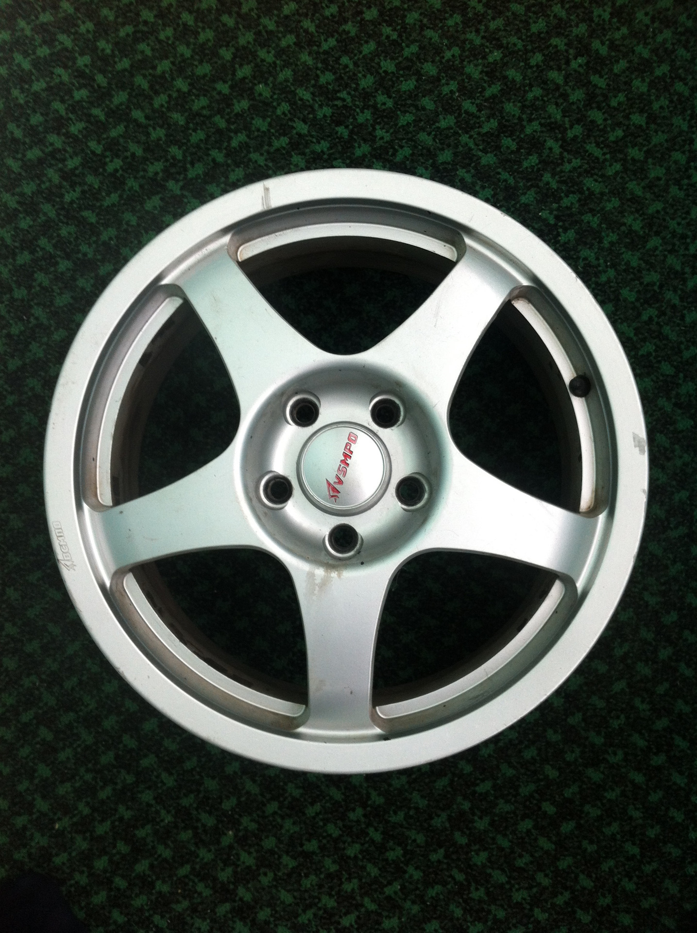

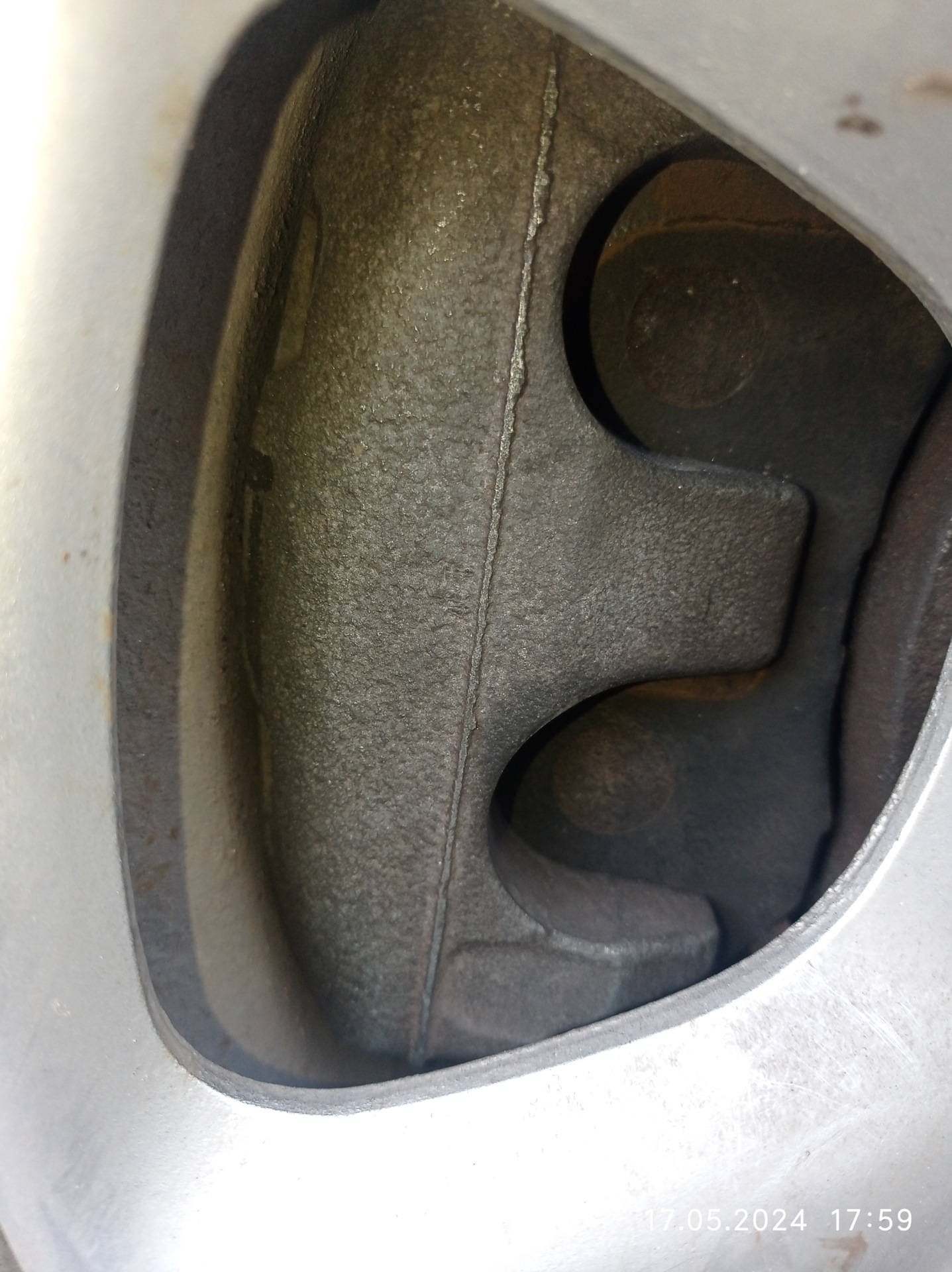

Сфотай что спилил
Диск вот такой
Сегодня установил 315 тормоза и железные диски r16 6,5j et48, без всяких проставок. Обточил суппорт.

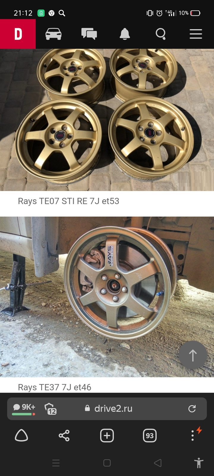

Кто точно пробовал райсы р16 с вылетом 53 и шириной 7.0?

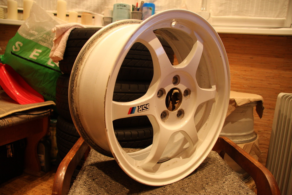

Как заметил r16 становятся с j7 (или проставками), а которые j6.5 и меньше нет
315ые влезут на эти диски? Кто то говорит да кто то говорит категорически нет
Всё индивидуально. С проставками точно влезут. Но не каждый захочет их ставить.
Вот вот, 1-2мм можно ещё подумать а дальше, не
Braimikus
Как заметил r16 становятся с j7 (или проставками + можно подпилить суппорт и диск), а которые j6.5 и меньше нет

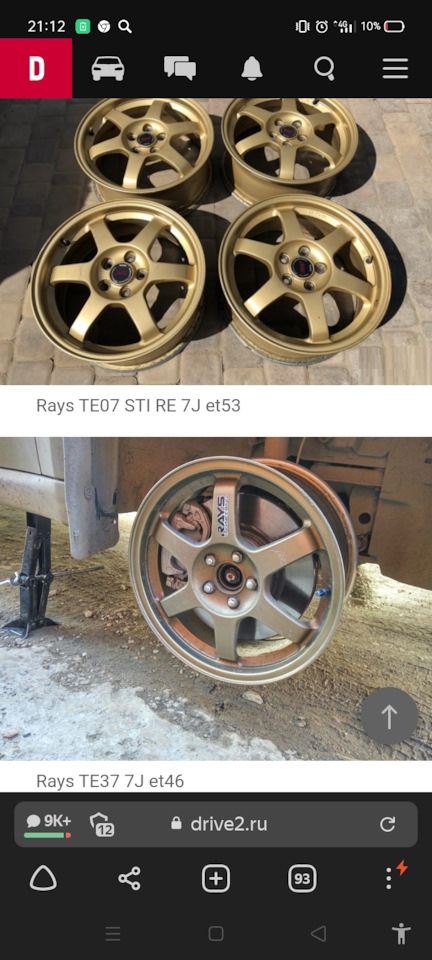

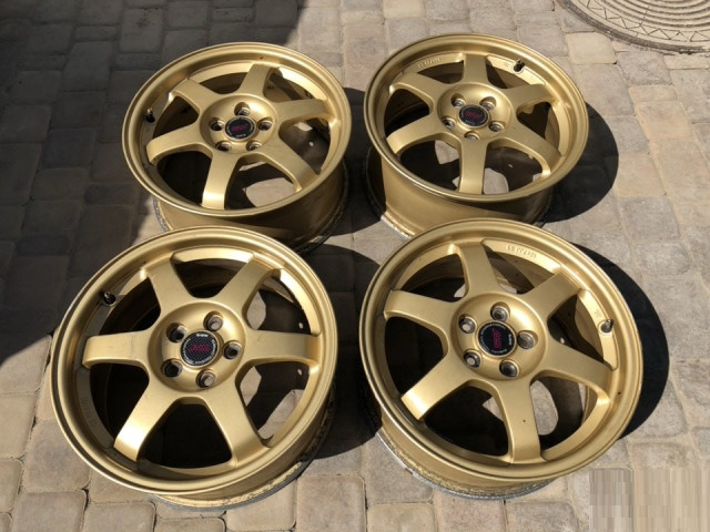

Rays TE07 STI RE 7J et53 без колхоза НЕ встают!
Такой вопрос. Если 16е Колеса на цельсиор встают с вылетом +40 и +50 грубо. То какая ситуация будет с дисками где ЕТ ближе к 0?

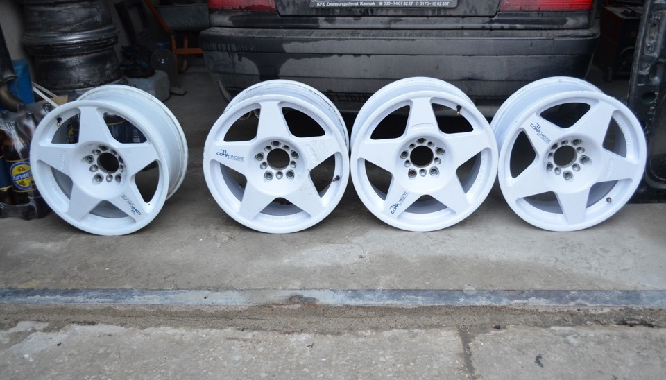

У меня есть ВСМПО Сигма, правда сейчас они на реставрации у Ярика, дак вот интересно на легасёвые скобы 315 налезут, нет? И еще у меня есть очень похожие по геометрии ВСМПО Мицар. Надо проверить на ком то
я себе пока что 294 поставил. налезут или нет на 316- надо смотреть параметры и прикидывать)

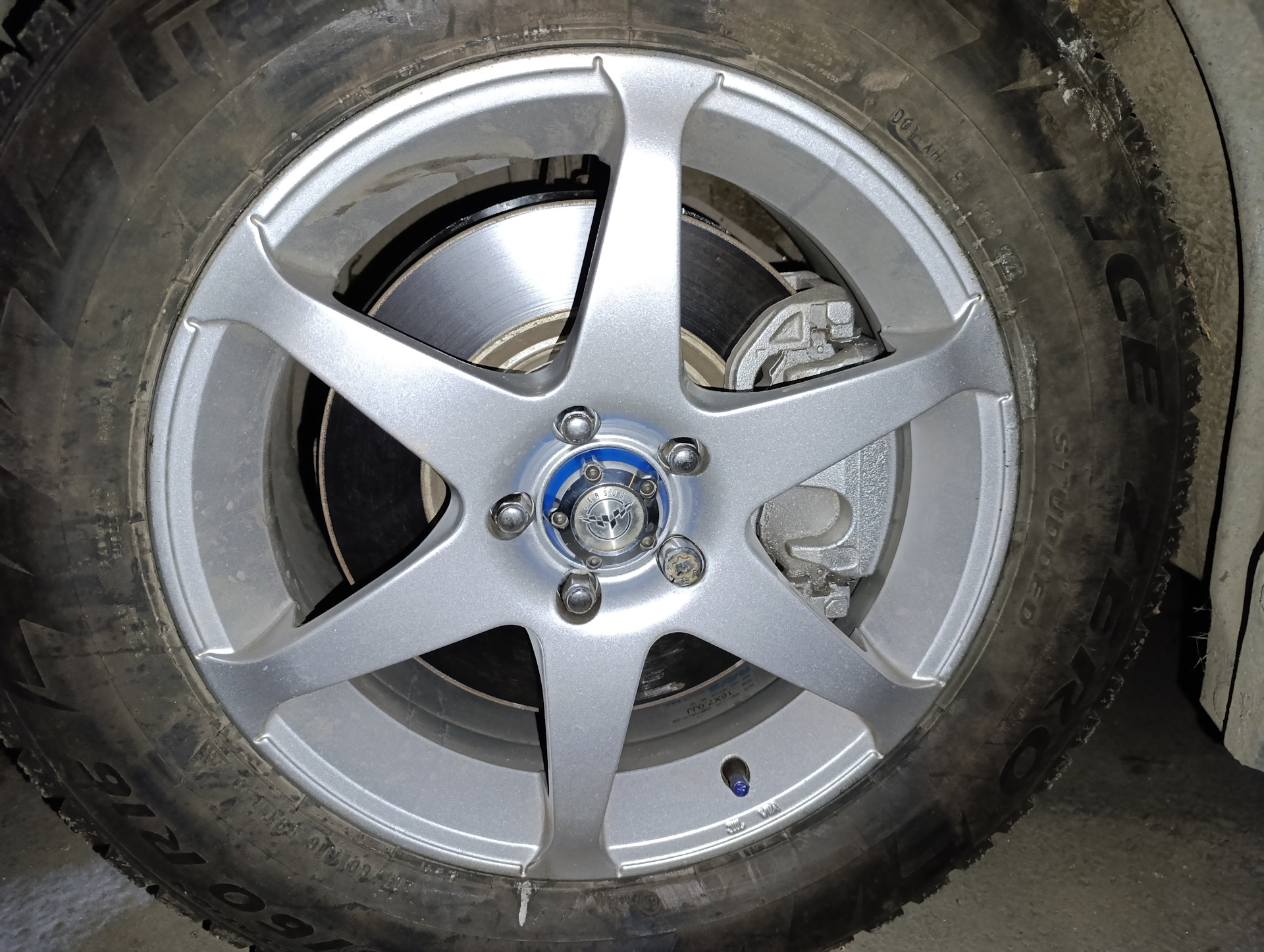

Я доволен, что 16' тапки налезли на цельсиоровские тормоза. Тяжко на низком профиле катать.
