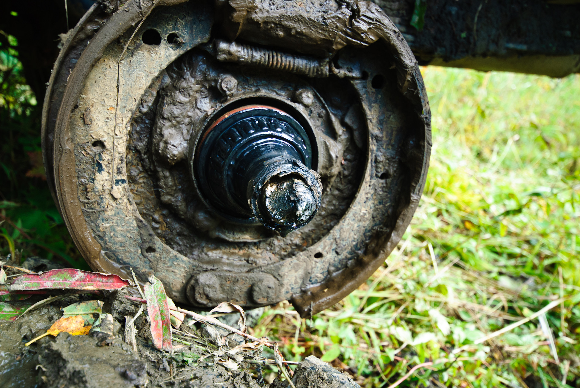

Осмотрелись. Да это полуось. Задняя правая. Это всё не так страшно, поскольку в запасе лежит ещё одна такая же усиленная.
"Страшно" то что это случилось ещё на Чаркануре, мы даже не доехали до перевала Дятлова! А что же тогда будет по дороге на Пупы? Ведь до них нам ещё очень далеко! И по настоящему бездорожью. Здесь это всё так, камушки-цветочки. Мда… Это был первый звоночек…
Денис принимает решение ехать дальше, на одной задней полуоси. Здесь с таким уклоном ремонтироваться крайне неудобно.

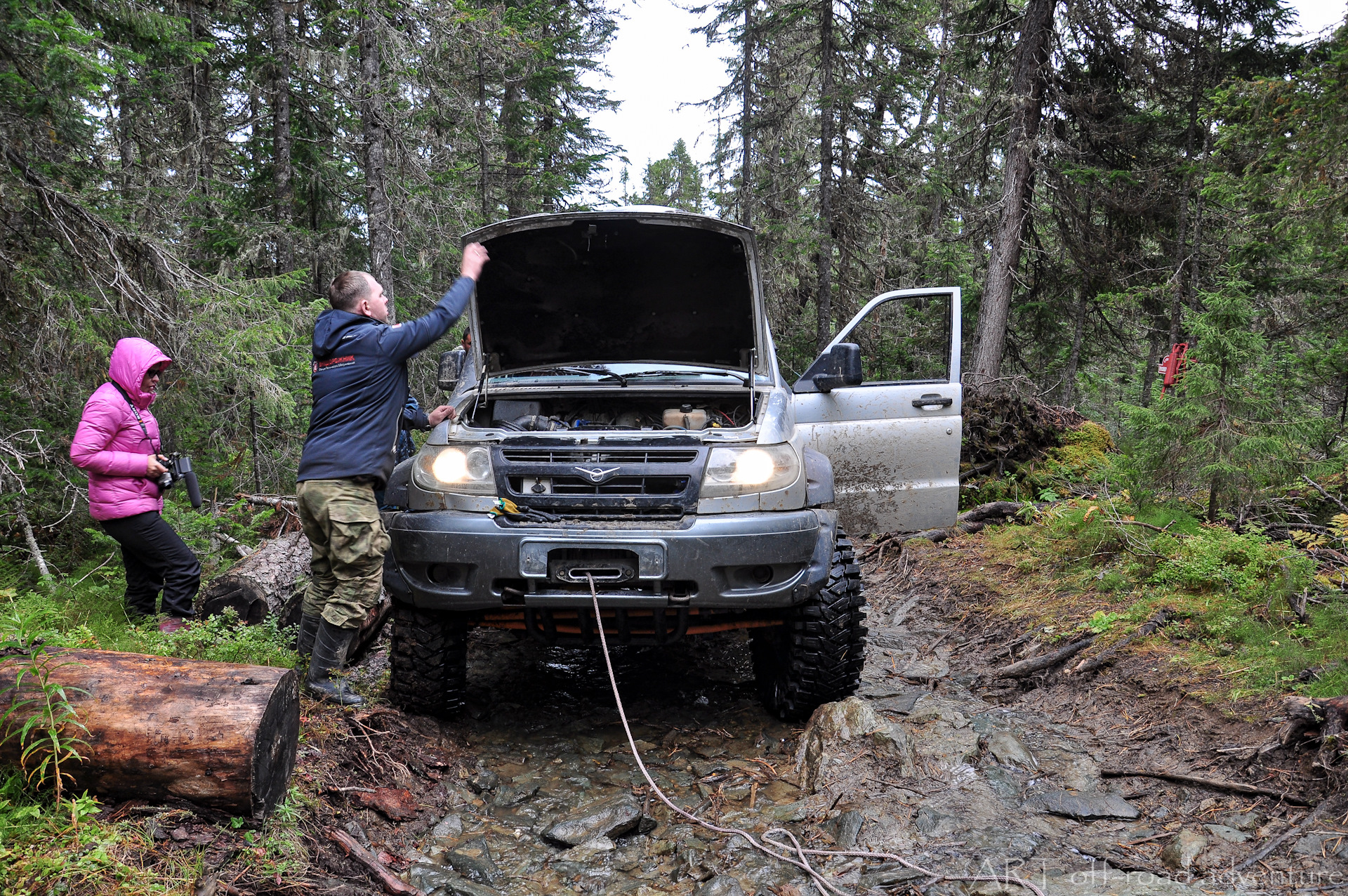

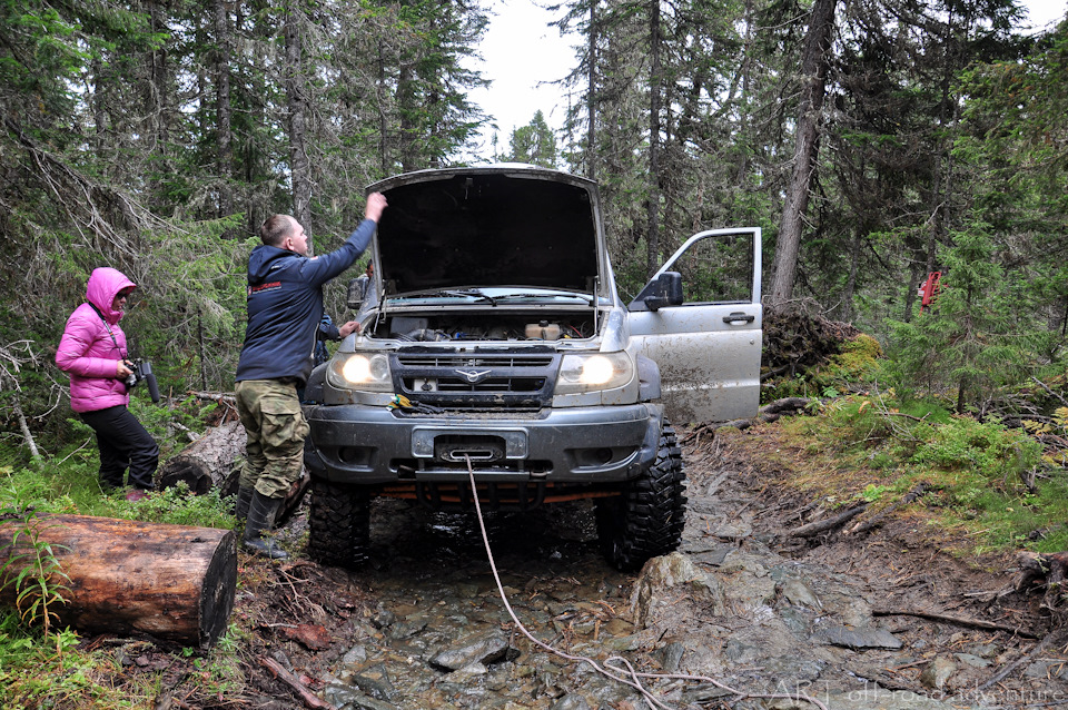

Снова, теперь уже обычная, процедура проверки воды в колодцах, проводов, свечей… Вроде всё это в порядке. Да и мокнуть им снова негде было.
Давай проверять всё подряд. Начался коллективный мозговой штурм, результатом которого явилось общее умозаключение что скорее всего в бензине вода!
Очень даже вероятно, учитывая что УАЗик всю ночь пролежал в реке по стёкла. Тогда нужно сливать воду с баков. Но при постоянной тряске по такой дороге линзы воды могут быть по всей толще бензина в баке. Надо сливать всё. А потом уже отделять воду от бензина.

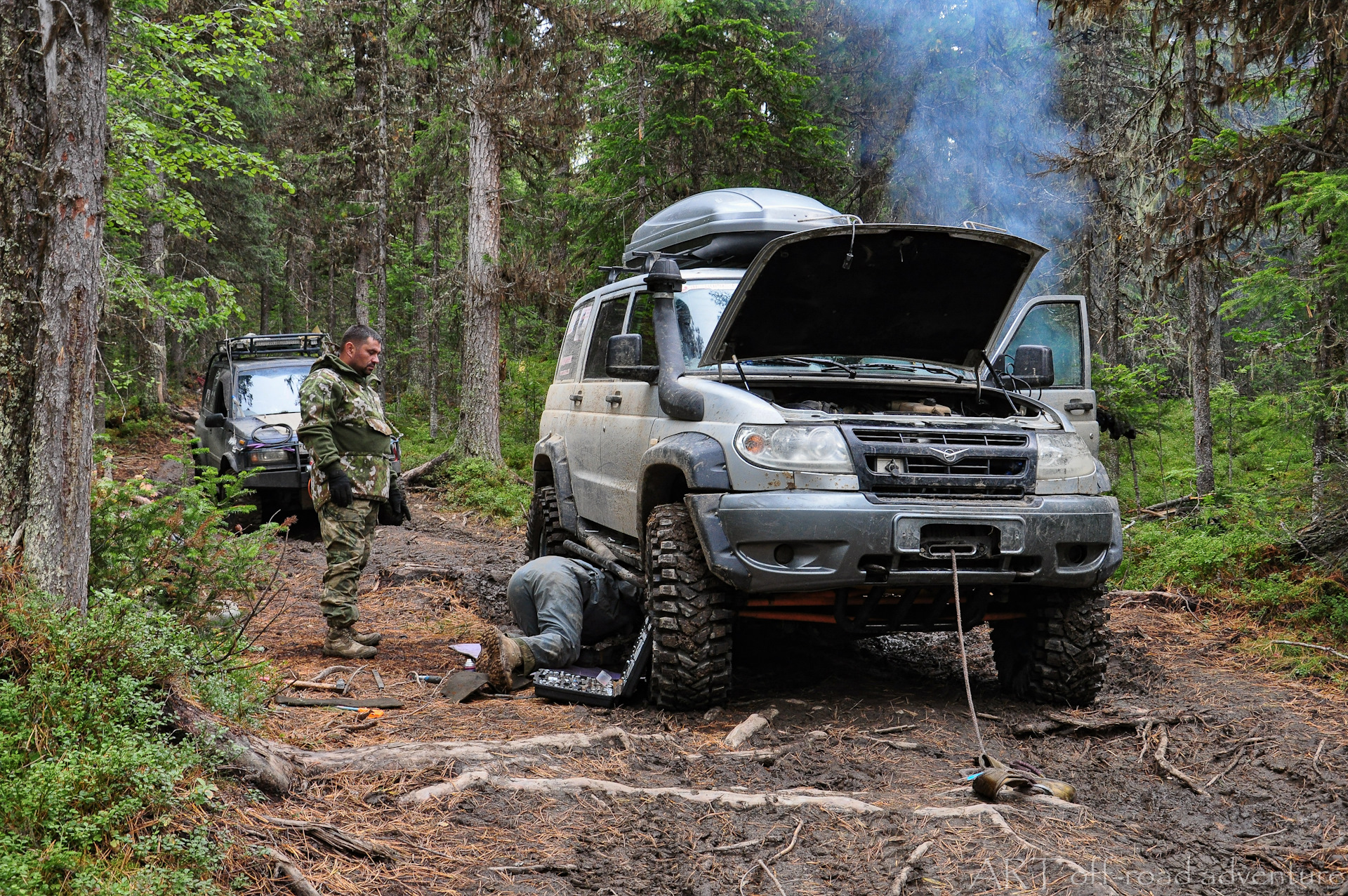

Денис ныряет под машину. В левом баке сливная пробка есть. А в правом оказывается нет! Нужно снимать бак! А это уже не быстро… Но делать надо, как ни крути…

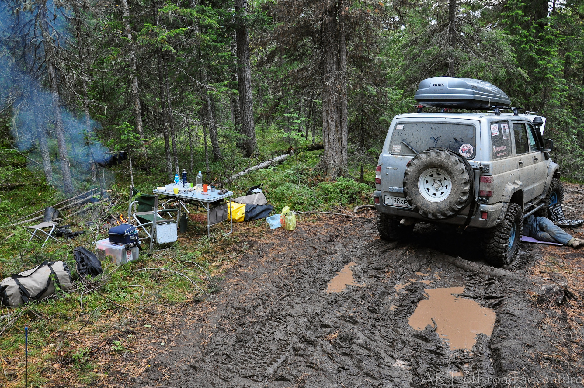

Мы ставим временный лагерь. Достаём стол, разжигаем костёр… Время обеда как никак… Я кладу сушиться у костра свои берцы. Они намокли в УАЗе в багажнике ещё в реке.
Денис валяется под машиной. Кругом тайга, свежий воздух, горит костёр… Курорт! =)))

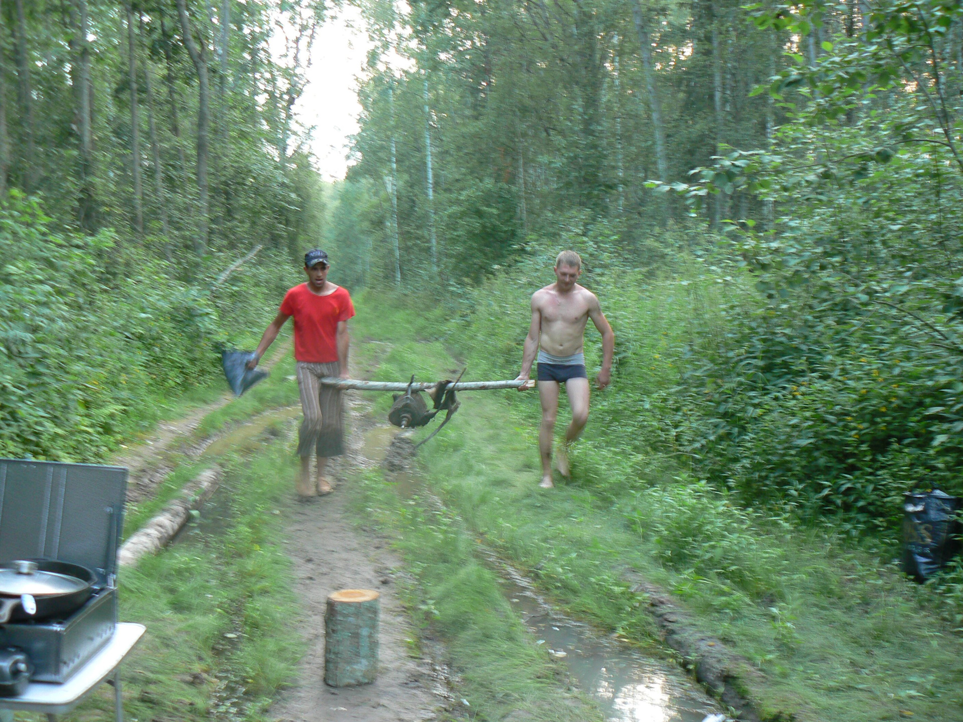

Совместными усилиями Дениса и Жени правый бак был снят.
У Жени к этому времени освободилась канистра на 30л и мы с ним пробуем сливать бензин из снятого бака в неё. Потихоньку сливаем и смотрим есть ли там вода. И действительно, слив почти полностью весь бензин, на дне бака оказалась вода! И прям прилично её было! Мы вовремя это увидели и в канистру вода практически не попала.
Эту канистру решаем оставить здесь в лесу. Бензин отстоится и мы на обратном пути его зальём. Я прячу канистру и Денис ставит точку на маршруте.
Затем он снимает топливный фильтр и тоже сливает с него воду.
Осталось поставить бак и заправляться. Денис подвешал бак, я придерживаю его пока он одевает все трубки. И тут слышу Лёшка кричит — обувь горит! ЧОрт! Костёр хорошо разгорелся и от него хорошо разгорелись мои берцы =))) Но вроде успел спасти. Зато как быстро высохли! =)))
Чуть погодя бак установлен. Затем Денис сливает в канистру бензин с левого бака. На вид вроде нормальный, без воды. Но всё равно оставляем эту канистру также отстаиваться.
Заливаем свежий бензин и пробуем запускать. УАЗик прочихался и заработал! Не совсем прям хорошо, но заработал!
Мы долго думали как вода попала в бак? Пусть даже бак был полностью погружен в воду. Но все соединения ведь герметичны! И тут мы открутили крышку с заливной горловины левого бака — на ней нет уплотнительного резинового колечка! И ведь в воде крен был как раз на левую сторону! И горловина с крышкой была погружена в воду! По закону подлости на правой крышке колечко было! Во такие дела. В таких поездках мелочей не бывает… И возможно из-за этого копеечного колечка теперь столько проблем с топливом…

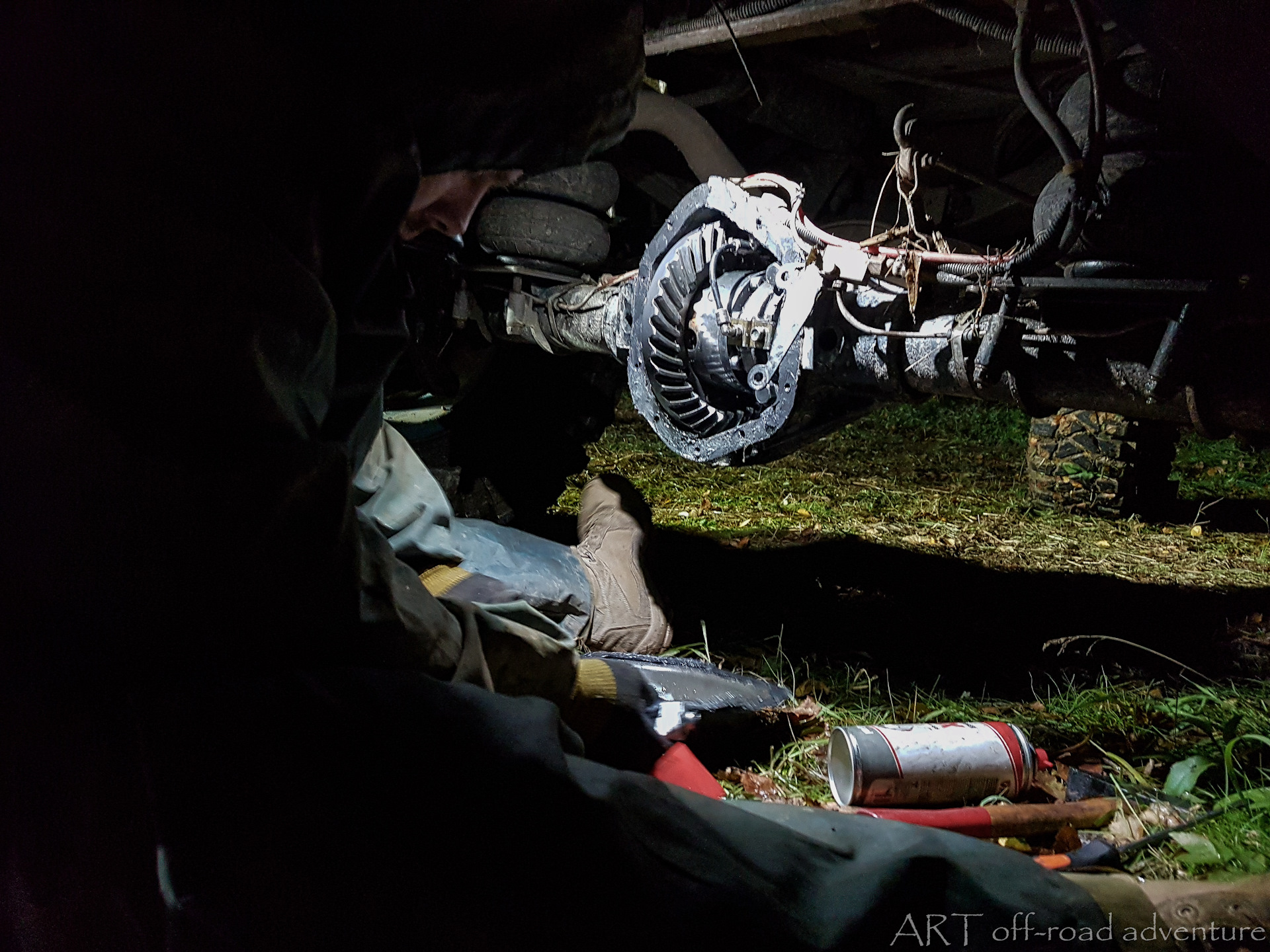

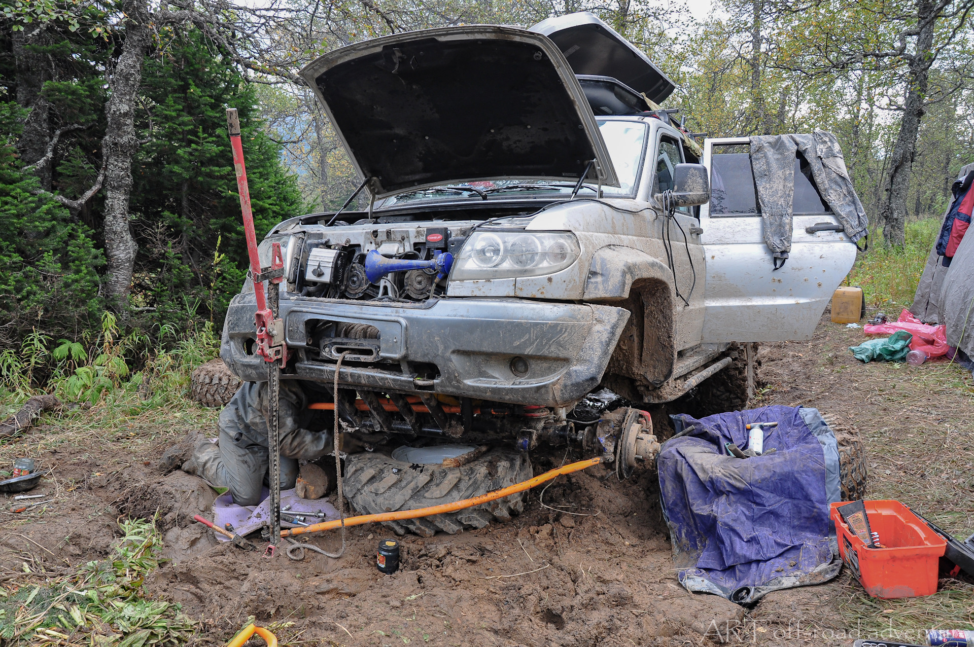

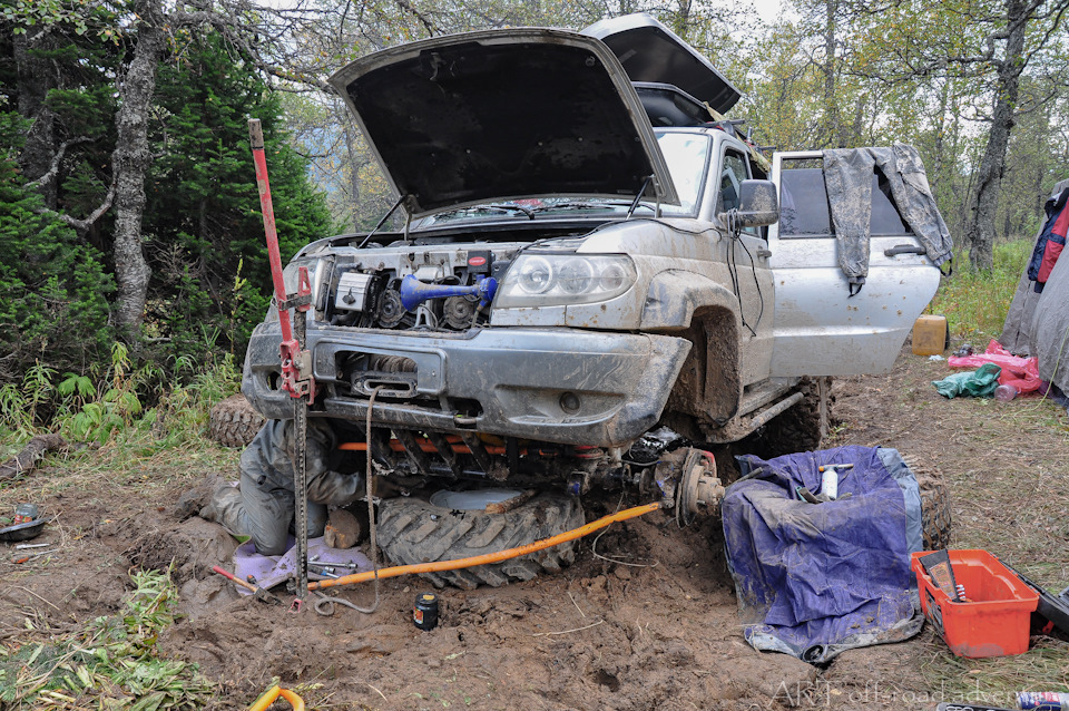

Денис опять ныряет под УАЗик. На этот раз менять полуось.
Парни ушли спать в сузуки. Ксюша с Лёшкой в патриот. Я остаюсь с Денисом на подстраховке, где-то чего-то подсобить…

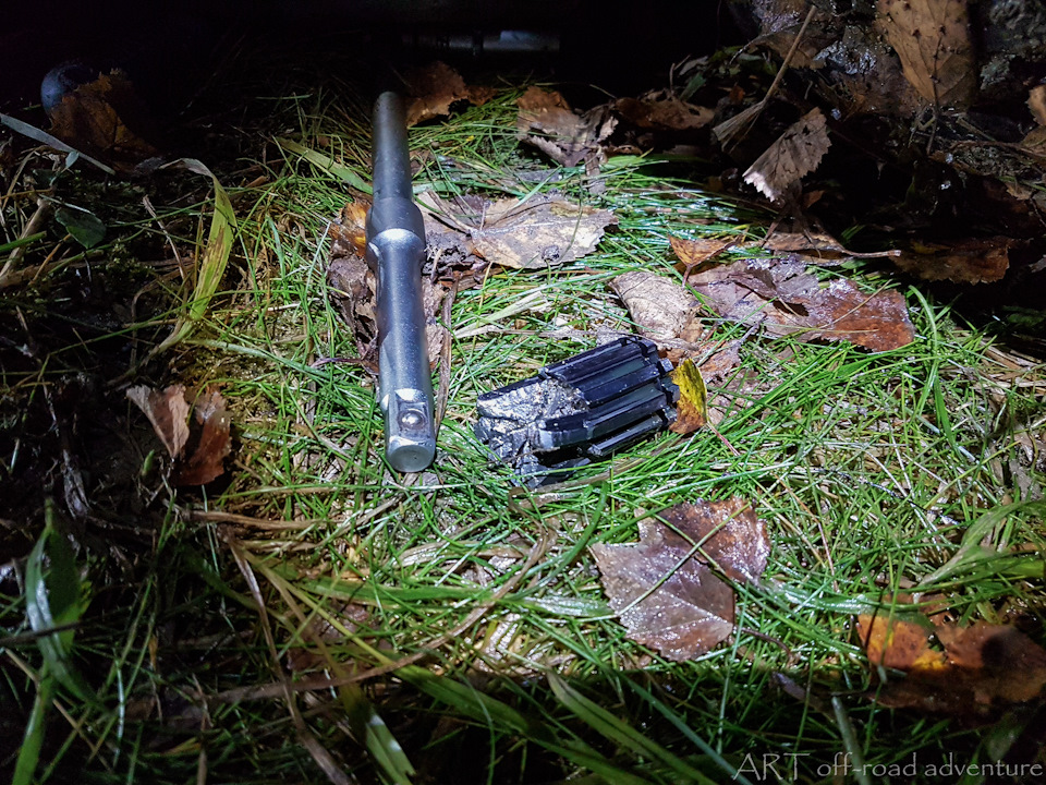

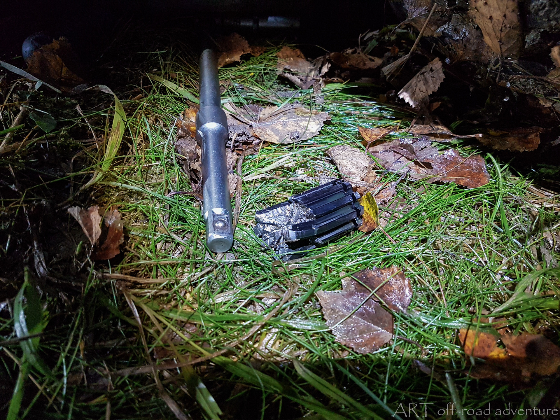

Технология извлечения обломка полуоси известна, тут только дело техники.
Вот она родимая. Валрейсинг. Усиленная! Но 37" колёса вкупе с включённой блокировкой оказались сильней.
Денис вынимает сломанную полуось, закатывает новую. Визуально все остальные внутренности в порядке и это радует!
Новая полуось на месте. Крышку на герметик. Осталось только залить масло. И спать. Все устали.

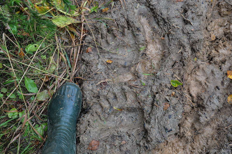

А рядом с лагерем оказывается просто тьма медвежьих следов!
Ходил поди вынюхивал. Но мы туристы опытные. Всю еду и мусор на ночь конечно убираем.

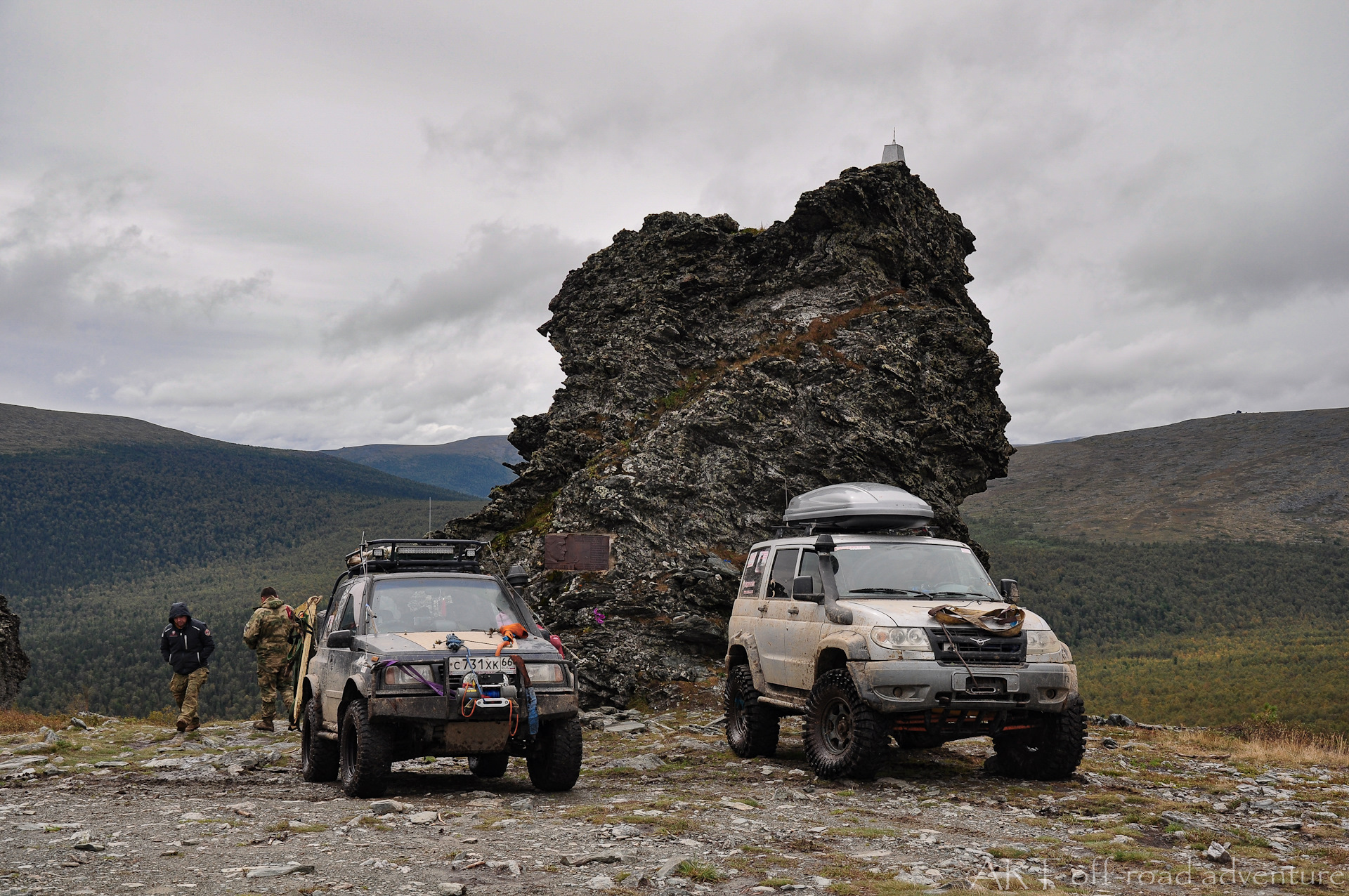

И вот на навигаторе показалась точка вершины перевала. Точка той скалы на которой и закреплена знаменитая табличка. Какие-то сотни метров и мы пощёлкивая и похрустывая задним мостом вкатываемся на полянку.
Мы добрались до перевала Дятлова! С поломками, со сложностями, но добрались!

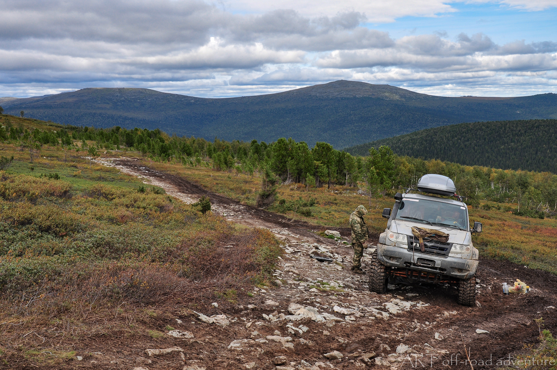

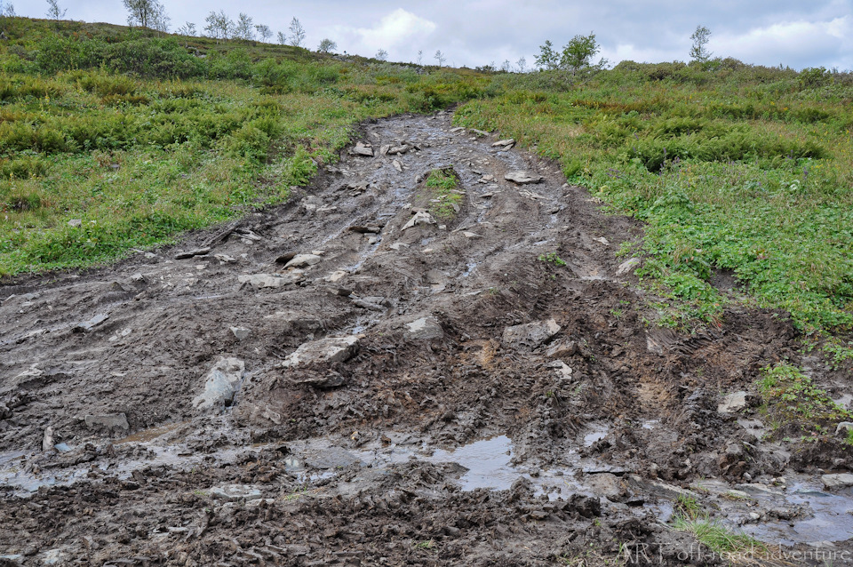

Доехали до сложного подъёма. Дорога идёт резко вверх и затем поворачивает направо. Я смотрю траекторию объезда. Фото конечно угол подъёма не передаёт. Но он очень приличный, поверьте мне.
Денис аккуратно пробует заходить в подъём. Буксует. Скатывается немного, снова пробует — буксует. Машину стаскивает. Там мокрые и скользкие колеи, неровности и дикий уклон.
Откатывается ещё назад и пробует снова. Хруст усилился.

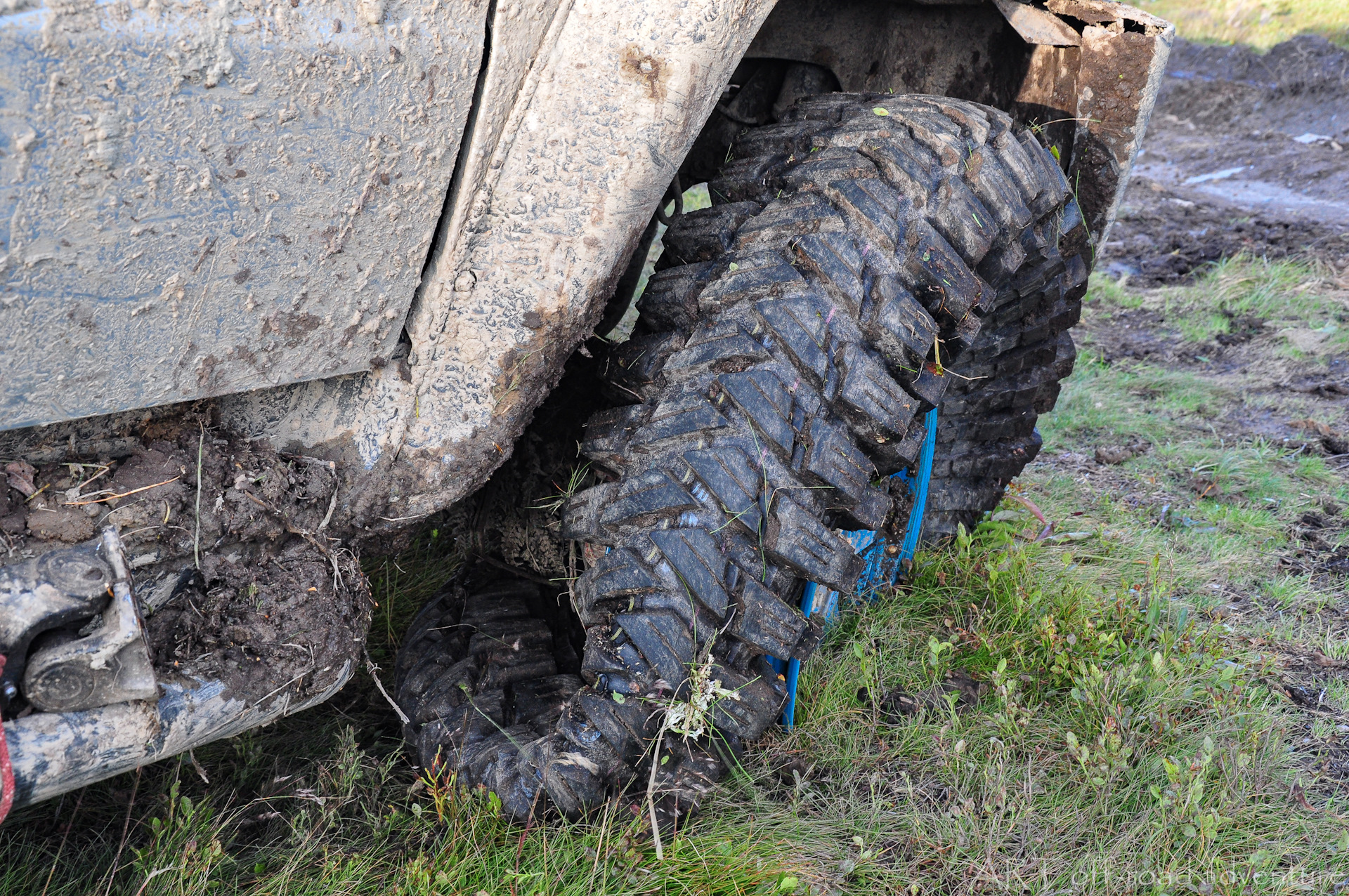

Я смотрю что не крутится заднее левое колесо. Я по рации спрашиваю Дениса:
— "У тебя блокировки включены? А то одно заднее колесо не крутится."
— "Включены"
— "О_о "
В этот момент хрустеть стало ещё сильнее и правое заднее колесо тоже останавливается…
Звук такой как будто редуктор доедает сам себя… Скрежет, хруст. При этом кардан крутится, а задние колёса не вращаются — только небольшие рывки в момент скрежета…
Ну вот и всё. Мы приехали…
Все выходим. Чота обсуждаем… Что это может быть… Может ГП порвали, может диф или сателлиты. Да всё что угодно может быть… Это уже не важно. Всё равно нет с собой никаких запчастей для редуктора…

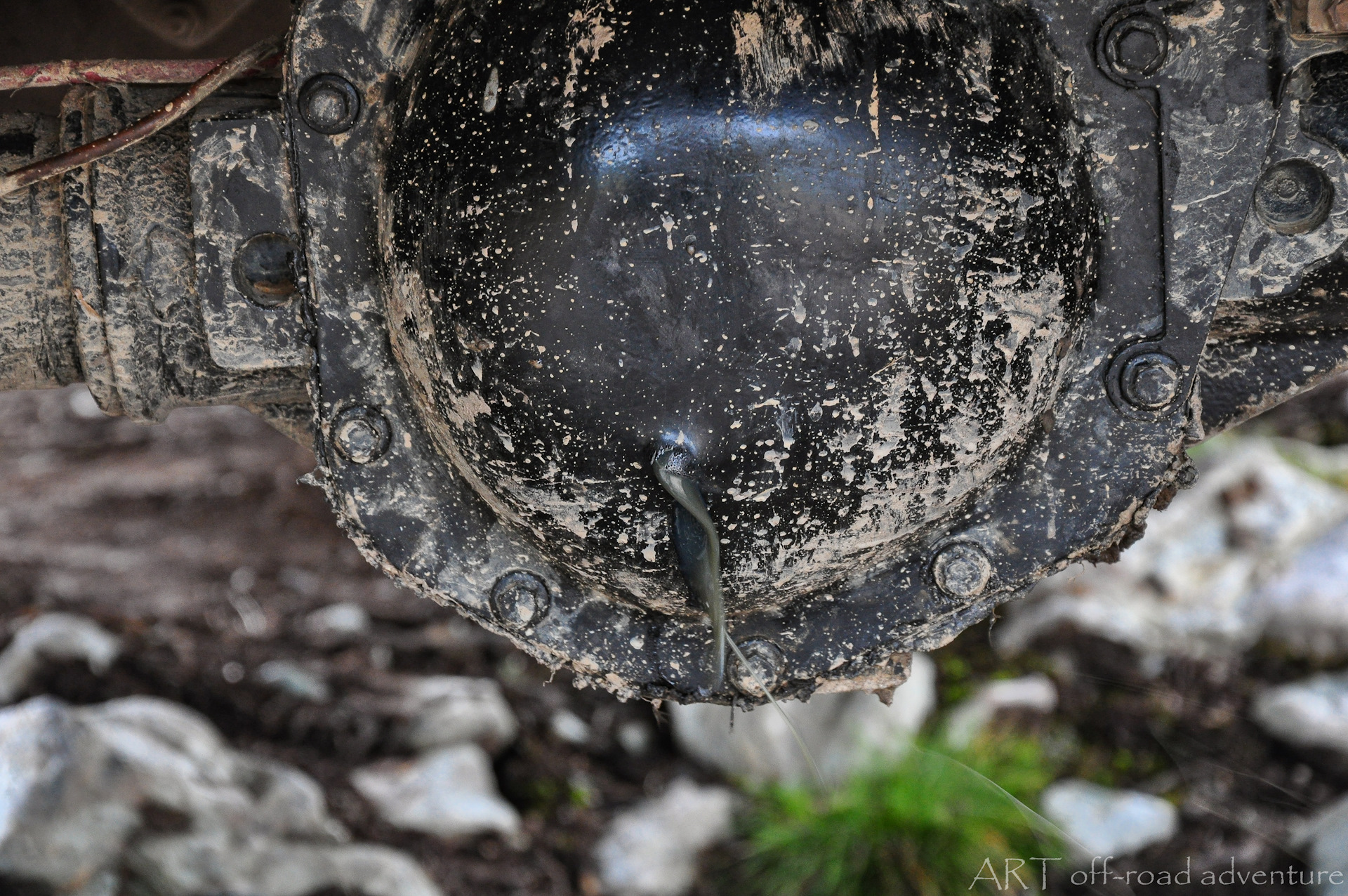

И из неё струйкой льётся масло! Осколком того что там перемололо пробило крышку! Снова встаем на ремонт. Надо снимать задний кардан и вытаскивать полуось чтобы исключить вращение тех внутренностей что остались.
Денис под УАЗик. Привычное уже дело…

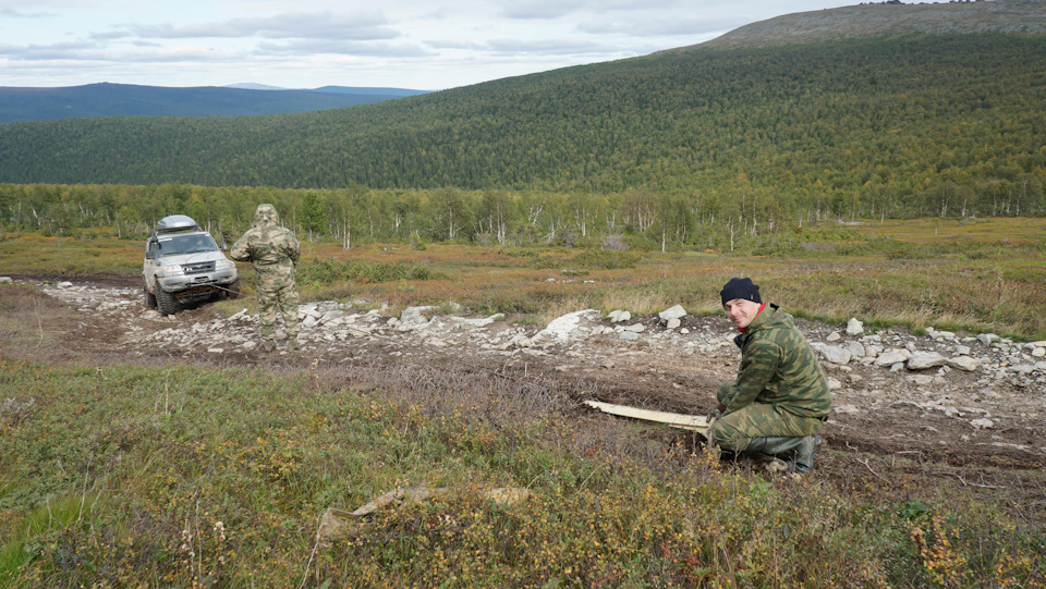

Но движение начинает лебёдка, потому что патриот совсем отказывается ехать в горку. Даже включенная блокировка не помогает. Он беспомощно теребонькает двумя своими 37" колёсиками по камням, но не едет.
Денис стравил передние колёса чуть ли не в ноль. А задние наоборот накачал чтоб катились легче. Всё равно не едет…

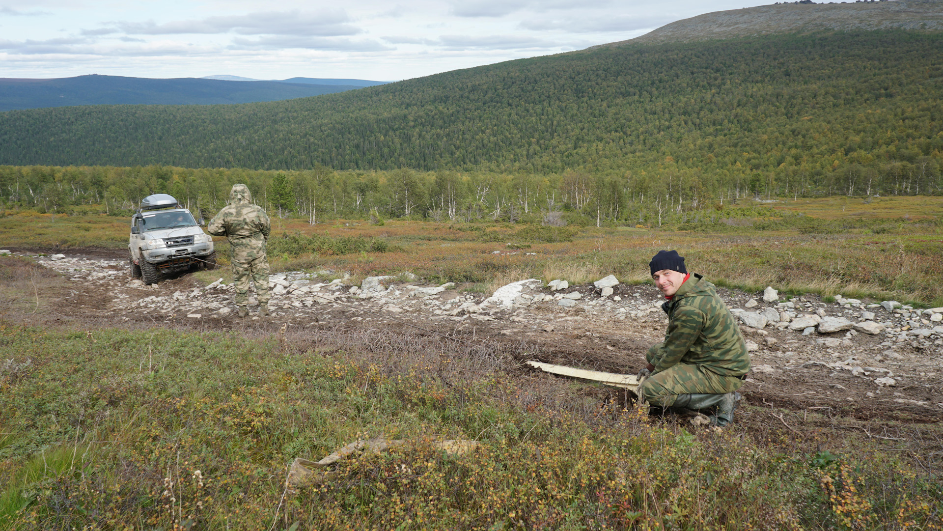

Ну значит я беру якорь в зубы и вперёд! Скажу я вам это тяжеленная железяка!
На самом деле я впервые такой пользуюсь. Хорошая штука когда рядом нет деревьев. Я почему-то думал что доставать его обратно, когда он полностью погружается в землю будет проблематично, но нет. Руками можно вытащить, тяжело но можно. Толи здесь грунты такие мягкие, толи конструкция якоря. Так что всё ничего, но тяжёлый зараза…
Напрыгался я с этим якорем. То он не входит в землю — упрётся в камень, то срывает рыхлый слой и пашет как плуг.
А потом выдёргиваешь и топаешь в гору с ним. И так много раз. 15-20м отлебедились — выдернул — прошёл 15м, снова штык в землю и снова 15м… А нам 1,5км вверх…
Когда я наигрался с этой жёлтенькой железкой и силы меня стали покидать я прошумел Жене в рацию что давай-ка мы попробуем якориться за твою сузуку?! Будешь вставать где поровнее, где на камушек колесом обопрёшься?! Ну Женя и согласился =))
Цепляю крюк лебёдки за сузуку. Вот теперь дело пошло веселей!
Женя встаёт на более-менее ровном месте, лебедим патриот впритык к сузуке. Затем я включаю свободную размотку на лебёдке, даю команду Жене на старт, он проезжает с зацепленным тросом 15-20м, я в этот момент контролирую остаток троса на барабане. Даю отсечку останавливаться. Женя встаёт и ждёт на тормозах, я залочиваю редуктор и снова лебедим УАЗик. И так множество раз до вершины перевала.

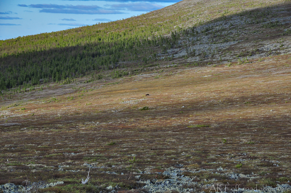

Спускаемся и тут Женя кричит в рацию! Медведь! И точно, метрах в 300 перед нами идёт мишка и смотрит на нас. Потом остановился и как драпанул вниз в лесок!) Взрослый мощный медведь. У меня объектив не телевик, поэтому сильно приблизить не мог.
Неудивительно встретить тут медведя. Их очень много. Поэтому в лагере на ночь все продукты и мусор обязательно надо убирать.

Это всё хорошо, но перво-наперво конечно нужно попробовать все варианты ремонта патриота своими силами здесь, чтобы попытаться всё-таки поставить машину на ход. Денис предлагает авантюрный и непростой, но в нашем случае единственный самостоятельный вариант ремонта и возможность попробовать поставить машину на ход.
Что мы имеем с УАЗиком на данный момент. Поломка заднего редуктора, мы пока не знаем что там с ним, но что-то серьёзное: кардан крутится, а колёса нет. Поломка правого ШРУСа. Не работает лебёдка. Подглючивающую электрику после купания в реке в виде иногда невыключающегося зажигания и подтраивания двигателя я уже и не считаю.
Суть идеи вот в чём. В патриоте передний и задний редуктор одинаковые. Надо вскрыть задний редуктор, посмотреть что там размололо. И попробовать переставить потроха с переднего моста на зад! Таким образом у нас будет полноценно работающий задний мост с блокировкой! Корма нагружена и на задке вполне вероятно что мы сможем поехать, по крайней мере это более вероятно чем никак не ехать на передке. Но этот вариант будет возможен после вскрытия заднего моста и определения что там с ним.
Правда у нас теперь нет лебёдки. Но сейчас мы об этом не думаем. В общем с утра приступаем к ремонту, а там война план покажет.
Утром Денис сразу под машину, а мы суетимся по лагерю и обустройству быта. Денис вскрыл крышку заднего моста. Вердикт — развалился корпус дифференциала(!) и пережевало сателлиты! Мда…

"…Не без труда ребята открутили кулаки от моста. С левой стороны два(!) болта обломились при откручивании!"
Когда два болта крепления кулака (!) отламываются при откручивании, это красноречиво характеризует качество изделия.
Одно другому не мешает. Низкое качество деталей испытывает повышенные нагрузки.
"спасибо, кэп" :)
Усиленные нагрузки испытывают любые детали. Только одни их выдерживают, а другие — нет.
Lapocruiser
Стоит внимаетльно прочитать и расширенную версию:
Болты, там как раз качественные оказались !)))их не обламало при откручивание, их пилили ножовкой по металлу -там, просто, конструктивно нельзя подлесть не накидным ключом, не головкой, только рожковым ключом и то он делает не большой оборот и упирается, надо переставлять ключ, поэтому скорее всего при сборке моста, слесарь поленился переставить ключ при затяжке и тупо залезал грани, хозяин авто мог этого не заметить и когда пришёл момент их откручивать, рожковый ключ попадал только на зализанные грани )поэтому в таких (походных)условиях кроме как их спиливать, другой возможности не было !)))и то спилили только шляпку болта, оставив обломыши как направляющие, вот на фото этот узел, только тут ещё нет усиленного пыльника, который ещё больше усложняет процесс монтажа и демонтажа !)
вот так показания расходятся ))
Артём, я прошу пардона! Это моё упущение, вернее моей памяти)) в суматохе и сумбурности того дня…
Да, всё было так как описал Женя в комментарии ниже. В тексте я поправки сделал…
Maestro-FIL
Точно ведь, Женя! Я в памяти упустил этот момент, блин! Именно так! Текст я поправил.)

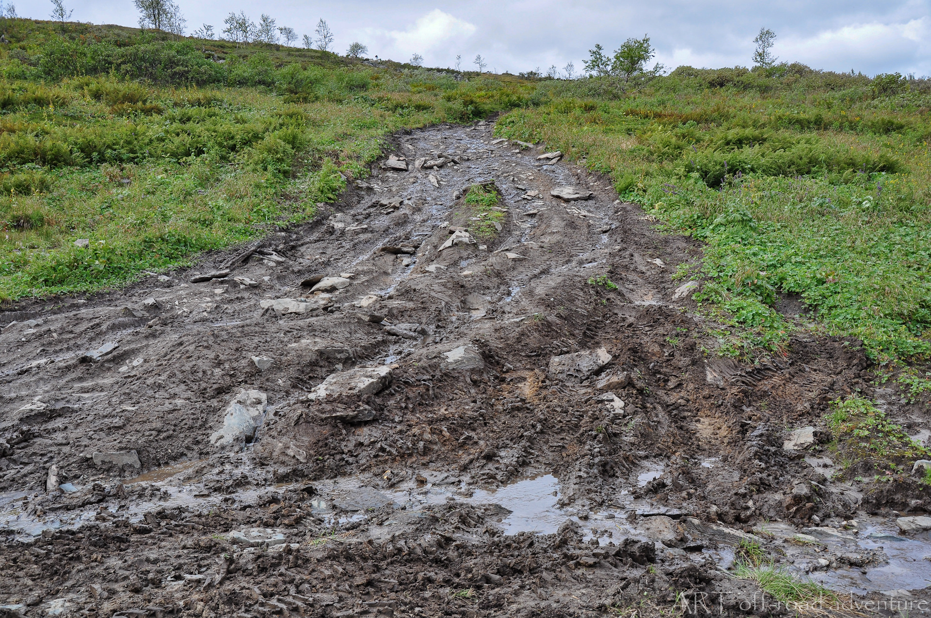

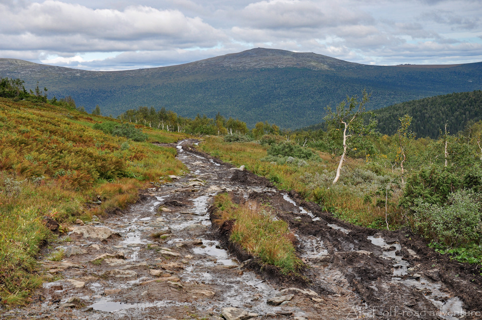

Я правильно понял, что на этом подьеме патриот отказался ехать на двух передних колесах? 0_о
Да, на этом. Но как известно фото конечно угла подъёма не передаёт…
Да, я в курсе, но все равно не объяснимо
Наоборот, вполне объяснимо.
Подъём в гору по ходу движения. Патриот груженый. Но груженый больше конечно сзади, в багажнике шмурдяком и т.п. На подъёме центр масс смещается, другими словами передок ещё больше разгружается (относительно ровной поверхности), а задние колёса при этом нагружаются. И передние колёса практически не оказывают давление на грунт. Отсюда плохое сцепление с грунтом — итог машина не едет.
Ну если конечно багажник сильно загружен, тогда понятно. Ответ аргументированный.

Чуть выше фото свернутой полуоси грибка. Качество металла видно невооружённым глазом.
37е колеса в данном случае — перебор. езжу на разгруженных полуосях от валрейсинга — их за семь лет ни кто не сломал в РФ (по крайней мере не знаю таких случаев, хотя мониторю) при эксплуатации в спорте (в т.ч. и на чемпионате РФ по трофи-рейдам) на колесах 33-34 дюйма с заваркой в РЗМ (и с принудиловками так же). т.е. качество стали на усиленных полуосях валрейсинга известно, технология и производство отлажены. а если они друснули — то это было уже превышение максимально возможной нагрузки на них при тех диаметрах, что там конструктивно возможны (ограничены диаметром шлицевой части и др. посадочных на мосту).
