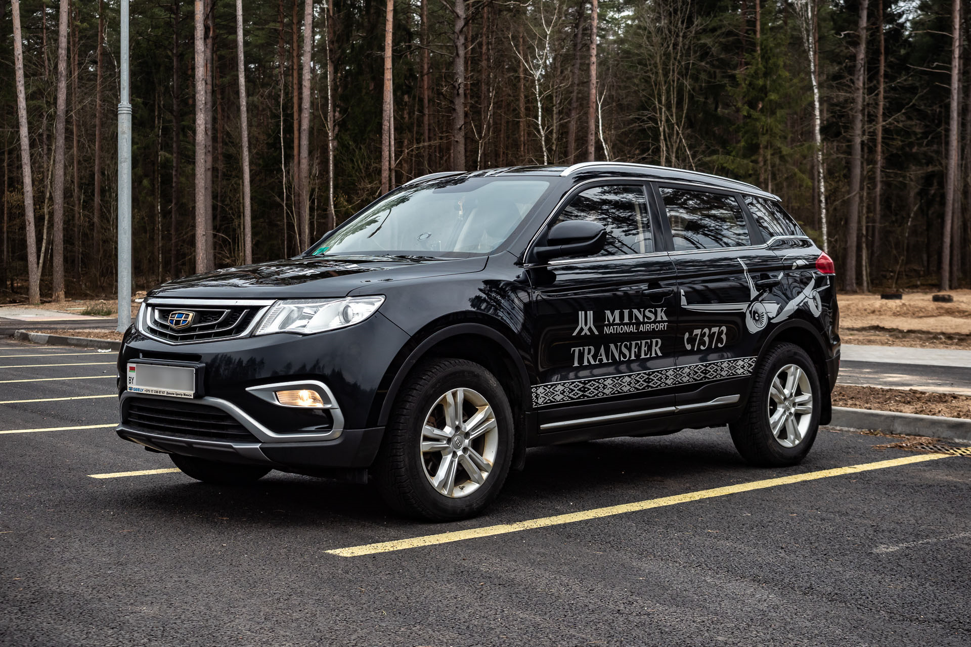

Недавно мне выдался случай взглянуть на пробежный Geely Atlas, работающий в службе трансфера аэропорта Минска, и с 2018 года набегавший по дорогам Беларуси свыше 325 000 километров. Ранее на Atlas я не ездил, так что решил убить сразу двух зайцев и удовлетворить любопытство. Для любой нормальной машины 300 000 в такси не проблема, но что будет тут?
В регионах России мне доводилось ездить на разнообразных китайцах, эксплуатируемых в такси, и к пробегу в 70 тысяч километров эти аппараты, отдаленно напоминающие популярных японцев, выглядели так, словно объехали земной шар несколько десятков раз. Выцветший пластик, ржавчина, стекающая из под дверных ручек, мутные и поцарапанные боковые стекла, частично неработающая приборка и не выветрившийся до конца неприятный химический аромат. Вкупе с неработающим кондиционером и подвеской, пробивающейся на каждой мало-мальски различимой кочке, портрет для меня был сформирован задолго до этого теста. Неужели времена изменились?

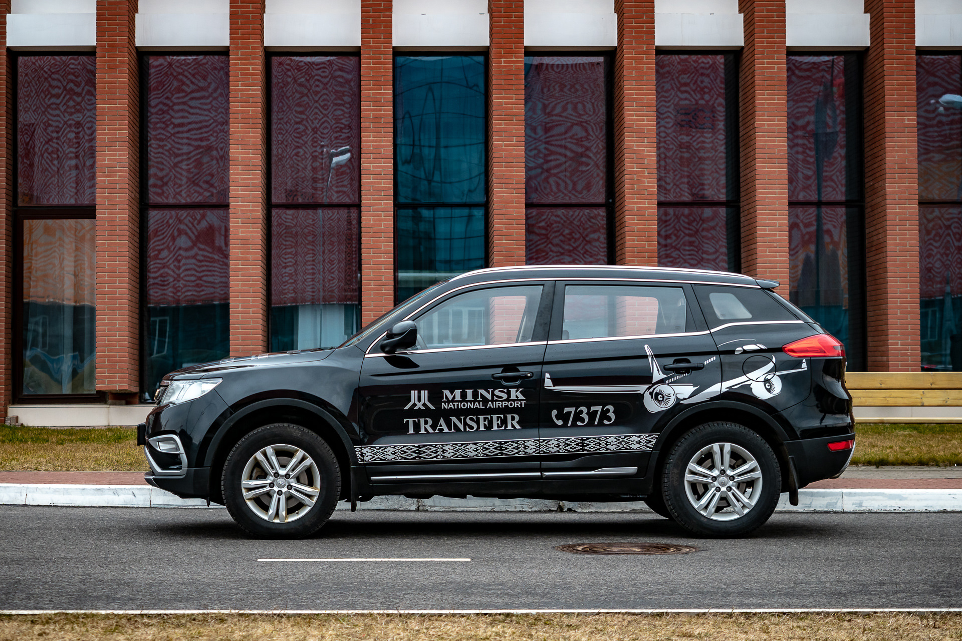

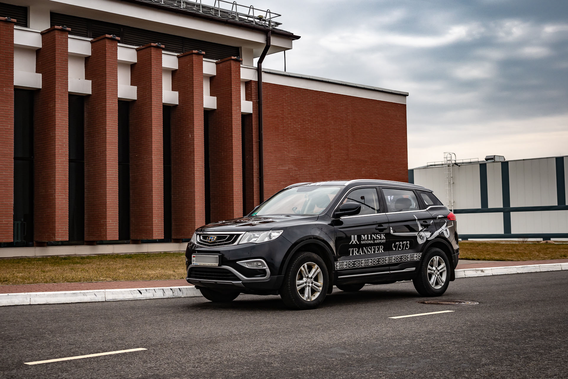

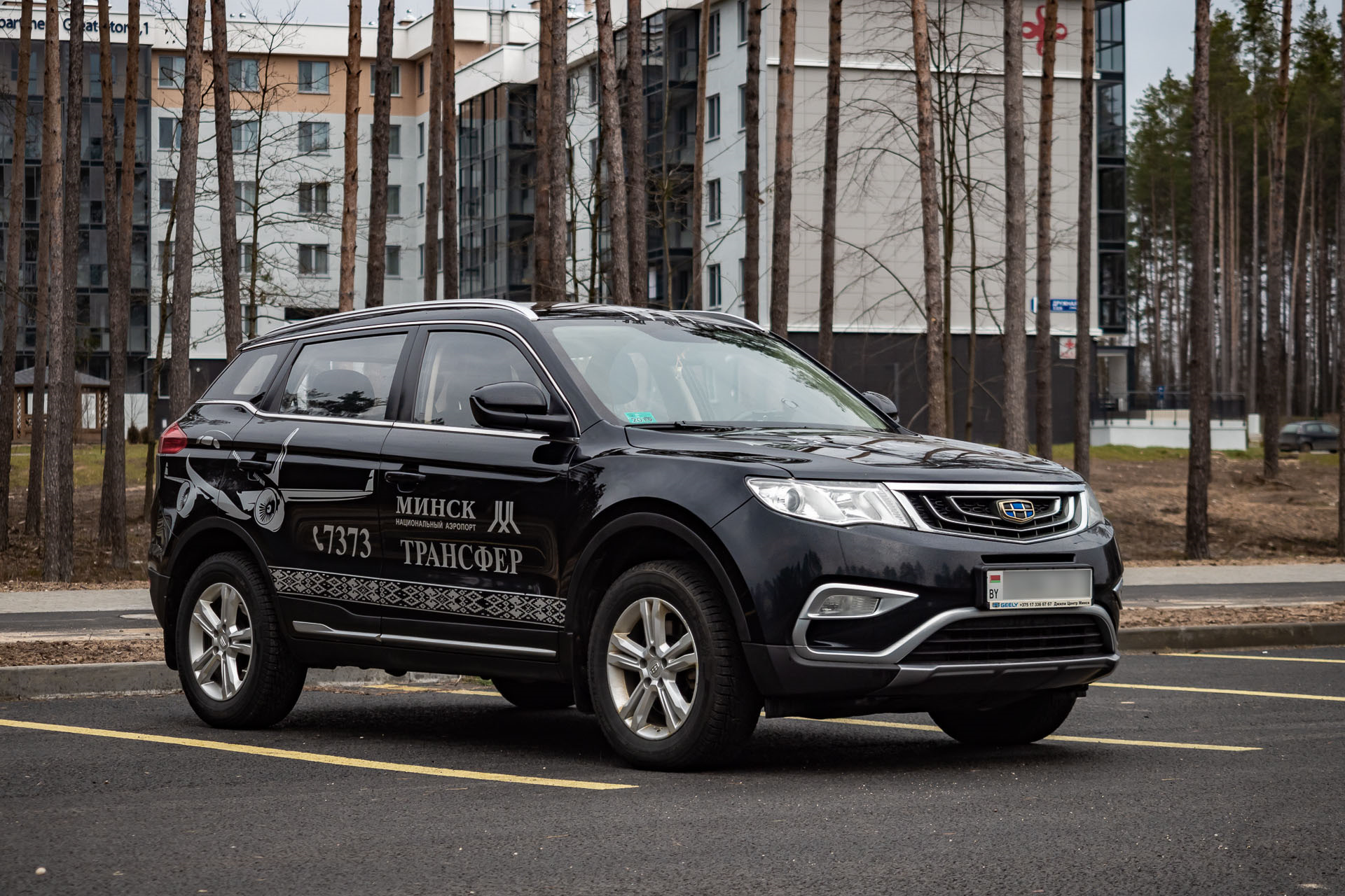

Автомобиль ждал меня в аэропорту Минска – черный переднеприводный Geely Atlas с пробегом в 325 тысяч километров, принадлежащий государственному аэропорту Минска. В организации около 15 таких автомобилей, с пробегами до 360 тысяч. Есть и другие модели Geely, с такими или большими пробегами.

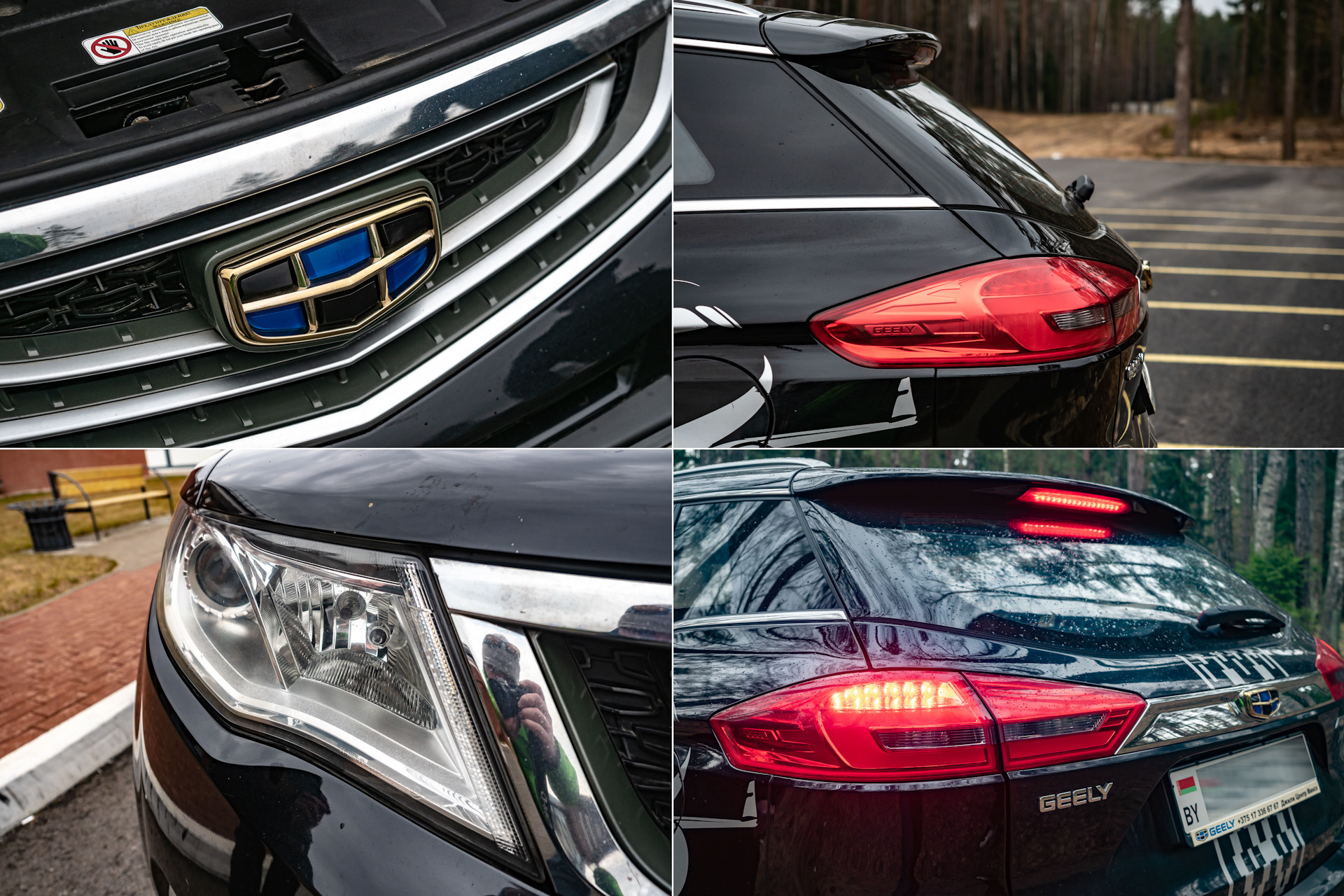

Индивидуальных черт в дизайне Atlas нет. Применяемые решения и дизайнерские приемы мы уже видели на десятках кроссоверов. Компиляция! Не все заимствования можно назвать удачными — например ДХО в бамперах, которые почему-то отключаются при включении поворотника (с той же стороны). Понятно, если бы они находились в одном блоке, но ДХО же стоят внизу, в бампере…
Рядом с автомобилем — водитель Игорь, работающий на нем с новья — то есть два года (с марта 2018) — и накатавший четвертую часть пробега. На автомобиле круглосуточно работают, сменяя друг друга, четыре водителя. Сервисная книжка обрывается на 154 000 км, зафиксированным в апреле 2019 — дальше гарантия кончилась, и автомобиль обслуживали в организации самостоятельно.
В отличие от московских желтых такси, сплошь обклеенных пленкой, белорусские машины — в родной краске, несколько помутневшей и выцветшей от солнца и бесконечных моек.
По словам водителя, на автомобиле меняли только расходники, подтягивали рулевую рейку (на 120 тысячах) а также заменили моторчик печки (на 280 тысячах). Все остальные узлы, включая амортизаторы, родные. ТО проводится раз в 10 тысяч, двигатель не требует долива масла от замены до замены.

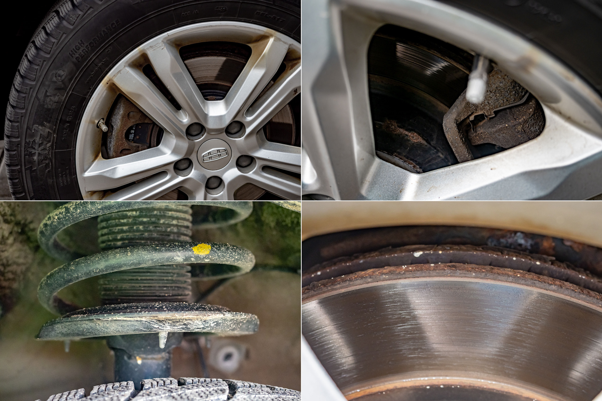

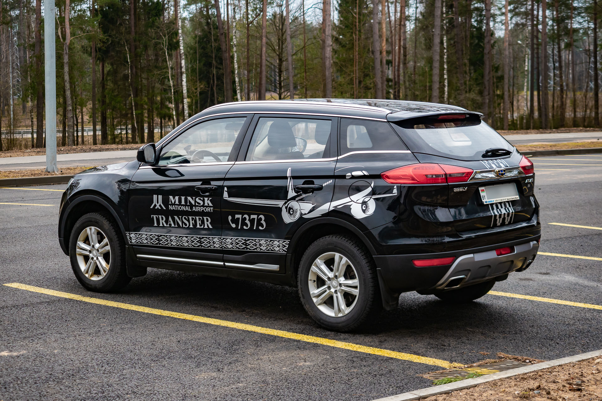

Первым делом, оцениваем состояние кузова.

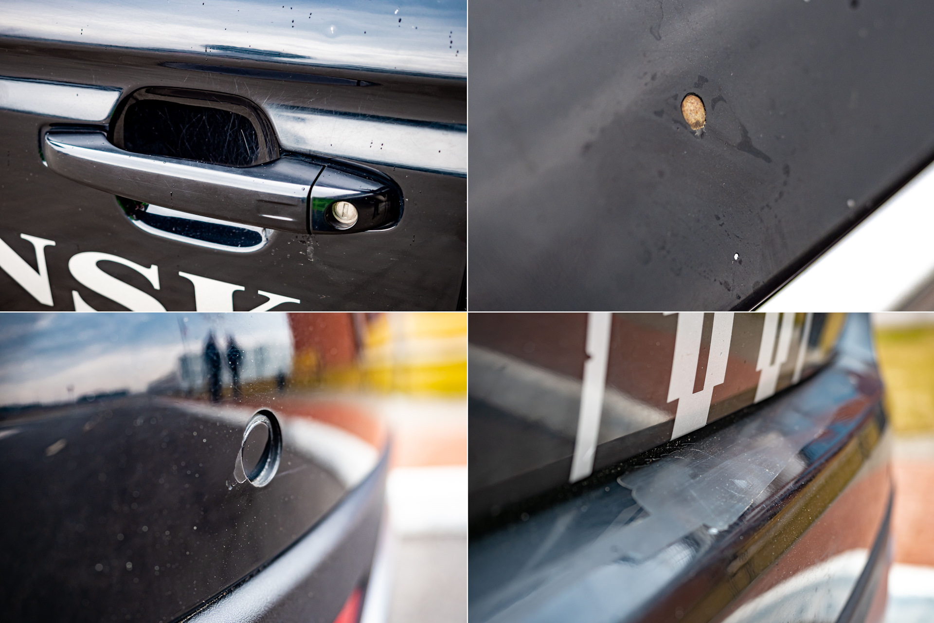

На капоте множество сколов, некоторые — слегка порыжевшие, но без вспучиваний и очевидных очагов ржавчины. Все наружные панели кузова, кроме крыши, выштампованы из оцинкованной стали, после чего были подвергнуты катафорезному грунтованию. В целом, это стандартная схема удешевленного процесса защиты от коррозии — полноценное горячее цинкование гораздо дороже.

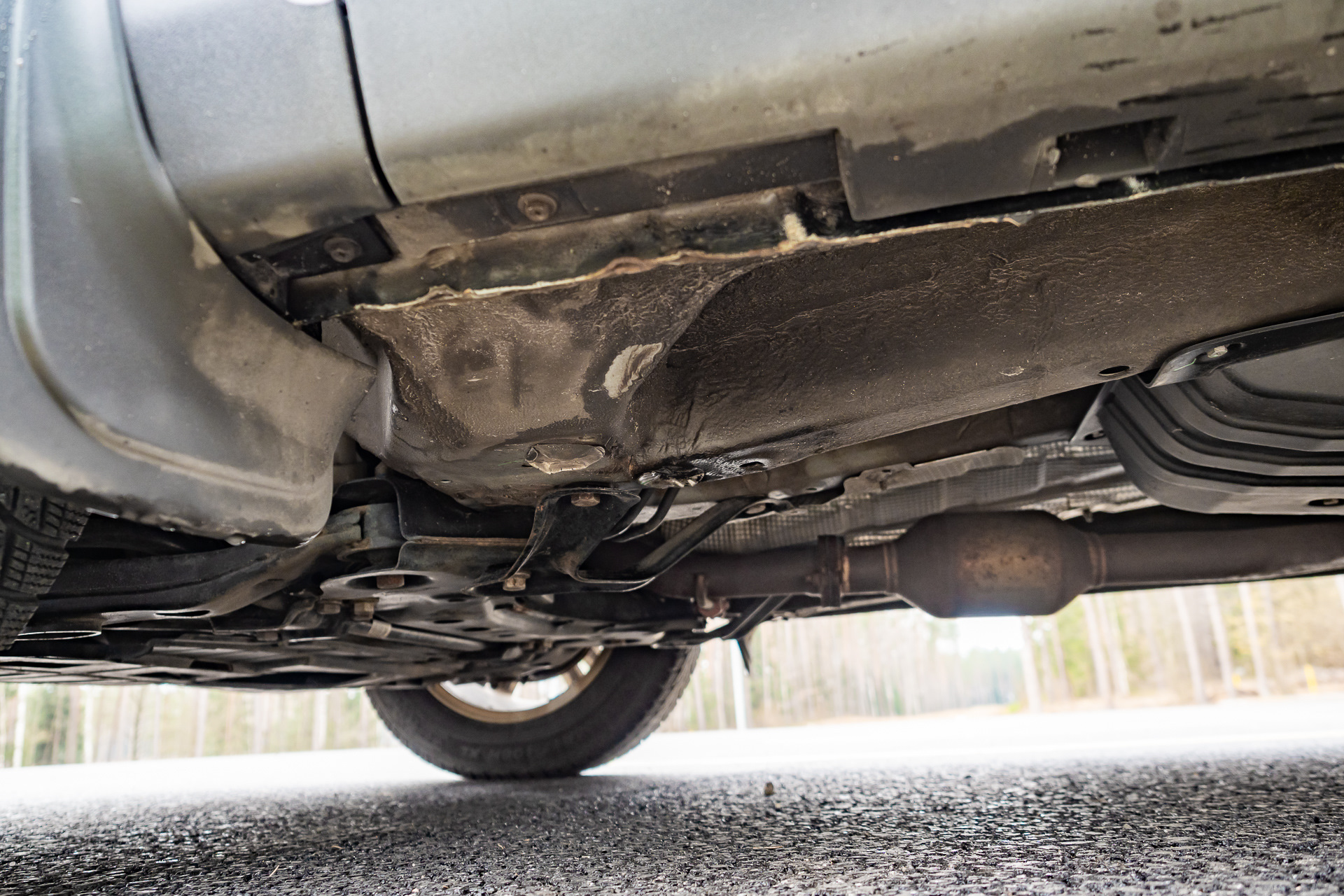

Но в случае с Atlas и белорусскими дорогами, которые не поливают реагентами, а посыпают смесью песка и соли, этого оказалось достаточно — даже глубокие царапины и вмятины до металла на днище не покрыты бахромой ржавчины (почти нет ржавчины, если не считать точки в торцах поддомкратников где они были замяты).

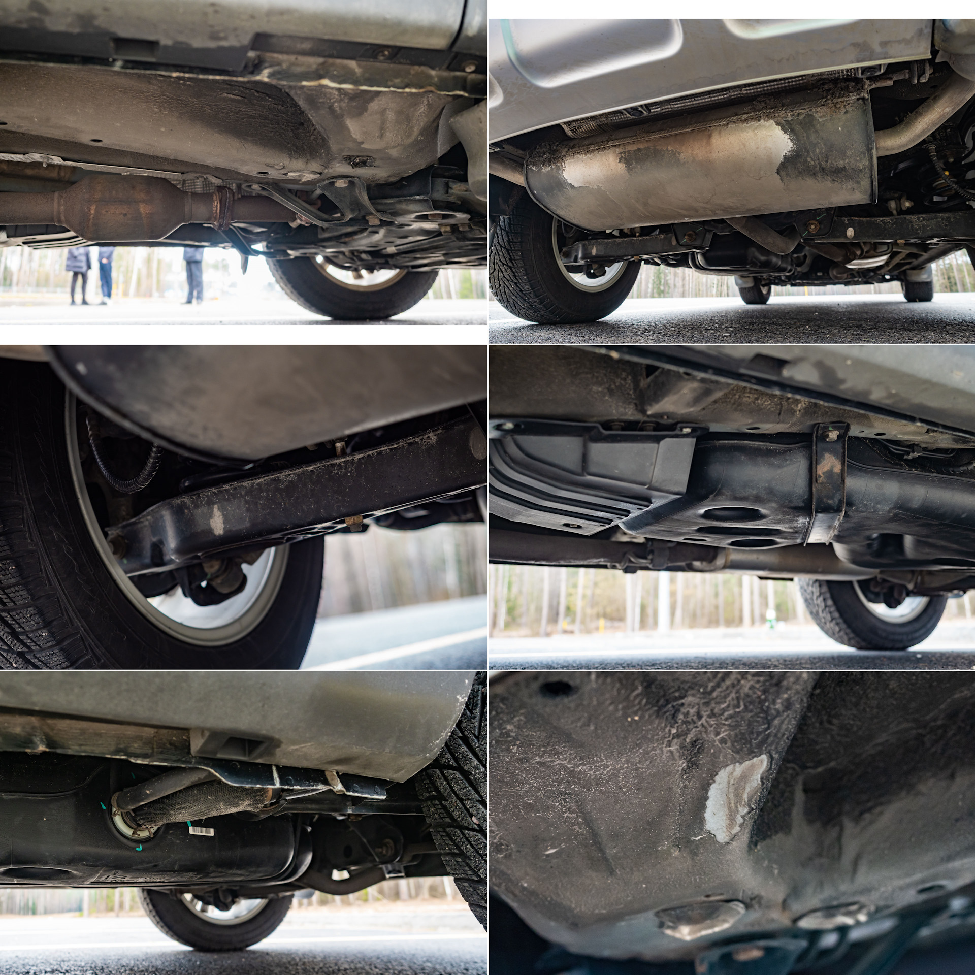

Под днищем также обращает на себя внимание низко висящий пластиковый бензобак.

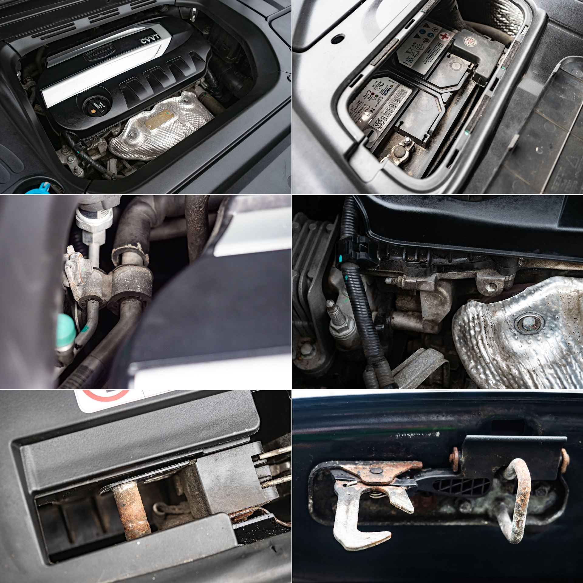

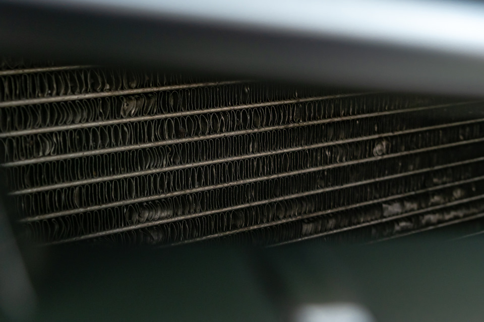

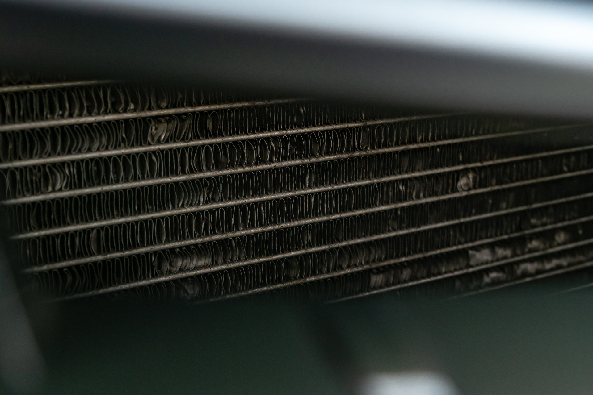

Коррозия наблюдается в основном на крепежных элементах, тормозных дисках и механизмах, выпускной системе, элементах подвески (точечно). На передних дисках — рыжий налет отработки с колодок и дисков.

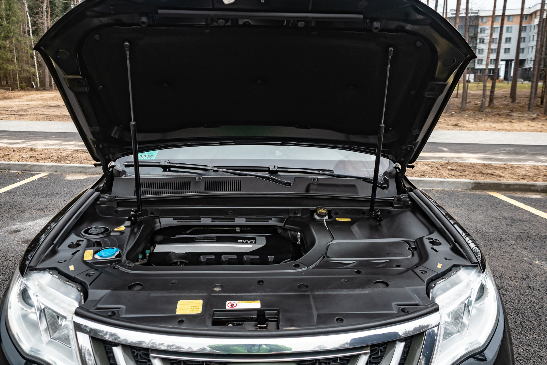

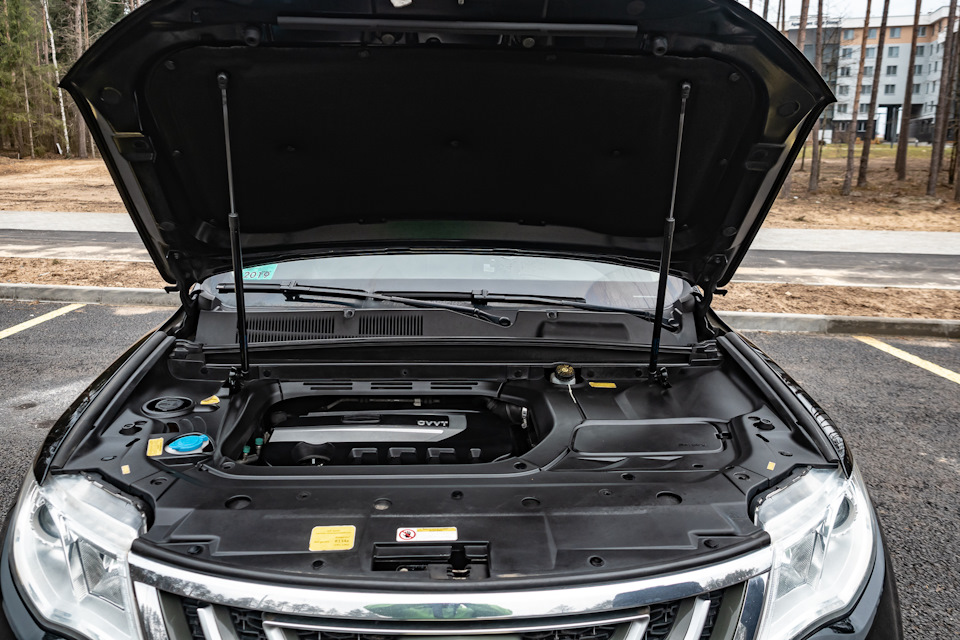

Под капотом заметно легкое запотевание ГБЦ двигателя под клапанной крышкой, окислы на креплении трубок кондея и коррозия элементов замка капота.
Мотор тут – 139-сильный двухлитровый атмосферник. Пневмоупоры без потеков, работают хорошо. Аккумулятор – родной, марки Varta. Не хватает нескольких пистонов в пластиковом щитке.

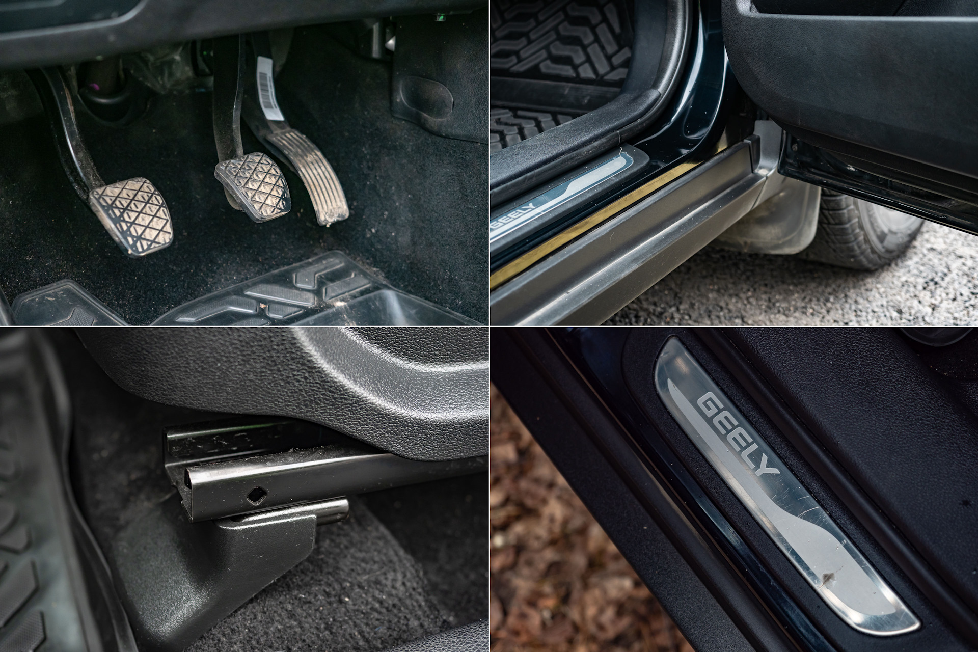

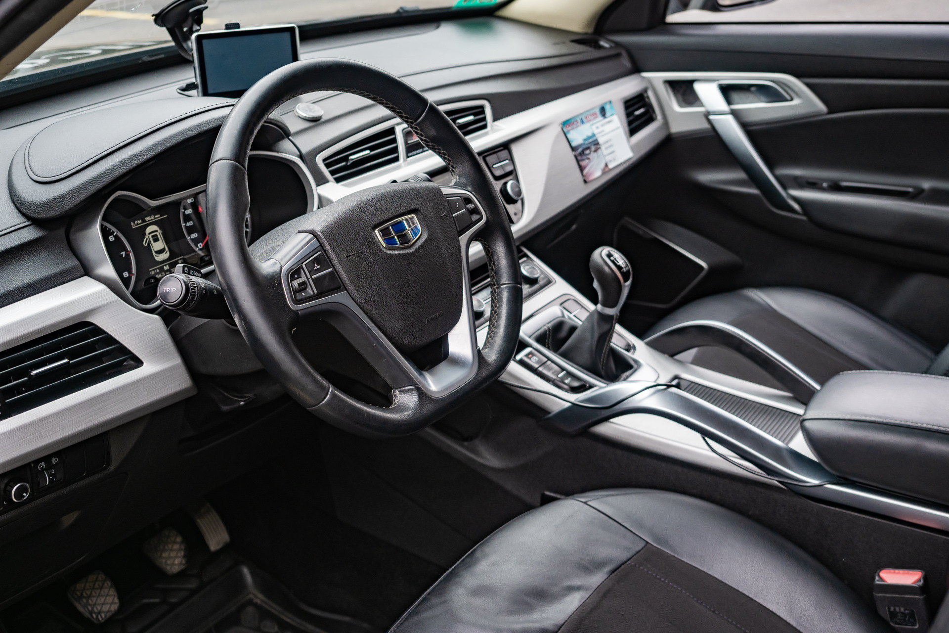

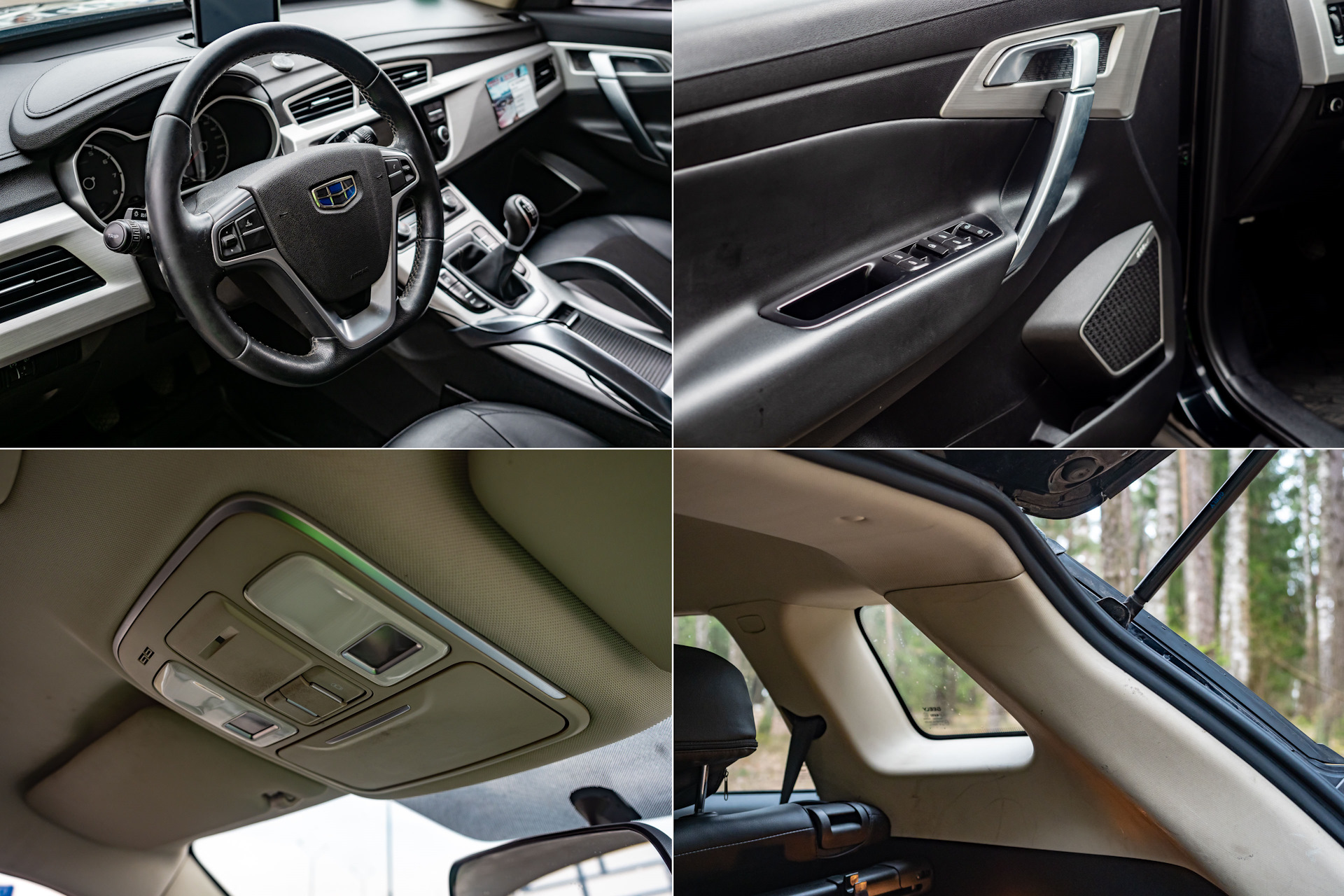

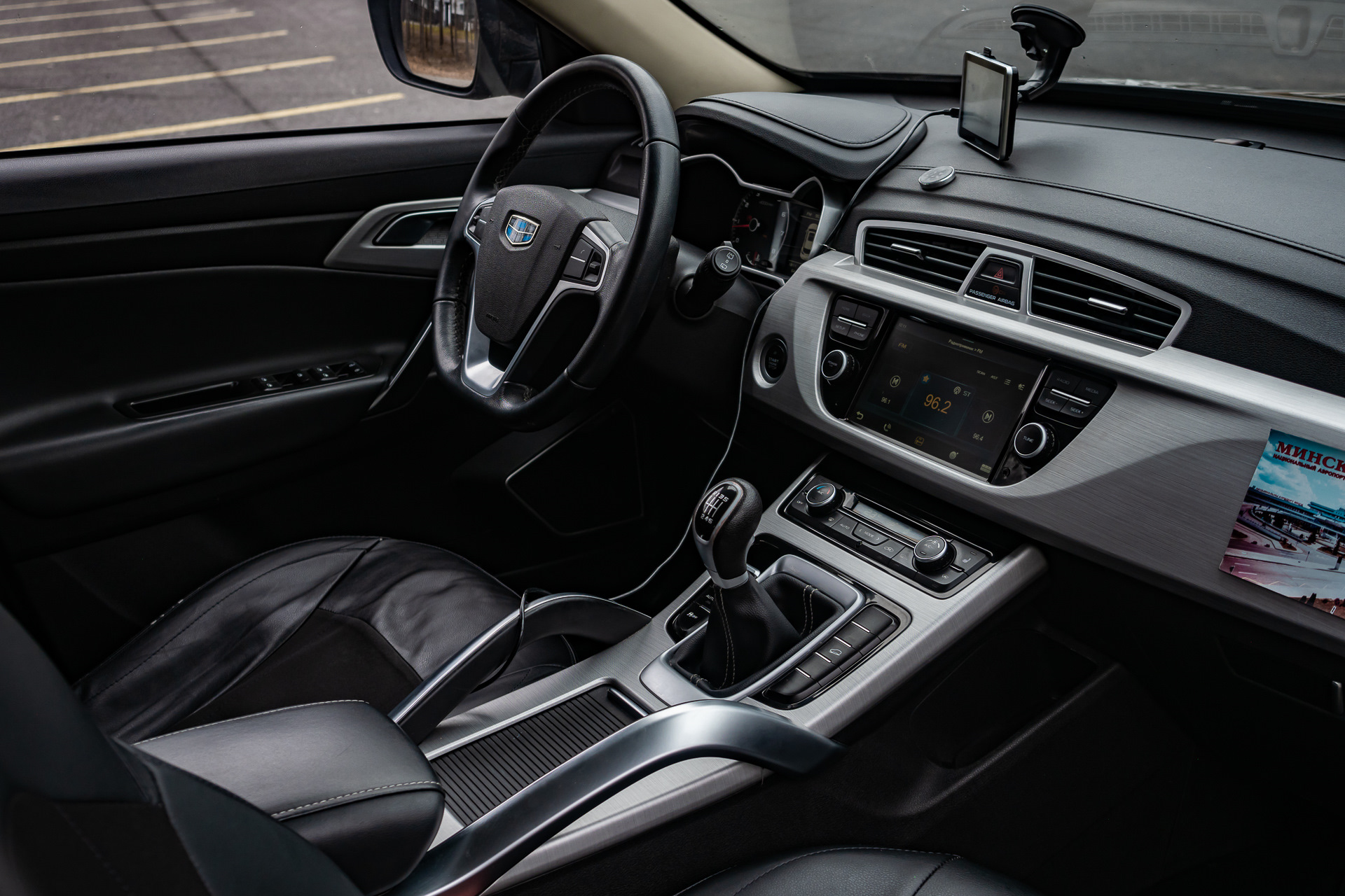

Салон с новья в чехлах — добро пожаловать в такси. Фенольного аромата нет. Панель выглядит неплохо, в верхней части пластик мягкий, остальное "дерево".
При нажатии хрустит только накладка в правой части салона. Мультимедийное устройство в меру шустрое, с неидеальным интерфейсом.
Экран бликует на солнце, как и маленькая LCD-панель блока климата – с места пассажира в солнечную погоду показателя температуры почти не видно.

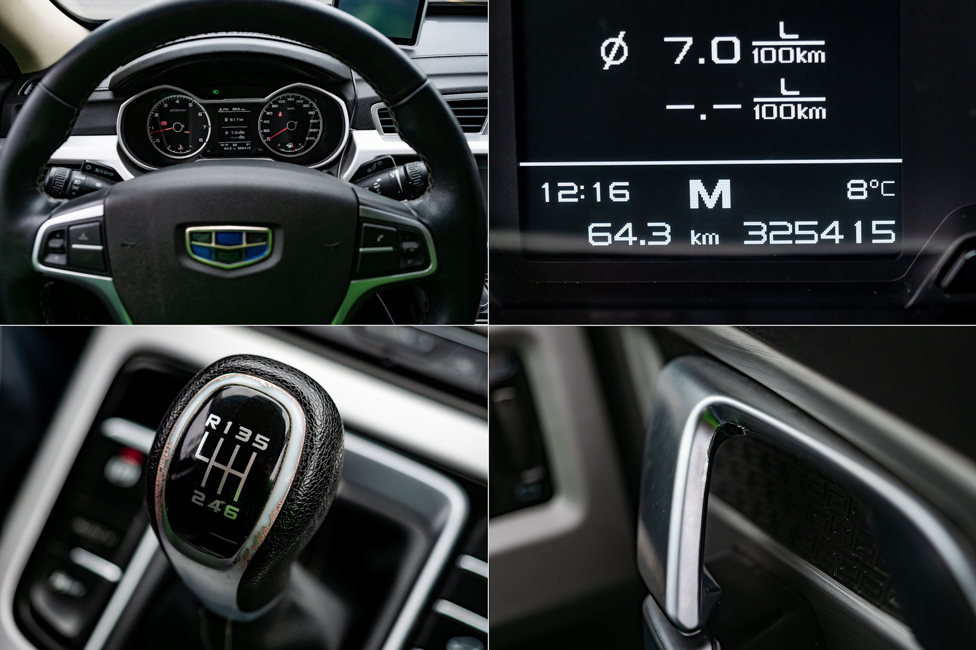

Синтетическая кожа на руле с левой стороны заполирована до отсутствия фактуры, но не насквозь и без серьезных дефектов. Аналогично и с педалями — больше всего пострадали накладки педалей газа и сцепления. Педали работают без заеданий и рывков, но при выжиме сцепления раздается негромкий скрип плохо смазанной пружины. Крепежи кресел — без малейших следов коррозии.
Хром на рычаге МКП стерт по кругу, но без острых краев. Ход рычага длинноват, но передачи переключаются четко и безошибочно. Поставщик МКП — компания Getrag, и это радует даже после более чем 300ккм.
Заусенцы из облупившейся хромовой пленки нашлись на ручке правой передней двери. К слову, на моем Rapid подобные повреждения начали прогрессировать начиная с пробега в 30 тысяч километров (и четыре года).
С точки зрения посадки спереди, Atlas неидеален. Устроиться на кресле водителя легко, диапазон перемещения руля в двух направления и креслах хороший. Но сами кресла слегка узковаты для широких парней — имитация боковой поддержки постоянно поджимает спину, набивка не по-спортивному мягкая.
Вдобавок, правое пассажирское кресло стоит слишком высоко и не имеет лифта: сидишь, как в аквариуме. Понравился удобный центральный подстаканник со сдвижной шторкой.

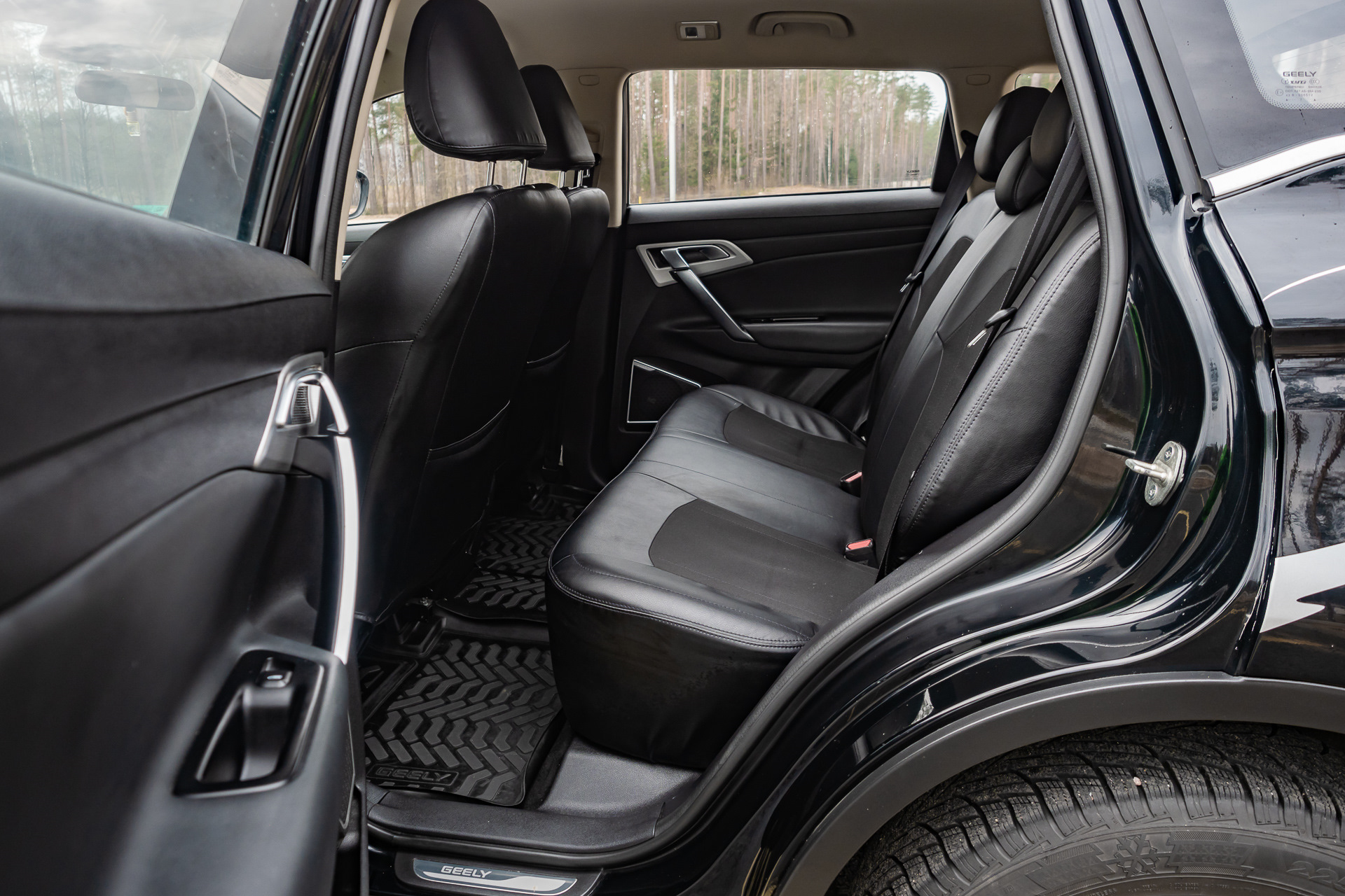

Сзади вдвоем сидеть удобно — можно положить ногу на ногу, над головой приличный запас места. Есть индивидуальные светильники рядом с ручками. И недостатки, куда без них. Нет ни дефлекторов, ни подогревов, ни USB. Тоннель из пола не торчит, но сидеть посередине некомфортно из-за выпуклого профиля спинки в этом месте. Центрального подлокотника тоже нет.

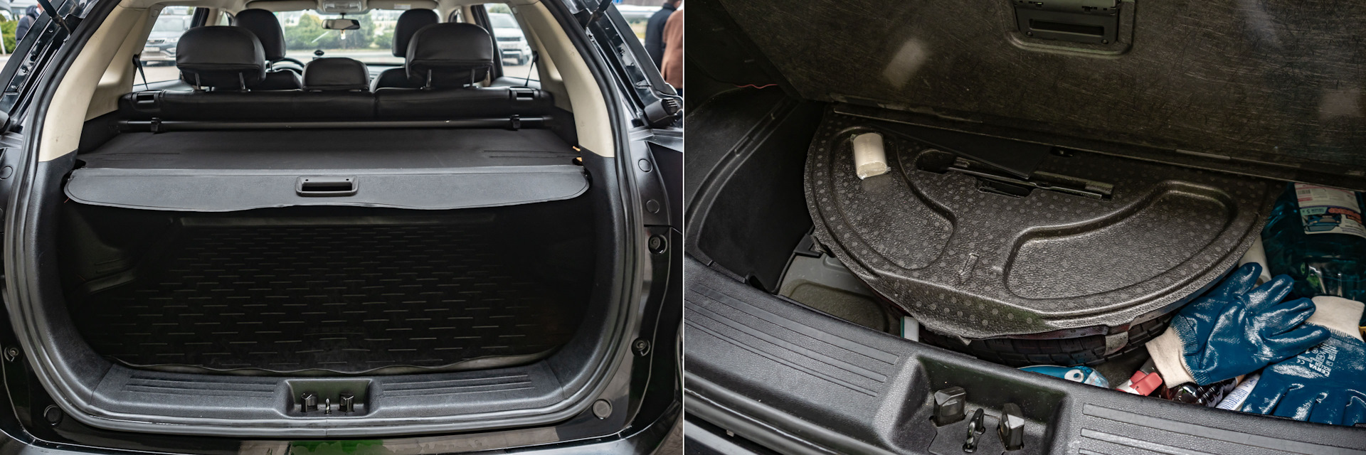

Багажник неприятно удивил малым объемом и высокой погрузочной высотой, но состояние пластика и отделки очень хорошее. Под поликом – докатка и ниша для мелочей, едва прикрытая тонким слоем шумоизоляционного материала.

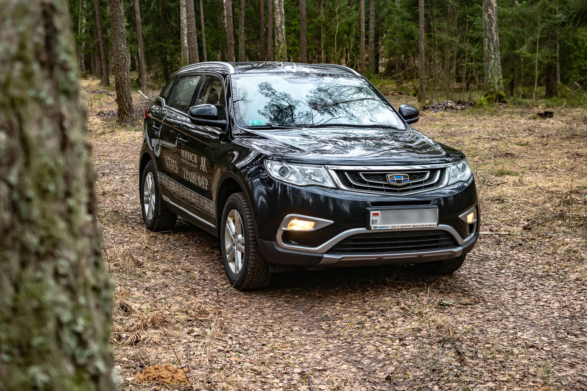

Прокатиться на Atlas за рулем мне, к сожалению, не удалось. Но в качестве пассажира я оценил как минимум отсутствие трансмиссионных завываний и иных посторонних шумов от узлов и агрегатов. Даже на зимних шинах производства «Белшина», в салоне неожиданно тихо (по крайней мере, на скоростях до 120 км/ч).
Ездовой комфорт на асфальте радует, хотя заметны крены даже при умеренно быстрых маневрах. Показалось, что руль длинноват и не особо информативен.
На грунте подвеска кажется излишне упругой — на разбитой лесной грунтовке не пробивается, но автомобиль словно скачет, как мячик.

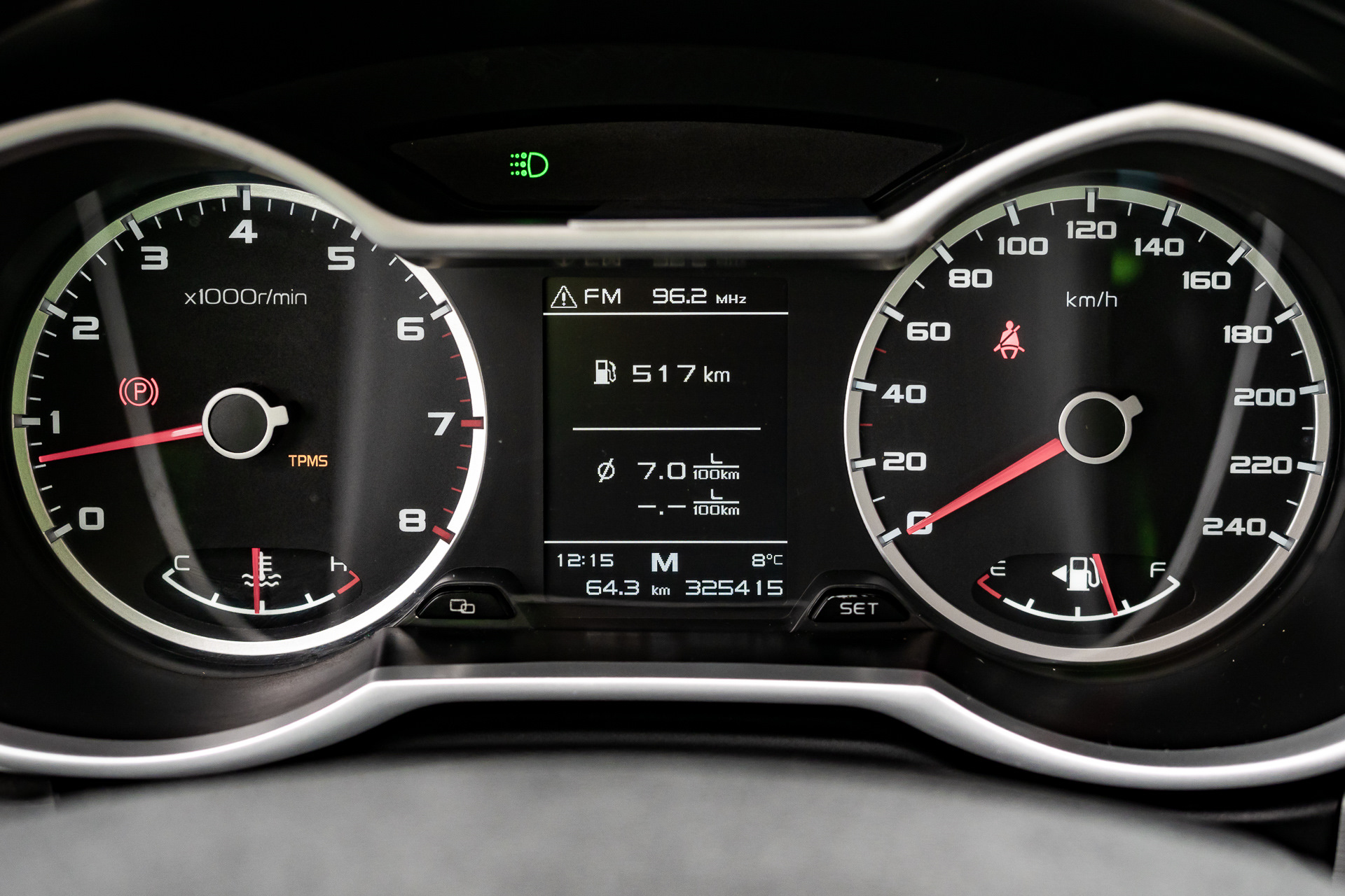

Подведем итог. После 325 000 километров Geely Atlas выглядит намного лучше, чем я того ожидал. Самое главное – это отсутствие проблем с кузовом, двигателем и МКП. Удивило отличное состояние салона и ЛКП, а также неплохой уровень ездового комфорта.

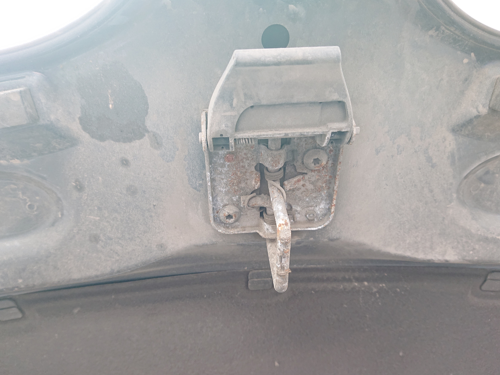

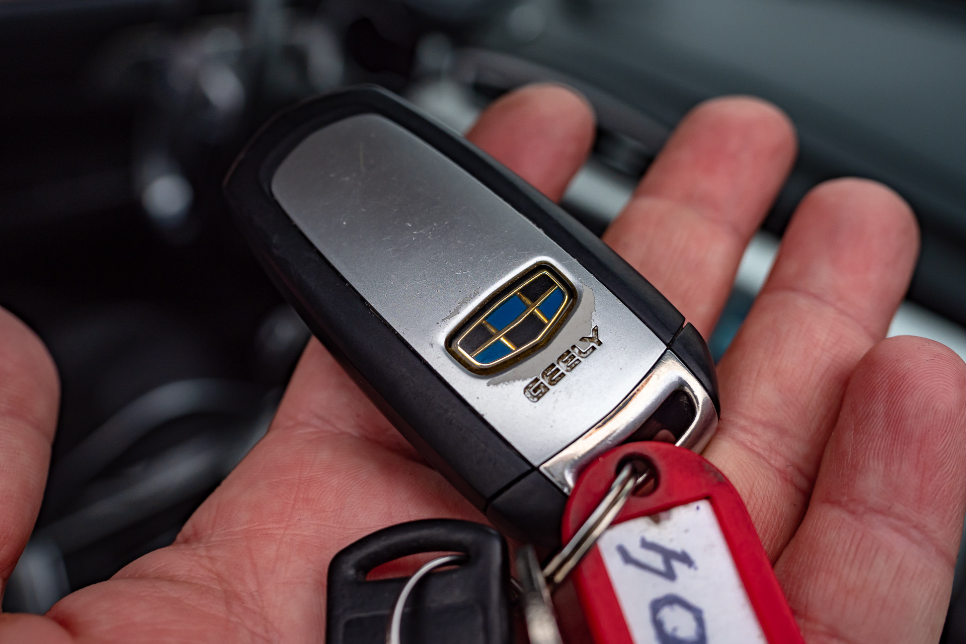

Вместе с тем, обращает на себя внимание коррозия стальных элементов – в частности, замка капота, разнообразного крепежа и элементов подвески. Но в целом Atlas выдержал это испытание примерно так, как должен был выдержать нормальный автомобиль.

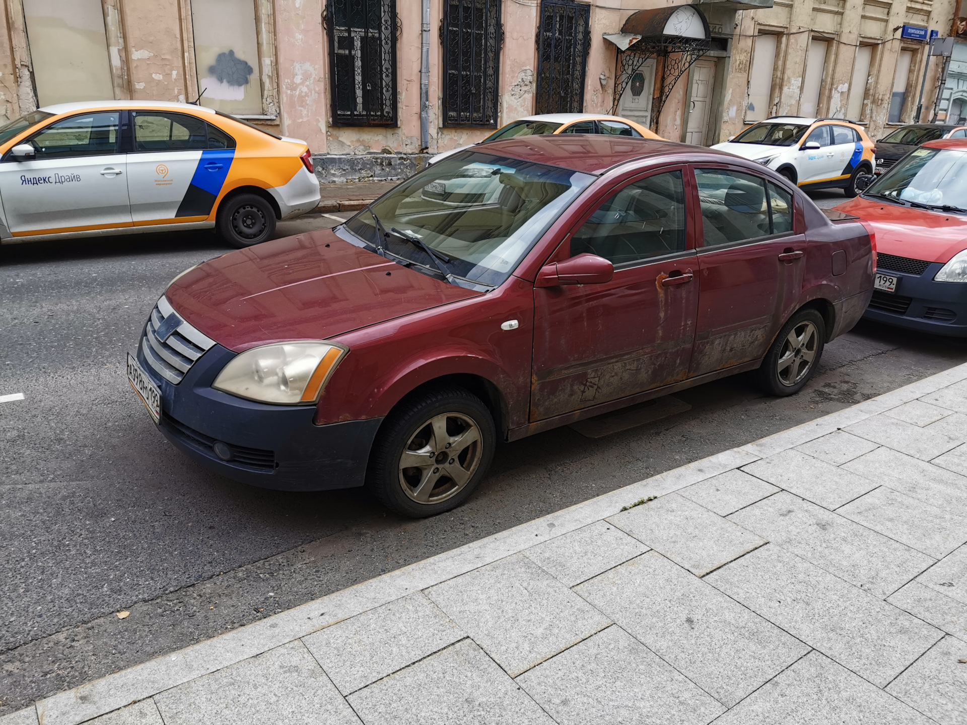

Вчера видел ржавый атлас. На белом фоне конечно не айс. Хотя и пятно только на двери задней было.
Обидно, читал про цинк. почти верил.
Фото новых Атласов с завода. Еще вопросы есть? 🤭
Обидно. Отнял у человека мечту :(
Как-то были фото в таком формате. Два кузова как на твоей картинке. Один ржавый, второй нормальный. Как оказалось, это было сделано специально для каких то там целей(уже не вспомню каких).
Вот это снимал лично на улице. Жду занимательных рассказов, что "это было сделано специально" 🤣🤣🤣
С чего ты взял что будут рассказы?
Таких geely я и сам повидал много, еще и в худшем состоянии кузова. Ты как бы Америку не открыл этой картинкой.
Да и разговор был про Атлас . Ты хоть один Атлас в таком виде как на твоей картинке, видел?
Мы же не будем сейчас все Mitsubihi по одной конкретной модели ровнять? Это так, к слову.
Скажи, фото твое где кузова . Ты их сам сделал, или так нашел где в инете?
Вот и пошли рассказы. "Гнилой кетай" пишется короче. 🤭🤭🤭
Ну так проще, чем обосновать.
Что "обосновать" ? Гнилой кетай на фотках? 🤭
Если этого не видно — к окулисту. 🤭

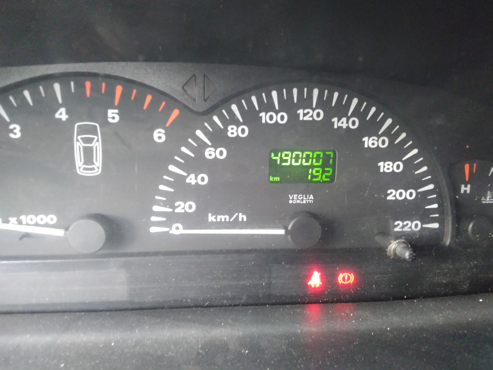

Пробег не честный, руль, селектор, блок стекло подъемников и самое важное педальный узел, и так далее. Ручки на дверных картах так облезают уже к 100 тыс. Явно пробег наматывали для ГСМ.
Ога, что бы водила на нары уехал. Здесь вам не у вас, здесь все четко, особенно на госконторах.
У меня бус с госконторы — намотанный пробег…
Если датчиков GPS не стоит, то запросто могли мотать…
Diegagiviz

Замок капота на моем рапиде. Да ему 5 лет, но проюег 40к и года два назад уже была там ржавчина
