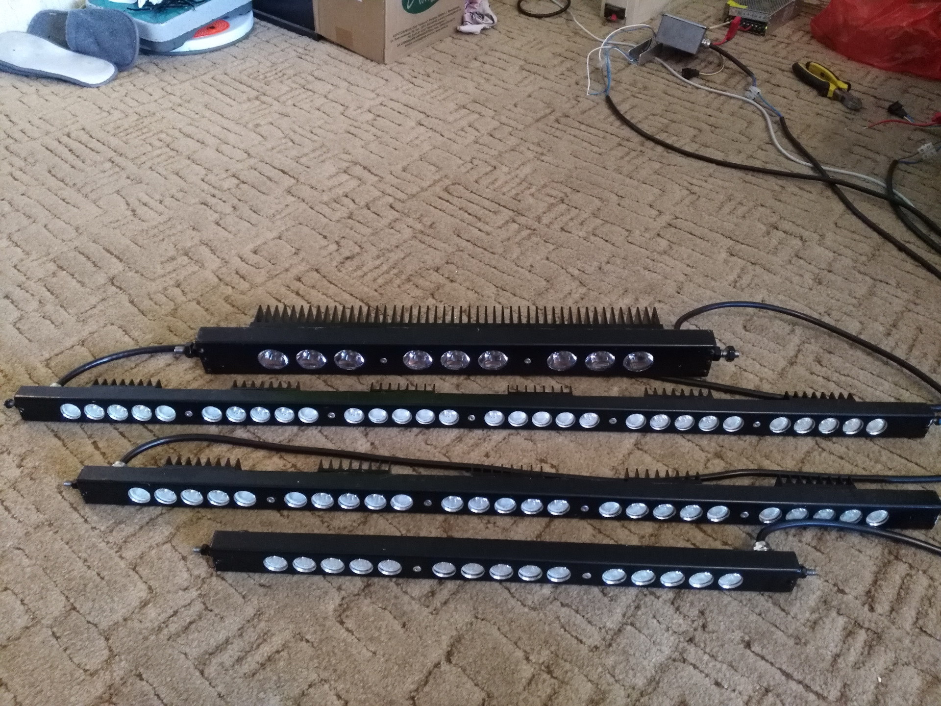

Задача стояла осветить пространство вокруг вездехода Шерп.
Вот что получилось…
На сторону поставили по 2 светильника.

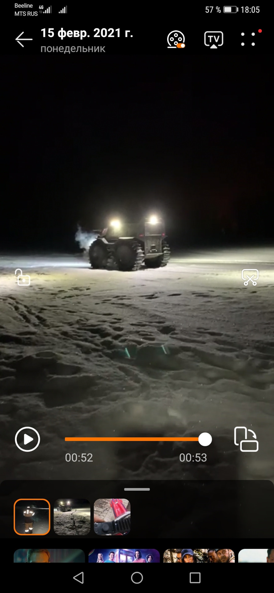

Вот тут два коротких видео:
Один — светильник рабочего света, второй — минибалку из серии "для квадро/мото/снегоходной техники…
Рабочий свет:

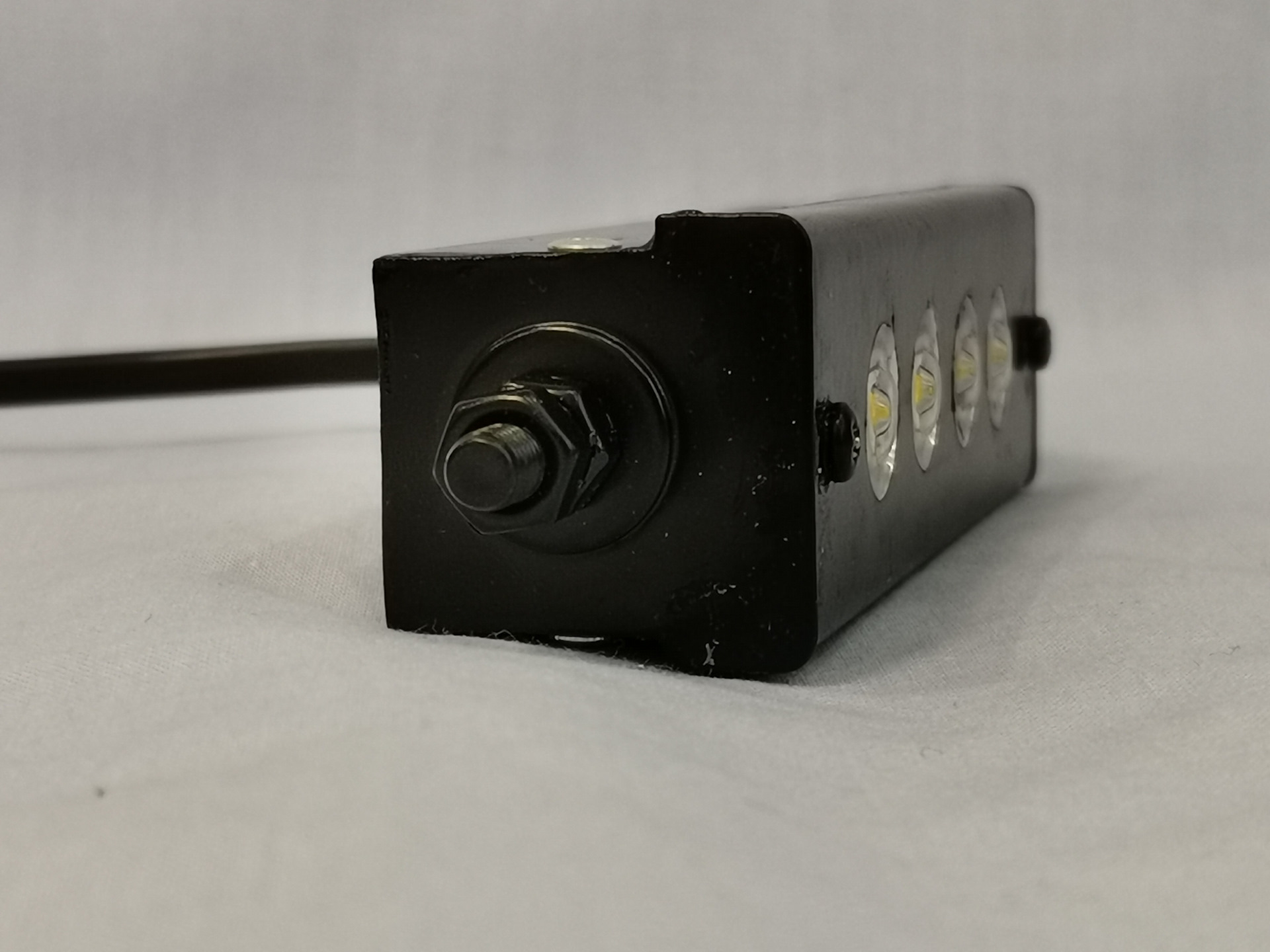

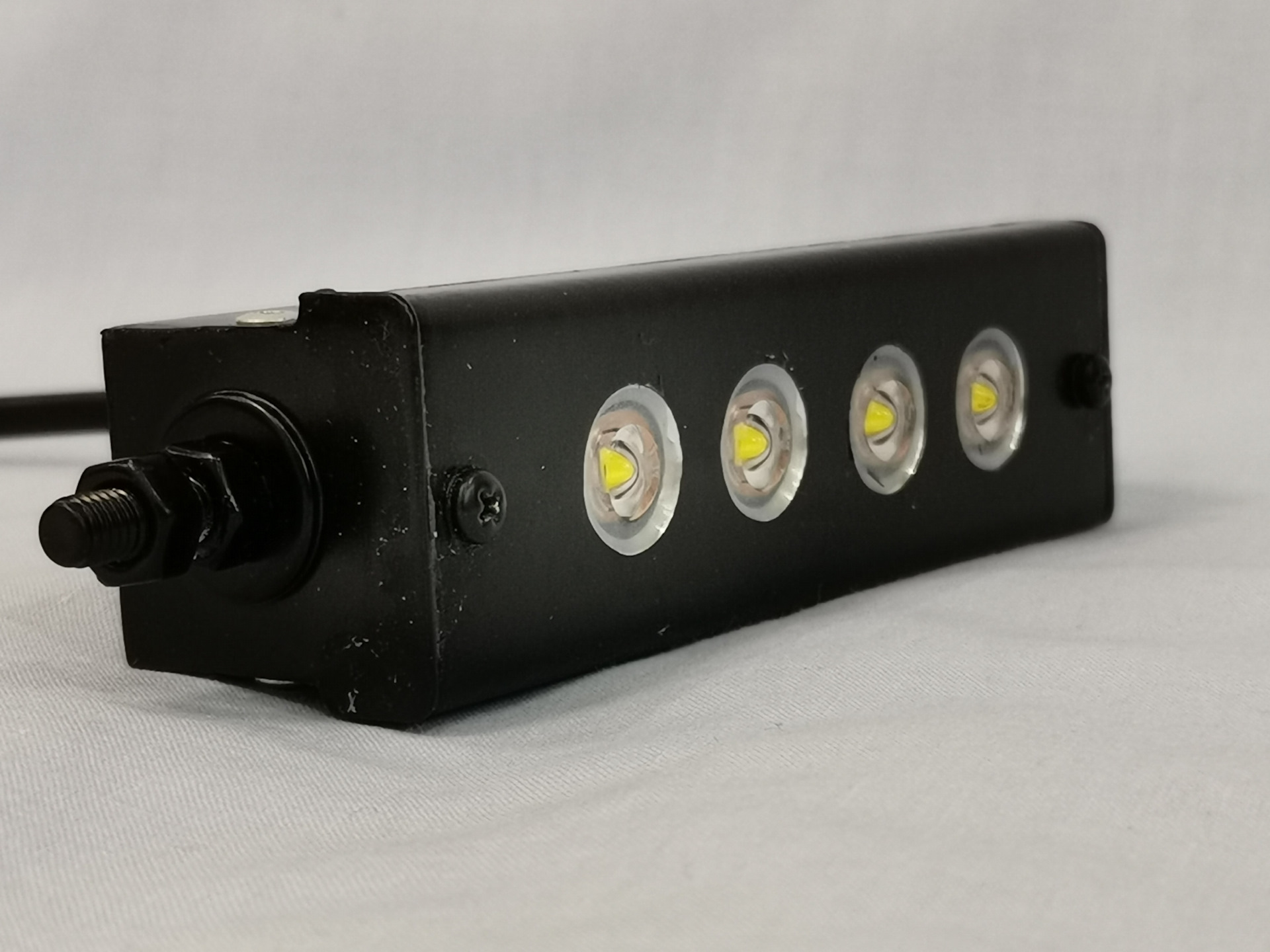

Это основные задачи, которые должен решать светильник рабочего света. При этом он должен иметь:
1. Минимальный вес и размер, т.к. устанавливается стационарно сбоку/сзади автомобиля.
2. Минимальное энергопотребление, т.к. будет работать по 8-10 часов от штатного АКБ без подзарядки от генератора
3. Не слепить, т.к. пользователи могут находится вне машины.
Габаритные размеры: высота/глубина 30мм.
Ширина светильника : 122 мм
Диоды CREE XT-E.
Цветовая температура 4500К
Индекс цветопередачи 80+ CRI
Диоды работают на токе 1000мА.
Потребляемый ток из сети– 1А.
Степень защиты IP 67.
Гарантия — 3 года

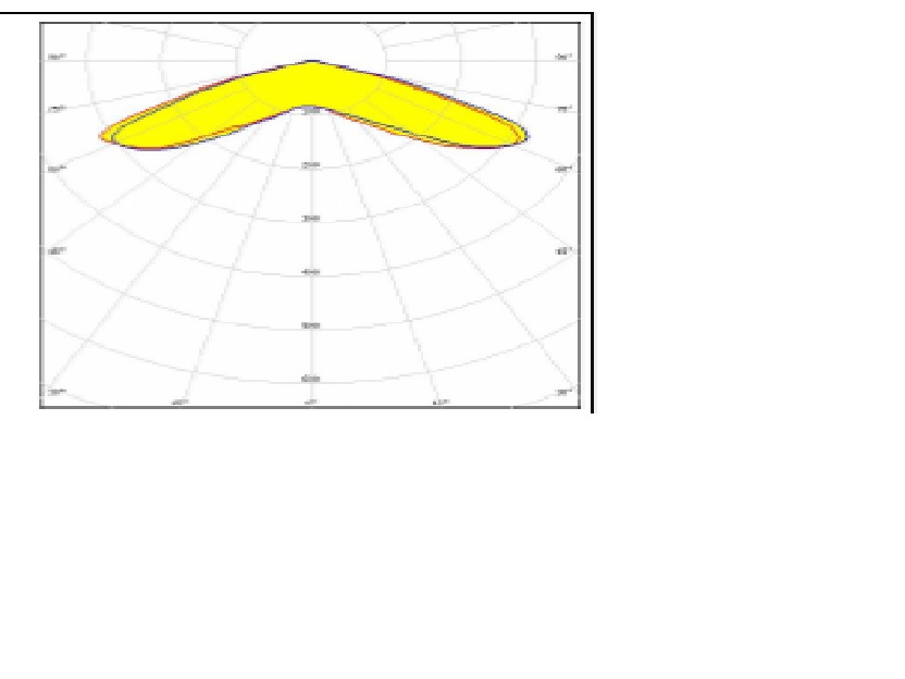

Линза LEDiL рассеивающая. На ней хочу остановится отдельно. Вот диаграмма светораспределения света с сайта производителя.
Такое светораспределение во всех плоскостях – от горизонтальной, до вертикальной.
Это обеспечивается за счёт того, что линза с диодом находится непосредственно на корпусе светильника и выступает за габариты. Т.е. нет сбоку стенок корпуса, которые бы ограничивали распределение света во все стороны.

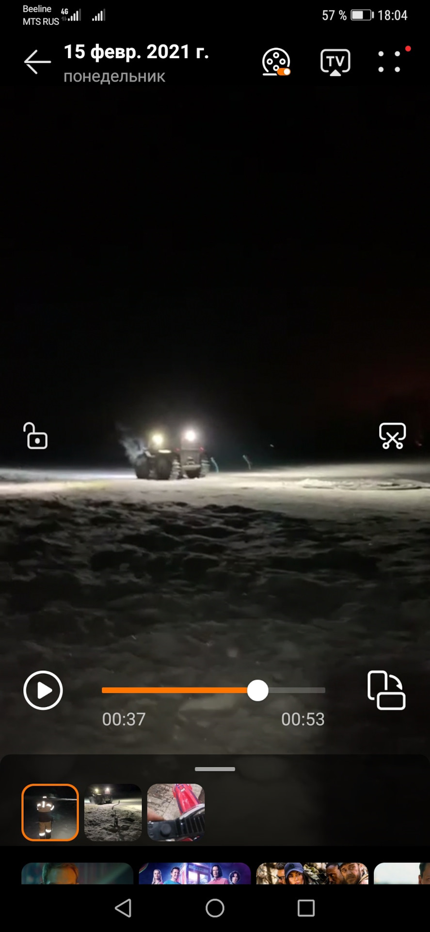

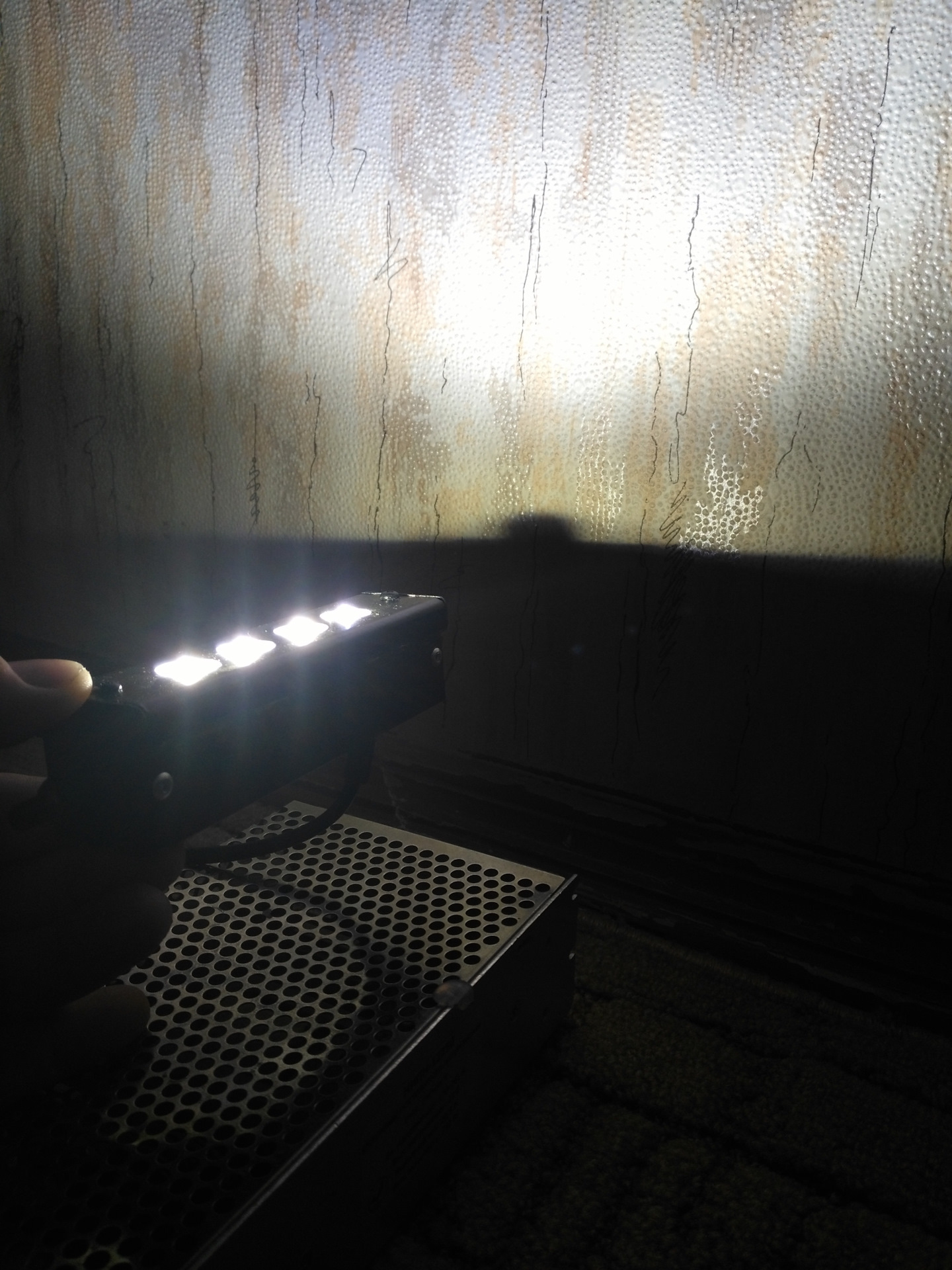

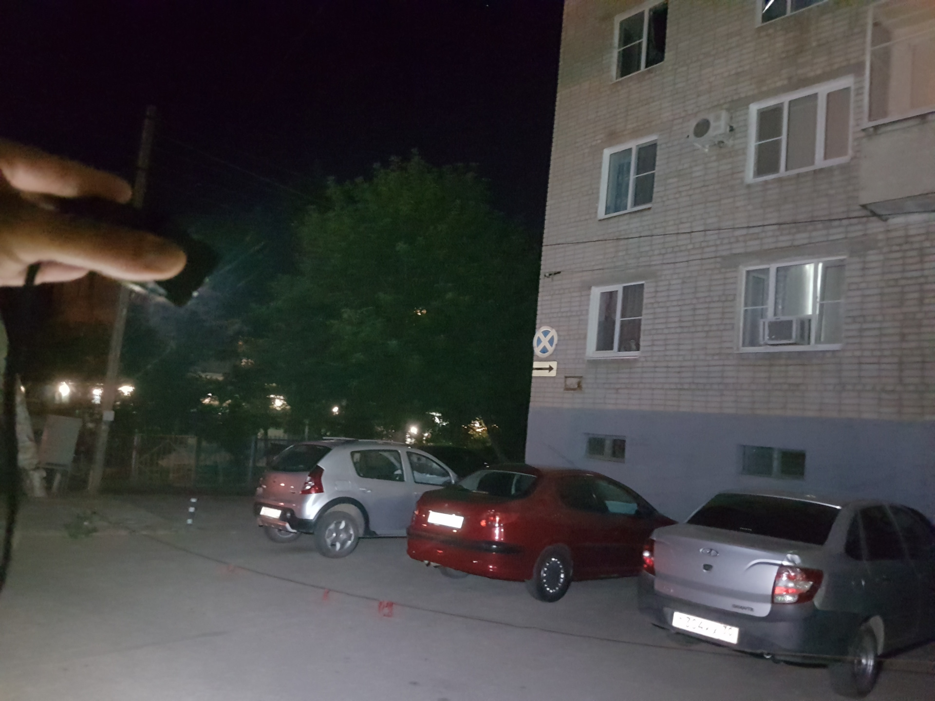

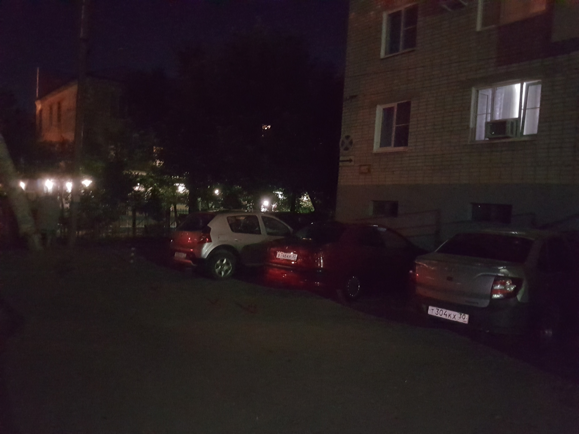

В результате чего светильник светит вот так:
На фото ниже хорошо видно, что светильник фактически направлен вниз, но при этом освещает несколько этажей вверх:
Это исключает возможность ослепления. Т.е. если на светильник смотреть «в лоб», то он не слепит.

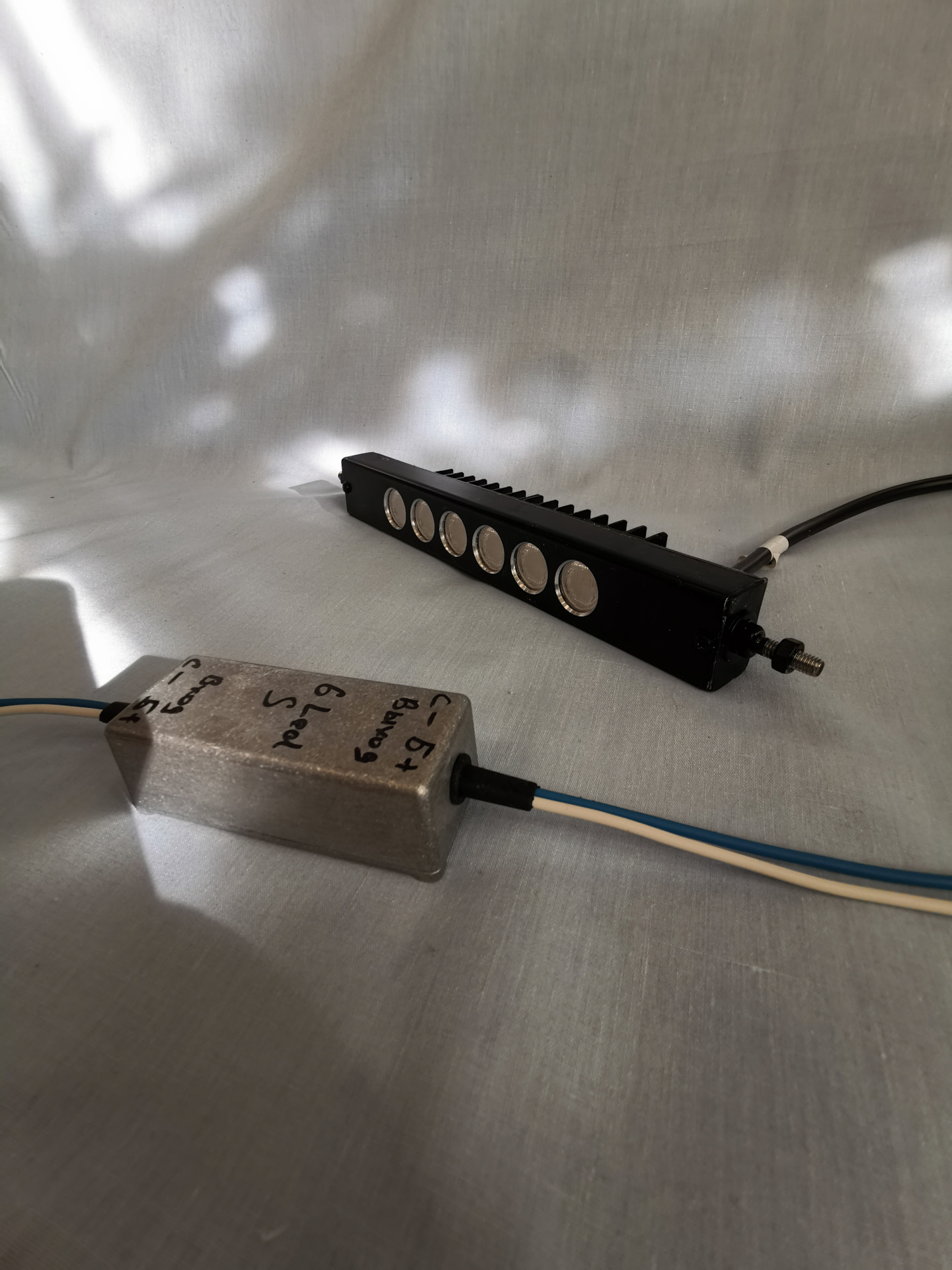

Второй светильник -это минибалка на 6 диодов.
Это фактически одна секция метровой балки

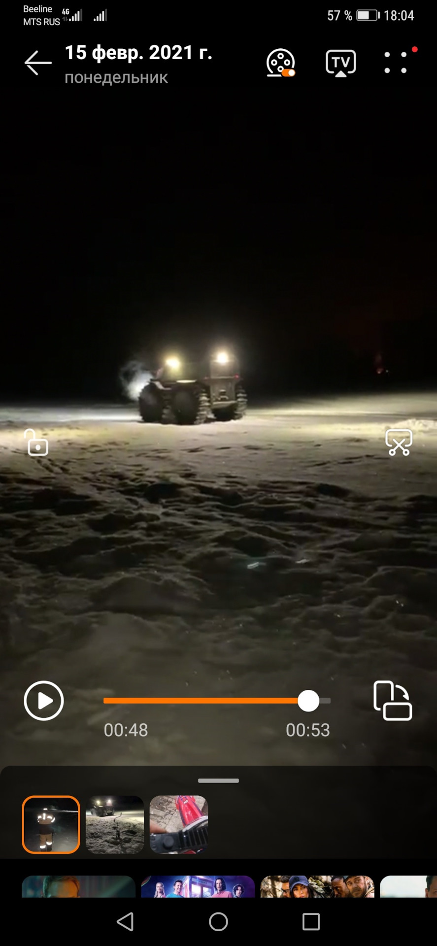

В итоге получаем, что рабочий свет освещает от самой машины и очень широко вдоль борта, а на удалении уже начинает светить минибалка и чем дальше, тем свет от неё шире.
В итогу получили замкнутый круг света вокруг вездехода, на удалении до 50-70м…
