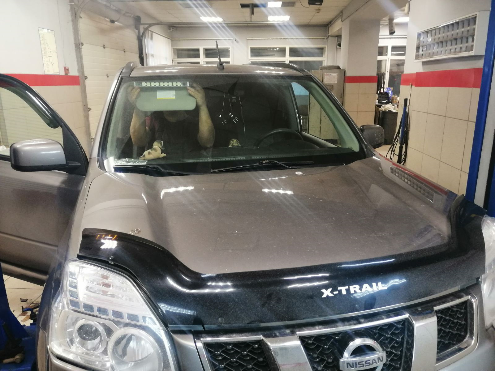

Нынешняя запись посвящена тому, почему я не делаю светильники в салон автомобиля. Такие, чтобы светили как балка, только через стекло.
Эту идею, первым реализовал именно я… Т.к. на первых этапах было очень трудно сделать какой-то удобоваримый корпус, плюс обеспечить его герметичность. Поэтому идея поставить светильник в салоне была очень заманчивой. Так же плюсами виделось то, что светильник будет всегда чистый и не будет бросаться в глаза "сотрудникам"…
Ставили мы светильники только с одной стороны, чтобы перед глазами водителя ничего не было.
На моей машине фоток не сохранилось, но не суть…

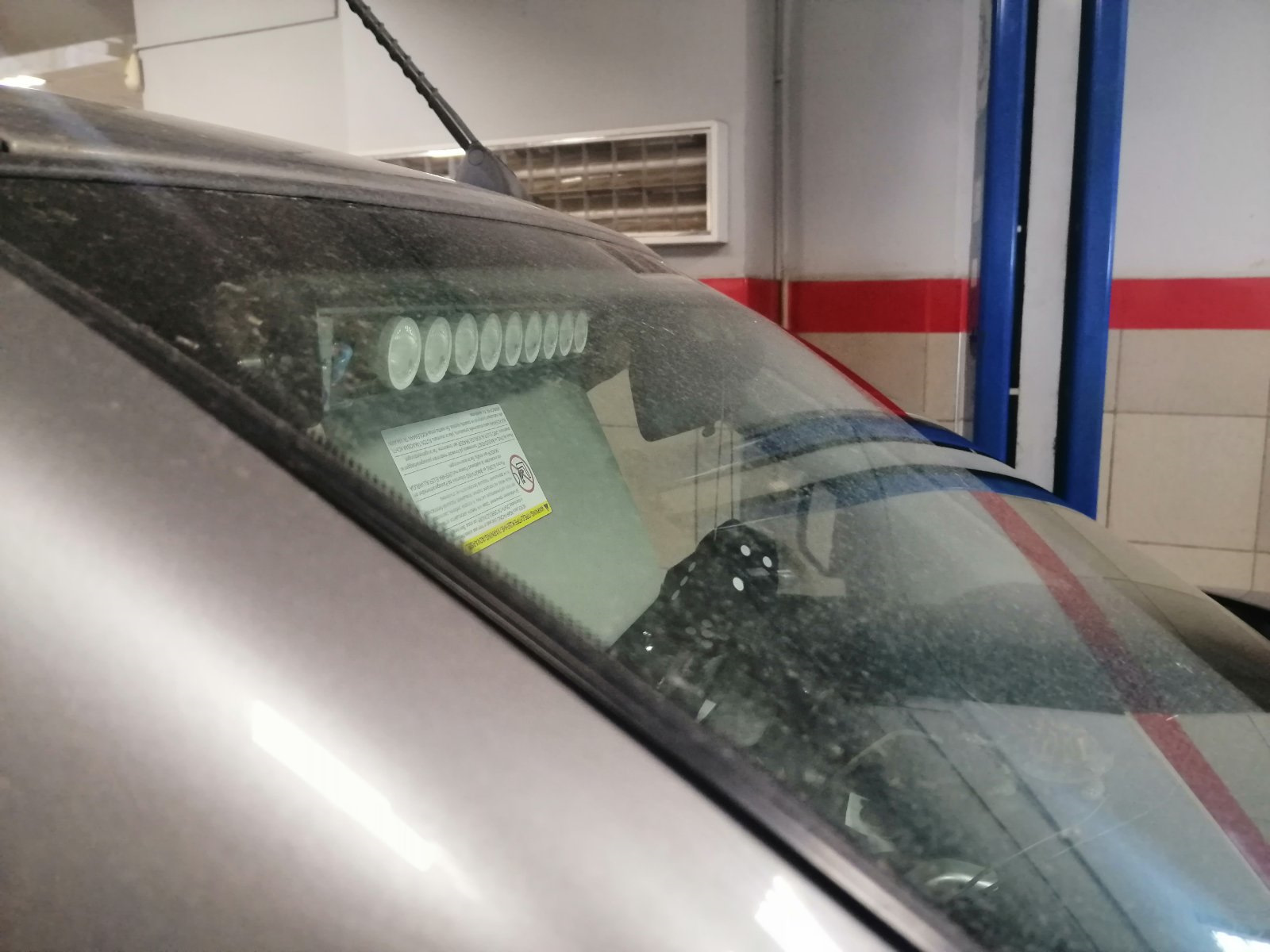

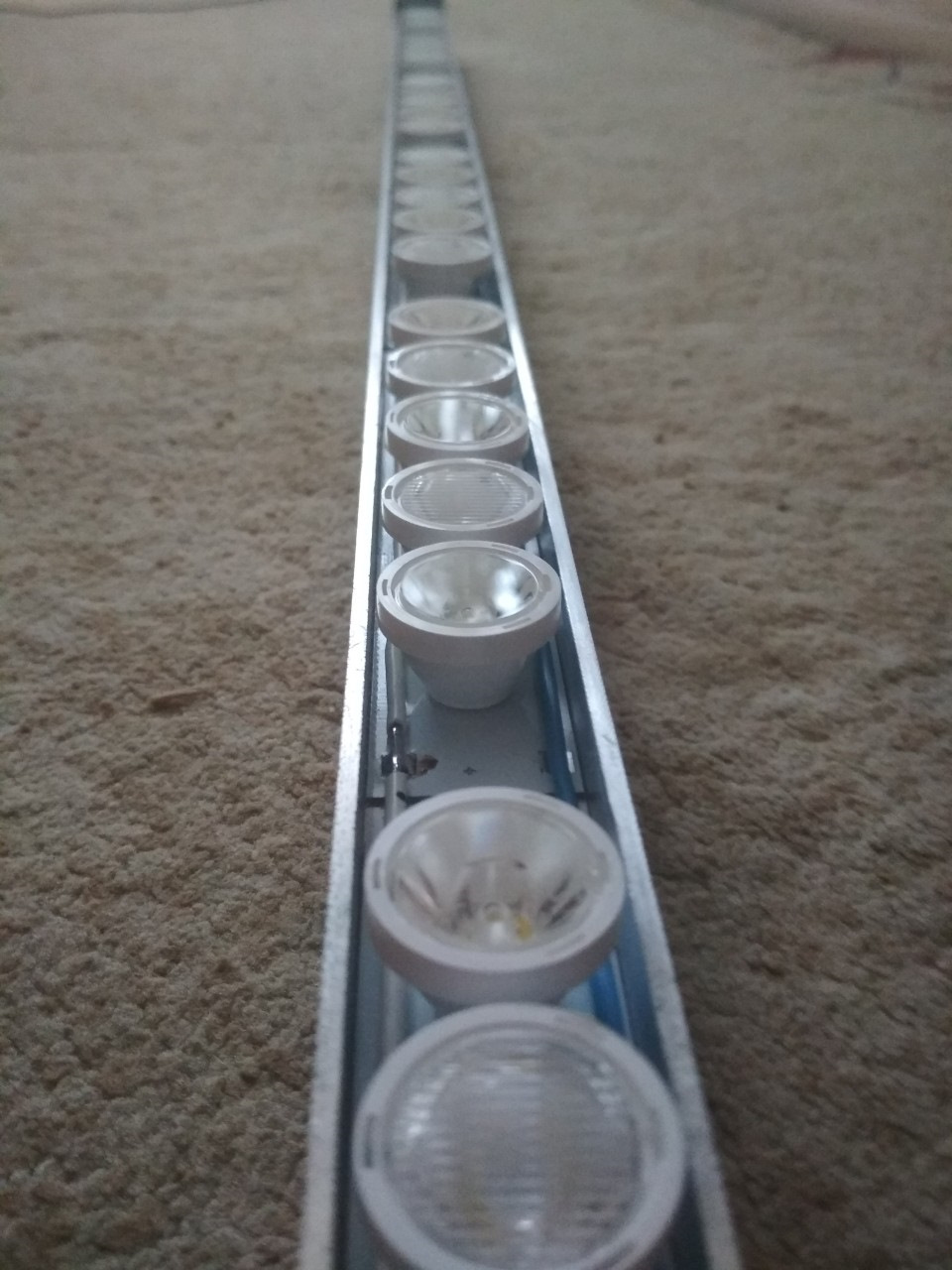

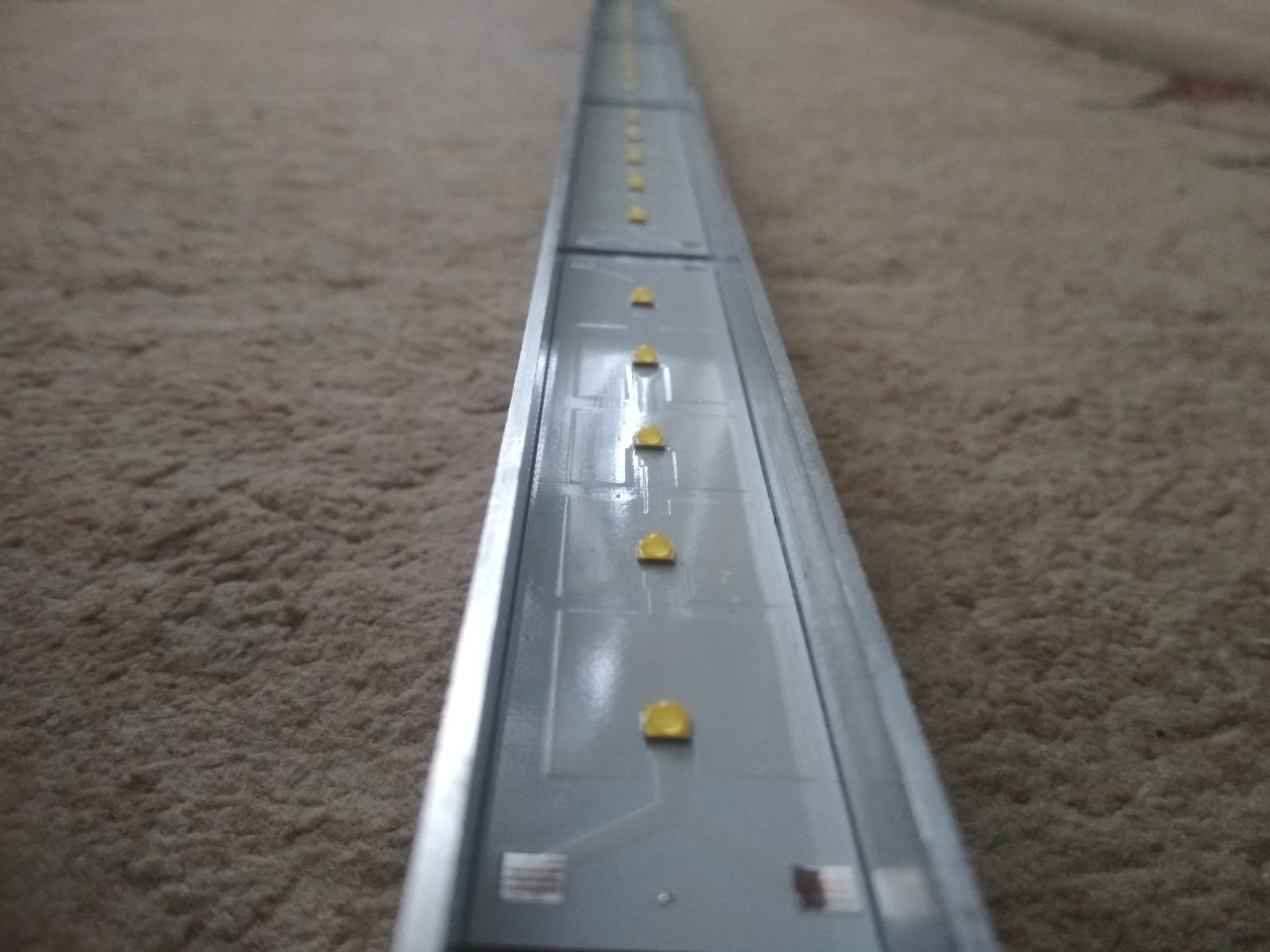

Конструктив самый простой. Корпус с платой и приклеенные линзы.
Так светильники простояли на машине несколько месяцев.

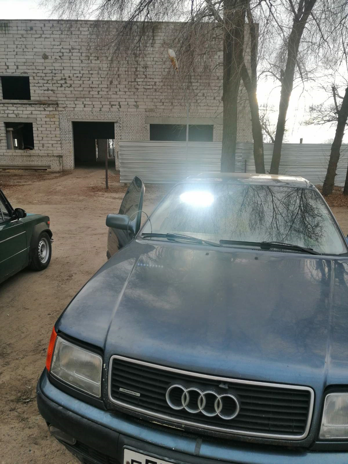

Однажды вечером мы включили новый светильник — прототип нынешней балки моей и включили свой, в одной из машин.
Мощность, светодиоды и линзы были одинаковые. Но сразу в глаза бросилась разница в свете.
Замерили освещенность прибором и получили 2-х кратную разницу в свете. Т.е. светильник из машины, светил в два раза хуже.

Вот она. Вы видите её ежедневно, когда едите против солнца… Это грязь на стекле.
Откуда берётся эта грязь: На лобовом стекле есть перепады температур, между наружным воздухом и внутренним. Дыхание водителя. Влажность в салоне… И ещё куча всего… Это приводит к образованию конденсата на поверхностях. Параллельно этому, из отопителя на стекло направлен поток воздуха. В этом воздухе огромное кол-во мельчайших частиц грязи ( фильтр не улавливает мелкие частицы).
В результате чего все эти частицы оседают на стекле и намертво к нему пристают…
Все знают, что если провести белой салфеткой по лобовику изнутри, то салфетка станет черной… Это и есть эта микропыль.
Ну а некоторые ещё и курят в машине и на лобовике, помимо микропыли, есть ещё толстый слой никотина :)
Ну так вот — эта пыль у нас осела на диодах, на линзах и светоотдача упала в разы…
В общем мы опять пришли к тому, что в любом случае нужна крышка, нужно стекло защитное. А это уже получается полноценная балка, место которой вне салона. Вне салона, т.к. ещё куча недостатков у этой конструкции и исправлять один не было никакого смысла…
Итак, я подошёл к самому главному — какие минусы у данной конструкции:
1. Открытые диоды и линзы, на которых очень быстро оседает грязь, в результате чего светоотдача резко уменьшается. Над диодом вроде и стоит линза, но для частиц микропыли её как и нет… И протереть диоды нет возможности, т.к. придётся отрывать линзы. Ну или быть готовым проделывать такую процедуру периодически — протирать диоды и линзы…

4. Как бы не был компактен корпус — мы делали из профиля 30мм, всё равно обзор светильник перекрывает.
5. Компактный корпус не подразумевает наличие радиатора. А как вы знаете диоды требуют охлаждения. Делать какое-то длинное основание и надеяться что оно будет выполнять роль радиатора, нельзя. Тепло, оно распространяется во все стороны одинаково. Его нельзя заставить идти в одну сторону. Поэтому без радиаторов, диоды на плате просто греют друг друга. Они отдают тепло в корпус и оно приходит к соседу, тем самым провоцируя перегрев…
Тут выход один — не давать большой ток, чтобы диоды не грелись. А малый ток, это малая светоотдача. И тут возникает реальный вопрос — а нафига нужен весь этот огород… :)
