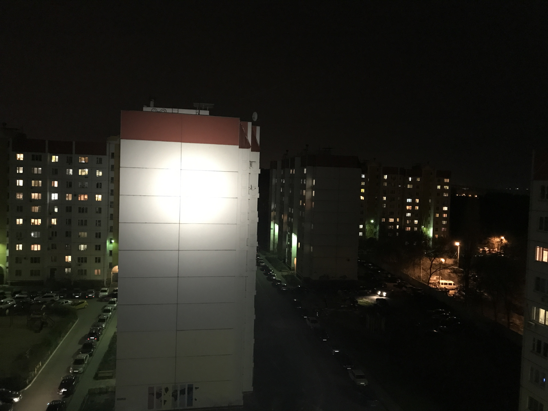

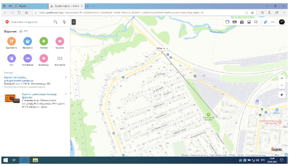

Я решил посветить с окраины города, на многоэтажки. Вот Карта Яндекс, где видно моё местоположение ( откуда я снимал) и местоположение дома, на который я светил…
С места съёмки до дома 700м.

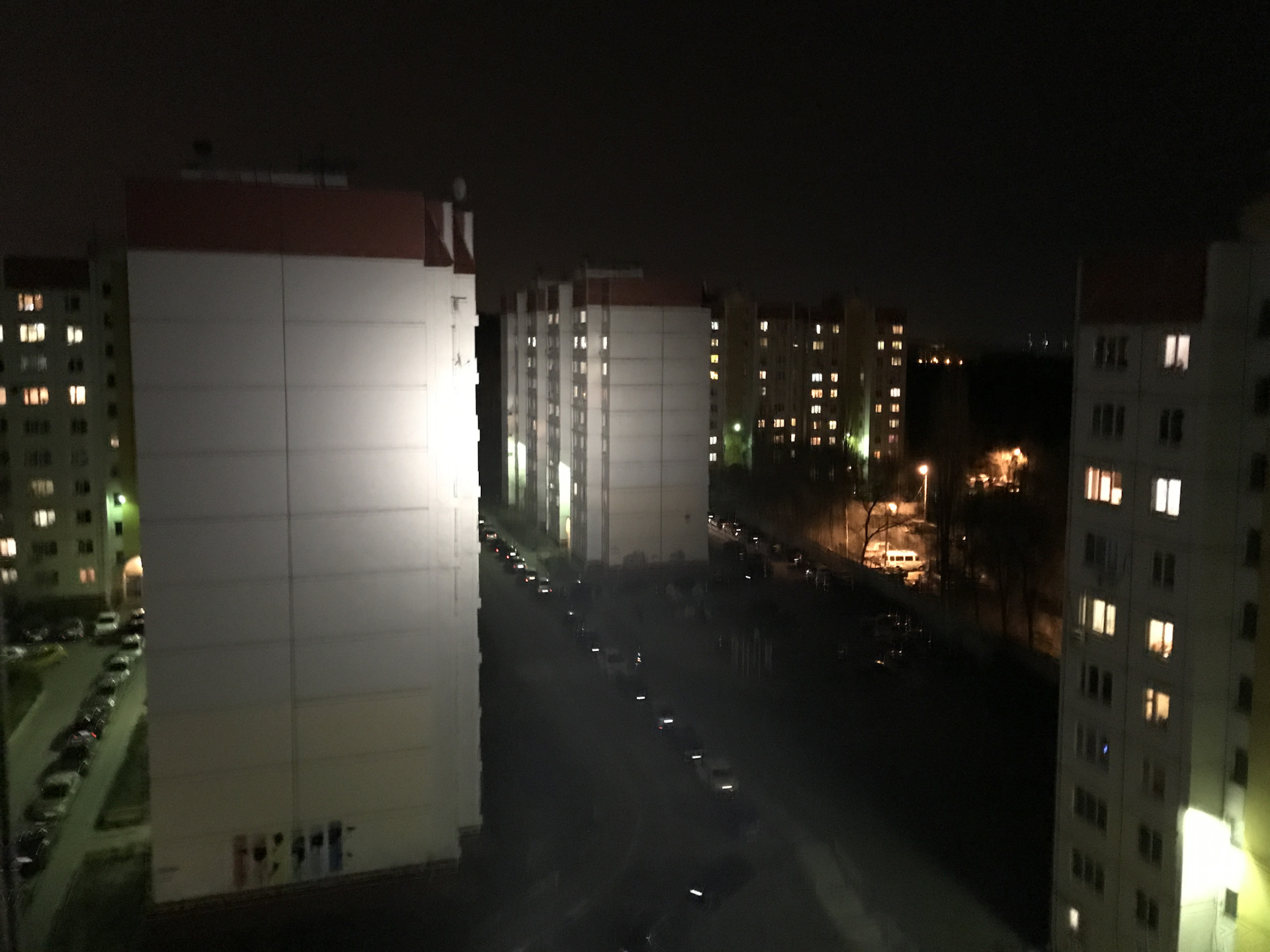

Дом прекрасно освещён уличным освещением ( т.е. несмотря на 12 ночи, во дворе светло).
Снимал я на самый простой смартфон ( даже не яблочный.) без штатива и прочего, т.е. не так как это делают профессиональные продаваны/блогеры…
Ну и за голос за кадром простите :)
В общем итог такой. Объет на расстоянии в 700 м освещается. Прекрасно видно как меняется его освещенность от света балки. И это при том, что дом и так был изначально подсвечен. Т.е. если бы тест был в полной темноте, то результаты были бы визуально на много впечатляющи.
Дальность света . в принципе, около 1 км, т.е. на таком расстоянии объекты будут подсвечиваться и глаз их будет различать … Хотя что на таком расстоянии можно различить, я не знаю…
На видео прекрасно видно, когда я снимаю без зума, что даже 700 м — это пипец как далеко…

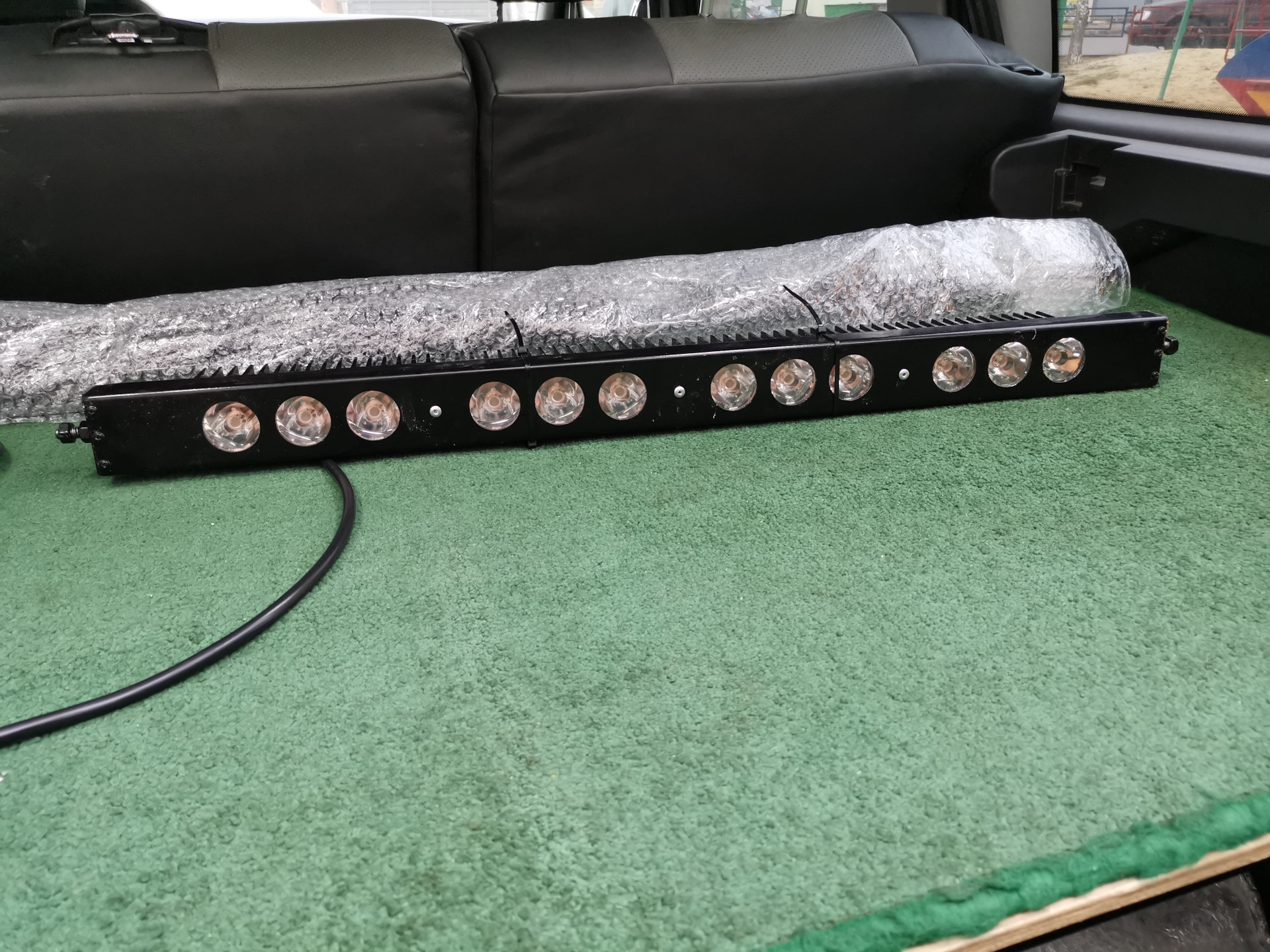

В общем вот видео — как светит алюминиевая проф труба, с кусочками алюминиевого радиатора, с каким-то эфимерными кирпичами ( если увидите на видео, то покажите мне их… :) и линзочками.
Длина балки 80 см. Колличество диодов 12 всего…
Больше написать нечего. Смотрите сами.

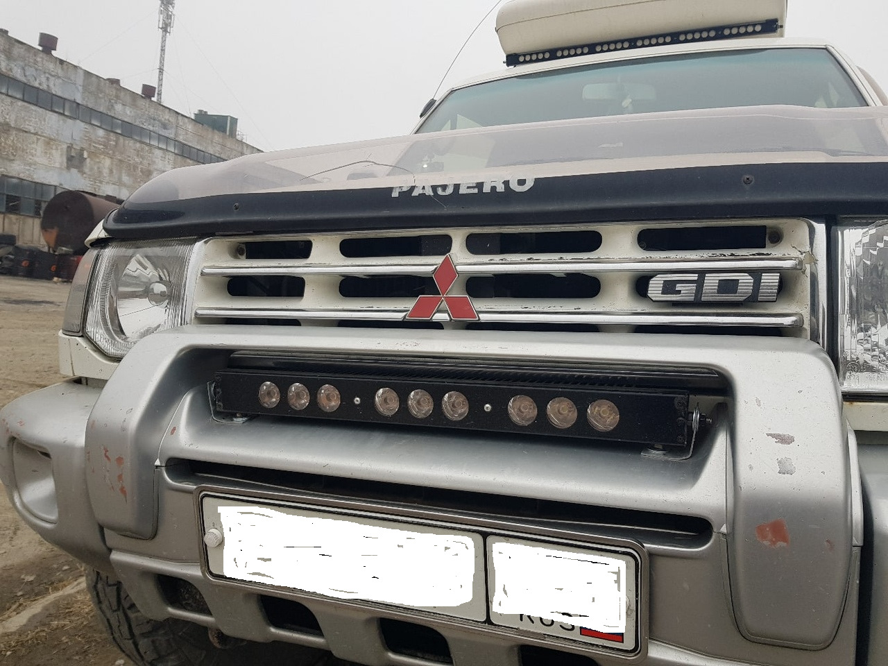

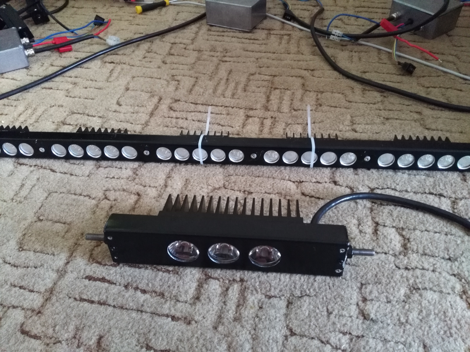

Такие балки есть 4-х видов.
на 3, 6,9,12 диодов
Вот кстати светит на фото именно она. До дома справа, дальнего 200м!
на машину имеет смысл ставить от 6 диодов ( т.е. минимум 2х по 3 диода)
оптимально считаю 9 диодов.
Можно конечно и на 12, про которую собстывенно и запись :)

"на машину имеет смысл ставить от 6 диодов ( т.е. минимум 2х по 3 диода)"
Почему нет смысла ставить 3-диодную балку?
Света мало?
От 3 диодов мало света. В принципе даже на 6 мало. Шесть это как штатный свет. На 9 хорошо. На 12 отлично. Я сейчас даже не собираю корпуса на 3 и 6.
