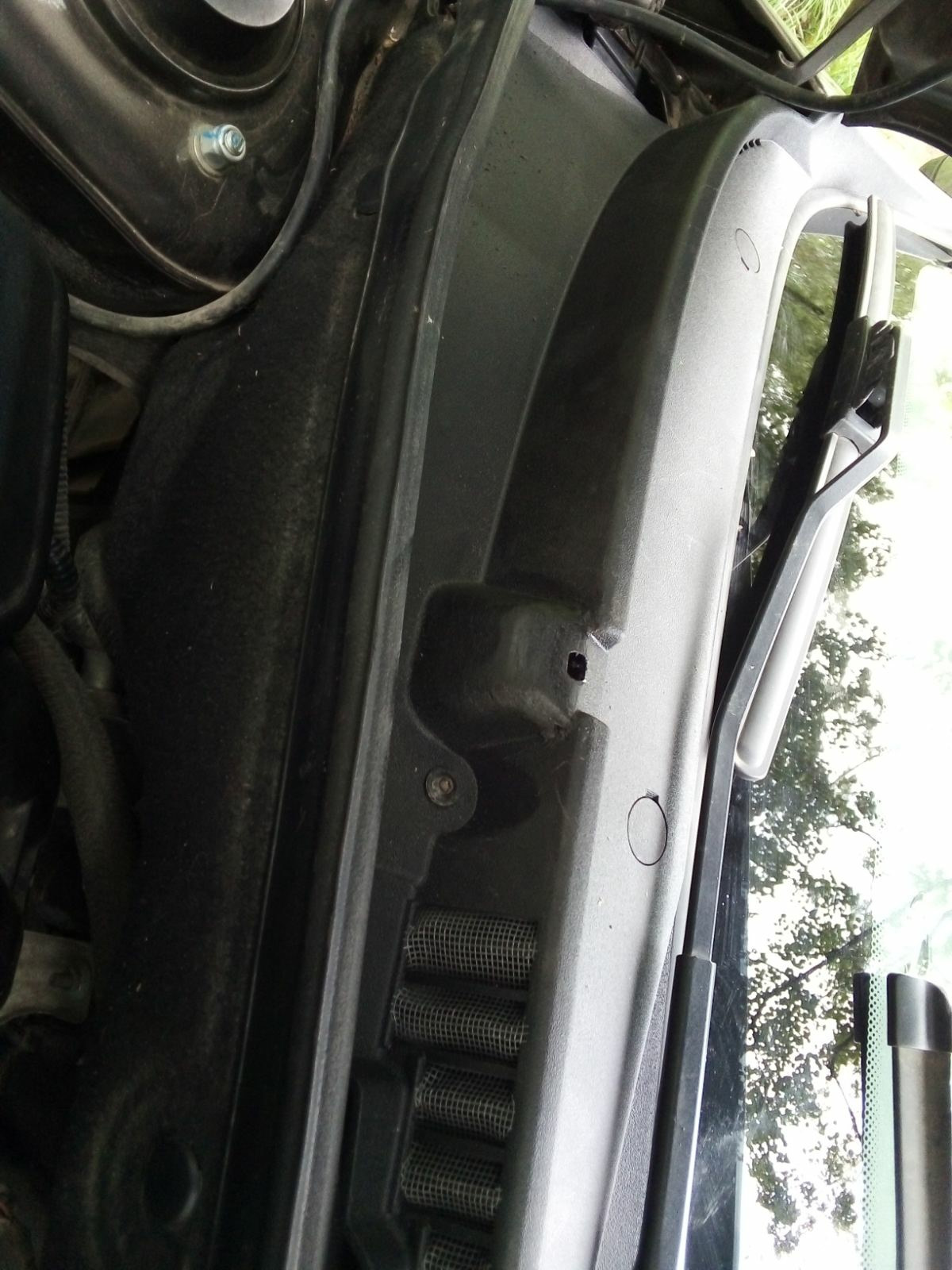

Сразу хочу предупредить, смотрите фото:
Ещё хочу сказать про крылья, у кого то там отгибались края крыльев после установки жабо от гранты ФЛ, все это потому, что кузовов на тазах одинаковых нет, я покрайней мере встречал, что родное жабо в крыльях болтается и брякает, ну и в нашей машине не исключение и поэтому установленное жабо FL наоборот встало как родное, в отличии от родного (которое там болталось).

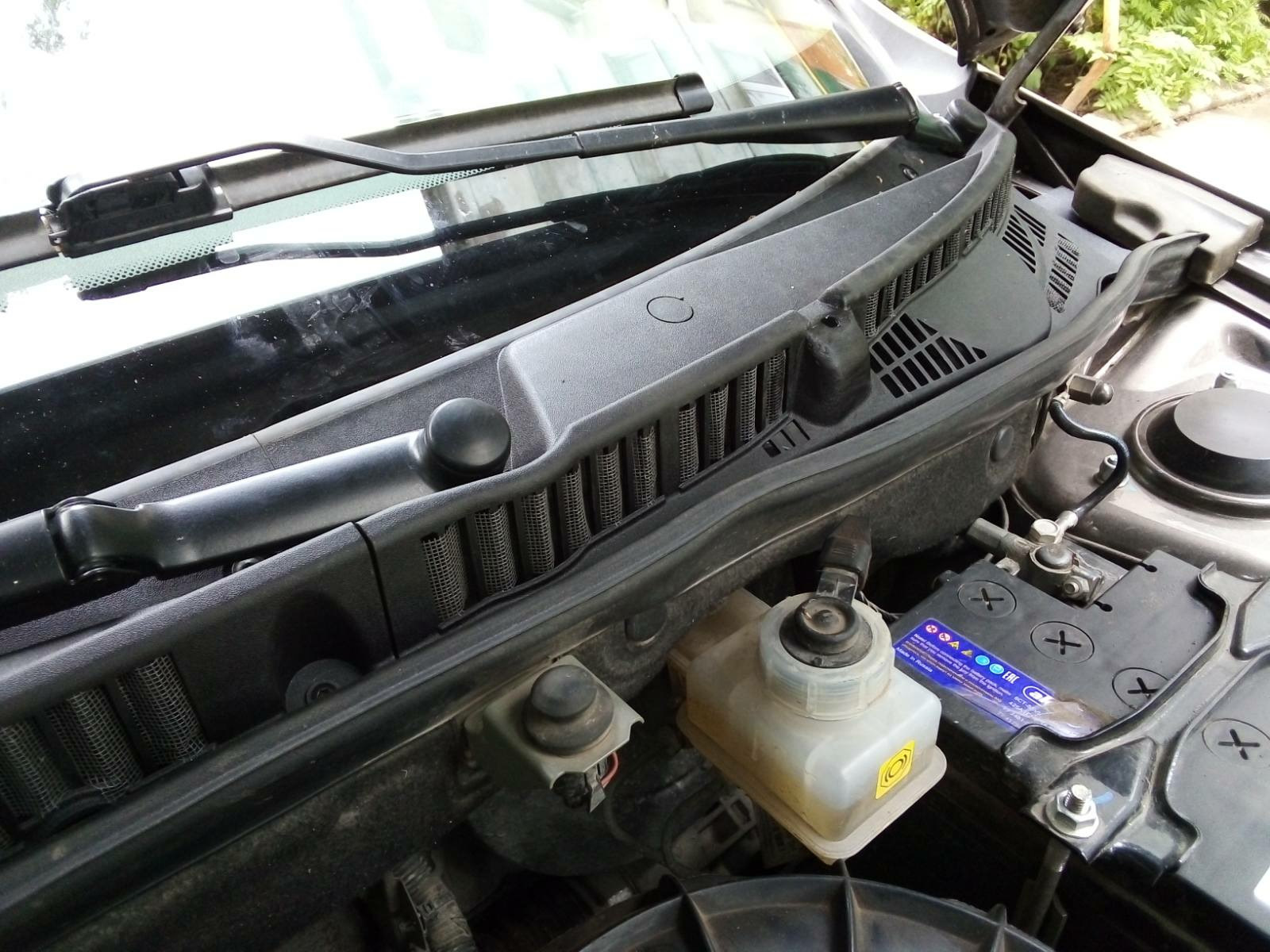

3) Наш конечный результат, правда ещё сеточку поставили от попадания более мелких семян деревьев(липучек)

Здравствуйте, как я вижу по фотографии здесь возможно установить стекло омывающее форсунки, а не на капоте .
Правильно ?
Да, именно так. Отец не стал так делать. Надо пробовать.
