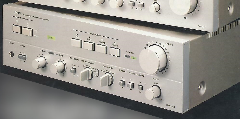

1980 Denon PMA-550 13kg 740W 100Вт/0.005% 1Hz-400kHz
Был в прошлой части, но т.к. он "родственник" более поздним моделям, то и здесь его … .
Чутка не дотягивает до "джентельменских" 14 кг/100Вт, но да простим ему это, тем более, что у него тор, а торы примерно на 20% легче обычных трансформаторов соответствующей мощности.

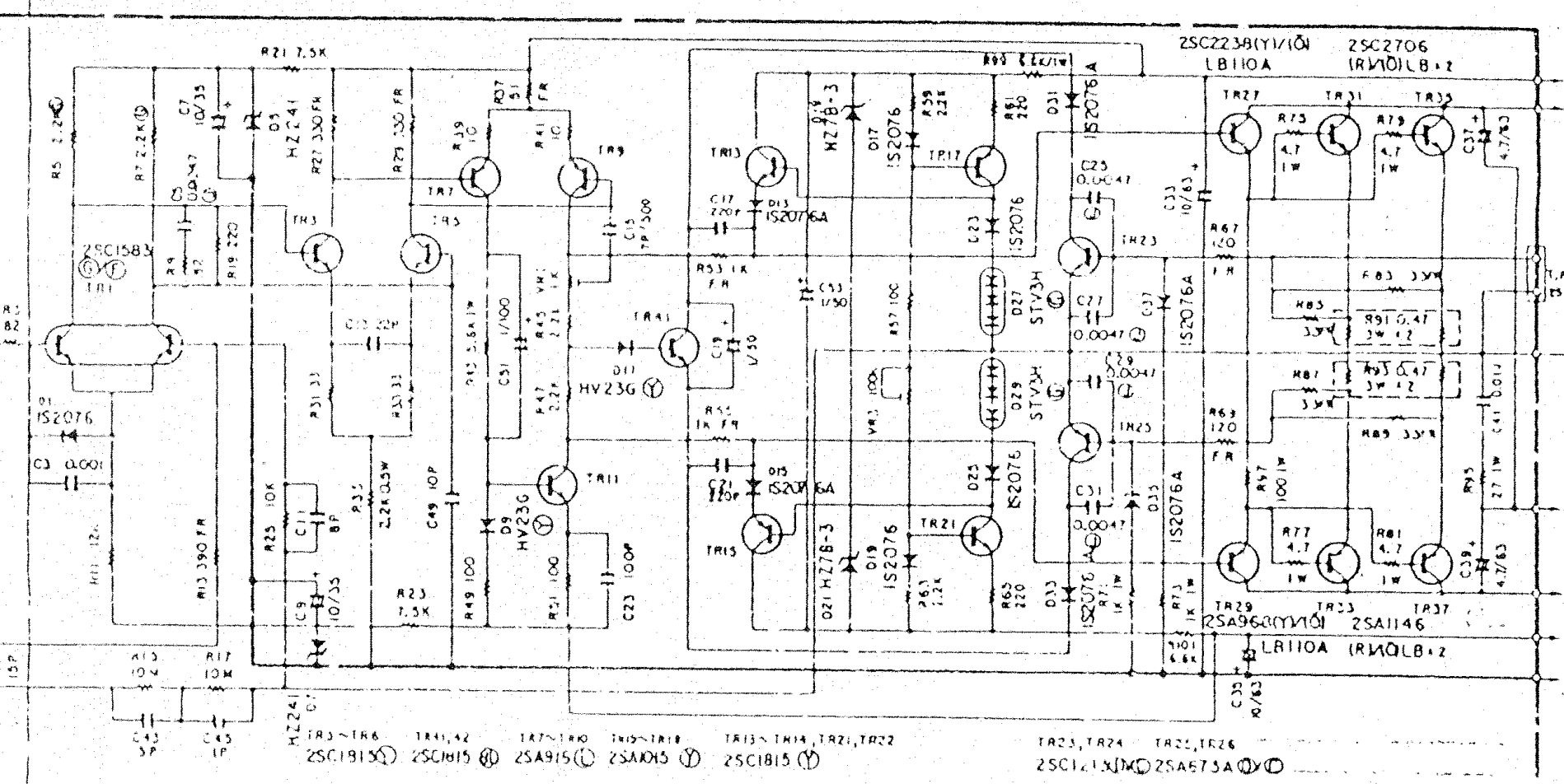

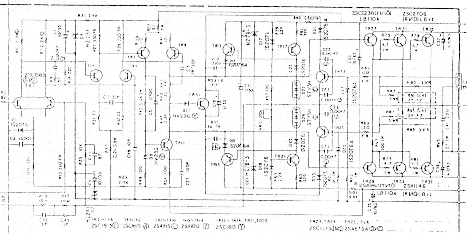

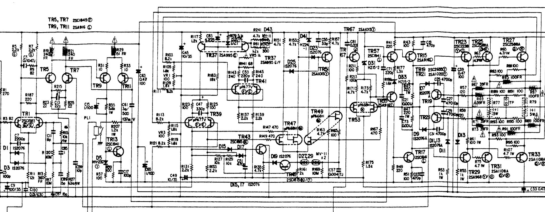

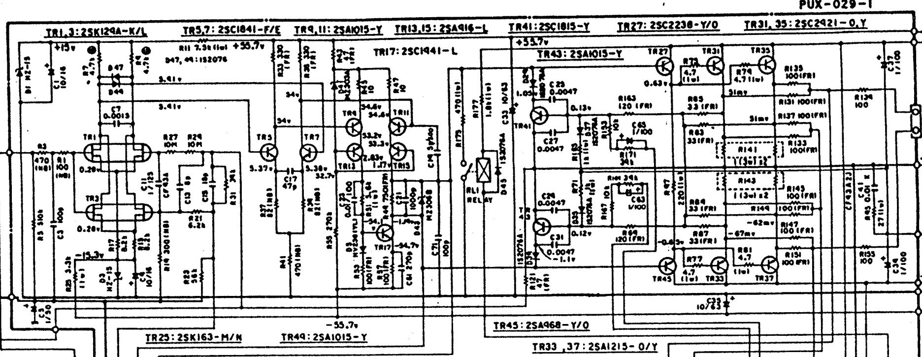

Схема в корне отличается от всех предыдущих: аж 3 дифкаскада последовательно, последний совмещен с Токовым Зеркалом (раскачка). Два последних — линеаризованы (есть резисторы под эмиттерами). Это дает весьма глубокую ОС. Но каскодов нема — к скорострельности должны быть вопросы. Полоса пропускания заявлена в 1Гц — 400кГц, что более чем неплохо. Полоса мощности 5Гц — 100кГц. Она всегда уже полосы пропускания, которая смотрится на мощности 1Вт и по уровню -3дБ.
Как работает смещение, я не особо понял. Точнее, вообще не понял. Может, разберусь?
Раскачка TR9 и TR11, в разрыве — схема термостабилизации на TR41, параллельно ей — схема защиты на TR23, TR25 (если что — они замыкают через себя ток — напряжение между базами вых. транзисторов падает — ток через них перестает идти). Пока всё стандартно.
Далее напряжение смещения через 2х 1кОм (R53, R55), идёт на схему на TR13, TR15, TR17, TR21, D13, 15, 23, 25, 27, 29.
TR17, TR21 — ГСТ (Генератор Стабильного Тока) (почти),
D23/25/27/29 — температурно-зависимый источник напряжения, который ГСТ питают пост. током.
TR13, TR15 — повторители этого напряжения. Через D13, D15 это напряжение попадает на базы драйверов.
Получается, что схема на TR41 работает как стандартная схема термостабилизации (задаёт напряжение смещения), а схема на TR13 . TR21 "следит", чтобы это напряжение не опускалось ниже определенного уровня. Хм … и зачем это нужно? Когда это напряжение может стать ниже требуемого?
ИМХО, второе плечо отключается не потому, что напряжение смещения становится ниже, а потому, что на базо-эмиттерном переходе работающего транзистора начинает падать бОльшее напряжение. Токи баз выходных транзисторов могут достигать нескольких Ампер (особенно с учётом того, что hfe с увеличением тока падает).
В общем, не понял я, как оно работает. И ладно.
На выходе — по 2 пары транзисторов в TO-3P (2SC2706 / 2SA1146)
Вывод: В "средний класс" данный усилитель вполне проходит по всем параметрам. Поставить бы на выход транзисторы помощнее — было бы совсем хорошо.

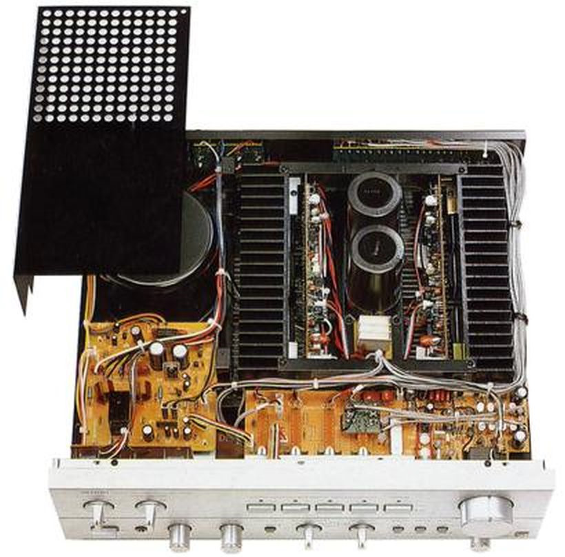

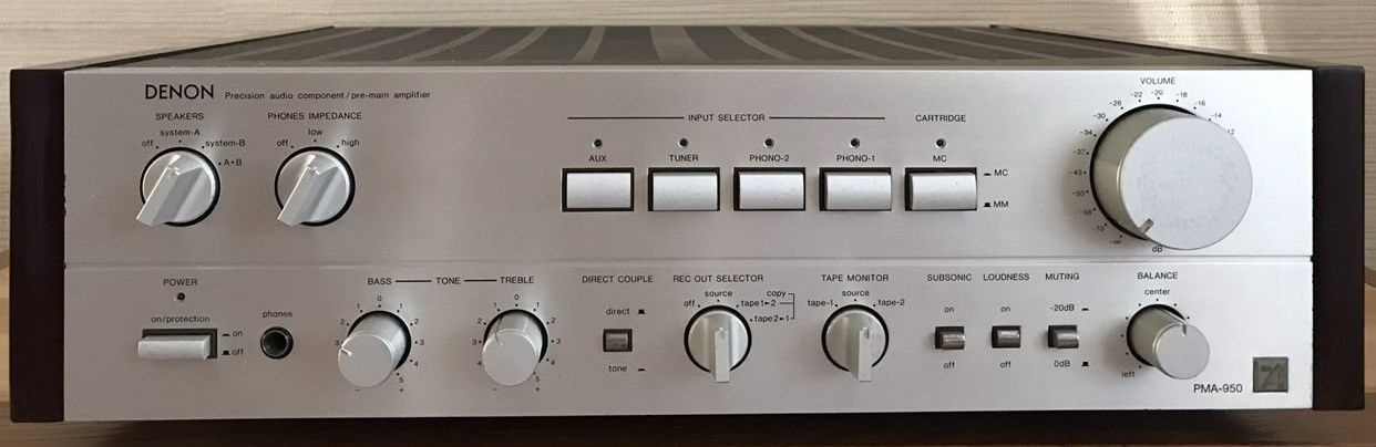

1980 Denon PMA-950 2'000DM 14,5 kg 270W 1Hz — 250kHz
Вполне "барского" вида усилок, хоть и всего на 1,5 кг тяжелее 550го. Возможно, это вес боковин :-).
Компоновка лицевой панели выдаёт родство с PMA-550, из чего она сделана, не знаю, но пластиковой не выглядит. Подсказали, что усилки "бохатые" — морда алюминиевая.

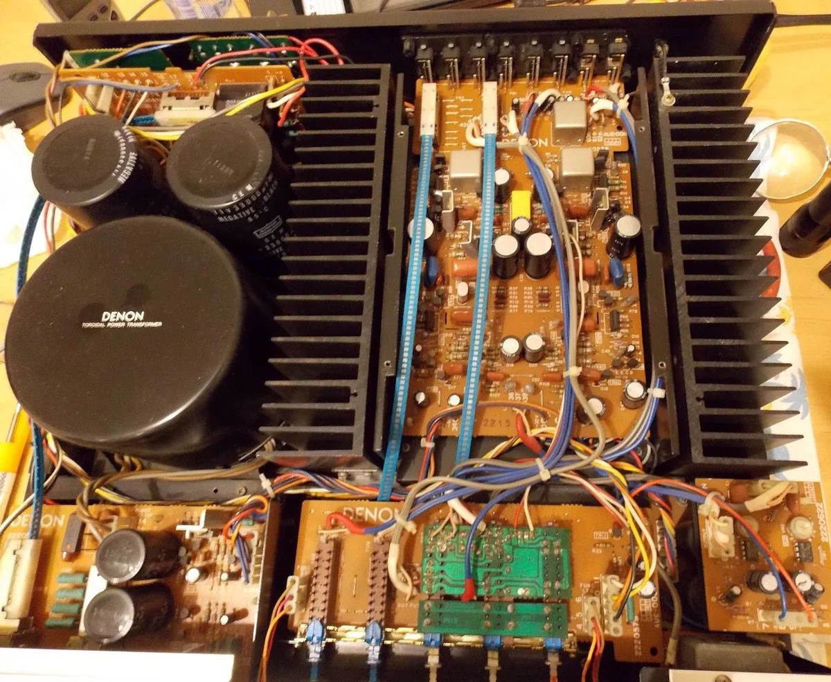

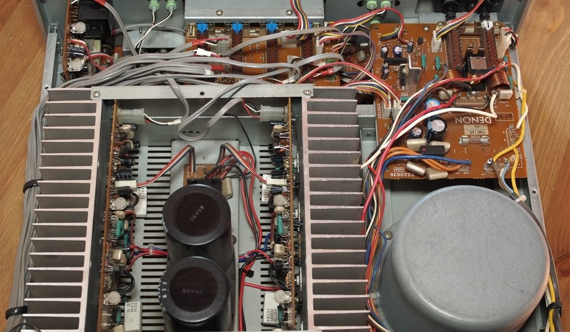

Внутренняя компоновка также очень похожа на РМА-550: тор в кожухе в левом дальнем углу, правее — усилительный блок с конденсаторами фильтра питания посередине.
Довольно правильная компоновка: минимум проводов от ёмкостей фильтра до силовых транзисторов.

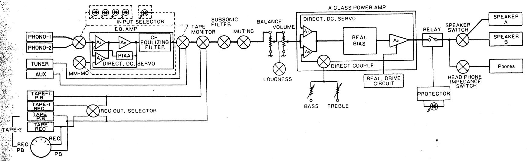

Согласно описанию с АудиоХеритажа:
"Несмотря на то, что он оснащен усилителем мощности класса А, он оснащен реальной схемой смещения, позволяющей реализовать почти тот же размер корпуса, что и эквивалентный усилитель класса B.
Реальная схема смещения использует тот же принцип, что и POA-3000 и PMA-970, в которых ток смещения увеличивается раньше тока сигнала."
То есть усилитель имеет "новомодный класс А", который в реализации Denon носит название "Real Bias".
Ну и правильно. Для честного Класса А радиаторами не вышел. Судя по блок-схеме, реализация "новомодного класса А" отличается от оной в РМА-550 (если она там вообще есть). Да и называется по-другому (Real BIAS).
На блок-схеме написано "A CLASS POWER AMP".

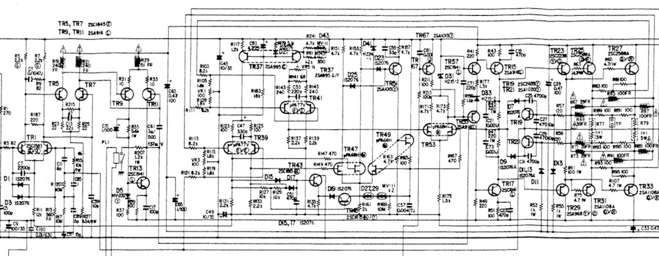

DC Servo — Отлично! Лучше конденсатора в обратной связи (в 550 тоже есть).
На схеме видим достаточно интересную конструкцию на входе: 2 ДК на jFET впараллель. Причём, если "наружные" (+) просто запараллелены, то "внутренние" (-) включены не впараллель.
С тем, как заведена ОООС и зачем так сделано, еще разбираться и разбираться.
Далее идут 2 линеаризованных ДК на биполярах, последний имеет каскод и совмещен с Токовым Зеркалом (ТЗ). Тут в общем-то всё стандартно (+/-).
Далее начинается интересное … . Как работает хитрое смещение от Денон под названием "Real BIAS"?
Напряжения с эмиттерных резисторов выходных транзисторов R141, R143, через R129, R131, R147, R151 идут на довольно сложную следящую схему аж на четырёх ОУ, естественно, с плавающим питанием. Как она работает — кому надо — разберется. Мне важен сам принцип.
В общем, инженеры Денон такие затейники … .
На выходе — по 2 пары транзисторов в МТ-200 (2SC2921 / 2SA1215).
Я бы сказал, что этот усилитель имеет ОЧЕНЬ НЕПЛОХОЙ ПОТЕНЦИАЛ. Еще бы в первые каскады каскодов напихать … . И минимизировать частотную коррекцию.

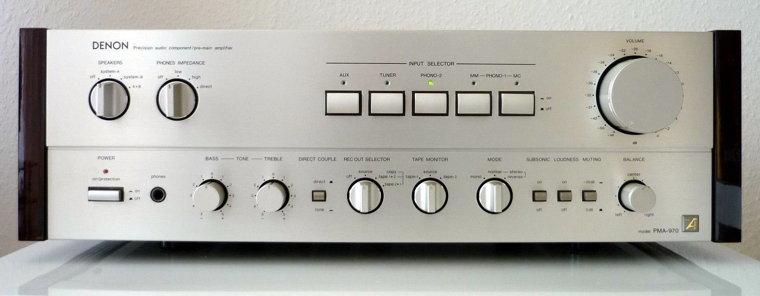

1981 Denon PMA-970 2'000DM 23kg 800W 100/8 0,003% 1Hz — 400kHz
Внешне сильно похож на своего "брата" РМА-950, но больше и значительно тяжелее (почти на 10кг и более чем в 1,5 раза).
Компоновка усилителя отличается. Конденсаторы переехали к трансформатору, а платы УМ объединились и встали горизонтально.

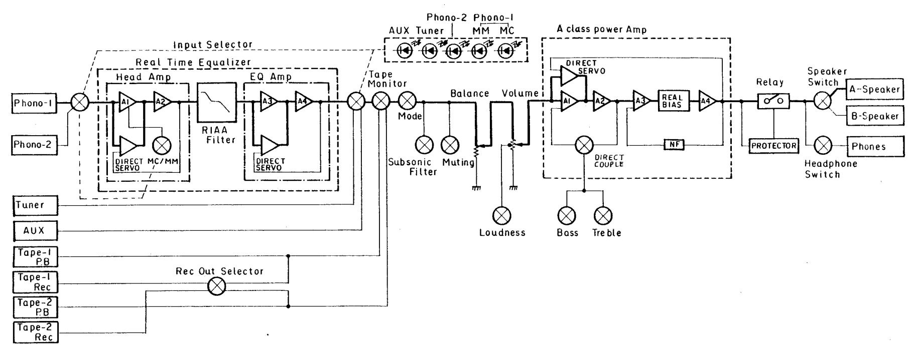

Блок-схема отличается, но не особо. Разница состоит в основном в способе заведения обратной связи.
Регуляторы тембра тут, в отличие от пред. моделей, вынесены из ОС УМ. А то была такая мода тех годов — делать тембры в ОООС УМ (жжжжуть). ИМХО, отключать, вырезая куски платы болгаркой или выпиливая электролобзиком, вырубая зубилом и заливая место, где они были, смесью серной и азотистой кислот, и впаивая вместо них кашерные куски провода, добытые в боях за Берлин.
Схема отличается весьма существенно. Собственно к УМ относится левая и правая части схемы, а вся центральная часть схемы — это следящее управление током покоя выходных транзисторов "Real BIAS". Как она работает, даже вдаваться не буду. Именно в ней основное отличие РМА-970 от РМА-950. Там "Real BIAS" реализована на четырёх ОУ и работает, шунтируя ток каскада раскачки, тут — на рассыпухе и управляя смещением через генераторы тока на TR15, TR17, а напряжение смещения образуется на R45, R47. Решение не без минусов, но и не без плюсов.
Основное отличие УМ в том, что на входе — 1 биполярная дифференциальная пара вместо 2 пар jFET (звук должен быть пожёстче).
Далее — 2 линеаризованных дифкаскада, как и в 550, и в 950.
На выходе — "двойка" на паре 2SA1108 / 2SC2588 (МТ-200).
