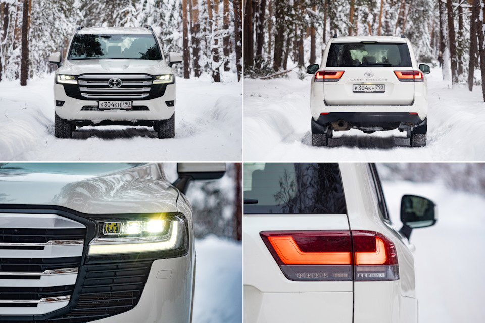

Добродушный внешний вид
Сосед, владелец QX80, рассматривает “трехсотку”. “Это что, новый прадик?” Решеткой и капотом по-семейному схожий с “двухсоткой”, LC300 исповедует другой стиль — более изящный и добродушный. Автомобиль изрядно “разбегемотился”!
Ушла не только вызванная “лишним весом” одышка, но и агрессия. Машина выглядит мирно, добродушно, по-семейному. “Маленькие” колеса с шинами 265/65 R18, даром, что черные — не впечатлят любителей асфальтового тюнинга. Зато у переднего бампера Comfort+ угол въезда такой же, как раньше — 32 градуса. Как и дорожный просвет 235 мм (225 под чулком моста).
Крашеный по кругу пластиковый обвес — все равно не лучшая идея для покорения бездорожья. Хотя, конечно, красить накладки все равно дешевле, чем алюминиевые детали кузова.
Пороги-подножки хочется убрать, но без них в автомобиль не сесть. Да и не они ограничивают клиренс, а “чулок” заднего моста. Глубина преодолеваемого брода 70 см.
В целом, выглядит “трехсотка” гармонично, оттого и кажется меньше, чем на самом деле. Детали лучше проработаны — обратите внимание на занижение оконной линии в передней части двери для лучшей обзорности водителя, что дополнено и зеркалом на выносном креплении.

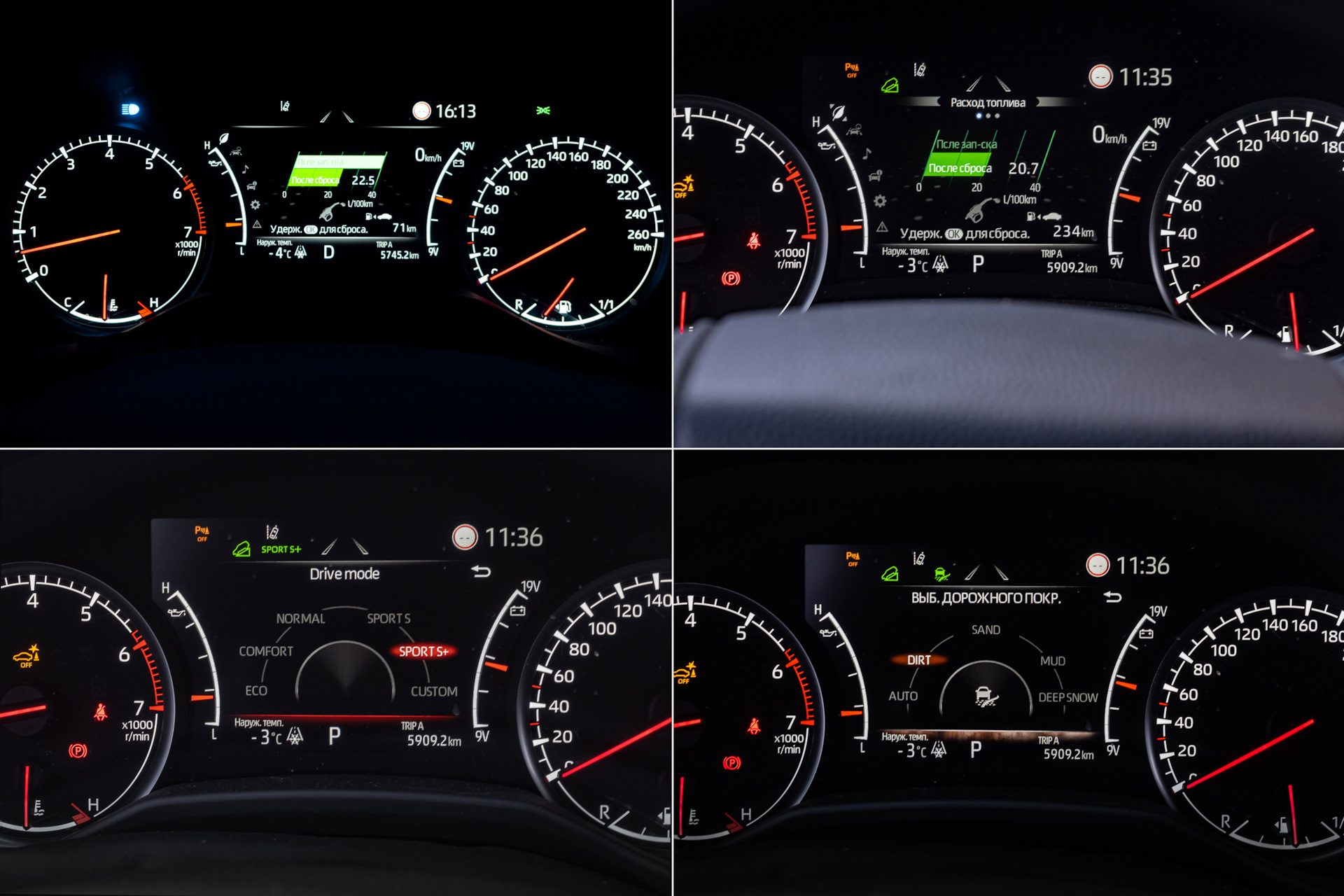

Приборная панель — почти идеальное сочетание больших шкал с четной оцифровкой и большого экрана в центре. Тут готов придраться только к огрехами локализации.
Зачем писать “После зап-ска”, если в словосочетании “После запуска” ровно столько же символов?
Шкала спидометра размечена до 260 км/ч, но максимальная скорость ограничена 210 км/ч. И правильно.

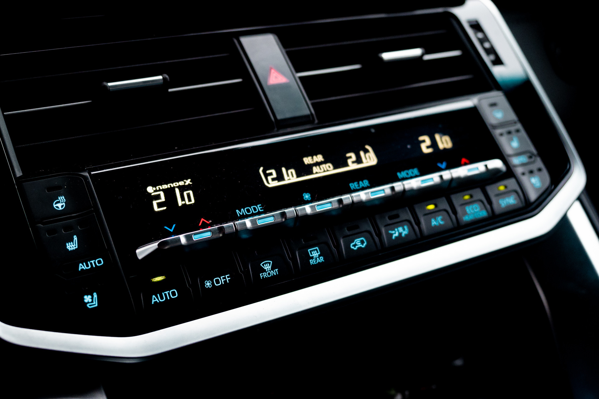

К блоку климата не придраться — он сделан максимально удобно, по почти забытому нынче принципу “одна функция-одна кнопка”. Ну, или хотя бы положение двухпозиционной качалки. Ни один сенсорный интерфейс с этим не сравнится. Добротное "олдскульное" решение, работает, будь ты хоть в рабочих варежках!

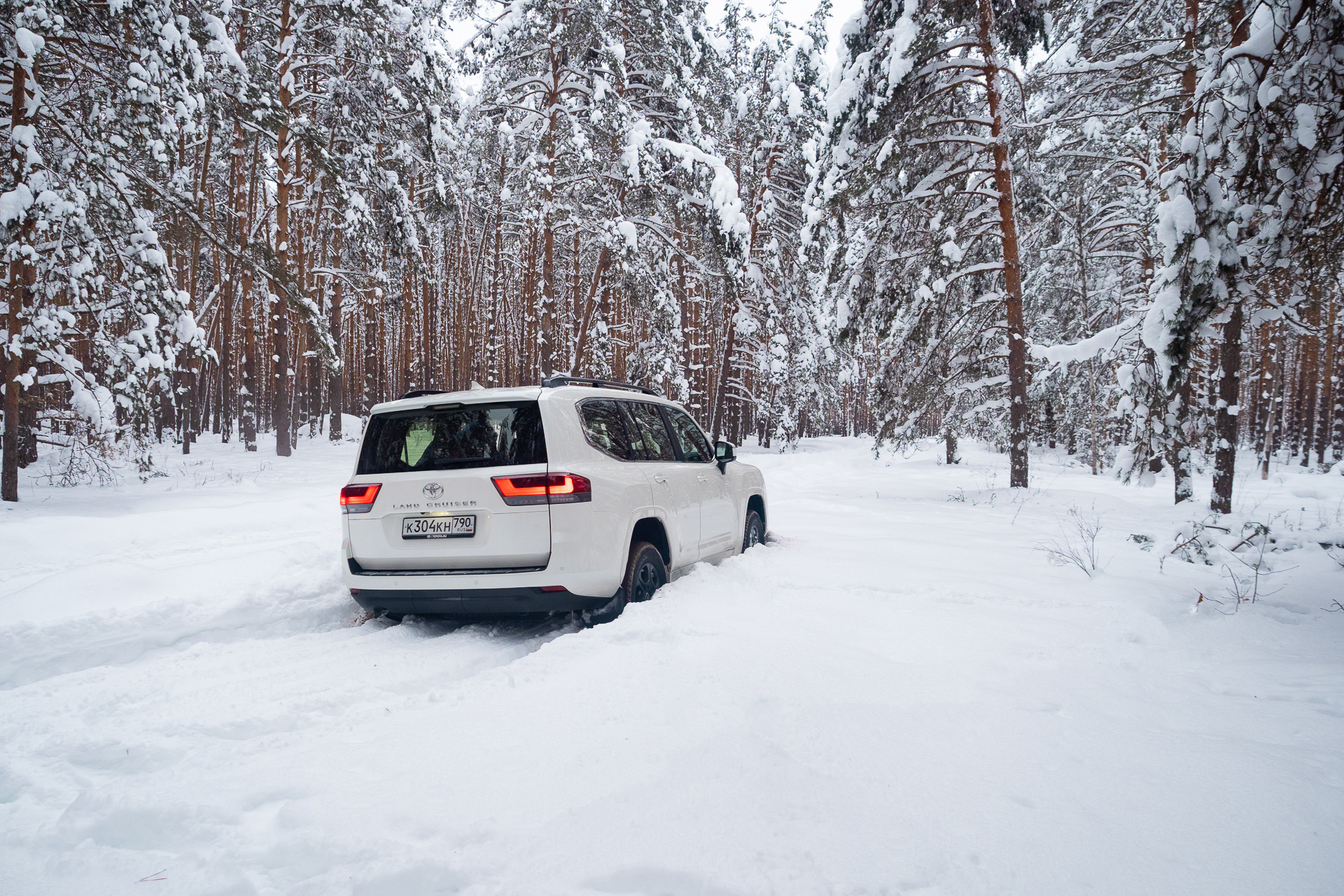

Бездорожные возможности, похоже, улучшились по сравнению с “двухсоткой” — хотя бы потому, что увеличился ход подвески на отбой (+15 мм спереди, +20 сзади). “Вывесить” колесо практически невозможно.
На любом покрытии “трехсотка” выдает максимум, и благодаря трем блокировкам, может уехать с места, даже если зацеп будет только на одном колесе. Но масса автомобиля очень сильно влияет на его фактическую проходимость. Блокировки вам не помогут, если автомобиль “прилипнет” в глубоком снегу.
Если ехать ходом, без остановки, то даже глубокое снежное поле не помеха, и нужна только блокировка центра и понижайка. Но до трактора при такой манере езды быстро будет очень далеко.
