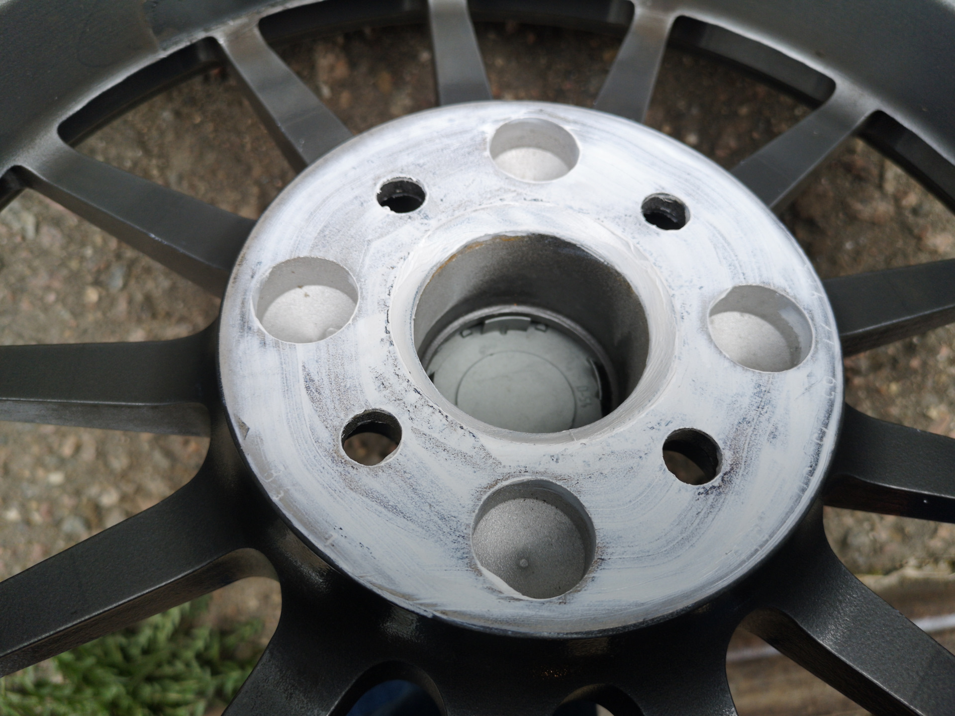

Был ли у кого практический опыт смазывания посадочной плоскости колесного диска кпт8?
Эта мысль не моя, а жаль…
Я испытаю в этом сезоне.
Чтоб все тепло в подшипник?)
Почему в подшипник?
Ну а куда? С тормозного диска на ступицу, а ступица в подшипнике.
Там температура может уменьшиться из-за лучшего распределения тепла с тормозного диска на колёсный.

Это кпт8

Между ступицей и тормозным диском всегда медный аэрозоль наношу, а между тормозным диском и литым колёсным, когда не день AL аэрозоль, уже, как Отче наш
По регламенту того же VAG необходимо смазывать только фаски ЦО диска и ступицы. Там он и закисает без смазки.
Всю поверхность ступицы нельзя: должно сохраняться достаточное трение для удержания диска, чтобы не было нерассчетных поперечных нагрузк на болты.

Сила трения покоя достигается моментом затяжки колёсных гаек или болтов, ими же диск и центруется относительно шпилек. Откуда там поперечные смещения ?
Центруется колесный диск конусами болтов или гаек, но нагрузка все равно идет на тело болта. Тормозной же диск вообще только трением фиксируется от проворота.

Макс, больше не мажешь ступица-диск тормозной-диск колесный алю аэрозолем? только пару цо?
я всегда обрабатываю ступицу целиком, а вот на тормозной диск сверху ничего не пшикаю)
