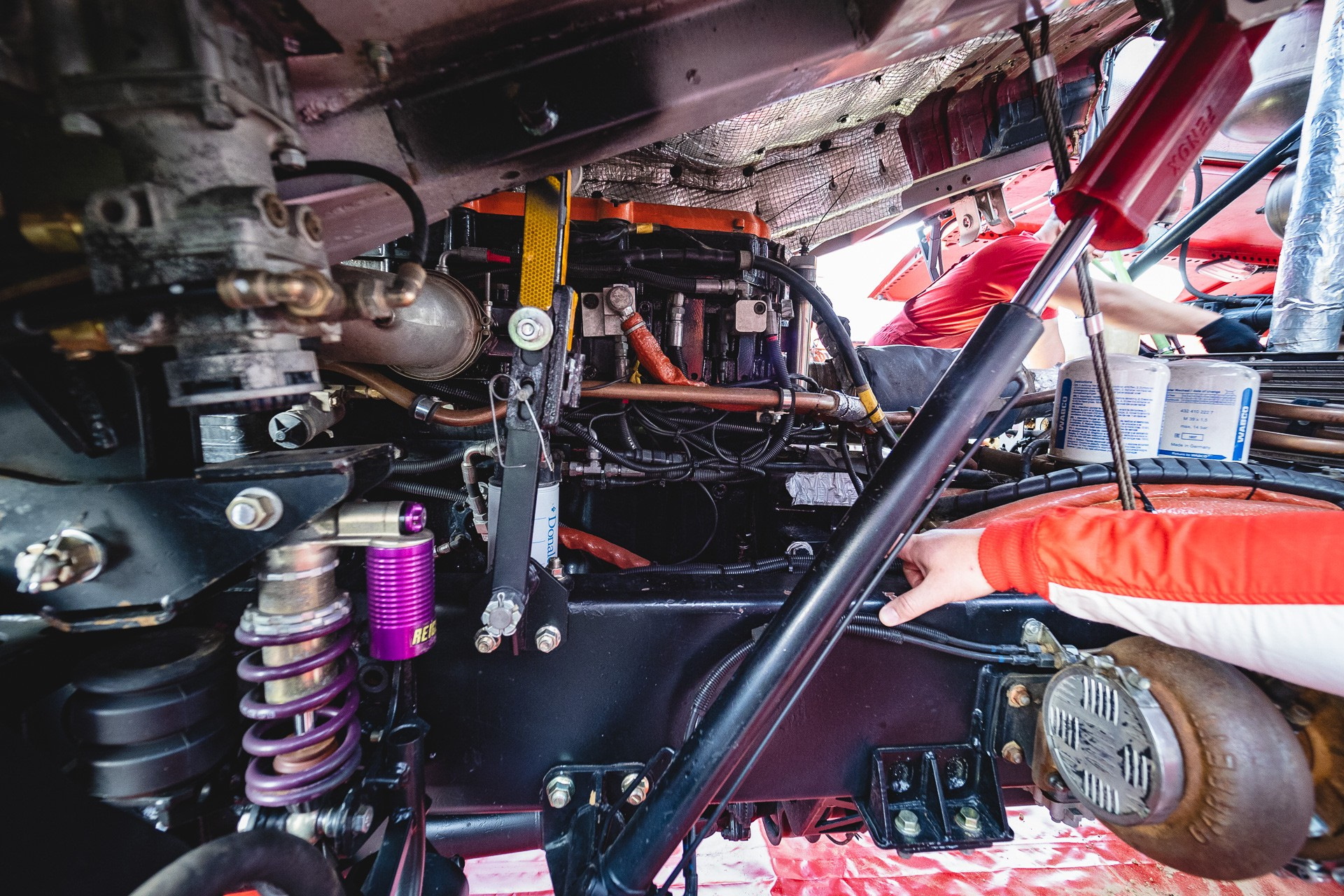

С поднятым красным кожухом боевой МАЗ 6440RR, пожалуй, не выглядит таким космическим кораблем, как источающий техническую эстетику и богатство сине-белый КАМАЗ 43509, в котором даже фиттинги на шлангах — из анодированного в синий алюминия.
Тут почти все, кроме амортизаторов, черно-серое, без украшательств, но с эстетикой. Выглядит по-настоящему, по-нашему, складывается понимание, что белорусский грузовик по технике ближе к серийным прародителям. В основе – модифицированное шасси от гоночного бескапотника МАЗ-5309RR, с кабиной от серийного МАЗ-5440 и носатым капотом от экспериментального прототипа седельного тягача МАЗ-6440PA. Тут нет показного лоска, только большие и мощные железки. Это манит.
Замечаю оригинально закрепленную на раме запасную турбину. Да, в ящик не положишь — размолотит от вибраций!
Механики МАЗа — опрятные дядьки в красных комбинезонах. По сноровке и усам ничем не уступают буржуазному водопроводчику Марио — только они способны быстро и без суеты отремонтировать или заменить любую деталь тяжелой машины. Впрочем, говорят, что по надежности гоночные МАЗы неплохи.
Тем не менее, после каждого СУ механиками выполняются регламентные работы, устраняются возникшие поломки и недочеты, обнаруженные командой в ходе заезда. В этот день это определенно были шины — которые постоянно перегревались. Сначала все списывали на контакт колеса с камнями, потом — с деталями надстройки, разболтавшейся от запредельных вибраций в отважной гонке за “Камазами”. Позже проблему удалось решить.
Контроль состояния двигателя и деталей трансмиссии — инструментальный, причем все начинается с экспресс-анализа масла или трансмиссионной жидкости. О том, как современные технологии позволяют белорусской команде показывать высокие результаты при не таких уж высоких бюджетах, мы разговорились с Максимом Новиковым — инженером-конструктором спортивного отделения МАЗ и одновременно штурманом экипажа №34 под управлением Алексея Вишневского.

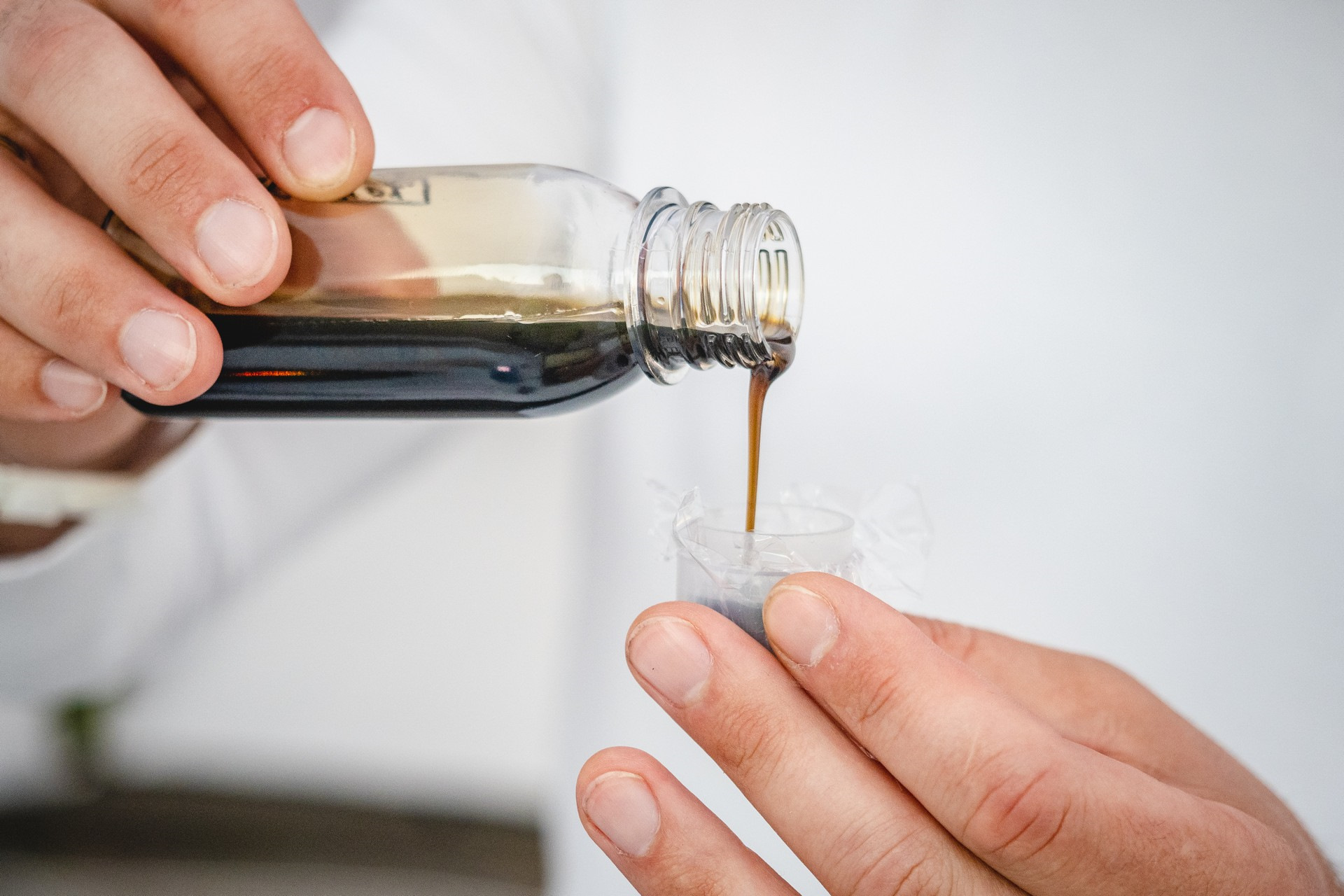

Тем временем, в лаборатории кипела работа — МАЗовские пробы уже обработали, и начали обрабатывать пробу с мотора “кроша” Анастасии Нифонтовой. В шатре появились механики команды — Роман и Сергей, а также Босс — муж Насти и директор команды.
Масло на этот момент пробежало 500 километров, включая боевой пролог. На все вопросы о ходе испытаний ответил Александр Волков.
Что нам сейчас показывает прибор?

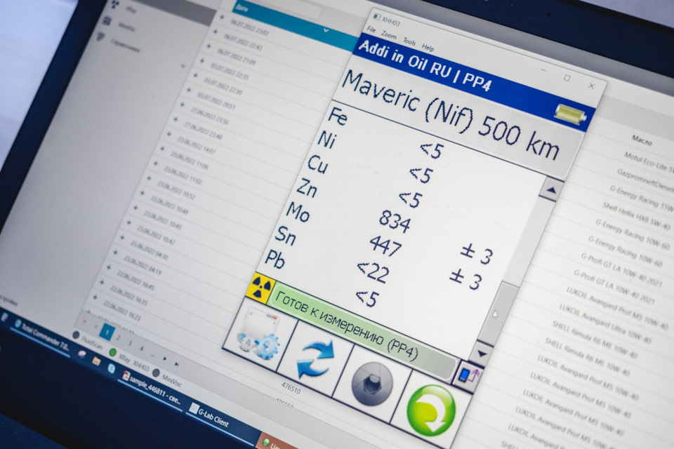

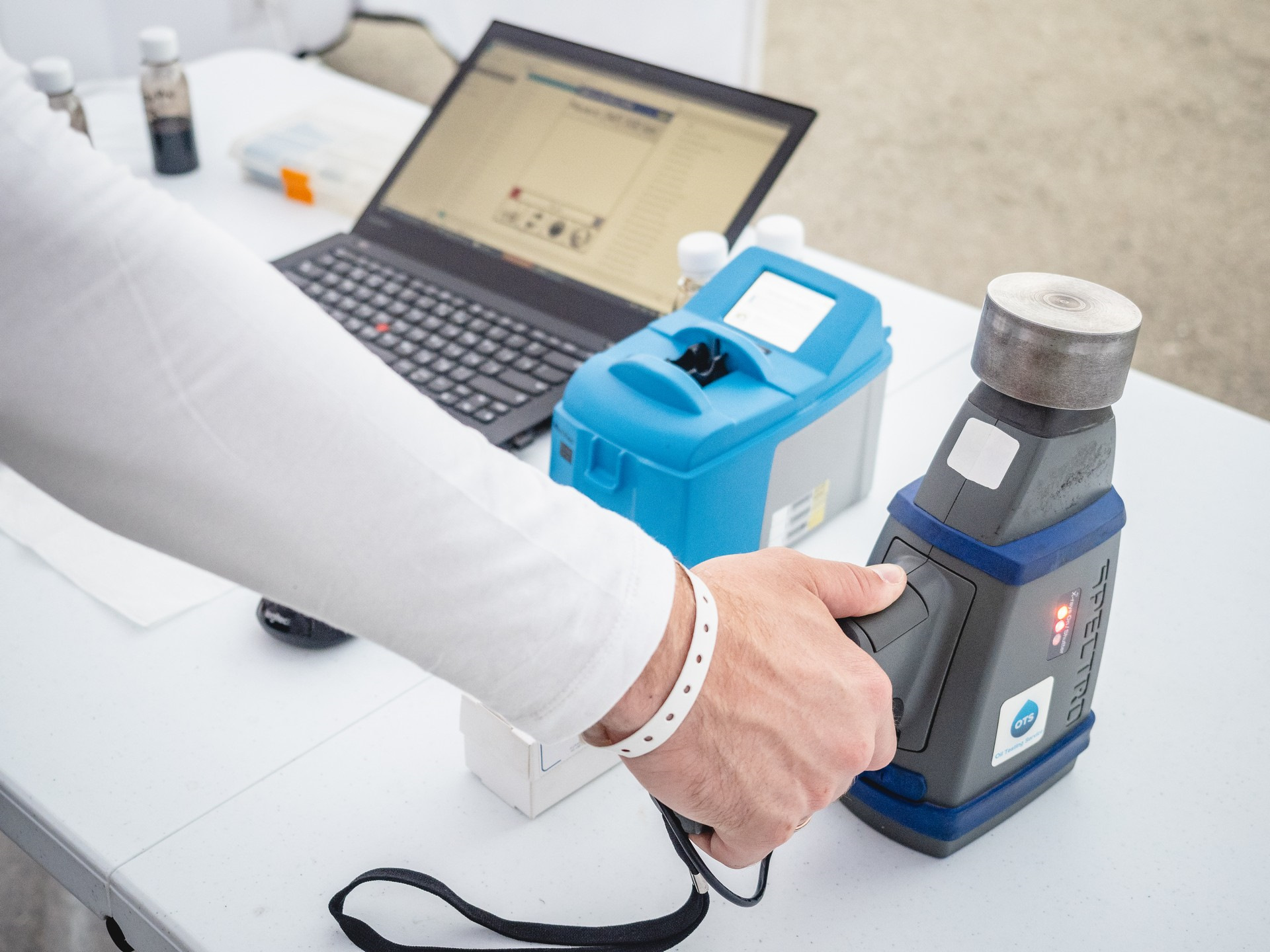

Сначала мы проводим анализ рентген-спектрометром. Этот прибор позволяет определить концентрацию металлов износа, растворенных в пробе масла.
Прибор сейчас настроен на элементы, которые входят в состав конструкционных материалов деталей двигателя и на состав пакета присадок работающего моторного, трансмиссионного или гидравлического масла.
Все, измерение завершено.

Какие это могли бы быть металлы износа, и на что указывает их появление?
Например, железо. Из железа изготовлено большинство деталей двигателя внутреннего сгорания. То есть в процессе работы по любому идет износ. Если бы двигатели не изнашивались, работали без износа, мы бы ездили на них вечно.
Железо в пробе указывает на гильзы цилиндра, коленчатый вал, распределительный вал. Газораспределительный механизм, шестерни, привод газораспределительного механизма, цепь, толкатели — в зависимости от конструкции.
Следующий элемент — хром. Хром – это поршневые кольца. Они сделаны из железа, но легированы хромом. Чтобы при высоких температурах кольцо было упругим и подвижным, облегало гильзу цилиндра. Выброс хрома в моторное масло свидетельствует о том, что колечко залегло. То есть оно потеряло подвижность, и начинает просто тереть одну сторону. В таком случае мы увидим выброс железа от гильзы цилиндра, и выброс хрома от кольца.
Следующий элемент – это алюминий. Алюминий – указывает на износ юбки поршня в первую очередь, а также постели вкладыша и распределительного вала.
Олово, медь и свинец нам говорят об интенсивном износе подшипников скольжения, вкладышей. То есть нужно вскрывать поддон и смотреть, что творится, иначе где-то вкладыш может провернуть.

Именно этот прибор показывает то, что есть, ему без разницы, какое масло и какой пакет. По паспорту качества масла, мы знаем какой набор присадок должен быть в конкретном продукте. И, если какого-то из элементов, например, кальция в два раза меньше, чем должно быть, и мы не типичное значение получаем, то вывод прост: либо масло работает не то, которое заявлено, либо масло чем-то разбавлено — например, антифризом, или большим количеством топлива, либо имел место факт доливки продуктом другой марки.

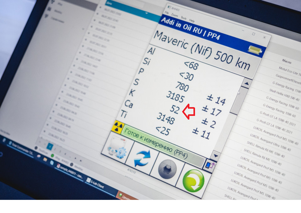

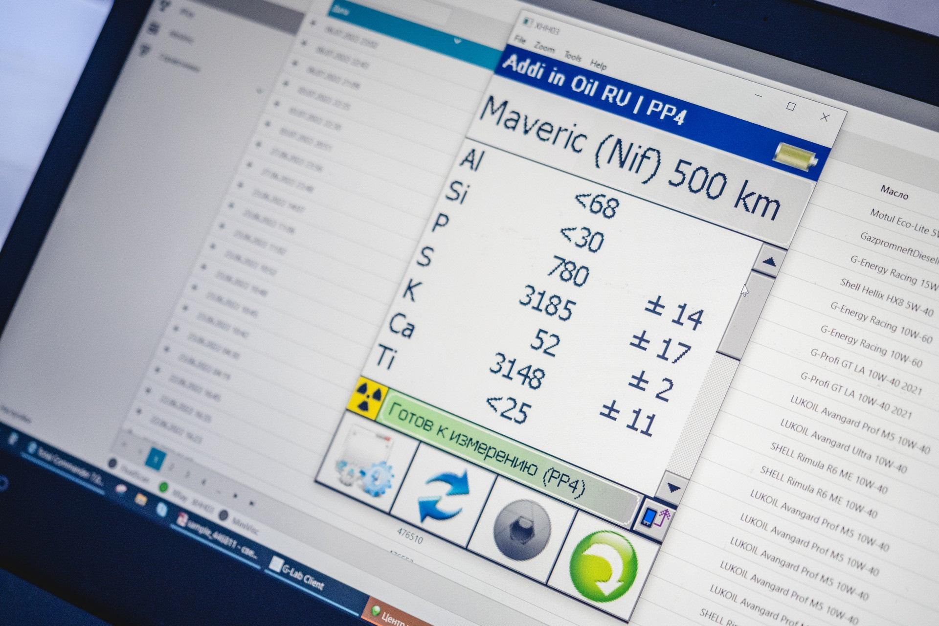

Что мы тут видим. Основной параметр, который нам говорит, масло еще живое или уже к замене – это щелочное число, Total base number. Оно сейчас на уровне свежего продукта. За 500 км щелочное число не снизилось ни на одну десятую. Но это, на самом деле, небольшой пробег даже для гонки. Масло живое.
Концентрация воды минимальна. Этиленгликоль, ну, следы какие-то, это внешние загрязнения идут.
Если бы было много этиленгликоля, мы бы предположили, что там антифриз, да?
Да, антифриз попадает. Это вполне распространенная ситуация, актуальная не только в спорте, но и просто при эксплуатации при жаркой погоде. Если двигатель значительно перегревается, головку может чуть-чуть повести, прокладка отойдет, и все, антифриз пошел в масло. Причем он может разово так пойти, потом двигатель остынет и течь самоустранится. А антифриз попадет в масло. И, конечно, его смазывающие свойства будут не те, что у свежего продукта. Но здесь мы можем сделать заключение, что у продукта все параметры практически как у свежего масла. Концентрация металлов износа ниже предела измерения прибора. Поэтому продукт способен обеспечивать противоизносные свойства в режиме тяжелых нагрузок, сегодня 300 км проехали на спецучастке плюс лиазон. Но здесь, единственное, нужно следить за динамикой изменения кинематической вязкости при 100 градусах. Вероятнее всего, из-за конструктивных особенностей двигателя и режима работы, постоянных перегазовок, происходит перелив топлива. И топливо попадая в масло, не успевает испаряться. Завтра отберем следующую пробу, посмотрим, как изменится динамика. Если будет также падение кинематической вязкости, то тут рекомендация уже к замене, исходя из текущих условий эксплуатации.
К слову, именно так все и оказалось — механик Нифонтовой Роман подтвердил мне, что из-за особенностей программных настроек топливные насосы льют от души. После следующего СУ, прошедшего при более легких для техники условиях, лишнее топливо из масла испарилось, и вязкость масла вернулась в норму. По своим показателям оно все так же было способно продолжить работу, но все равно, его заменили, согласно принятому регламенту.

В элементном анализе выявлен калий в кол-ве 52 ppm. на что указывает попадание антифриза в масло, но специалисты по маслу этого в упор не видят…
