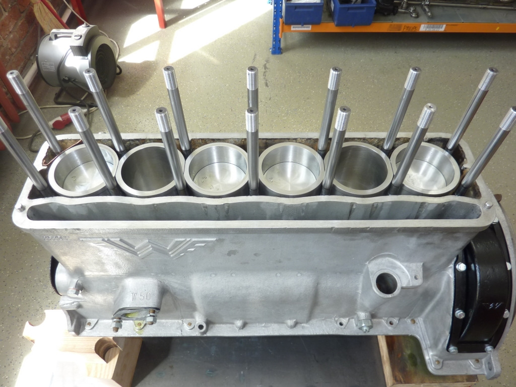

Но, пожалуй, главным недостатком выбранной технологии было то, что она не позволяла изготавливать предпочтительные с точки зрения надёжности блоки "закрытого" типа, с верхней фиксацией гильз, как у ГАЗ-21: у таких блоков имеется закрытая внутренняя полость, которая не может быть выполнена с использованием разъёмной металлической формы. После заливки металла такая форма должна размыкаться для извлечения полученного изделия — а это возможно только если деталь не имеет закрытых полостей, поскольку ту часть формы, которая отвечает за формирование этой полости, попросту невозможно будет извлечь из готовой отливки блока. "Закрытые" блоки цилиндров могут изготавливаться только по сравнительно малопроизводительной (при использовании ручной формовки) технологии литья в песчаные формы — или же в металлические, но с дополнительными песчаными стержнями для формирования внутренней полости. При этом использование литья под давлением исключено — его не выдержат песчаные стержни, а сам процесс получается медленным и печальным.
Именно поэтому массовые грузовые моторы приходилось делать только с открытым сверху блоком, не имеющим закрытых полостей, и имели в целом менее надёжную нижнюю фиксацию гильз — как и мотор новой "Волги" ГАЗ-24, которому эта технология перешла "по наследству". Кстати, пресс-форма для него была изготовлена уже у нас, силами построенного по соседству с ГАЗом специализированного Завода штампов и пресс-форм (ЗШПФ). Производство же моторов с "закрытыми" блоками по старой технологии сплавили Ульяновскому моторному заводу, потребитель продукции которого — УАЗ — выпускал сравнительно небольшие количества автомобилей.
По той же самой причине, кстати говоря, "открытый" алюминиевый блок имел и двигатель "Москвича-412", ввиду больших объёмов выпуска также требовавший более эффективной технологии производства. Но это был уже другой, отдельный проект. Алюминиевые блоки цилиндров для этих моторов выпускались Саранским литейным заводом методом литья под давлением [см. также: "Автомобильная промышленность", №9 за 1964 год, стр. 34: "Новые направления в развитии литейного производства автомобильной промышленности"]. Вообще, в качестве отступления от темы — с середины шестидесятых литейное производство стали постепенно убирать с автозаводов, концентрируя его на специализированных предприятиях, имевших современное оборудование и за счёт этого дававших более высокую производительность при лучшем качестве и более низкой себестоимости, даже с учётом логистики. Исключением из этого правила стал лишь "дважды автомобильный" — в Тольятти было налажено собственное литейное производство.

Это блок двигателя Wanderer W250 (1935г.).
Выпускался серийно с 1933го года.
