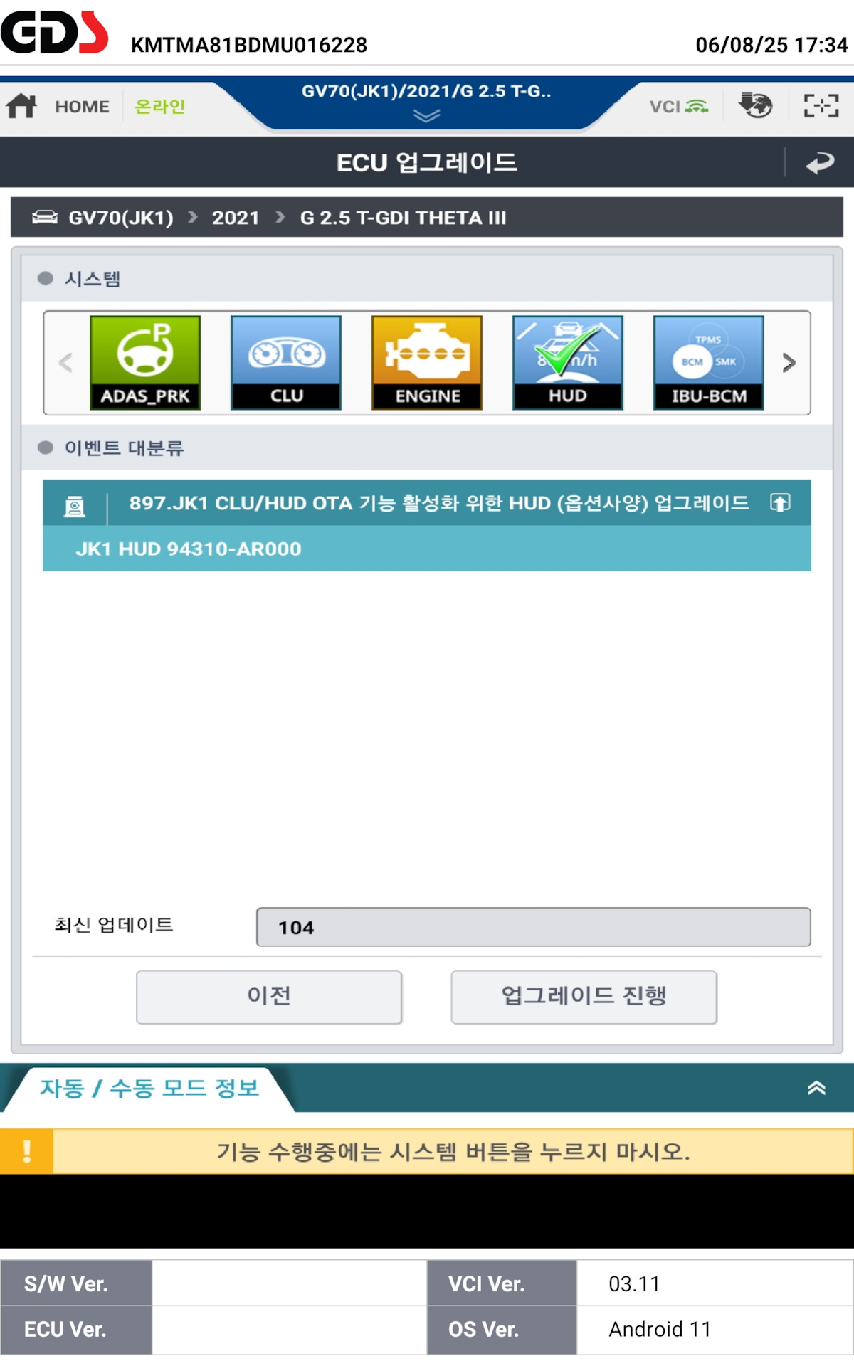

Обратился ко мне TUSHINSKIY, попросил помочь решить задачу с его прекрасным автомобилем.
Пациент: Genesis GV70 JK1 Smartstream G4KR 2.5T-GDI 304hp 8AT-4WD A8LR1 дорестайл KOR 2021MY.
Автомобиль произведен для внутреннего корейского рынка сбыта, был ввезен в РФ для дальнейшей эксплуатации уже в наших краях.
Для полного счастья не хватает лишь добавления двух профилей пользователя (ибо кореец удалил оба профиля, остался только Guest), русского языка во всех менюшках мультимедийной системы AVN LG GEN6 Premium, спидометра CLU, проекционного дисплея HUD, навигационных карт РФ, и работающей телематики Genesis Connected Services.
С первыми двумя вопросами решил попробовать разобраться, а именно с русификацией всего и вся и добавлением двух профилей пользователя (помимо Guest'а).
Корейцы как и прежде — хитрецы (ничего не поменялось по сравнению с Carnival KA4, G80 RG3, G80 RG3, G80 RG3, G80 RG3, G80 RG3, G80 RG3, GV60 JW1, GV70 JK1, GV70 JK1, GV70 JK1, GV70 JK1, GV70 JK1, GV70 JK1, GV70 JK1, GV70 JK1, GV70 JK1, GV70 JK1, GV70 JK1, GV70 JK1, GV70 JK1, GV70 JK1, GV70 JK1, GV70 JK1, GV70 JK1, GV70 JK1, GV70 JK1, GV80 JX1, GV80 JX1, GV80 JX1, GV80 JX1, GV80 JX1, GV80 JX1, GV80 JX1, GV80 JX1, GV80 JX1, GV80 JX1, GV80 JX1, GV80 JX1, GV80 JX1, GV80 JX1, GV80 JX1, GV80 JX1, GV80 JX1, GV80 JX1, GV80 JX1, GV80 JX1, GV80 JX1, GV80 JX1, GV80 JX1, GV80 JX1, GV80 JX1, GV80 JX1, GV80 JX1, GV80 JX1, GV80 JX1, GV80 JX1, GV80 JX1, GV80 JX1, GV80 JX1, GV80 JX1, GV80 JX1, G90 RS4, G90 RS4, G90 RS4, G90 RS4, G90 RS4, G90 RS4, G90 RS4, G90 RS4, G90 RS4, G90 RS4, G90 RS4, G90 RS4, G90 RS4, G90 RS4, G90 RS4, G90 RS4, G90 RS4, G90 RS4, K5 DL3, K9 RJ и Santa Fe MX5), у них в меню настроек мультимедийной системы можно выбрать либо английский язык, либо корейский язык, и всё))

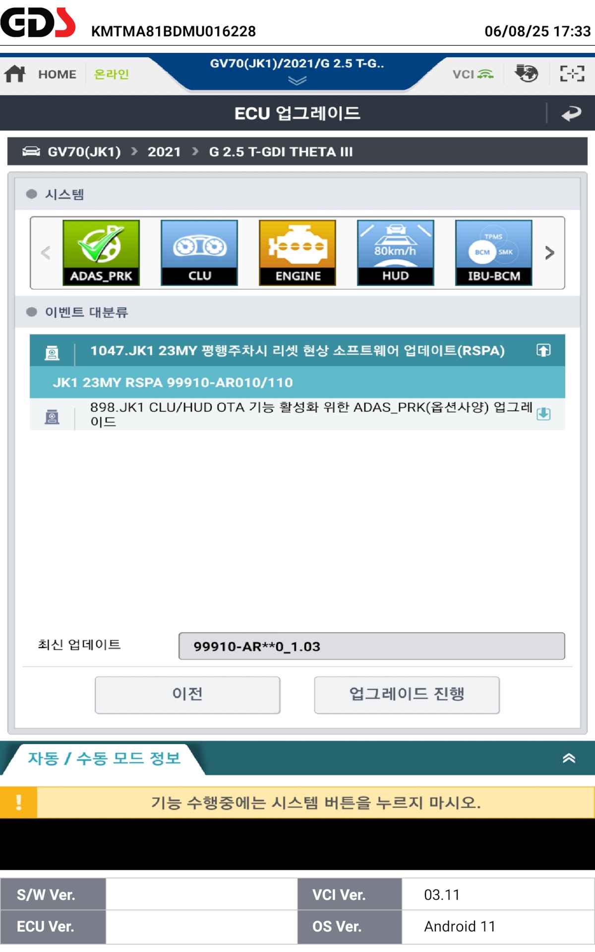

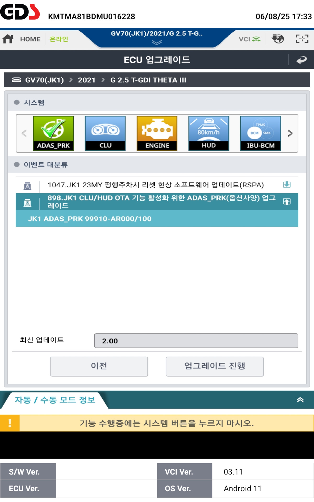

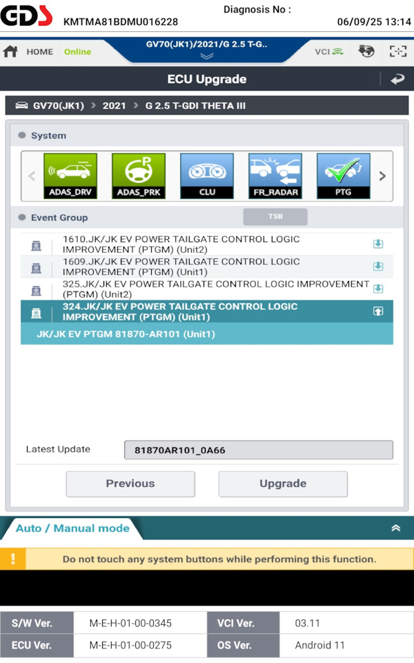

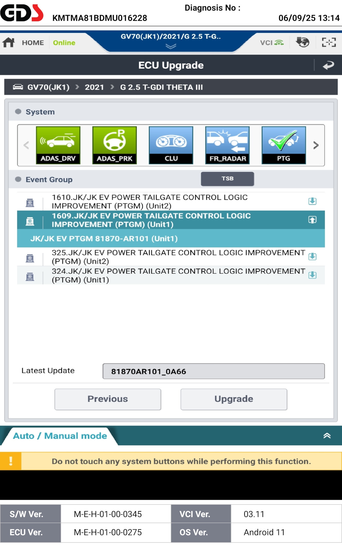

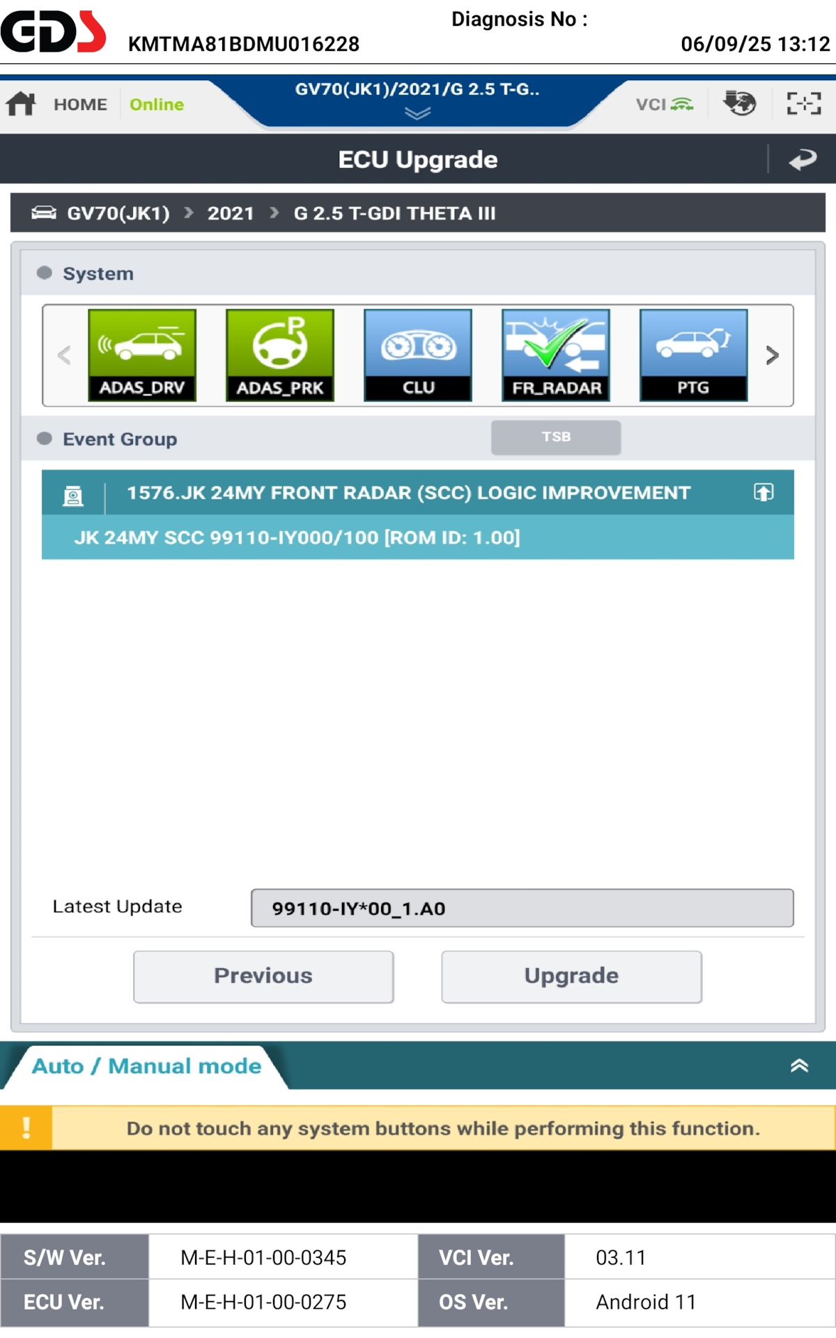

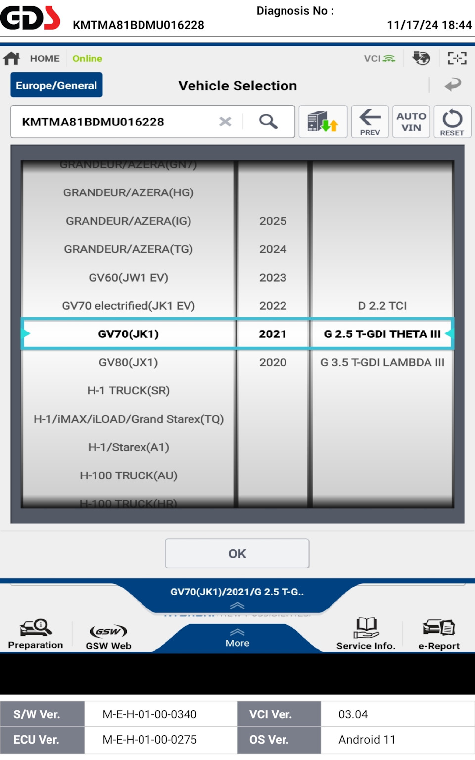

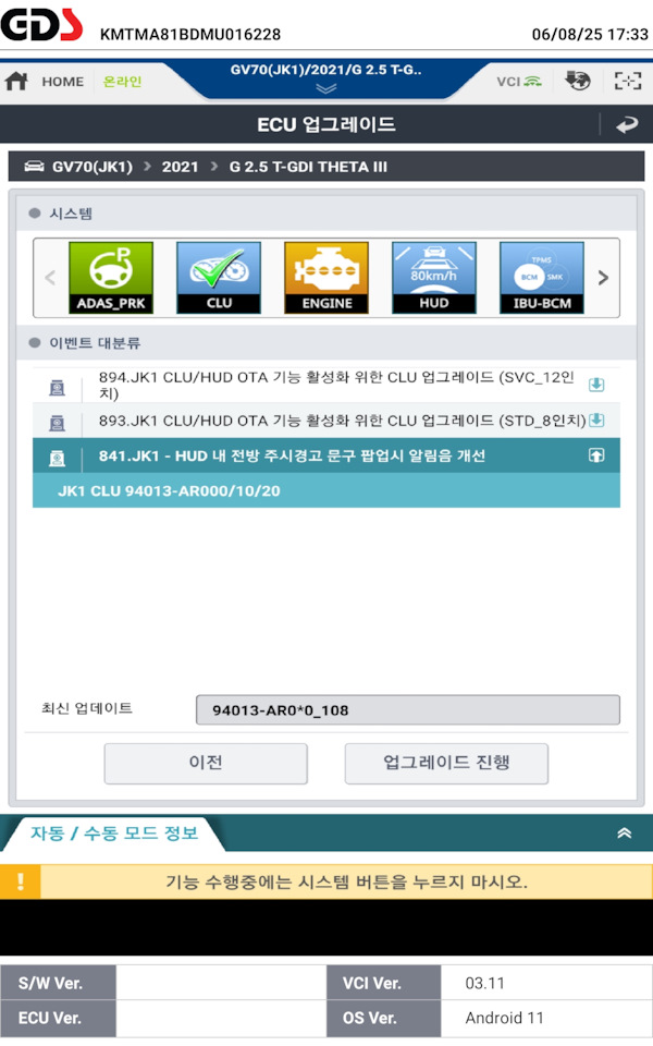

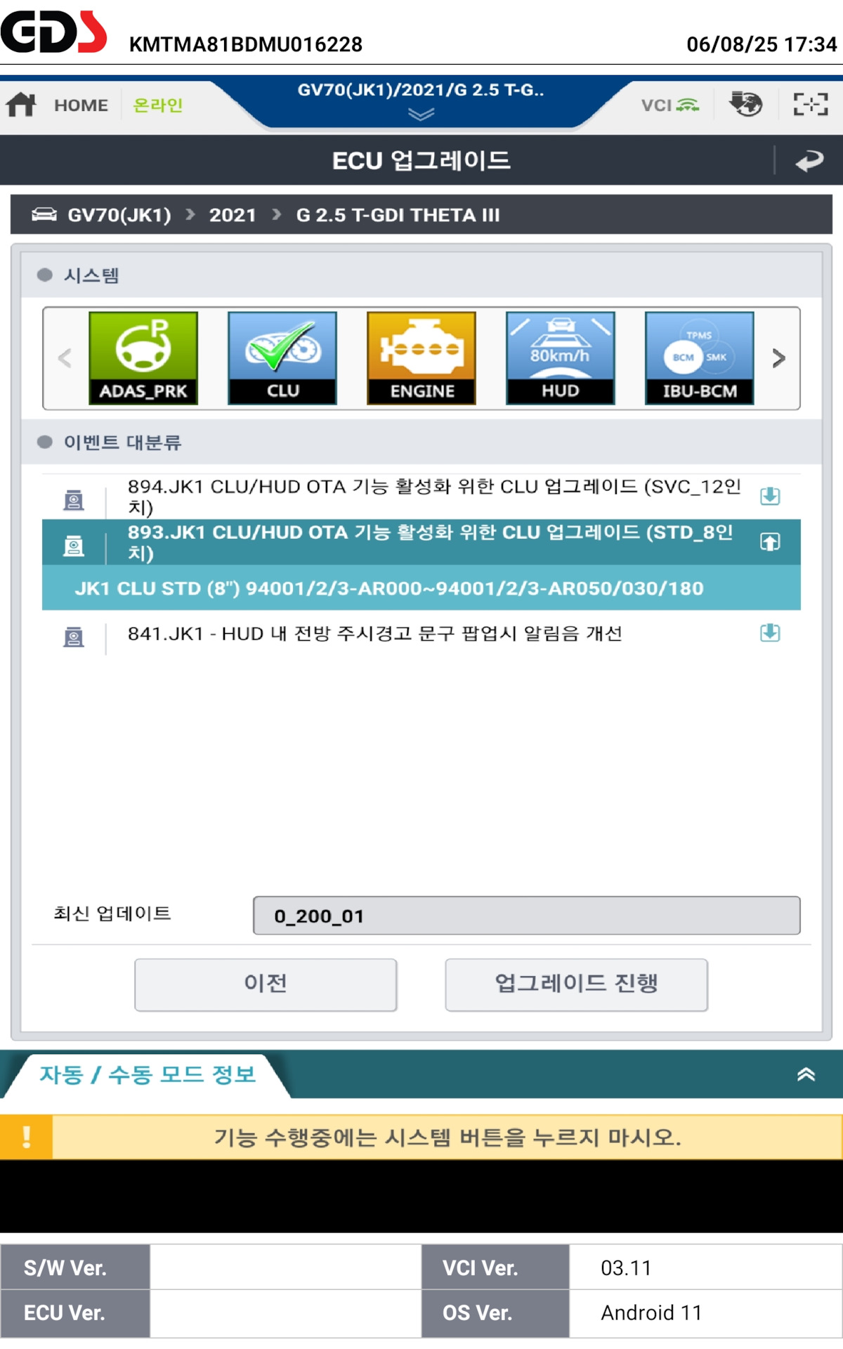

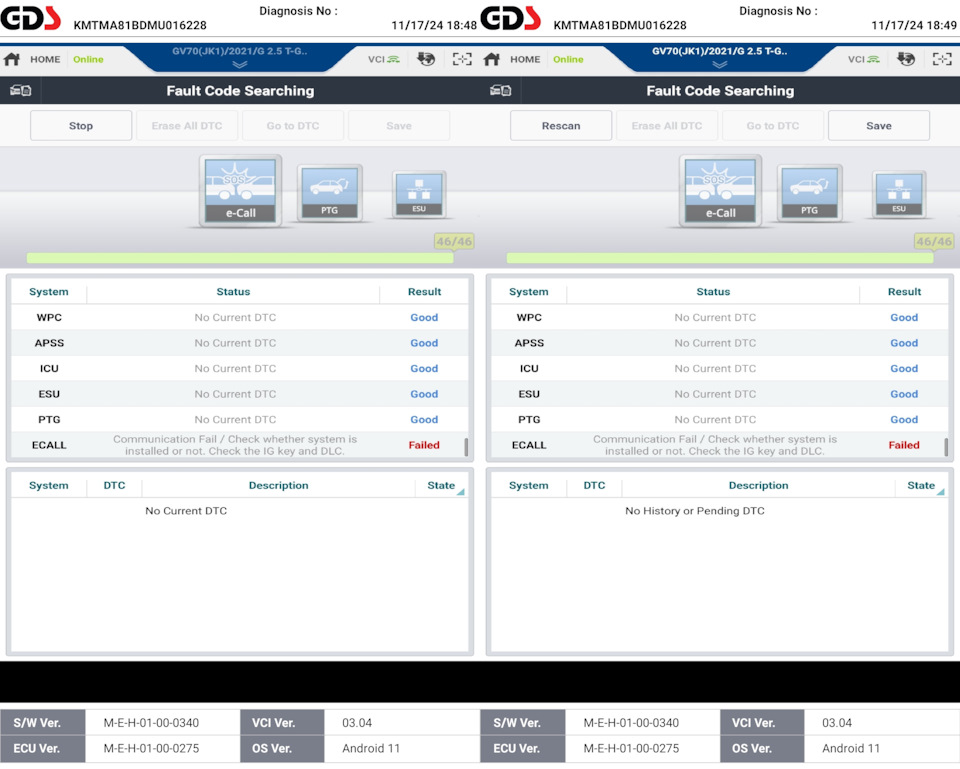

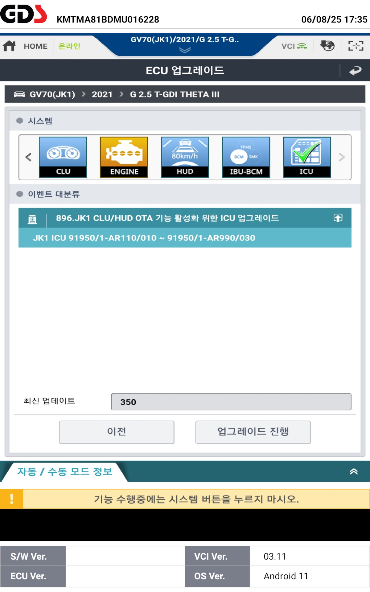

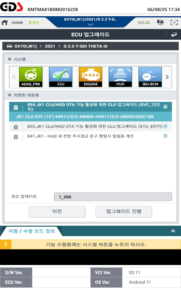

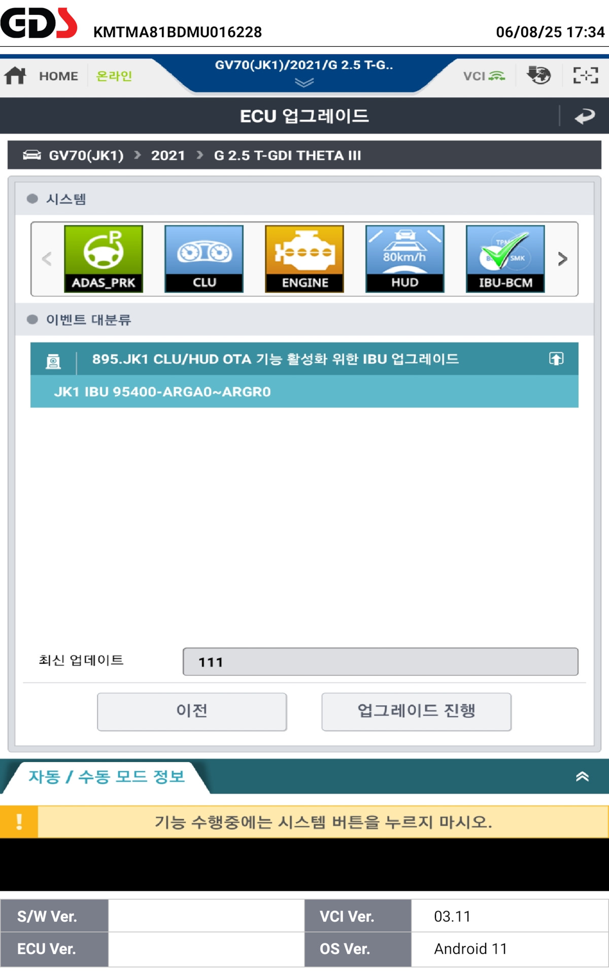

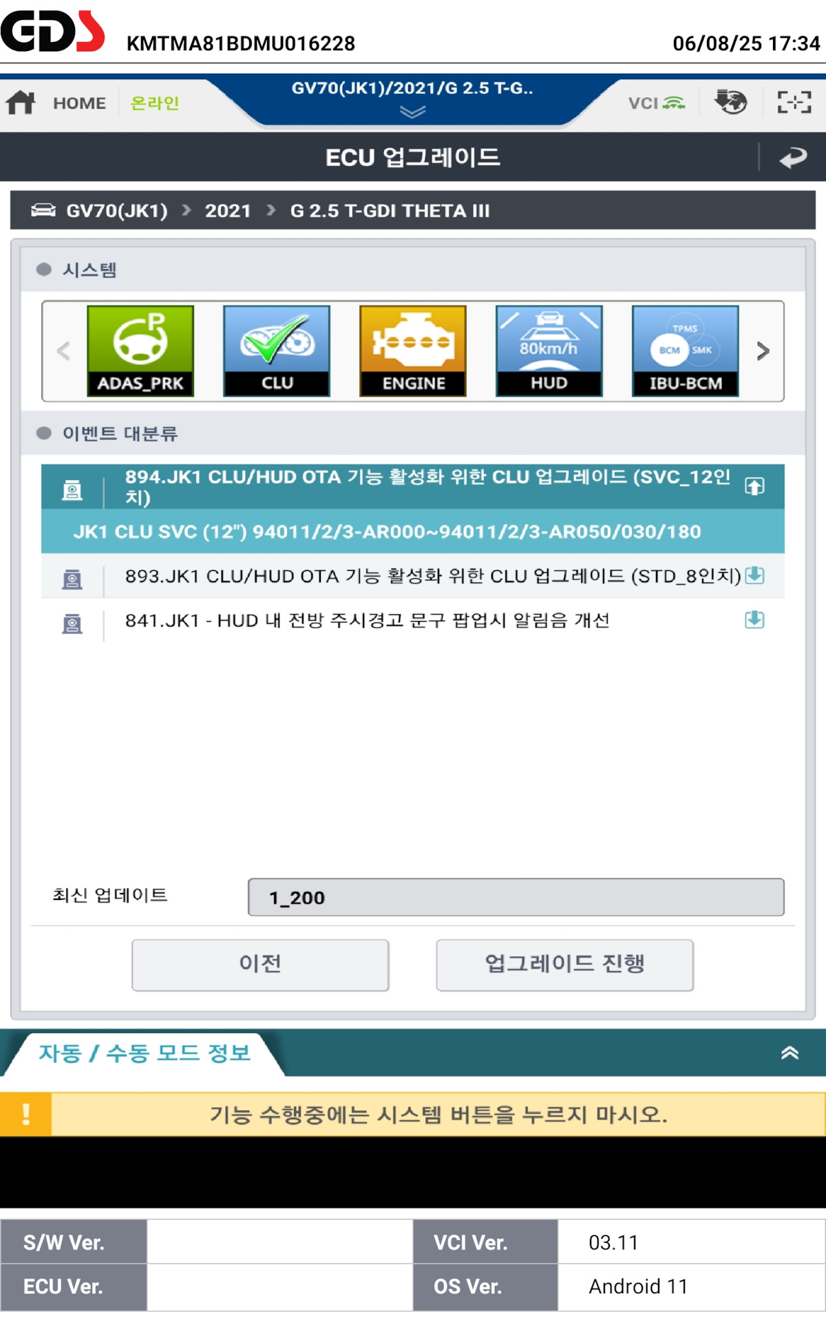

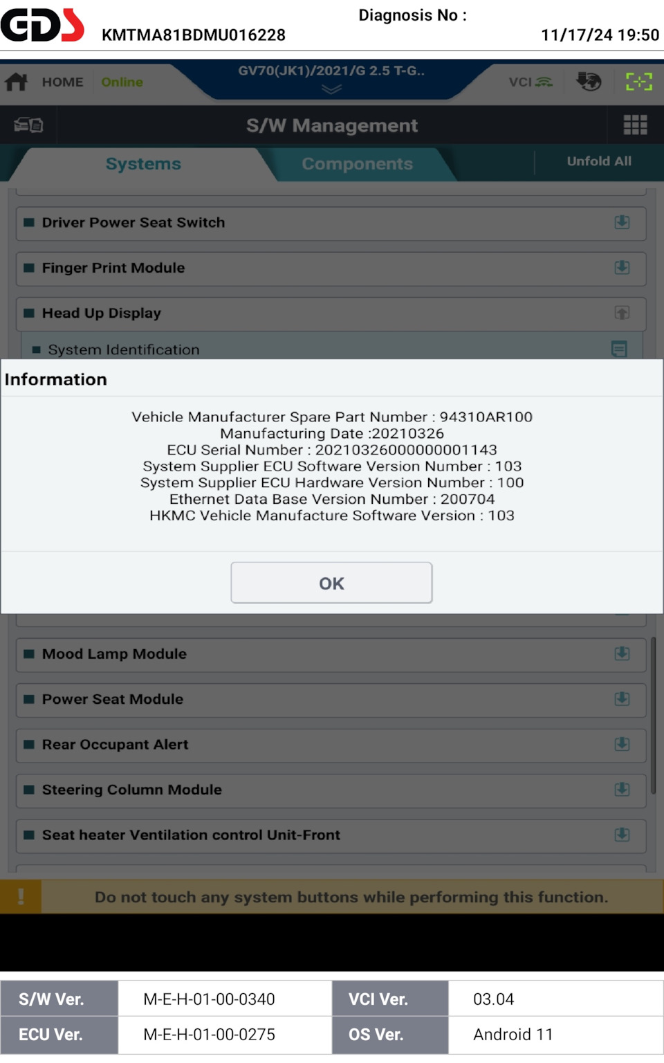

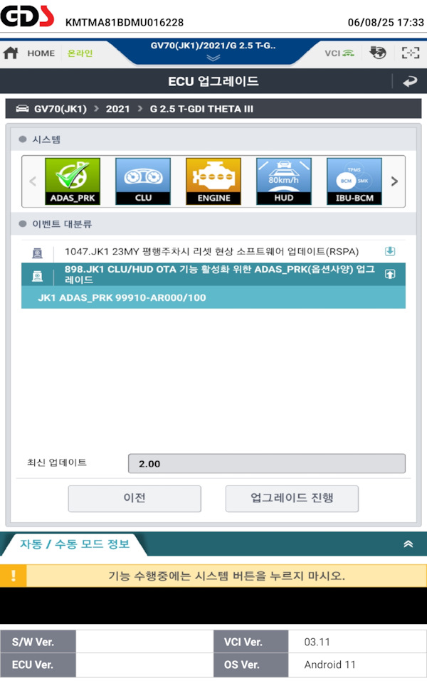

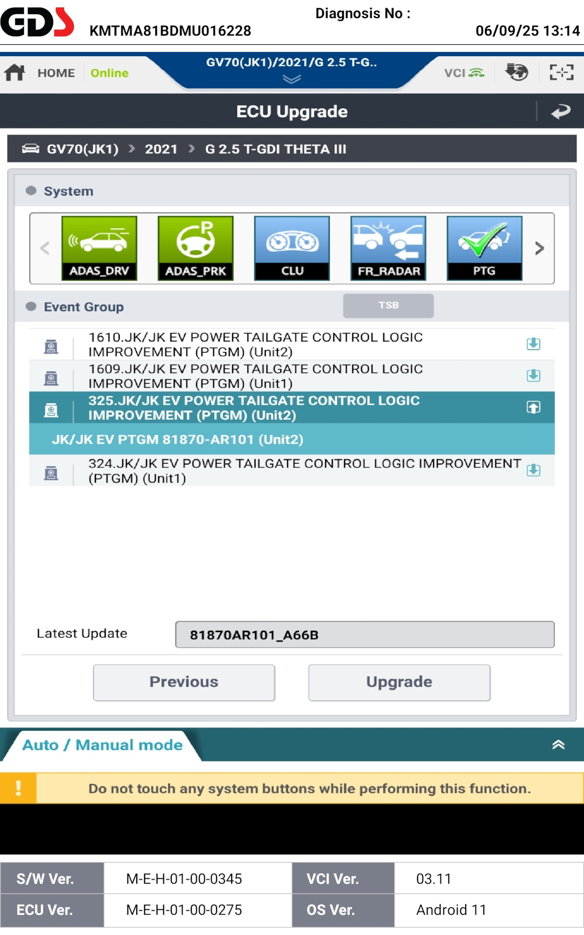

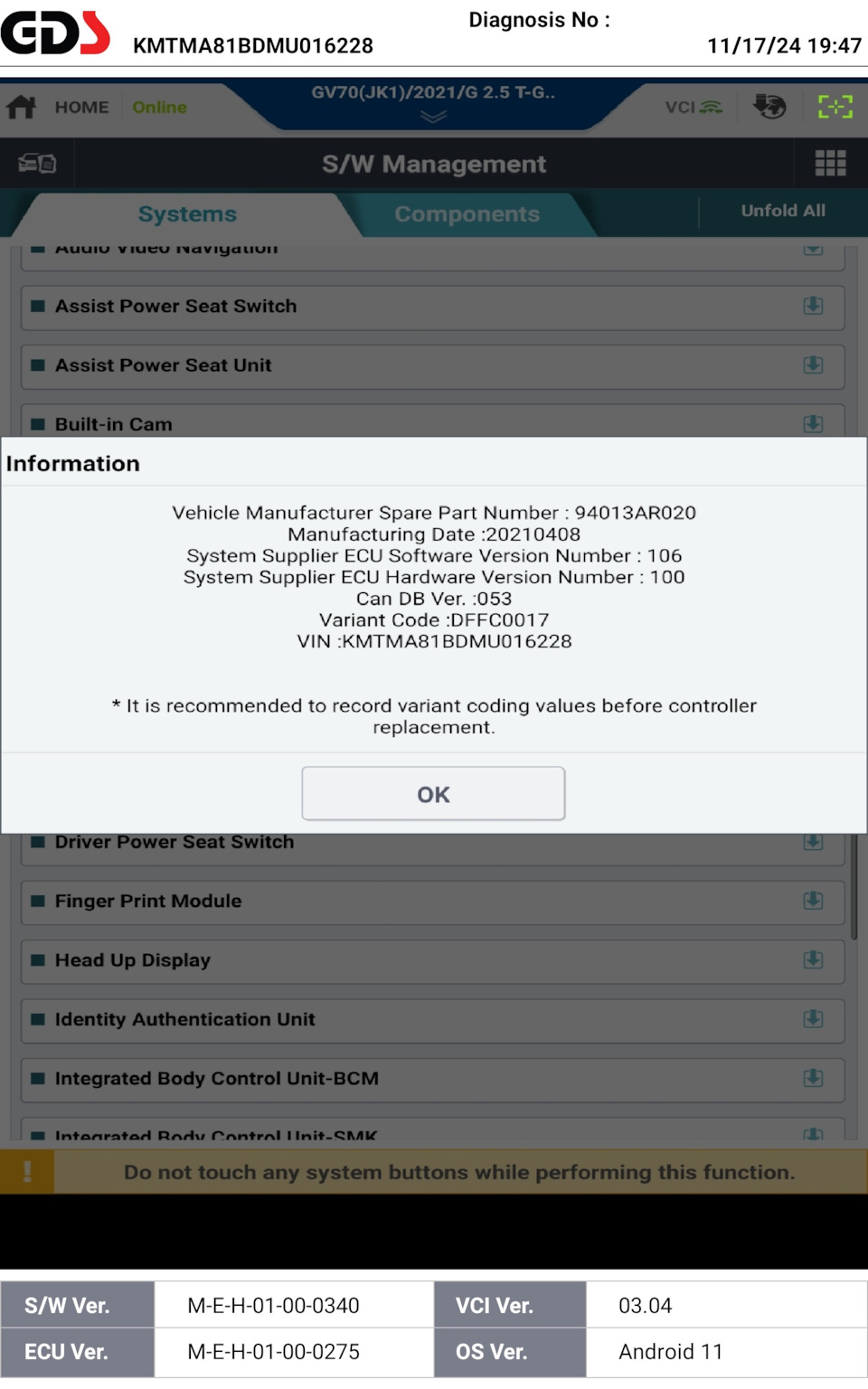

Подключаемся к автомобилю из-под Hyundai GDS-Mobile совместно с VCI-2 в автоматическом режиме по VIN-номеру:
Проверил наличие ошибонек, а их и не оказалось — прекрасно, скриншот не прикладываю, ибо места под все фотки/скриншоты не хватит (прошу поверить мне на слово).
Иденты мультимедийной системы AVN LG GEN6 Premium 96560-AR000:
Иденты проекционного дисплея HUD 94310-AR100:

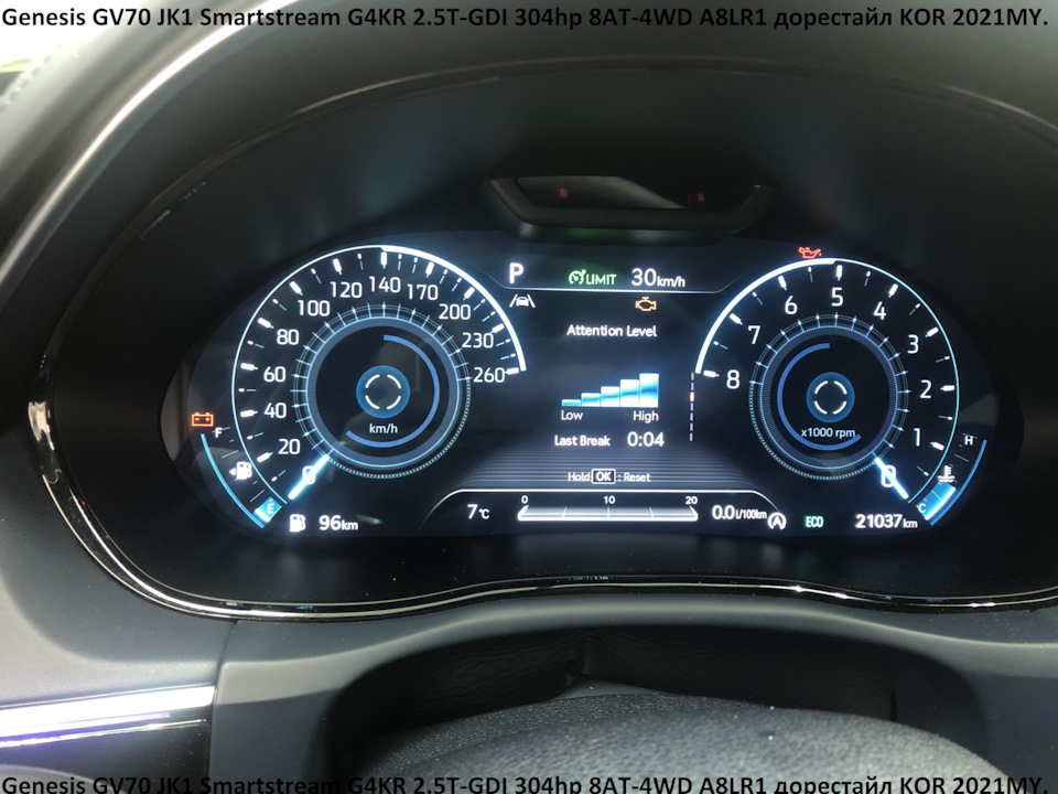

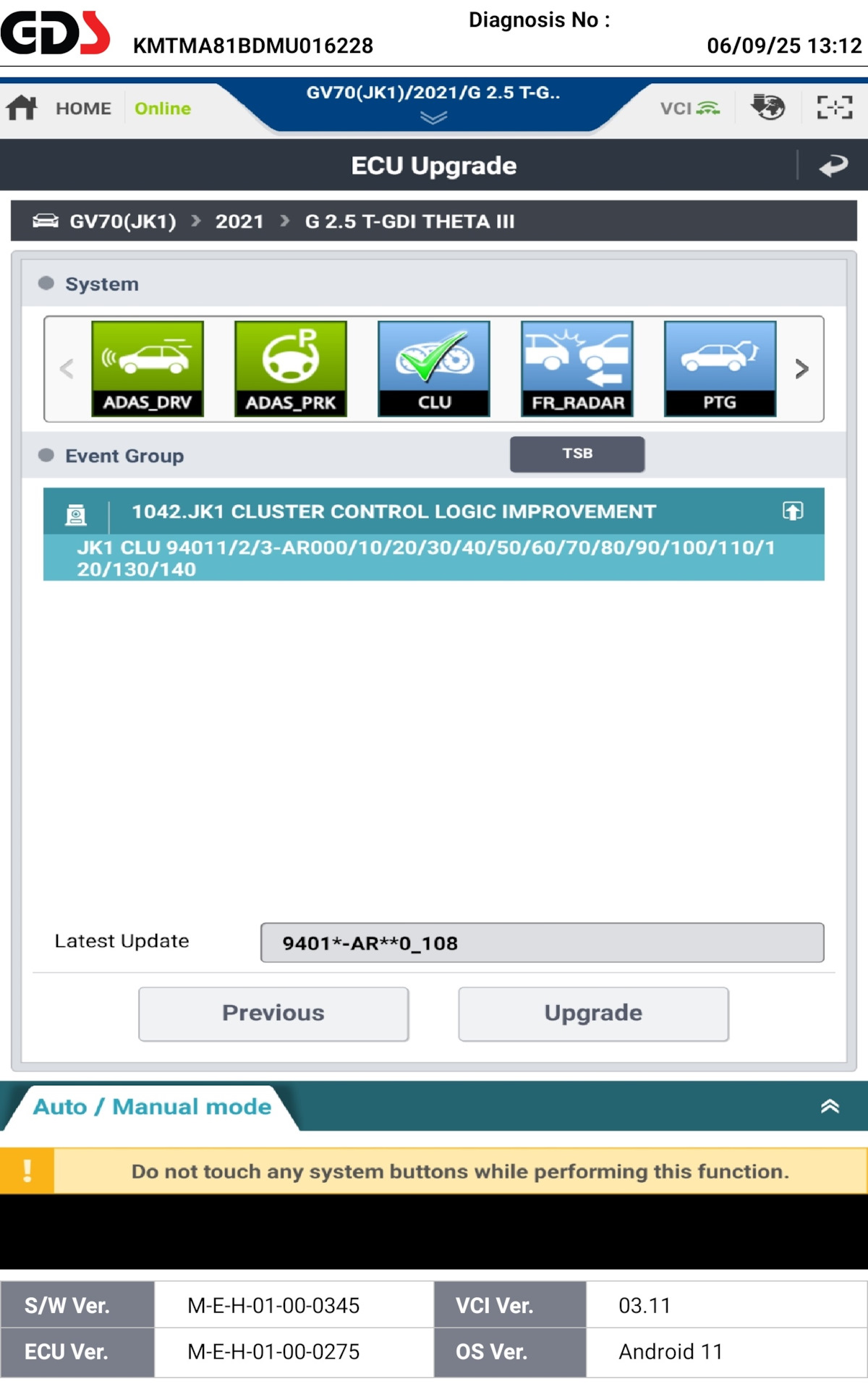

Иденты и кодировка комбинации приборов CLU 94013-AR020:
Конечно-же вычитал по CAN-Bus содержимое Eeprom (из RH850) данной приборки, пусть будет.

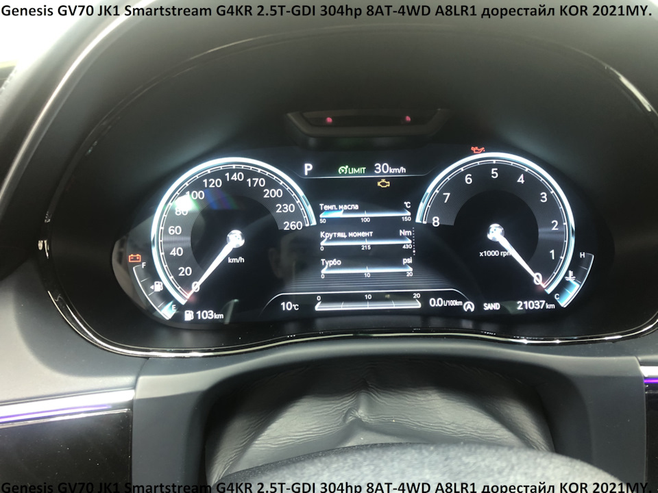

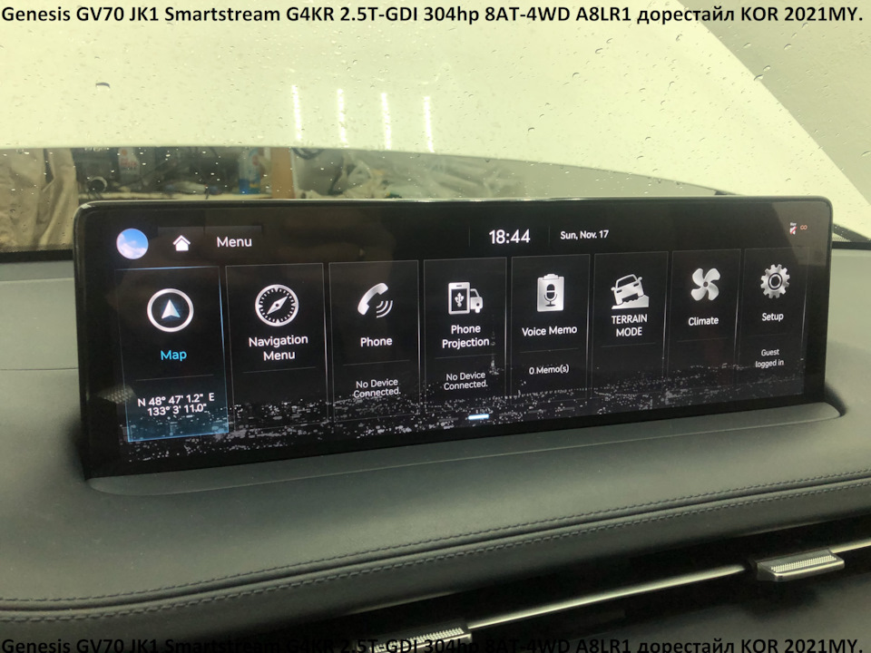

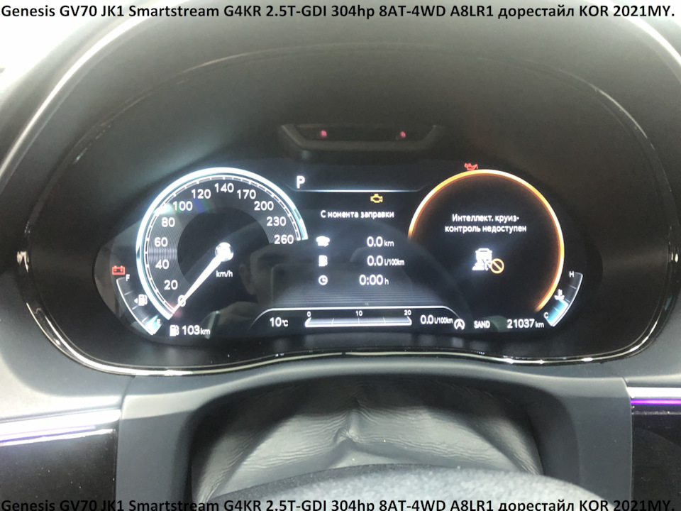

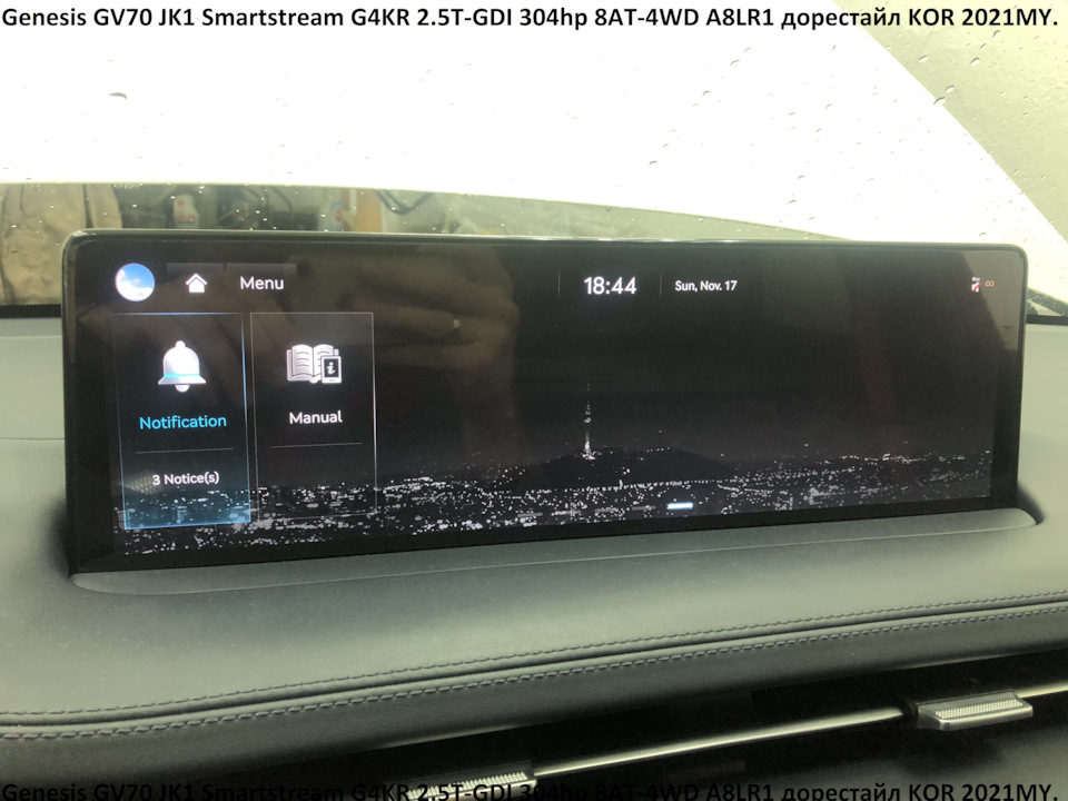

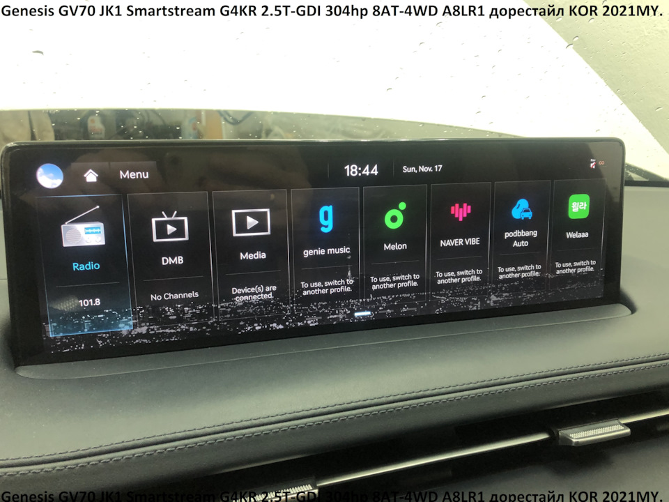

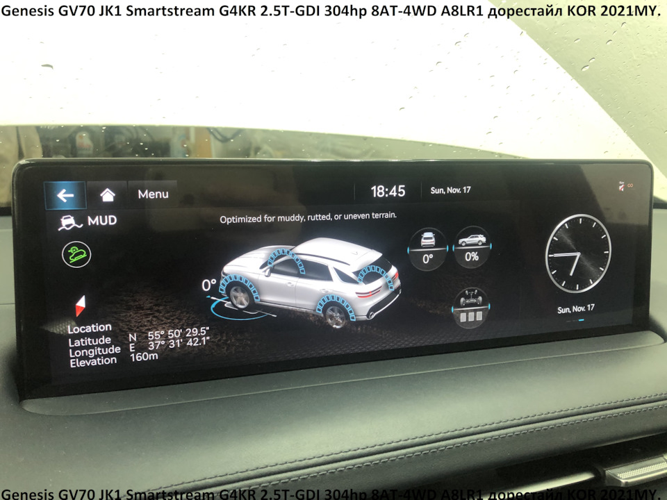

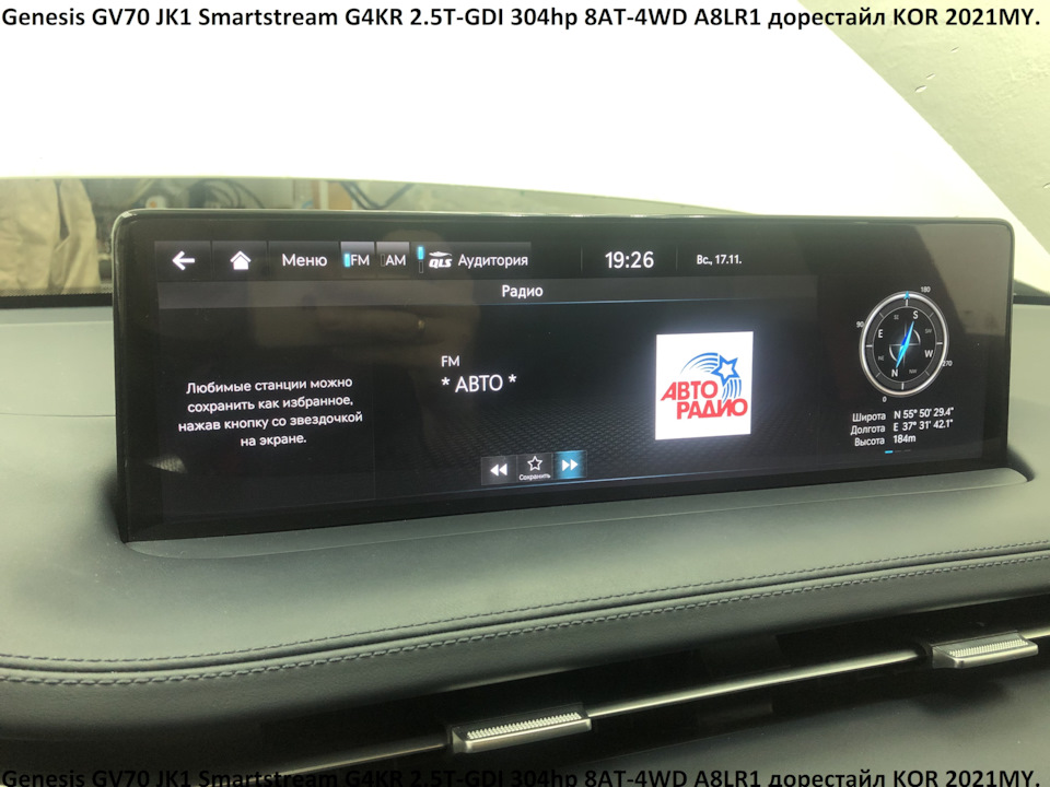

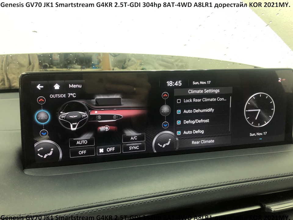

Немного фоток до русификации:
Видео перелистывания менюшек на EUR/ENG Language не записывал)))

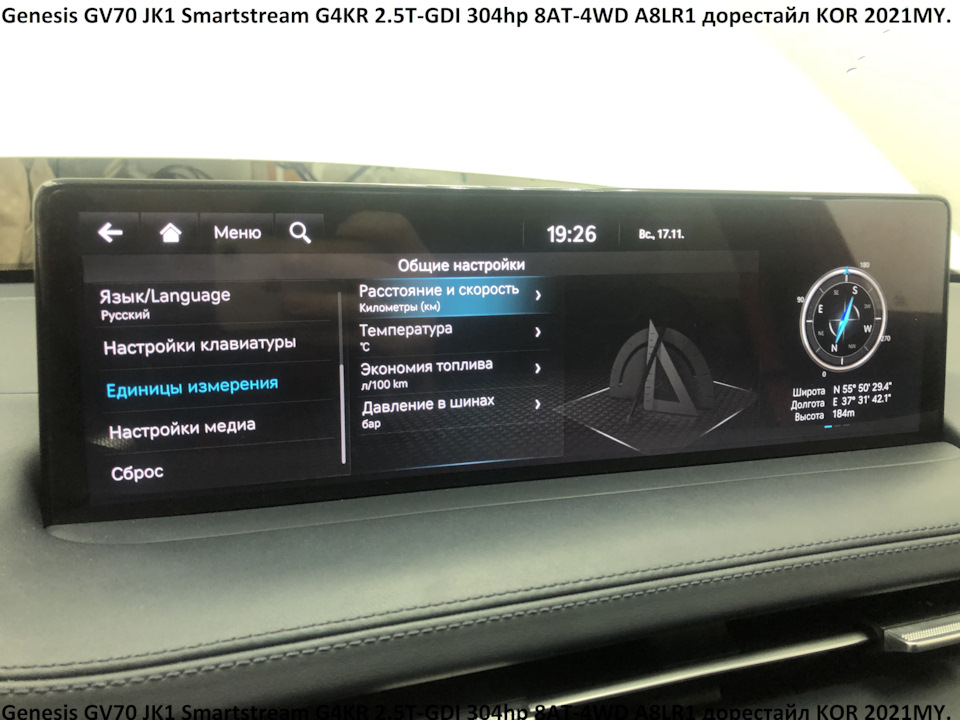

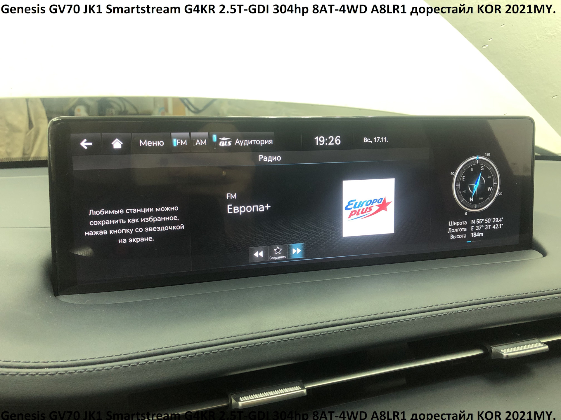

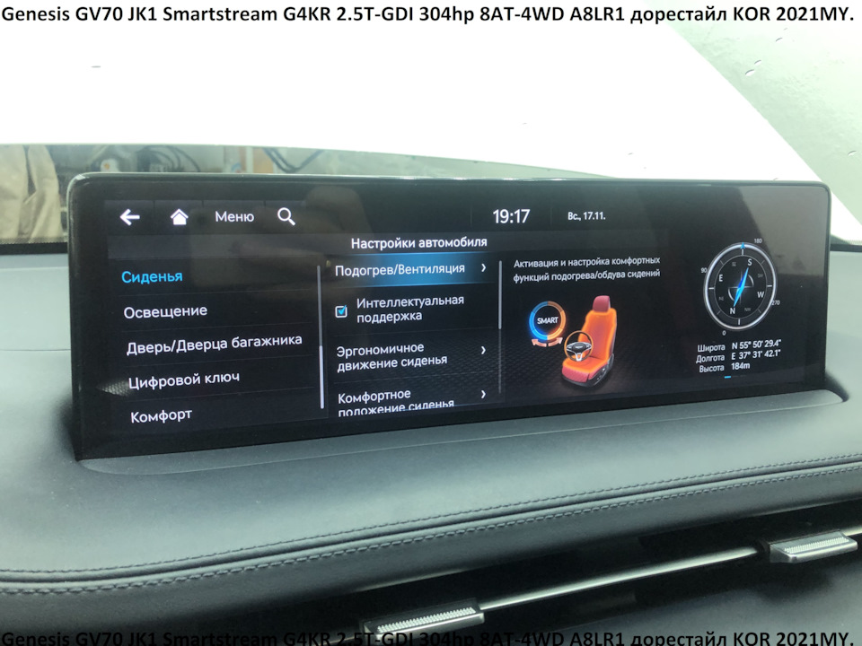

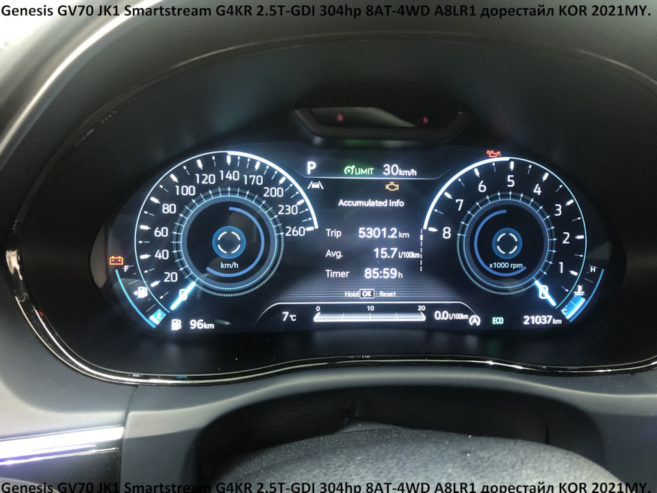

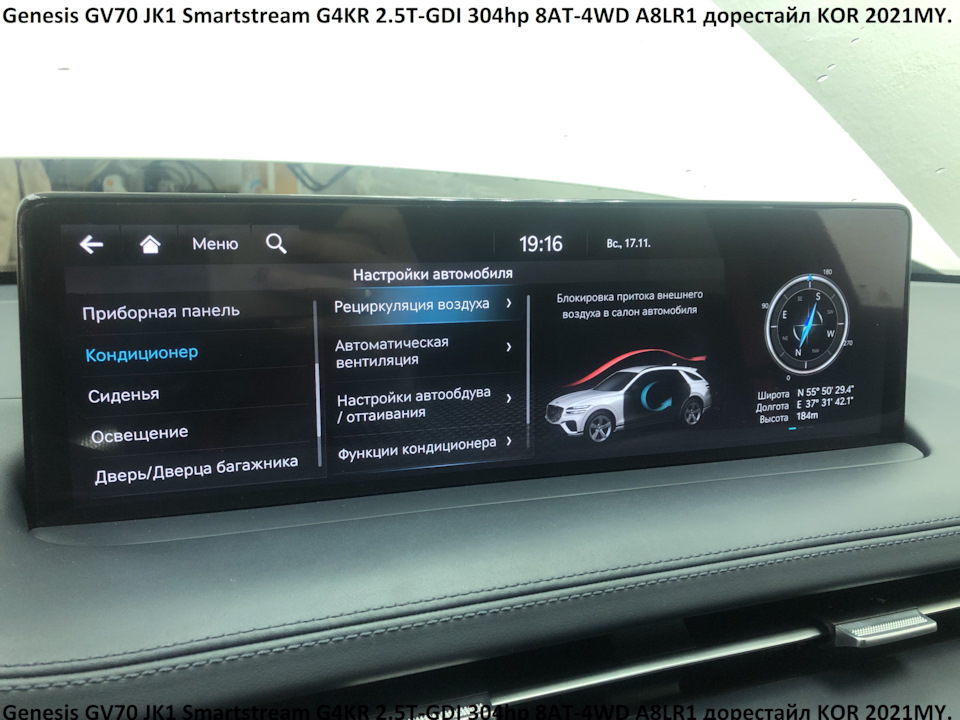

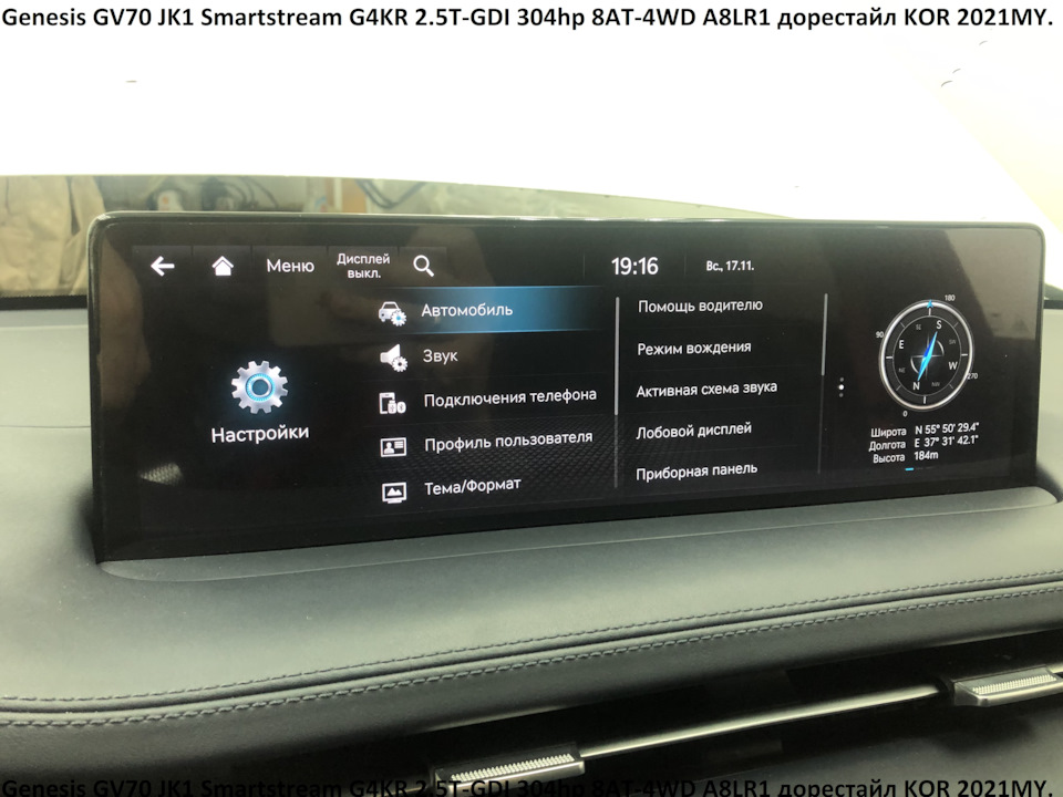

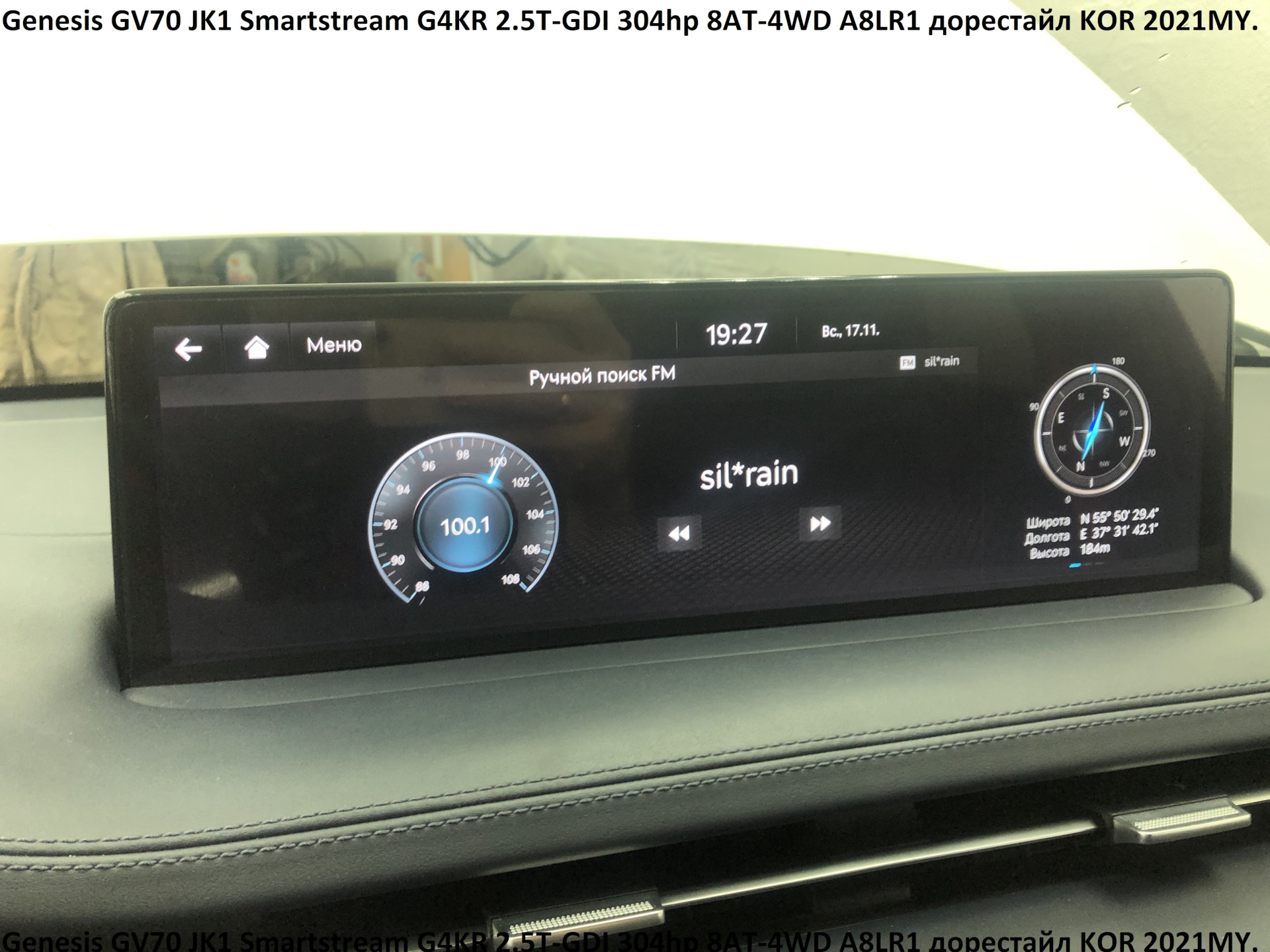

Затем колдуем и получаем полностью русифицированный автомобиль с двумя профилями пользователя помимо Guest'а (без навигационных карт РФ, и без работающей штатной корейской телематики Genesis Connected Services которую теперь уже полностью научился отключать чтобы каждый раз не нажимать бесячую кнопку Later при включении зажигания).
По телематике уже были случаи когда кореец удалённо каким-то раком блокировал мультимедиа систему (видимо сеть как-то кратковременно поймалась и бяда), поэтому теперь всех информирую о таких случаях, и возможности отключить эту шляпу раз и навсегда.
Соответственно, на данном подопытном автомобиле штатная корейская телематика Genesis Connected Services была полностью отключена по желанию владельца.

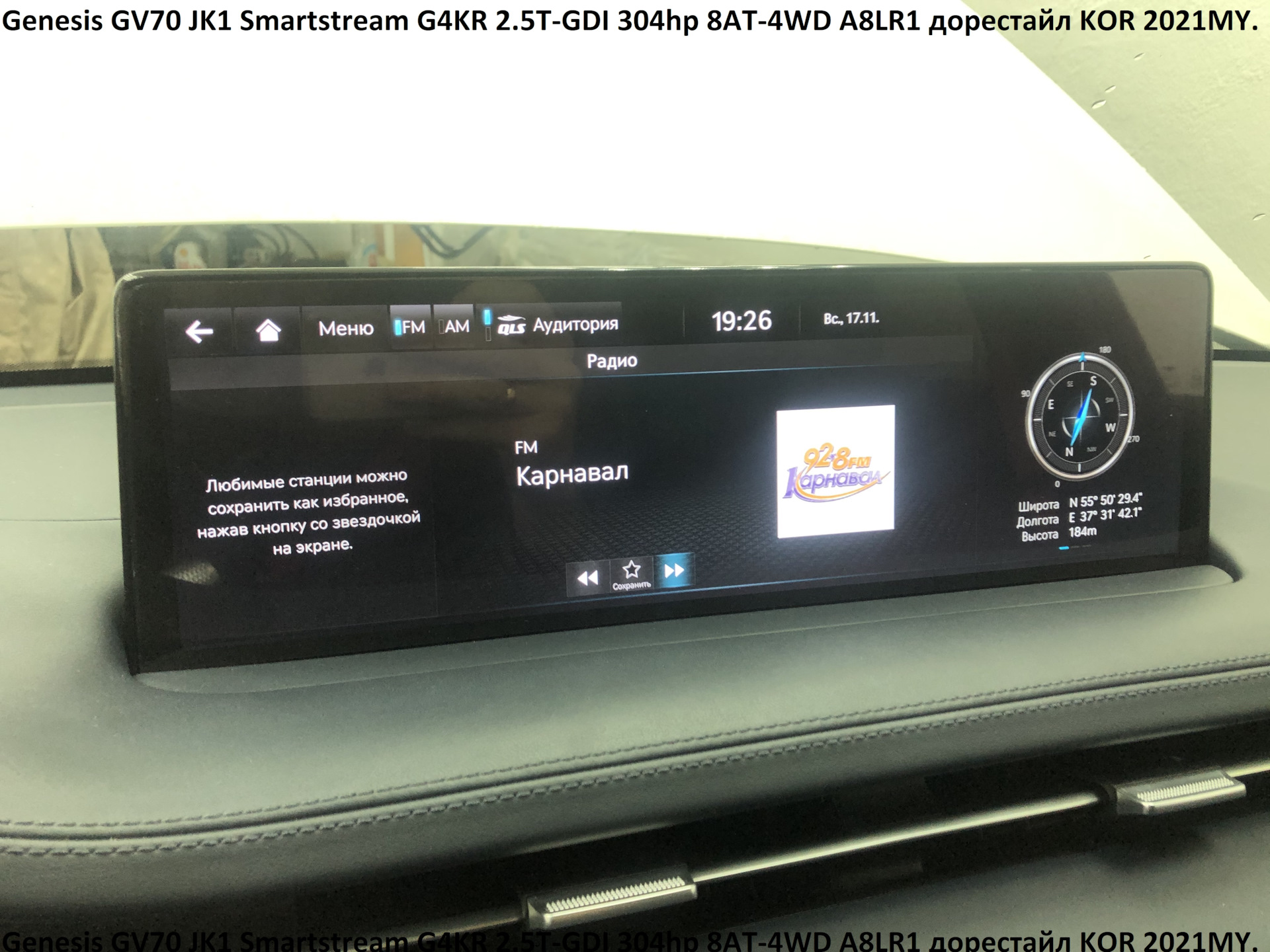

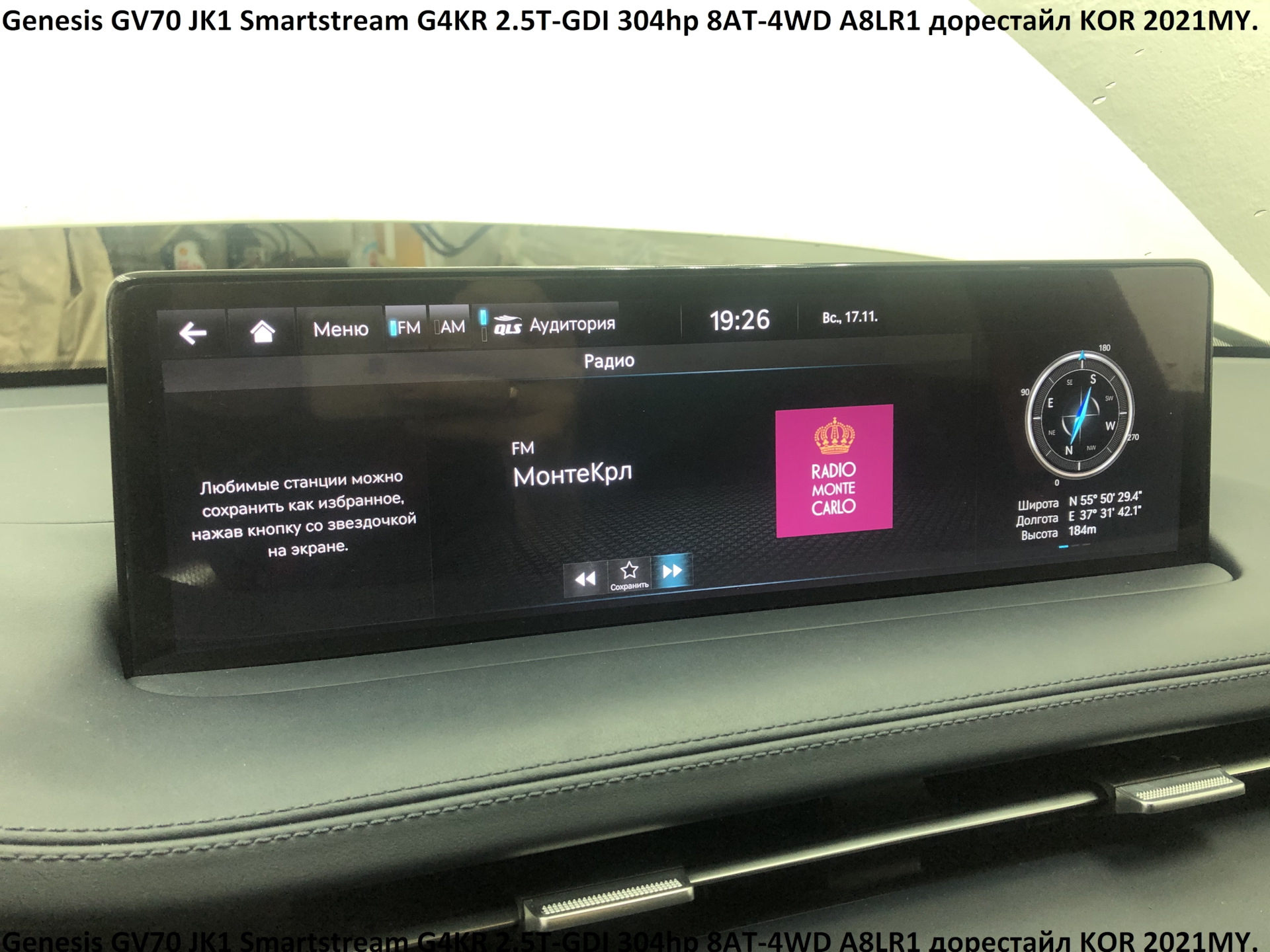

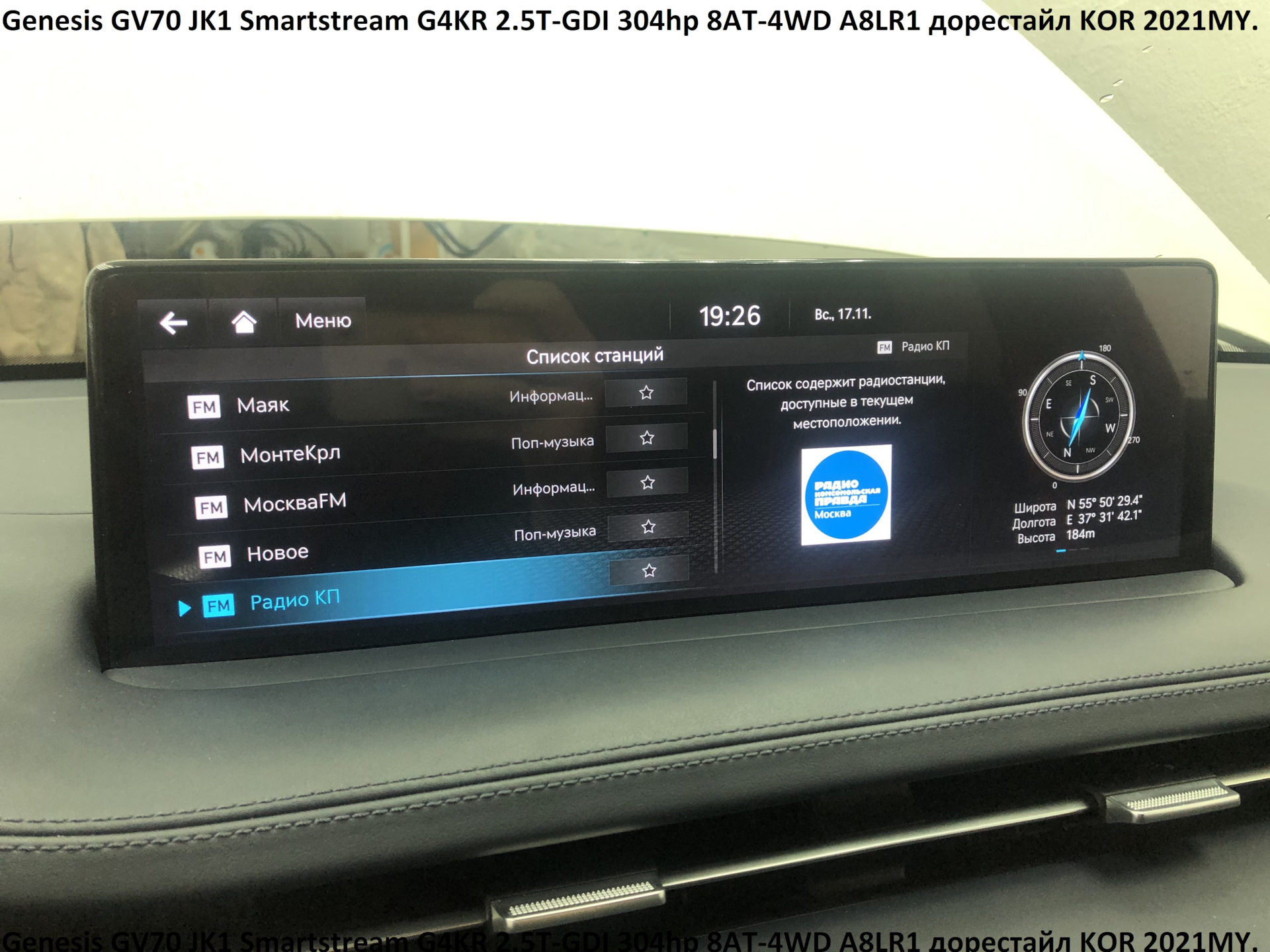

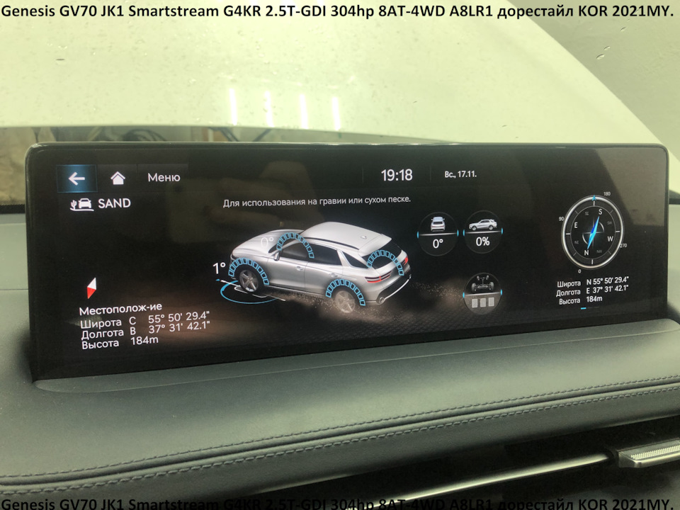

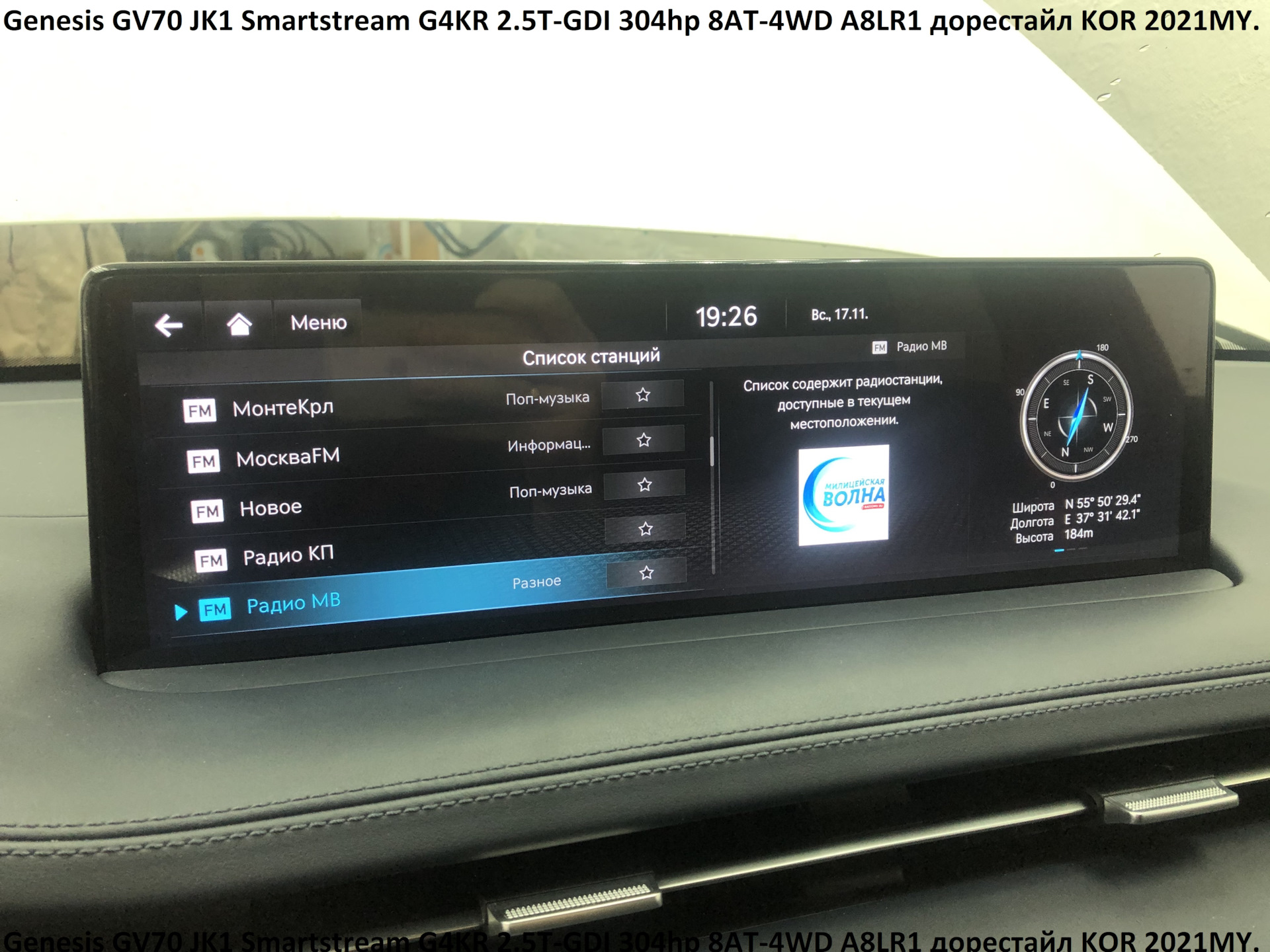

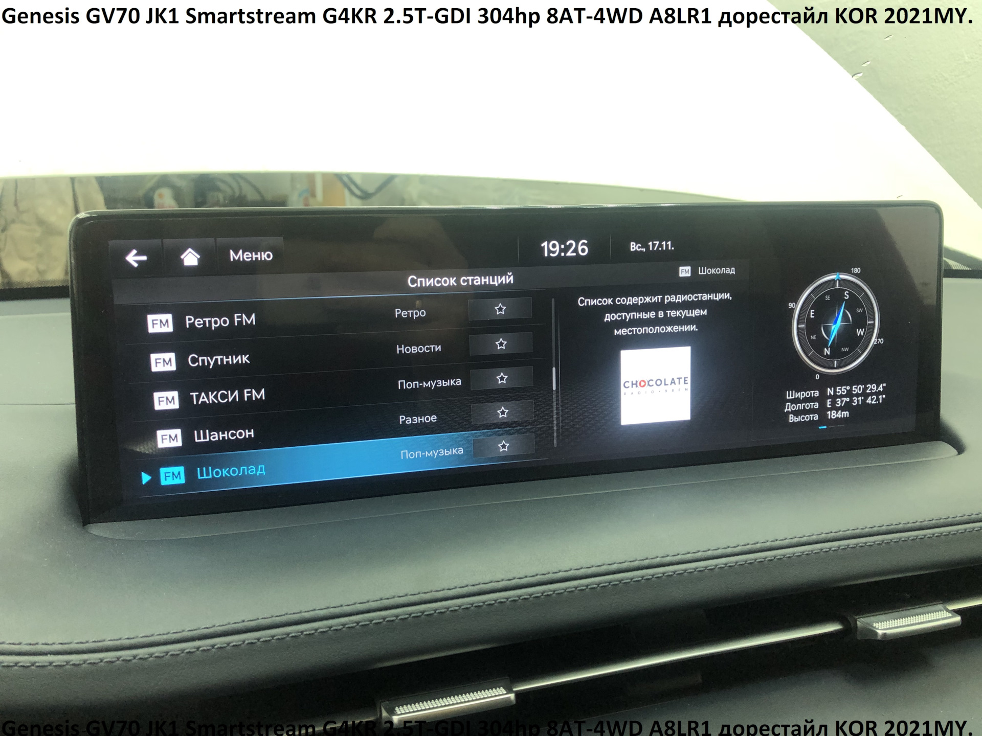

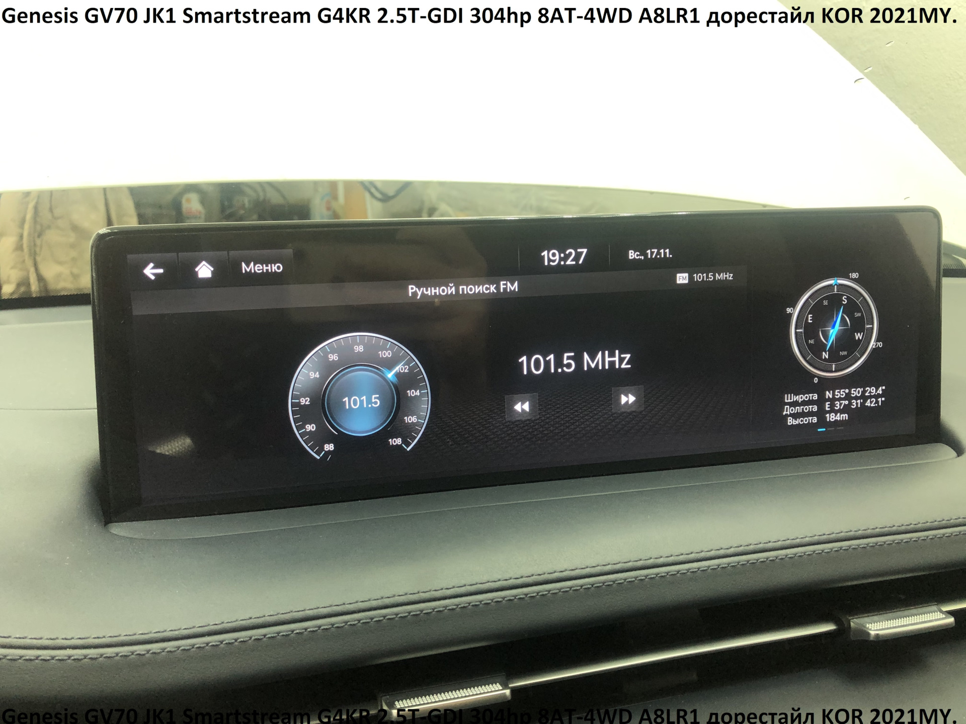

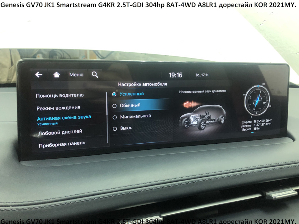

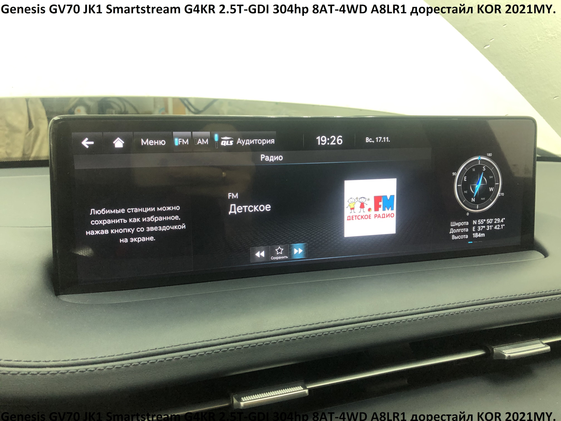

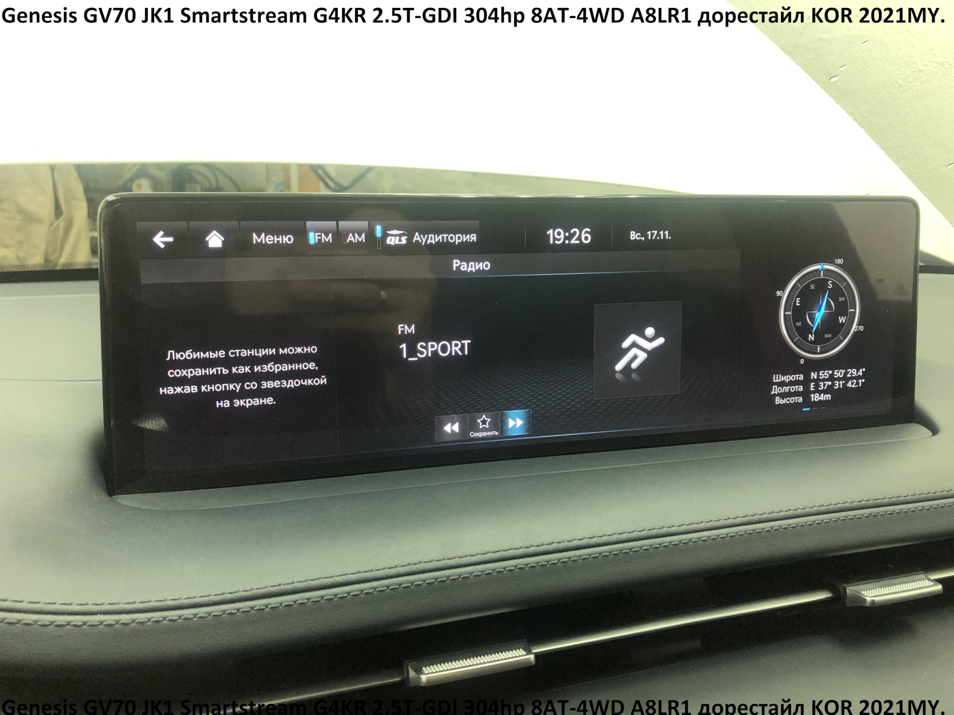

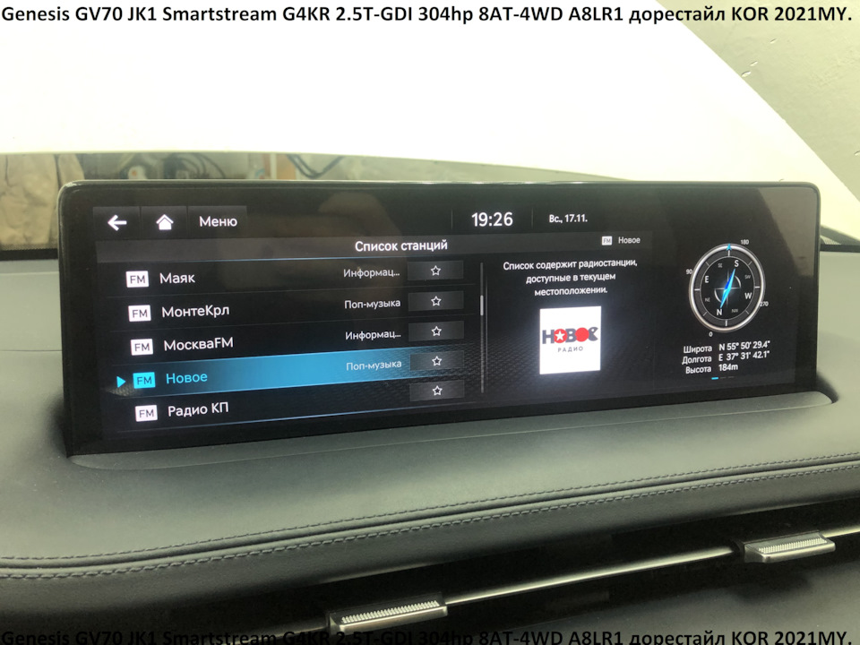

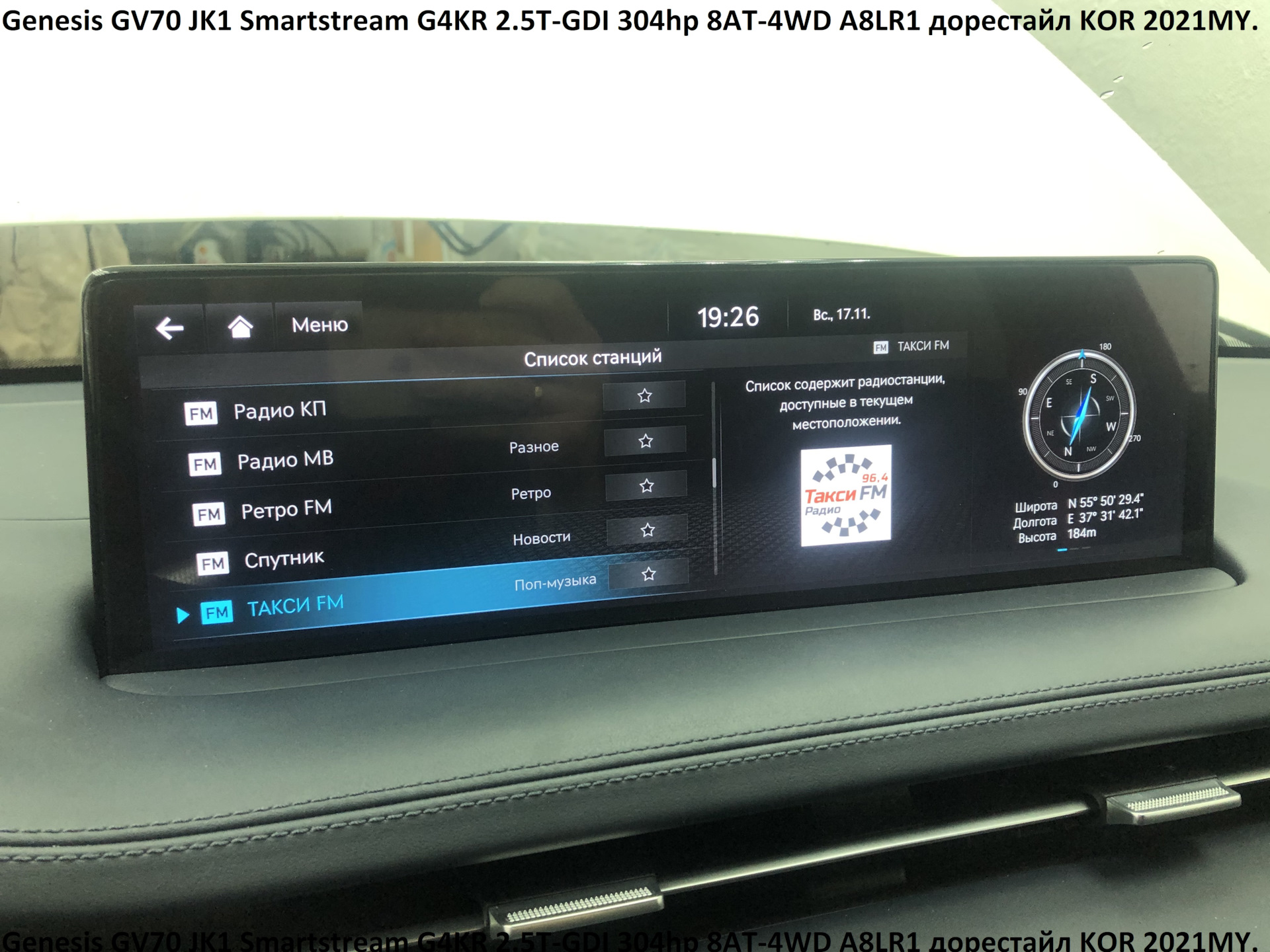

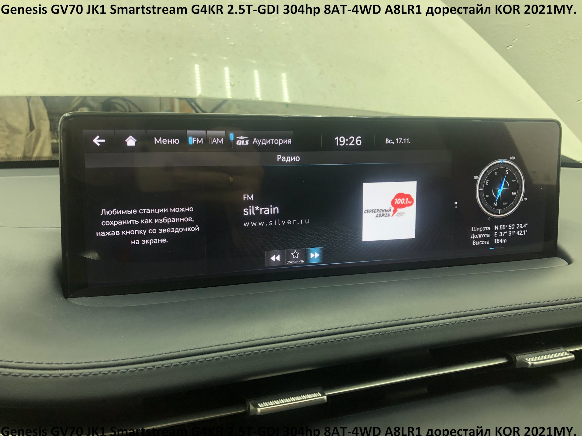

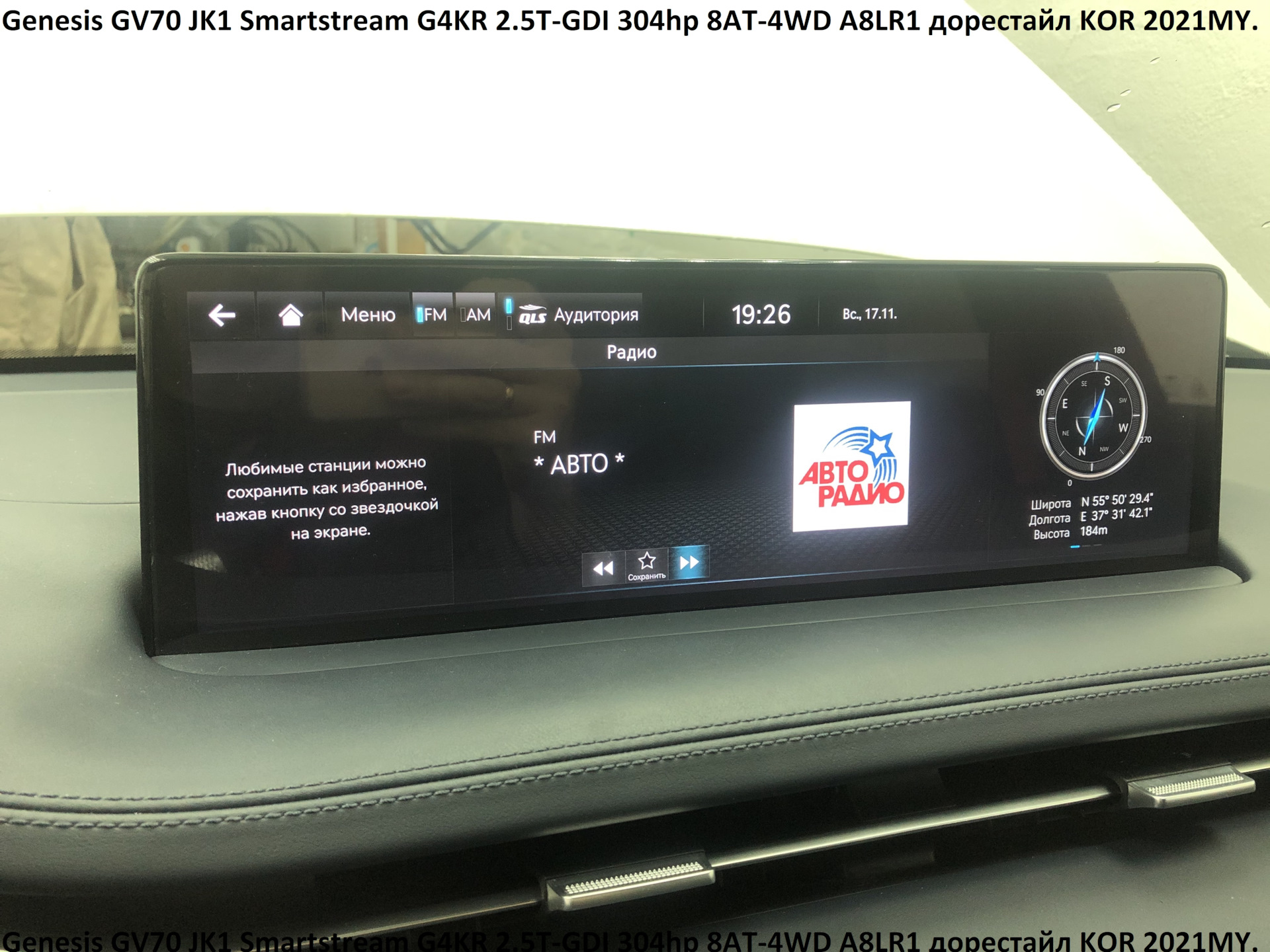

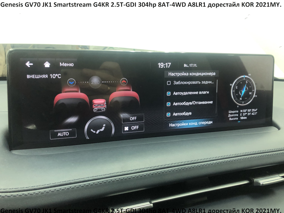

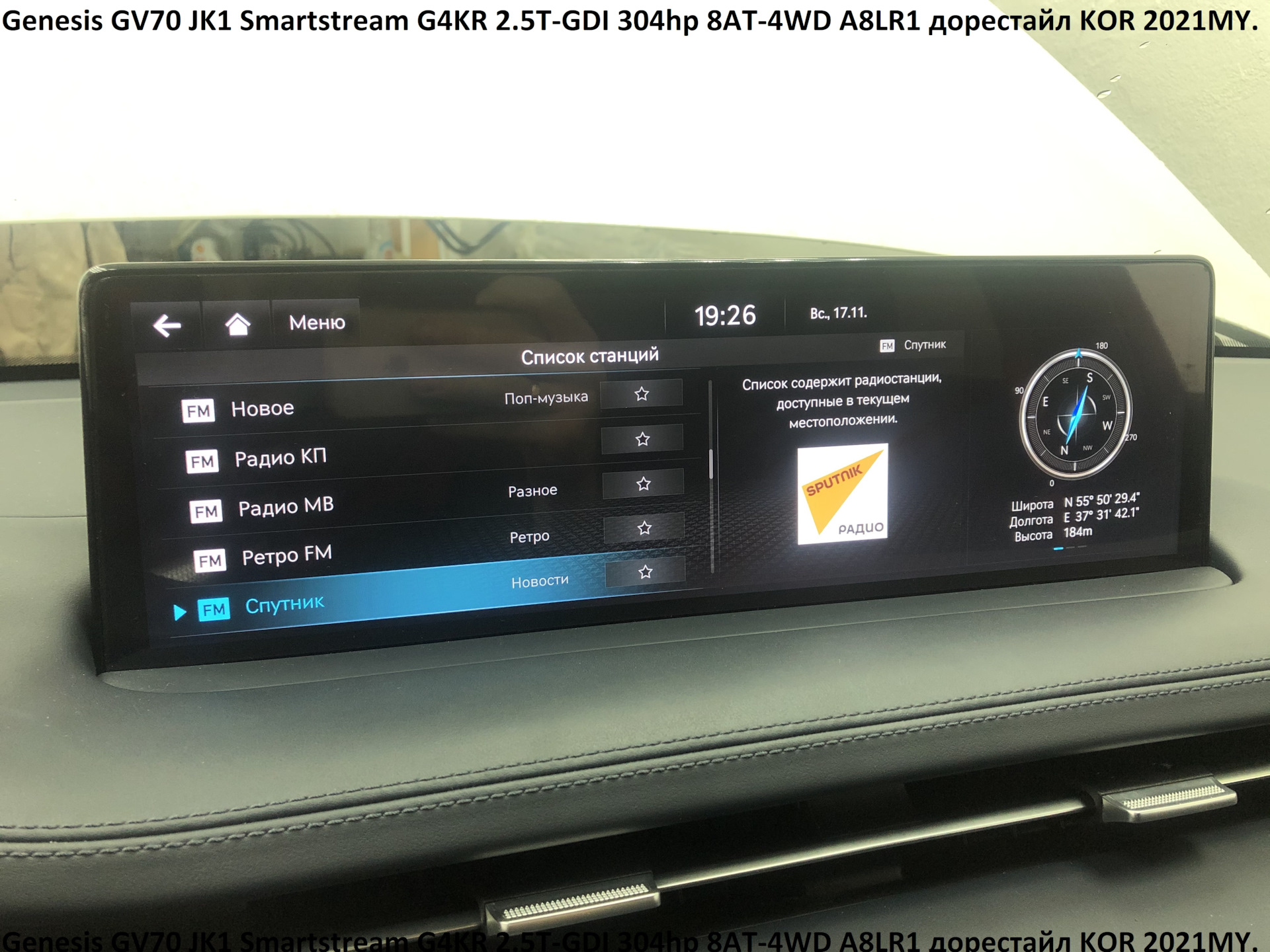

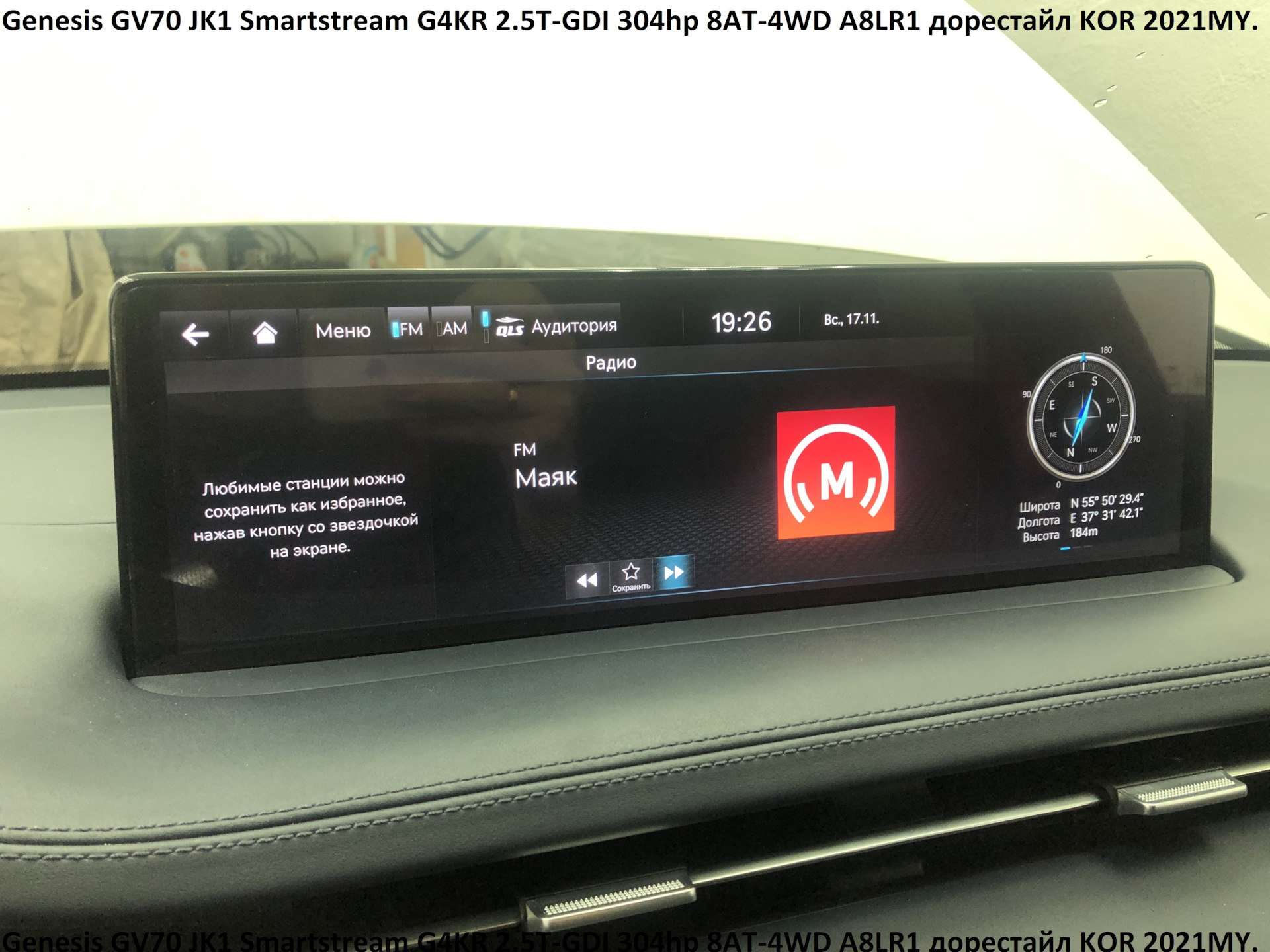

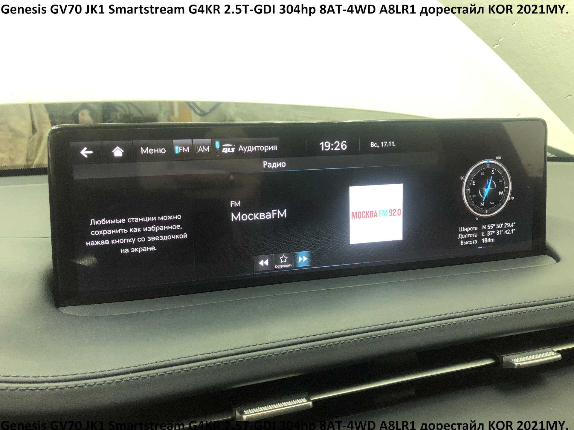

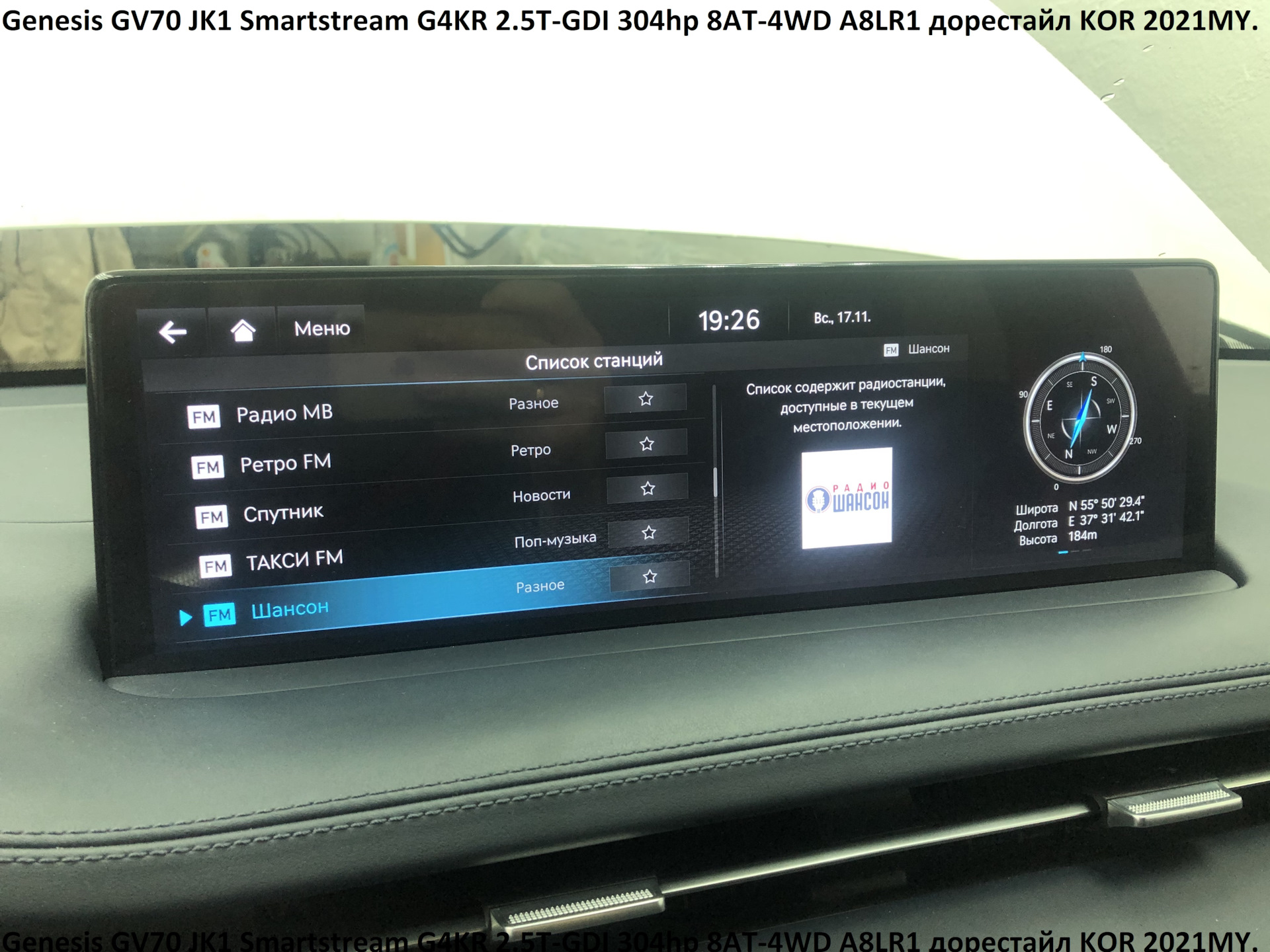

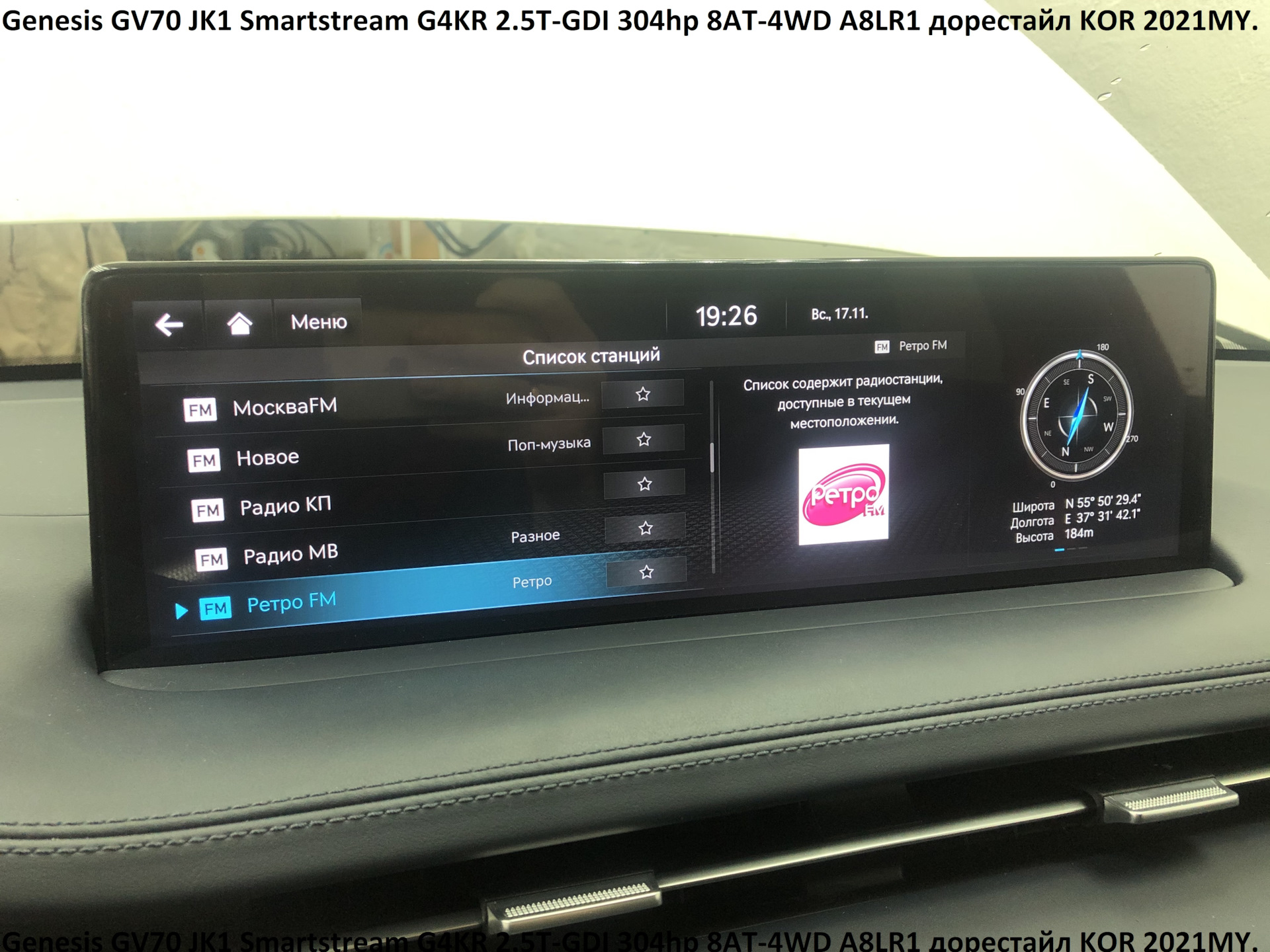

Много фоток после русификации:
Машинка во всех менюшках именно такая какая и должна быть — кроссовер GV70 JK1 (не седан Kia K9/K900 RJ, не другой седан G80 RG3 и не другой кроссовер GV80 JX1, хотя и то, и другое можно сделать):

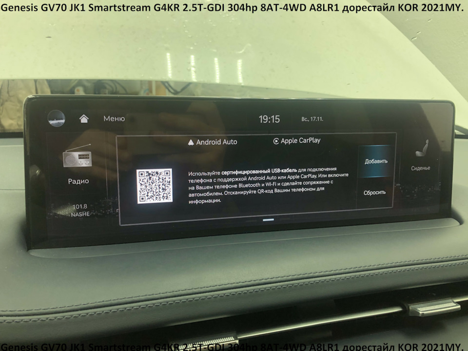

Беспроводные Apple CarPlay и Android Auto, пожалуйста:
Видео перелистывания менюшек, уже RUS Language:
Ошибоньки по всем системам отсутствуют:
Вопрос по русификации спидометра CLU, проекционного дисплея HUD, мультимедиа системы AVN LG GEN6 Premium, отключению штатной корейской телематики Genesis Connected Services и добавлению двух профилей пользователя на автомобиле в указанном выше конфиге считаю закрытым.

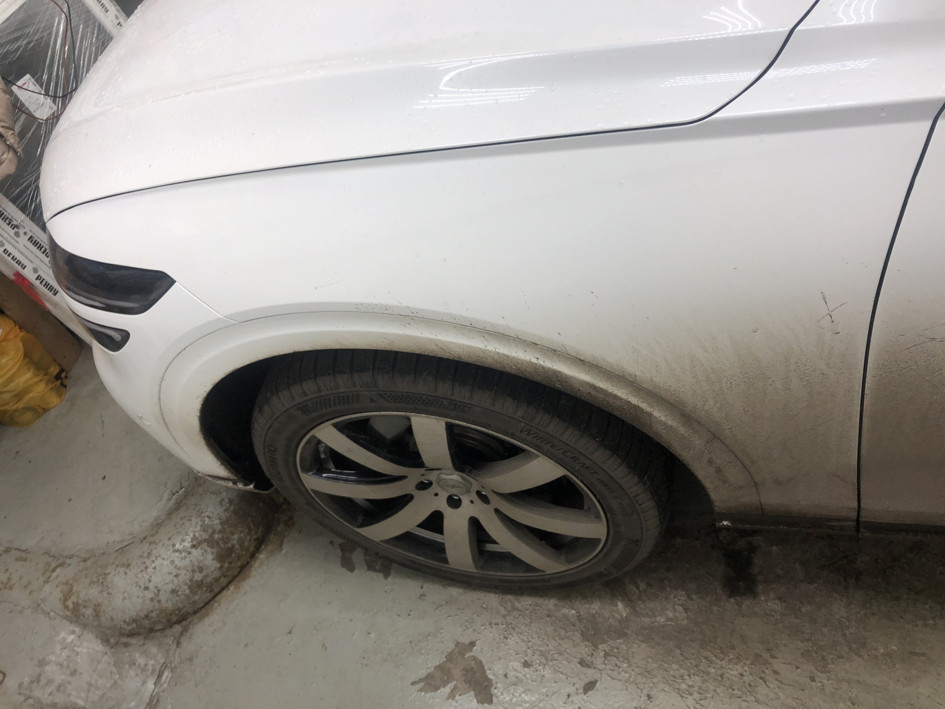

Подопытный автомобиль:
Подытожим:

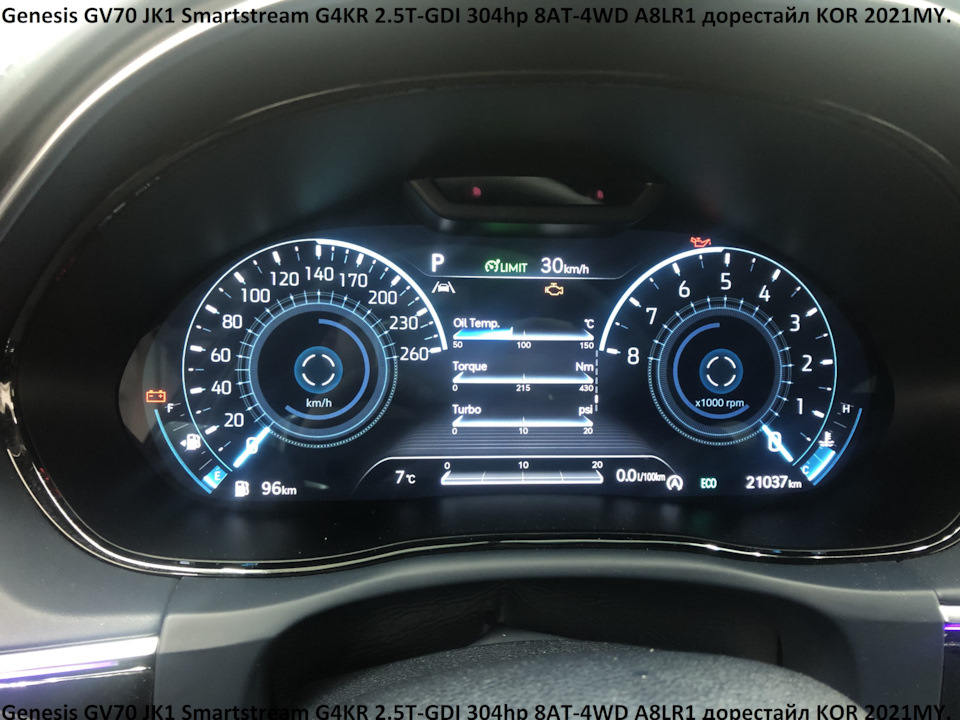

1. Русский язык появился во всех менюшках комбинации приборов CLU 94013-AR020;
2. Русский язык появился во всех менюшках проекционного дисплея HUD 94310-AR100;

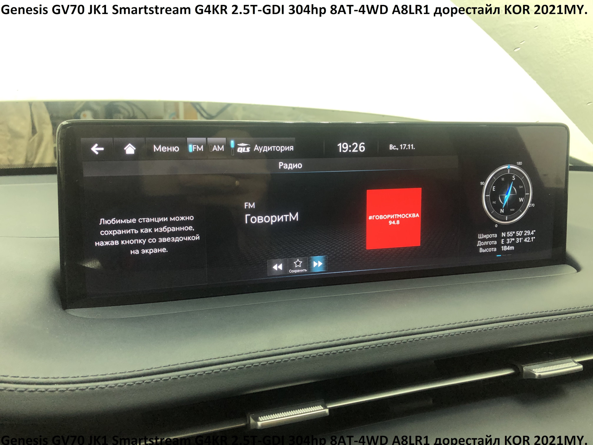

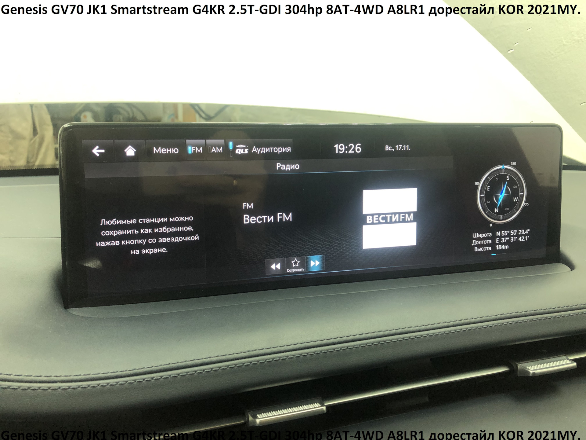

3. Русский язык появился во всех менюшках мультимедийной системы AVN LG GEN6 Premium 96560-AR000;
4. Добавлено 2 профиля пользователя + Гость (тут их кореец успел предварительно удалить — редиска);

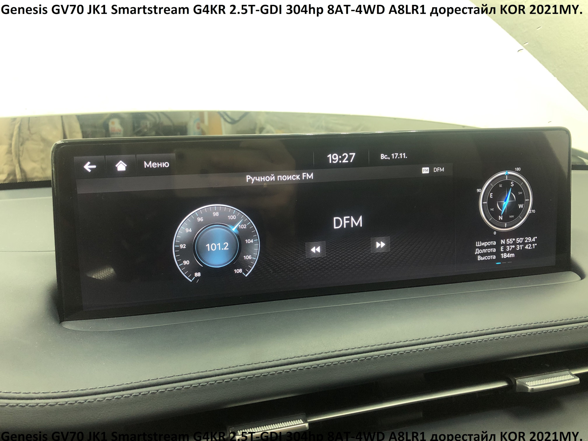

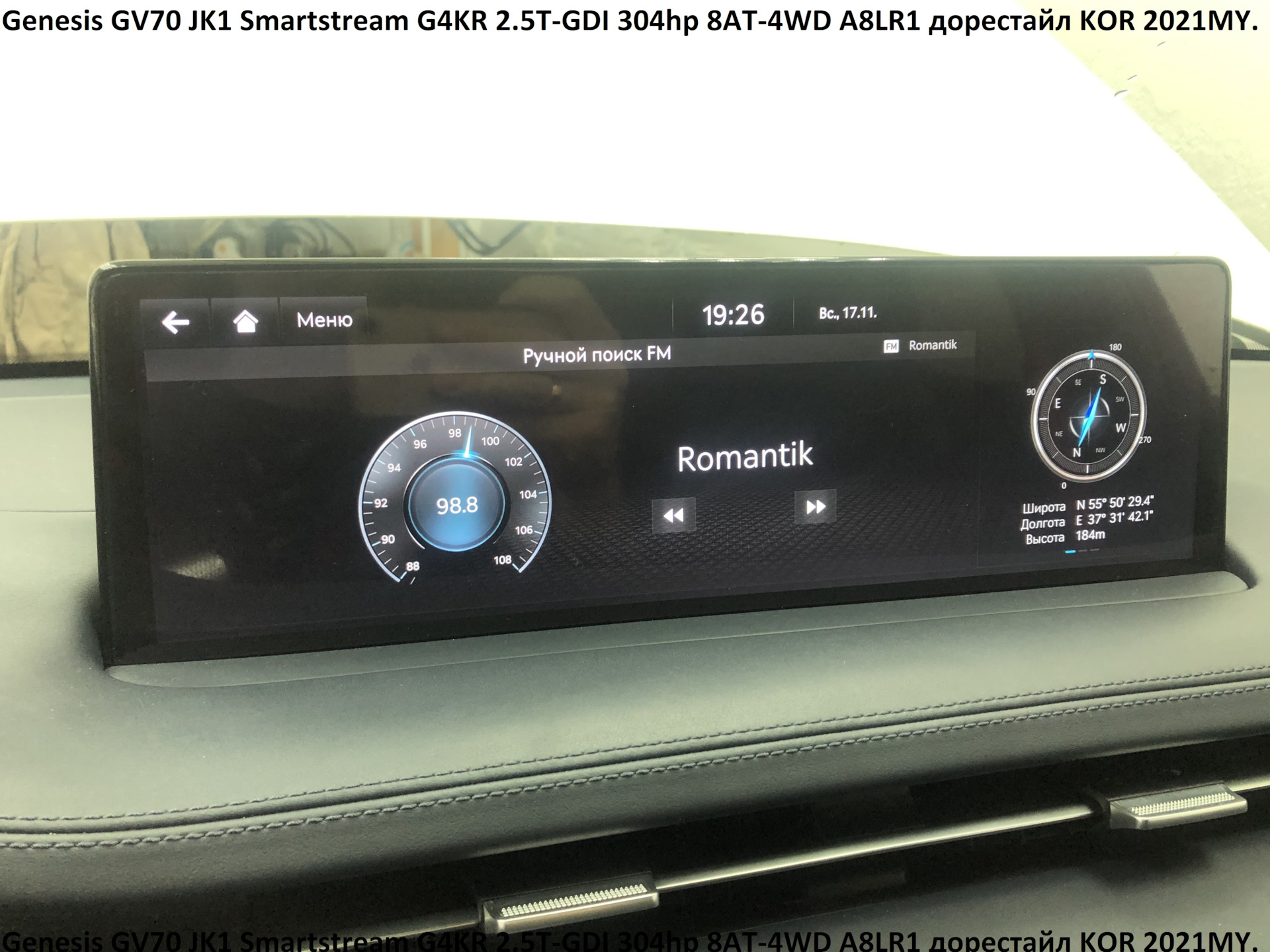

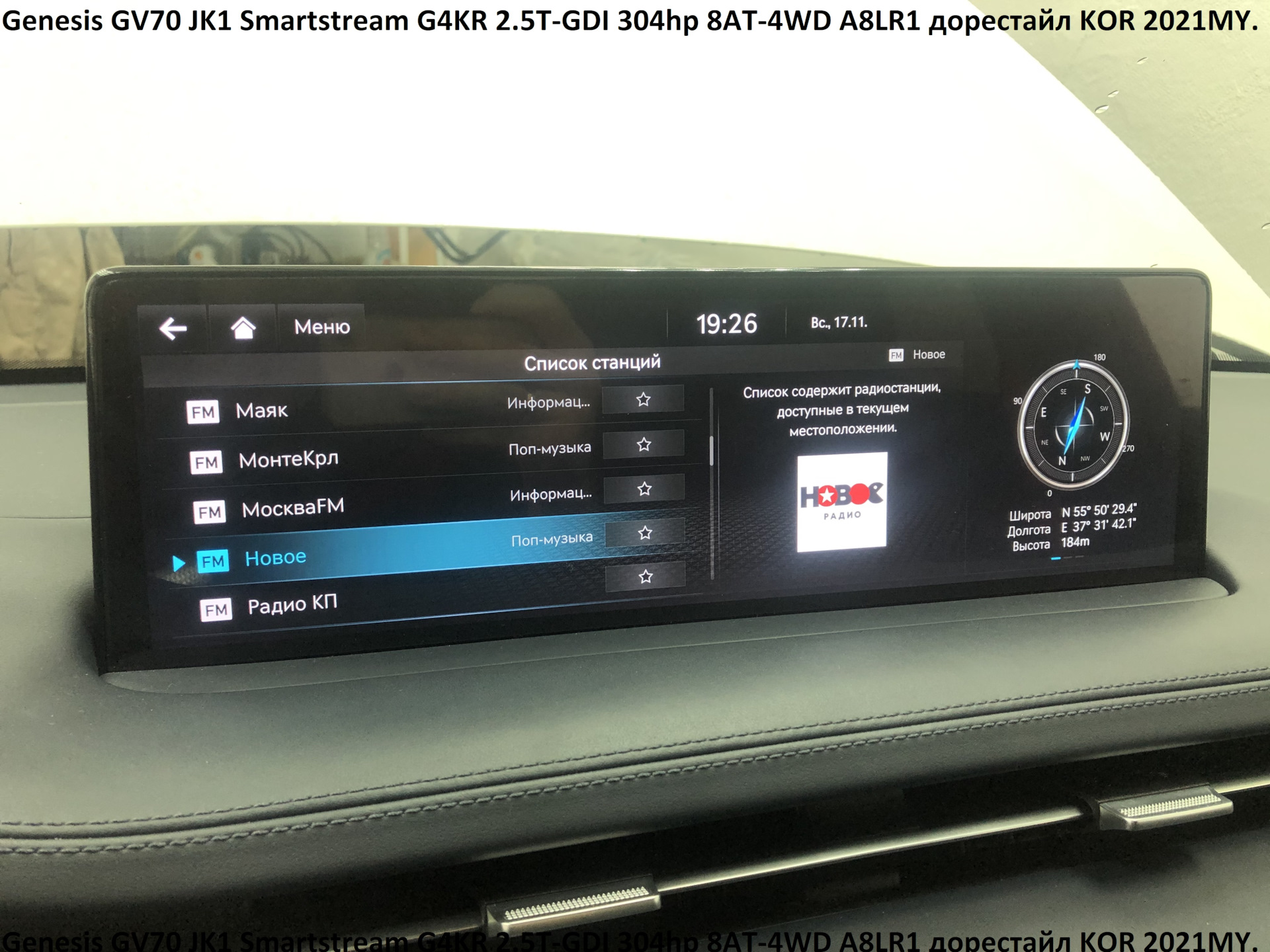

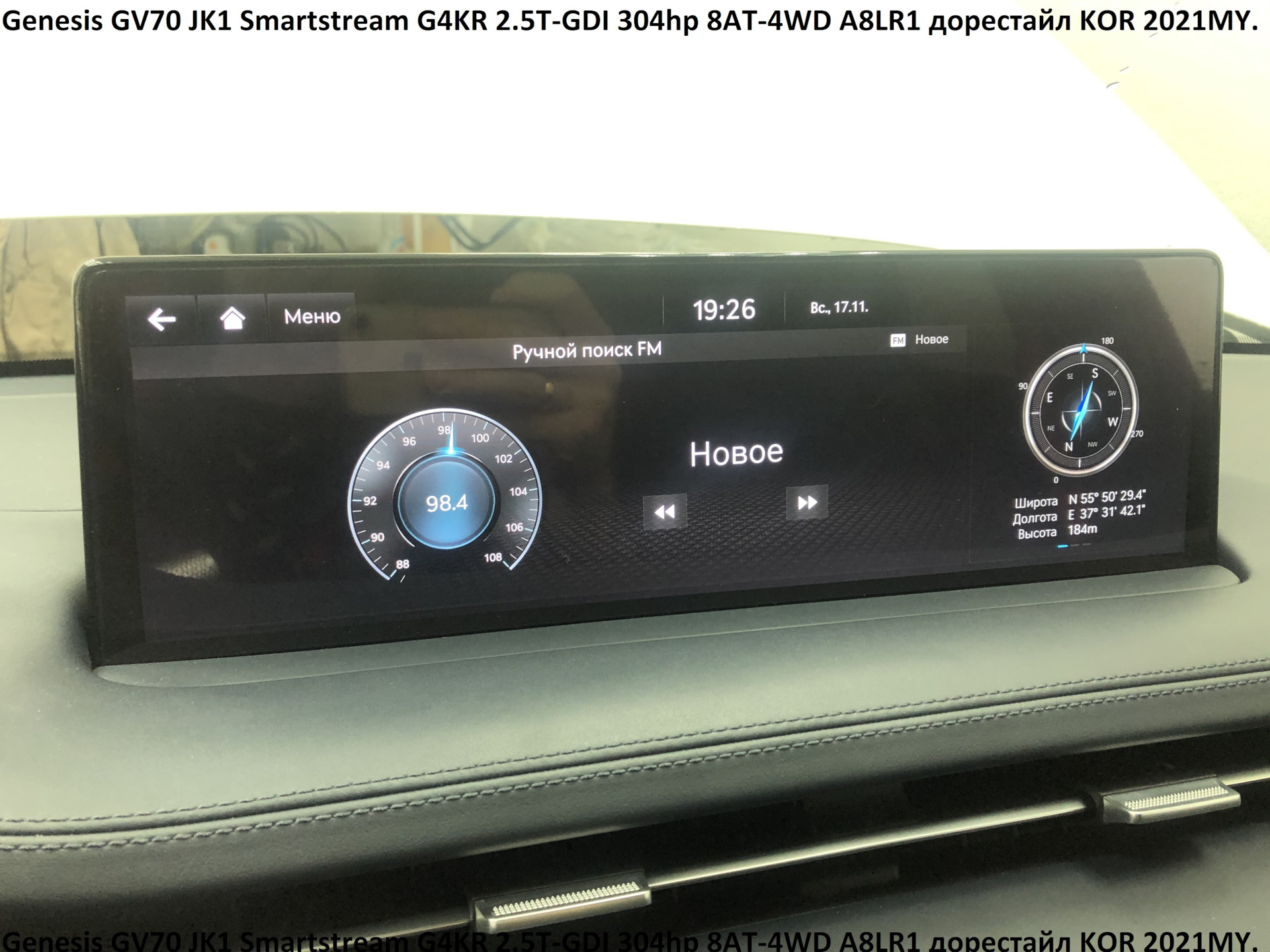

5. Штатное FM-радио работает;
6. Шаг переключения частот штатного FM-радио равен 0.1МГц;
7. Штатная корейская телематика Genesis Connected Services отключена;
8. Штатная Российская навигация (карты РФ) стала активирована чуть позже;
9. Все остальные функции автомобиля как и работали, так и продолжают работать без изменений;
10. Машинка во всех менюшках именно такая какая и должна быть — кроссовер Genesis GV70 в кузове JK1;
11. Функция/опция/система ISLW/ISLA уже была активирована с завода;
12. Добавлены беспроводные Apple CarPlay и Android Auto.
Проверено, работает корректно.
Владелец автомобиля доволен.
Profit.

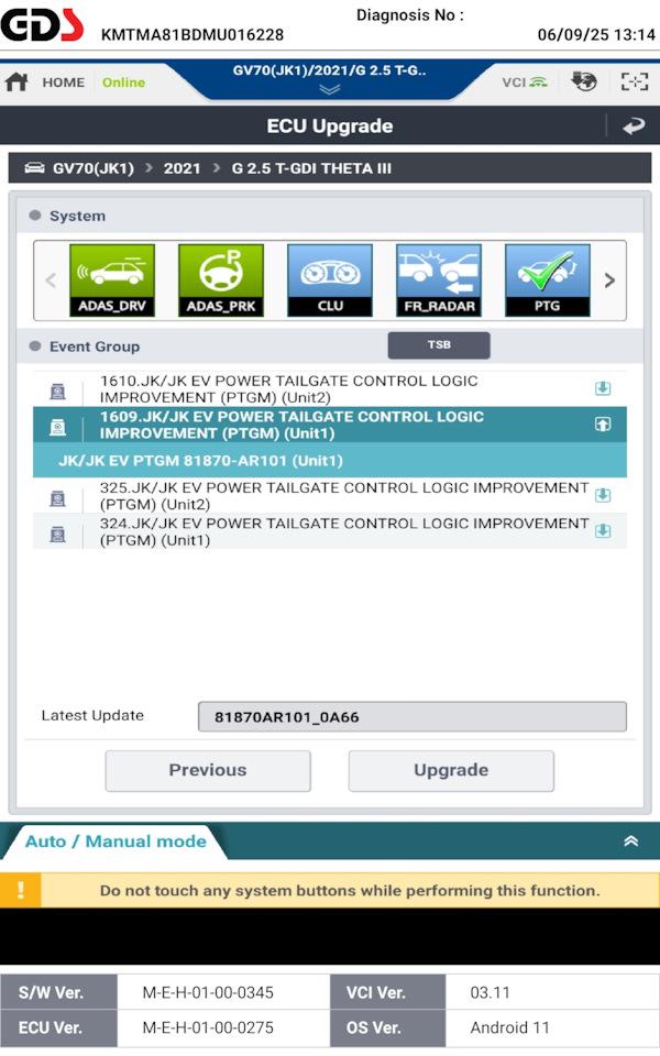

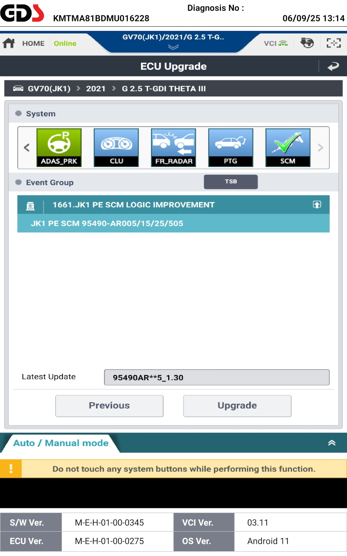

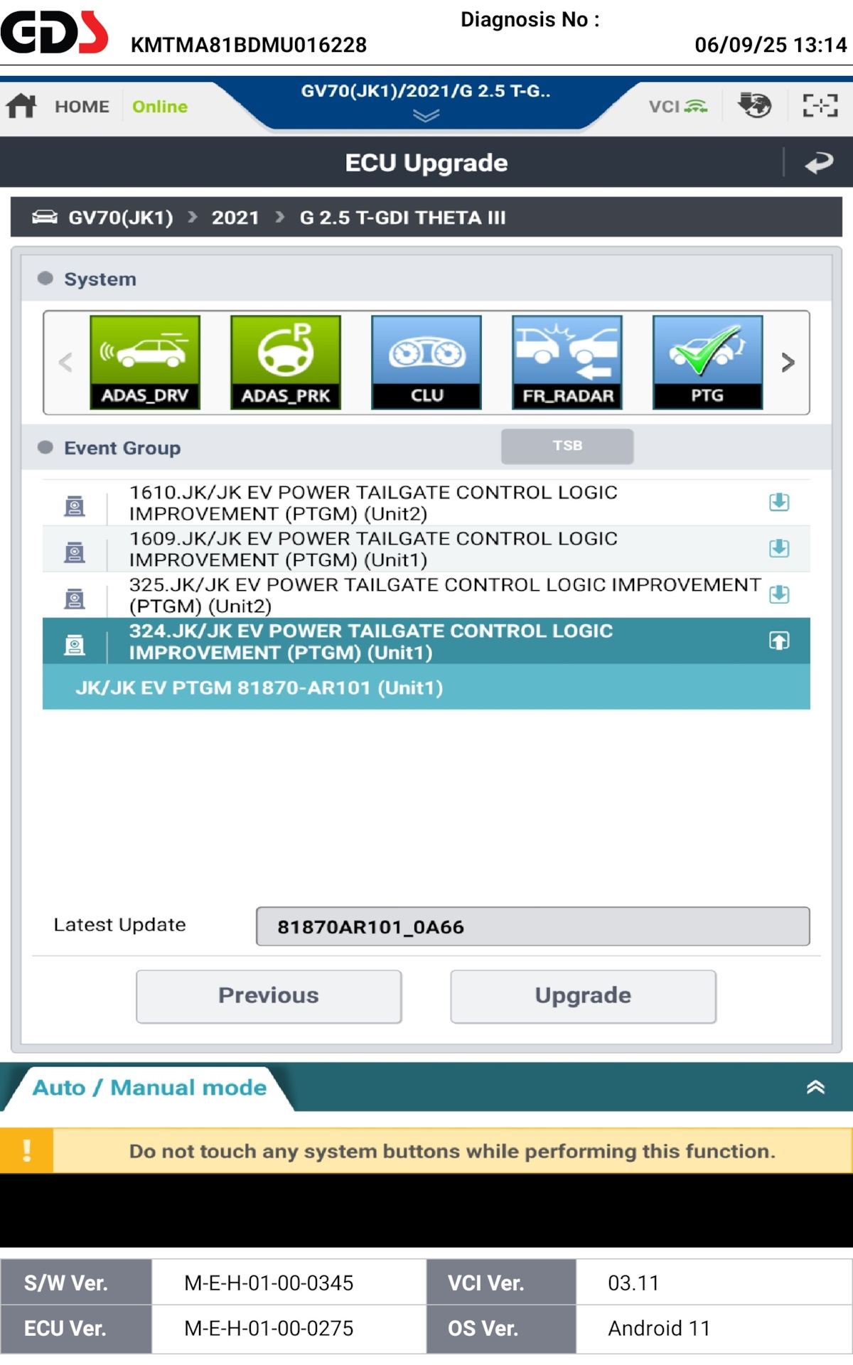

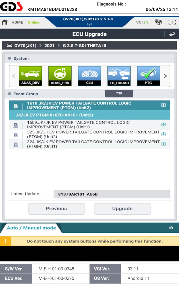

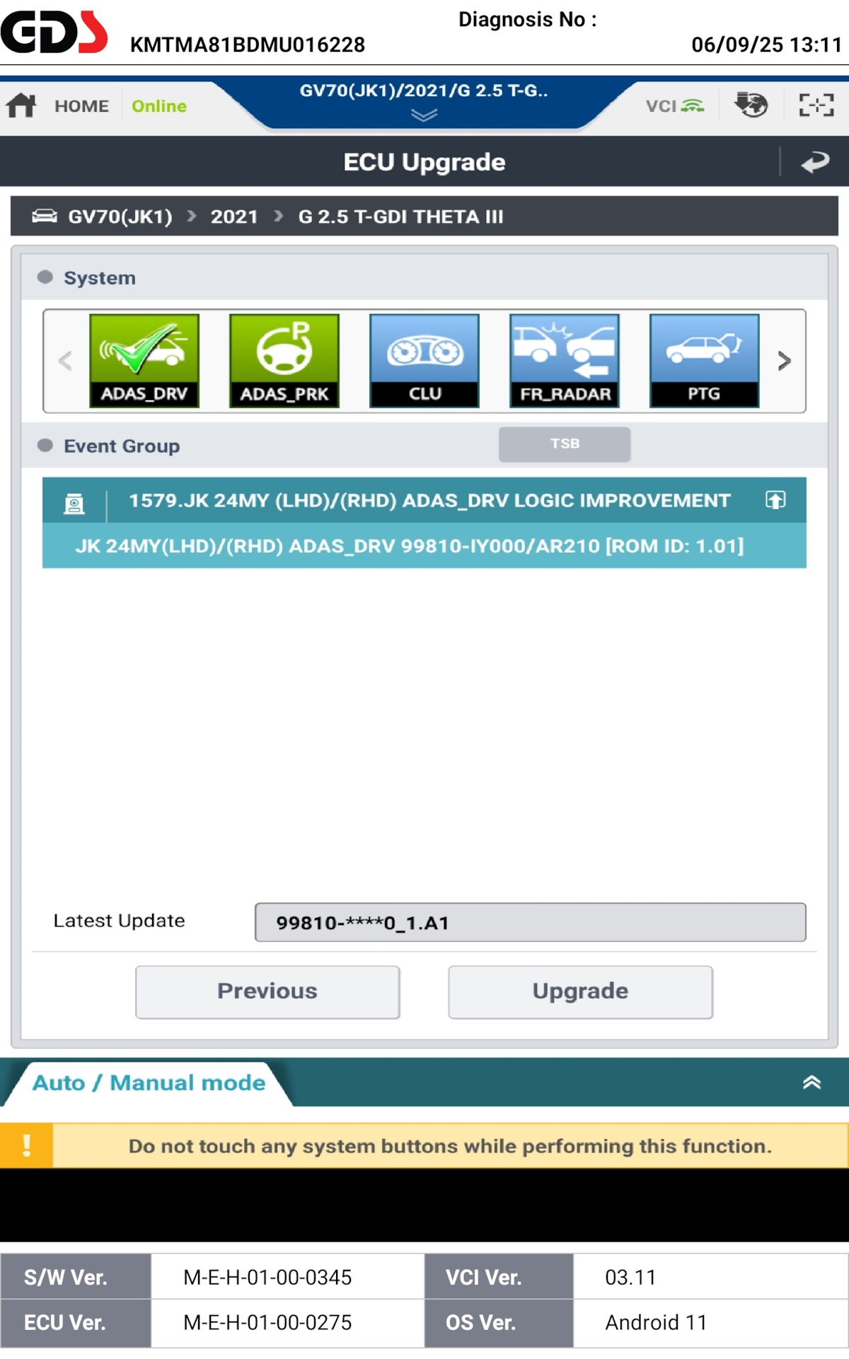

Перечень блоков управления этого замечательного автомобиля гипотетически попадающих под обновление.
SCM.
Европа/РФ 2.5T-GDI G4KR.
EVENT: 1661.JK1 PE SCM LOGIC IMPROVEMENT EUR
TSB EUR: G24029
95490-AR**5_1.30 NEW
95490-ARxx5_1.30 NEW
95490-AR005_1.30 NEW
95490-AR**5
95490-ARxx5
95490-AR005
1.30 NEW
SCM
JK1
EUR

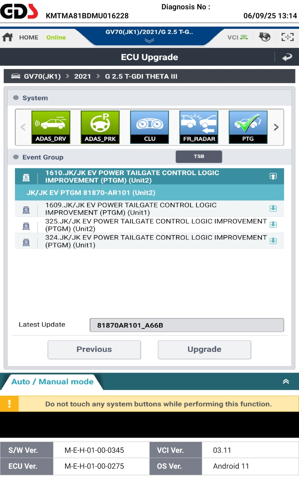

PTGM.
EVENT: 1610.JK/JK EV POWER TAILGATE CONTROL LOGIC IMPROVEMENT (PTGM) (Unit2) EUR
TSB EUR: GFE24-92-E580-JK1 JK1 EV
81870-AR101_A66B NEW
81870-AR101_A668 OLD
81870-AR101_A547 OLD
81870-AR101_A536 OLD
81870-AR101_A515 OLD
81870-AR101
1.08 NEW
1.06 OLD
1.05 OLD
1.04 OLD
1.03 OLD

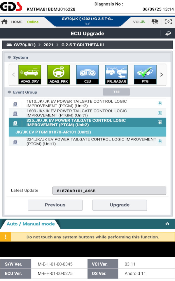

PTGM.
EVENT: 1609.JK/JK EV POWER TAILGATE CONTROL LOGIC IMPROVEMENT (PTGM) (Unit1) EUR
81870-AR101_0A66 NEW
81870-AR101_0A54 OLD
81870-AR101_0A53 OLD
81870-AR101_0A51 OLD
81870-AR101
1.08 NEW
1.06 OLD
1.05 OLD
1.04 OLD
1.03 OLD

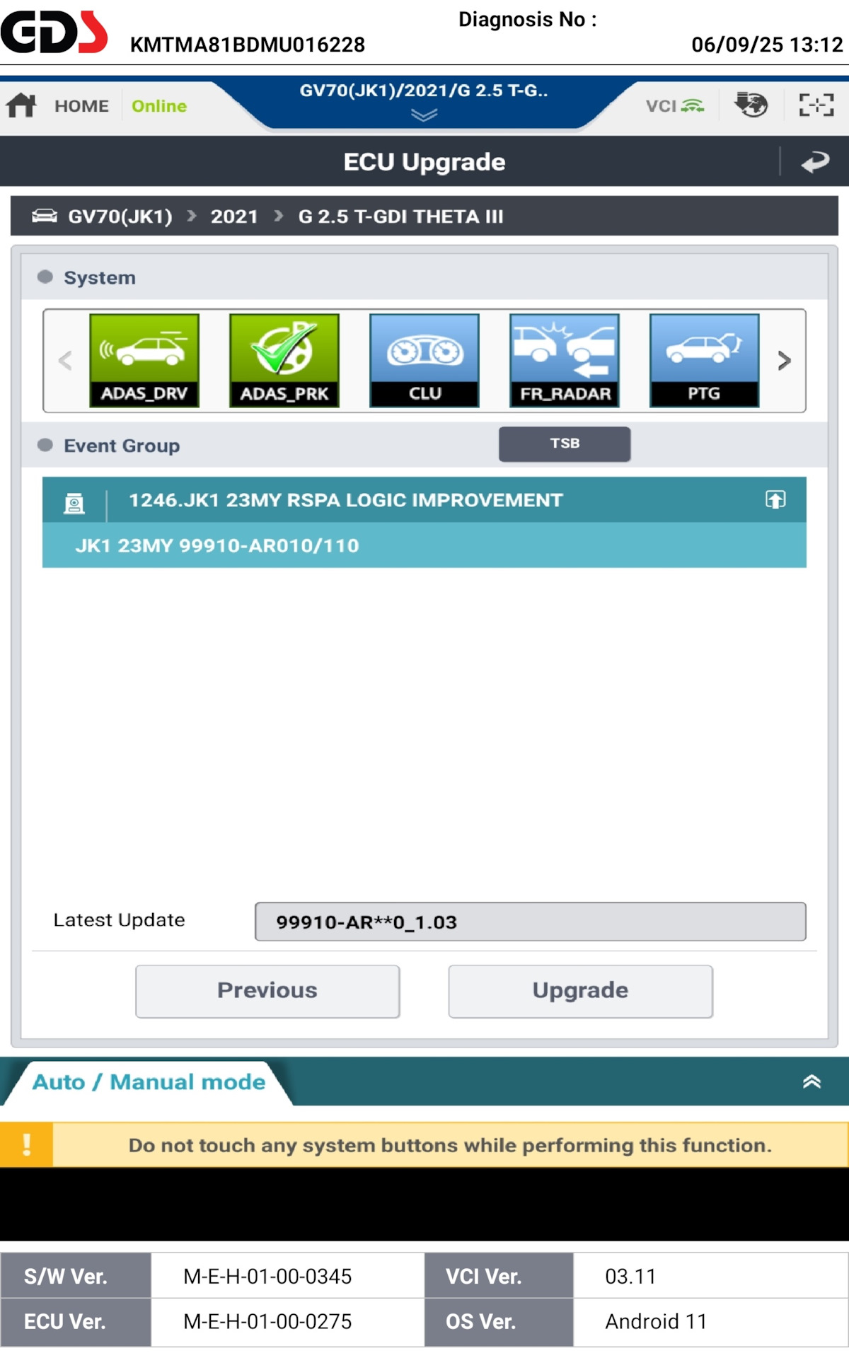

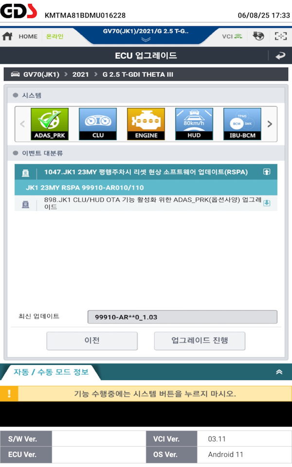

ADAS_PRK.
EVENT: 1246.JK1 23MY RSPA LOGIC IMPROVEMENT EUR
TSB EUR: TI 2022-022 GCE22-92-E340-JK1
A000 A000 R000 A000 A000 A000 A000 0000
JKmAPRK 1.1 J404 DS04 7C15
99910-AR*10_1.03 NEW
99910-ARx10_1.03 NEW
99910-AR010_1.03 NEW
99910-AR110_1.03 NEW
99910-AR010_1.01 OLD
99910-AR110_1.01 OLD
99910-AR010_1.00 OLD
99910-AR110_1.00 OLD
99910-AR010
99910-AR110
99910-AR*10
99910-ARx10
1.03 NEW
1.01 OLD
1.00 OLD

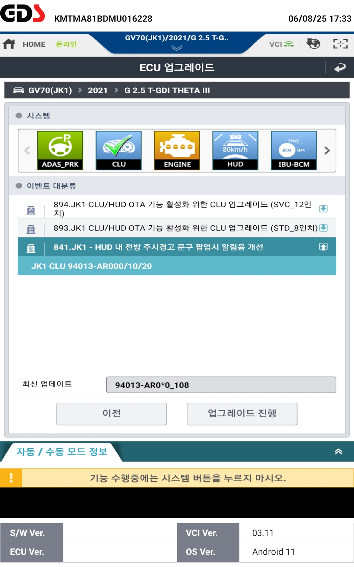

Корея 2.5T-GDI G4KR.
EVENT: 896.JK1 CLU/HUD OTA 기능 활성화 위한 ICU 업그레이드 KOR
TSB KOR: HFK22-92-E400-JK1
9195x-ARxx0
9195*-AR**0
350 NEW
306 OLD
305 OLD
304 OLD
303 OLD
302 OLD
301 OLD
IBU-BCM.
EVENT: 895.JK1 CLU/HUD OTA 기능 활성화 위한 IBU 업그레이드 KOR
95400-ARG*0
95400-ARGx0
95400-ARGA0
95400-ARGB0
95400-ARGC0
95400-ARGE0
95400-ARGF0
95400-ARGG0
95400-ARGH0
95400-ARGJ0
95400-ARGK0
95400-ARGL0
95400-ARGM0
95400-ARGN0
95400-ARGP0
95400-ARGQ0
95400-ARGR0
IBU-BCM
111 NEW
109 OLD
108 OLD
107 OLD
106 OLD
105 OLD
HUD.
EVENT: 897.JK1 CLU/HUD OTA 기능 활성화 위한 HUD (옵션사양) 업그레이드 KOR
94310-AR000_104 NEW
94310-AR000_103 OLD
94310-AR000_102 OLD
94310-AR000_101 OLD
94310-AR000_100 OLD
94310-AR000
104 NEW
103 OLD
102 OLD
101 OLD
100 OLD

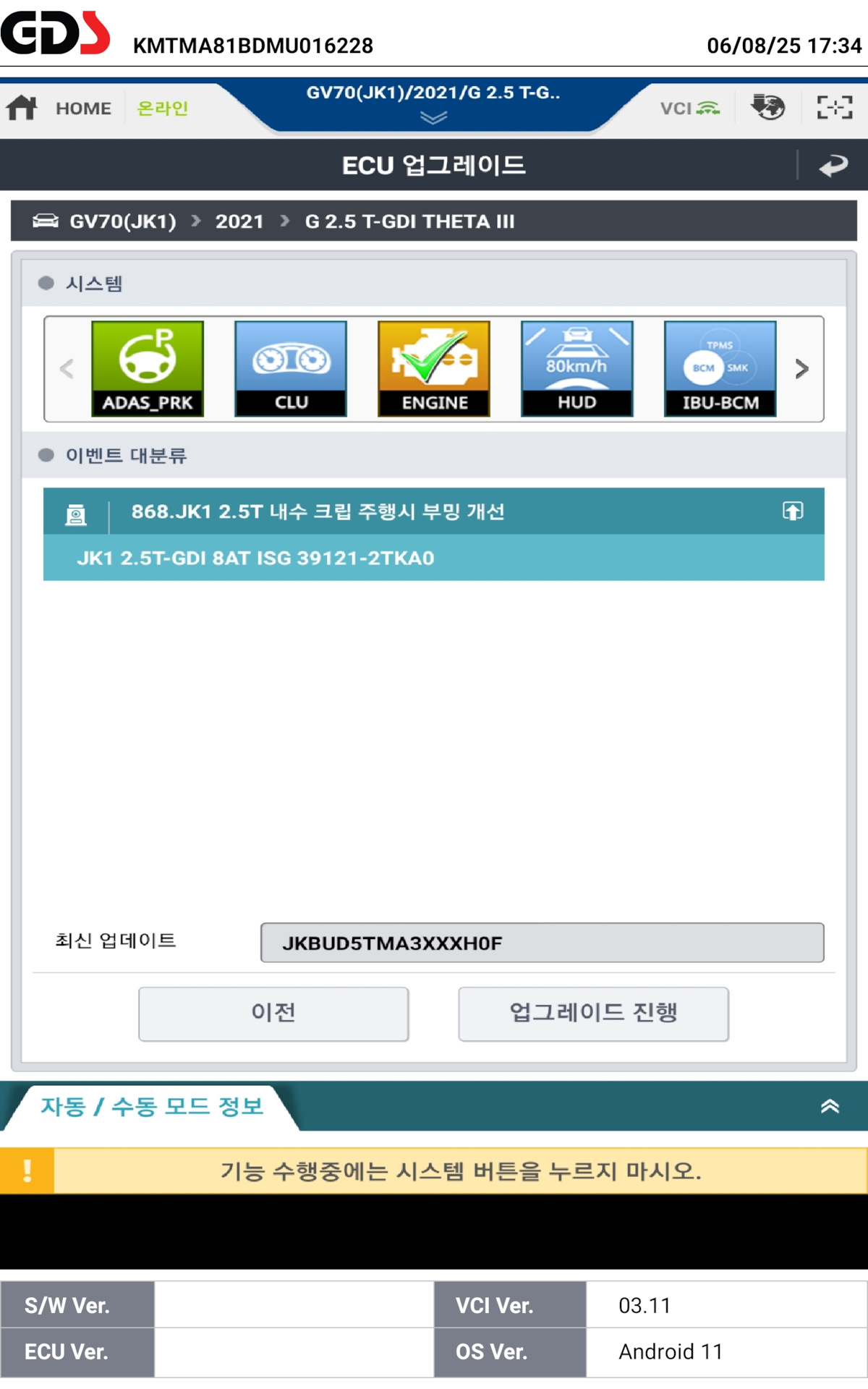

ECM.
EVENT: 868.JK1 2.5T 내수 크립 주행시 부밍 개선 KOR
TSB KOR: HFK21-14-E180-JK1
JKBUD5TMA3XXXH0F NEW
JKBUD5TMA3XXXH0E OLD
JKBUD5TMA3XXXH0D OLD
JKBUD5TMA3XXXH0C OLD
JKBUD5TMA3XXXH0B OLD
JKBUD5TMA3XXXH0A OLD
39121-2TKA0
39151-2TKA0
CLU.
EVENT: 894.JK1 CLU/HUD OTA 기능 활성화 위한 CLU 업그레이드 (SVC_12인치) KOR

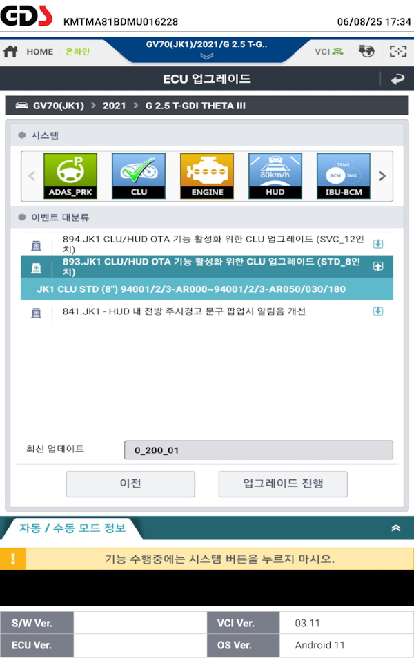

CLU.
EVENT: 893.JK1 CLU/HUD OTA 기능 활성화 위한 CLU 업그레이드 (STD_8인치) KOR
CLU.
EVENT: 841.JK1 — HUD 내 전방 주시경고 문구 팝업시 알림음 개선 KOR
TSB KOR: HFK21-92-E120-JK1
ADAS_PRK.
EVENT: 1047.JK1 23MY 평행주차시 리셋 현상 소프트웨어 업데이트(RSPA) KOR
TSB KOR: HCK22-92-E330-JK1
99910-AR010
99910-AR110
1.03 NEW
1.01 OLD
1.00 OLD
ADAS_PRK.
EVENT: 898.JK1 CLU/HUD OTA 기능 활성화 위한 ADAS_PRK(옵션사양) 업그레이드 KOR
JK1APRK A.A J502 DS02 7C15
99910-AR*00_2.00 NEW
99910-ARx00_2.00 NEW
99910-AR000_2.00 NEW
99910-AR100_2.00 NEW
99910-AR000_1.00 OLD
99910-AR100_1.00 OLD
99910-AR000_1.01 OLD
99910-AR100_1.01 OLD
99910-AR000
99910-AR100
2.00 NEW
1.01 OLD
1.00 OLD
Всем привет!
УДАЛЁННАЯ РУСИФИКАЦИЯ НЕ ВОЗМОЖНА !
ВОЗМОЖНА РУСИФИКАЦИЯ С ПЕРЕСЫЛОМ БЛОКА AVN КО МНЕ !
ШТАТНОЕ FM-РАДИО БУДЕТ РАБОТАТЬ !
Штатное FM-Радио работает после русификации.
