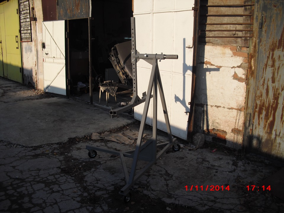

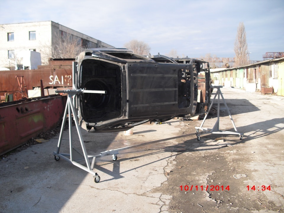

Вот я и решился написать первую запись в сообществе Кулибинов! Тем более, что появился подходящий повод.)

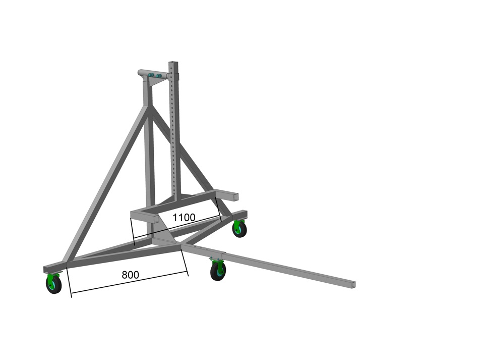

Еще только начав процесс реставрации моего Эскорта, я уже мечтал об опрокидывателе, да не о простом, а подъемном. Мой брат(snejnii) сварил себе опрокидыватель еще полгода назад, но меня такой не совсем устраивал:

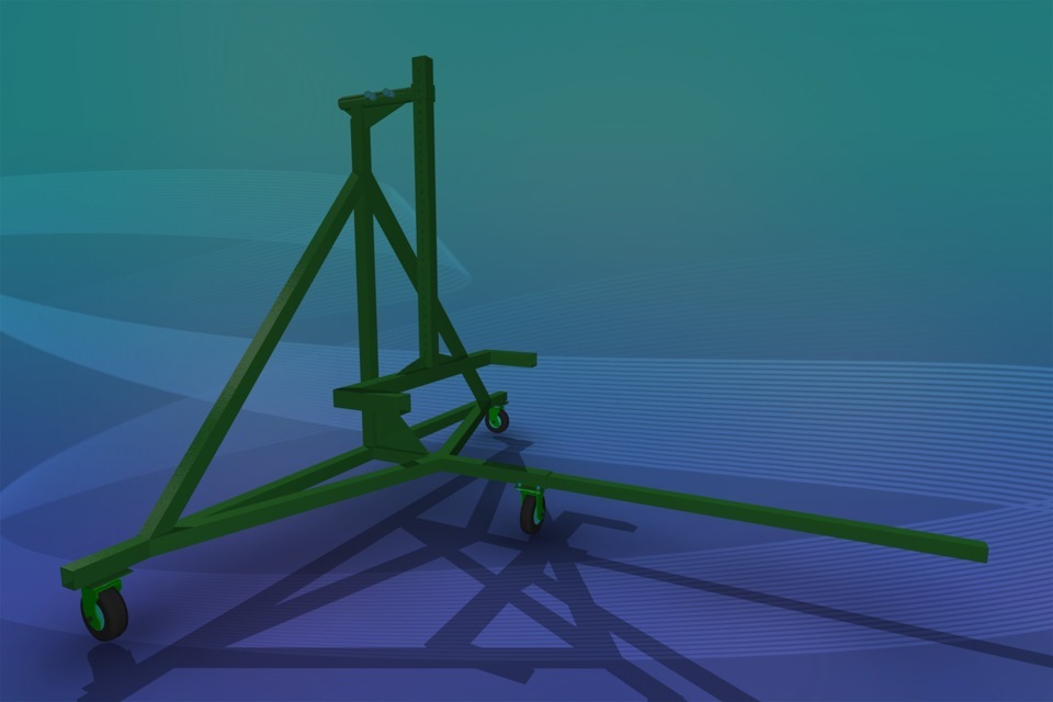

Я хотел именно подъемник-опрокидыватель! Мы начали изучать вопрос о самодельном изготовлении данного девайса в интернете. Найдено было много вариантов, как заводских, так и самодельных. Изучив все плюсы и минусы данных экземпляров, и определившись с тем, что надо нам, брат перевел наше видение сего чуда в 3D-модель:

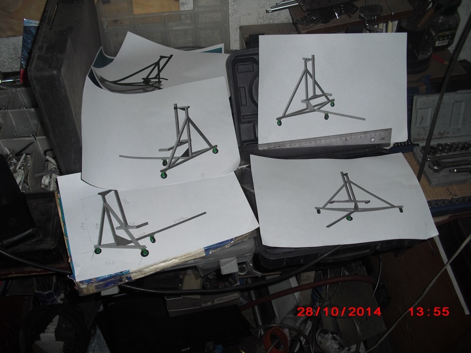

Любимая жена на работе распечатала модель с разных ракурсов, и прикинув примерные размеры, побежали за необходимыми материалами:

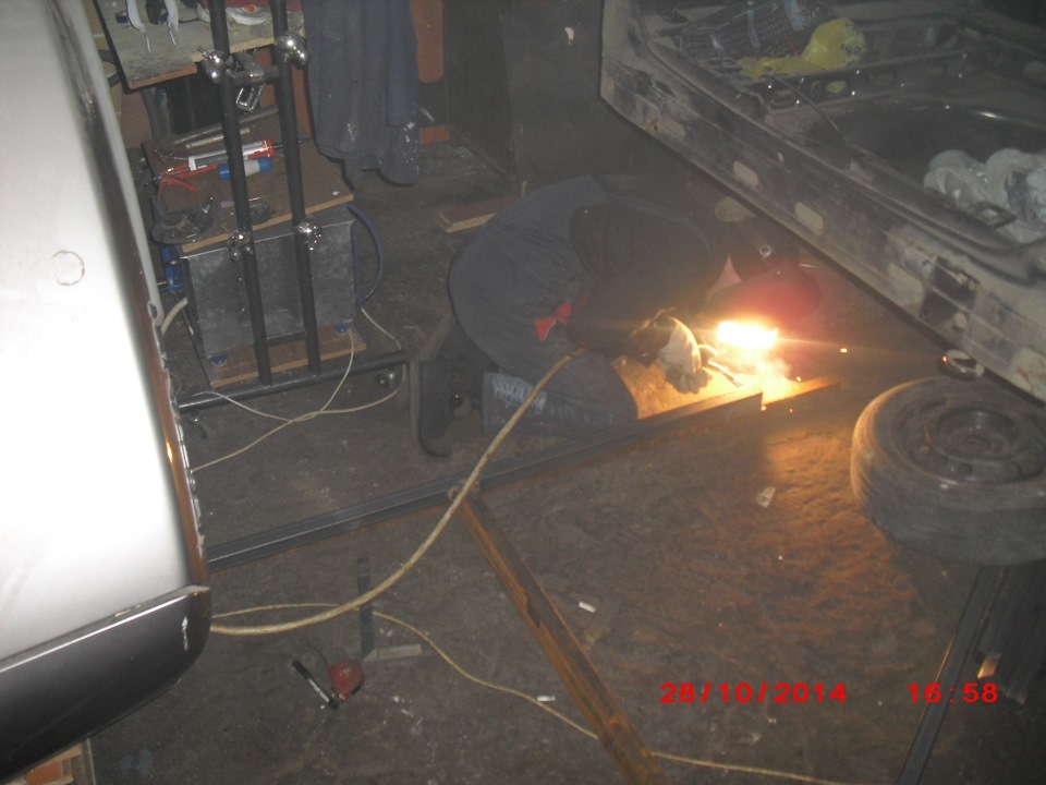

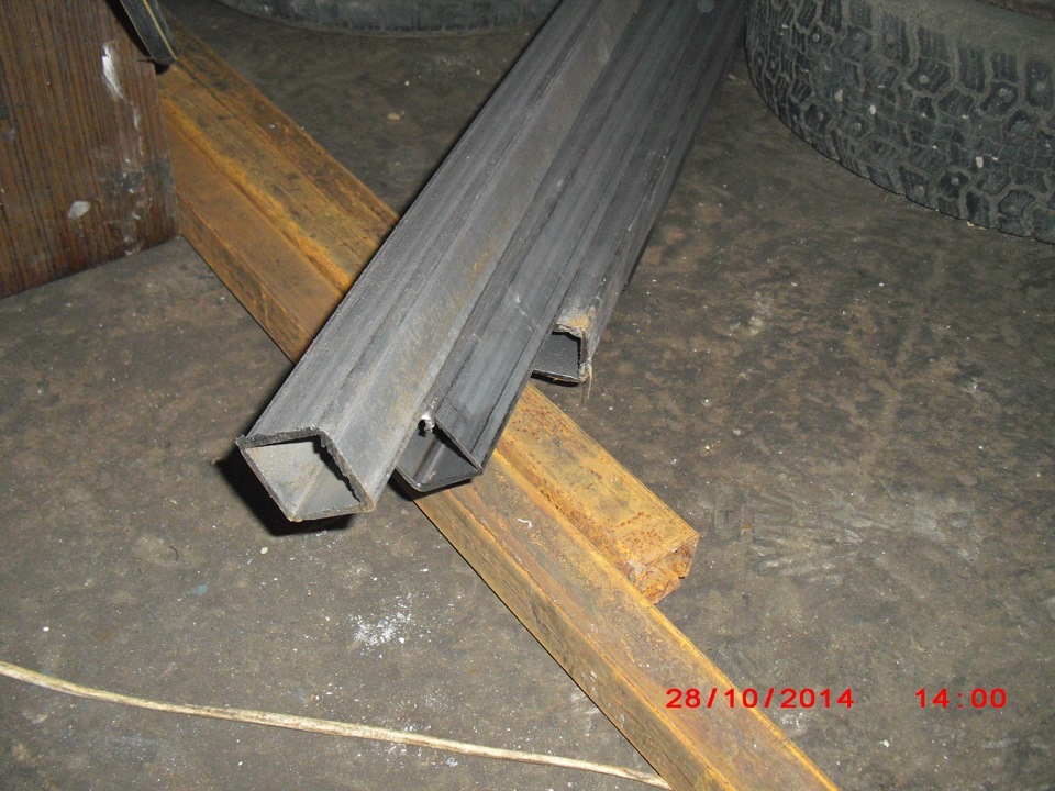

… и принялись за изготовление:

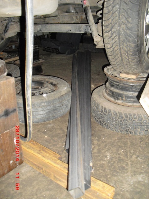

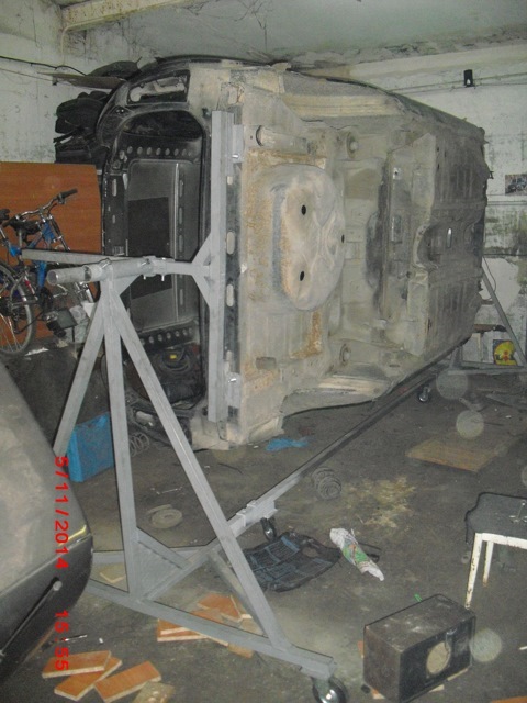

Все размеры снимали по месту. Почти 3 дня работы и наш подъемник-опрокидыватель готов!
Спасибо брату за помощь, а Вам за внимание!
Всем добра!

А как к машине крепится чет не понял, у всех же машин конструкция разная и навратле одно крепление подойдет ко всем?!
Нет конечно! Под другую машину надо переделать клепления.))

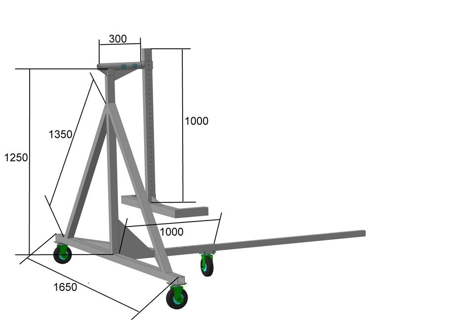

Молодцом! Задумано и исполнено на высоте, если можно хотелось бы тоже чертежи
Спасибо! Чертежи высылаю!))
куда?
Добавил в статью!))

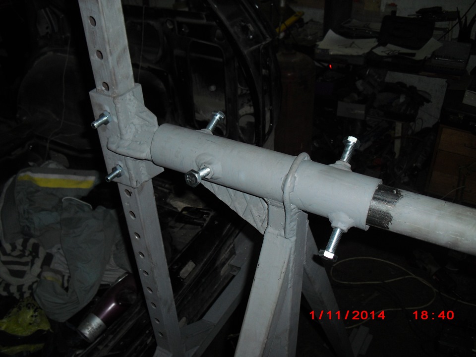

Класс. А можешь по подробнее расписать как что и из чего. Как сам механихм оси вращения реализован. Чем поднимаеться вся конструкция и тд?
Добавил еще пару фоток. Там просто две трубы, разного диаметра, одна в другой. Поднимаем домкратом, по чуть-чуть с каждой стороны до необходимого уровня.
Спасибо. Вроде ясно)) Но чую еще по достаю вопросами когда ваять начну))

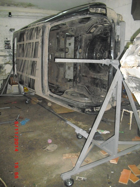

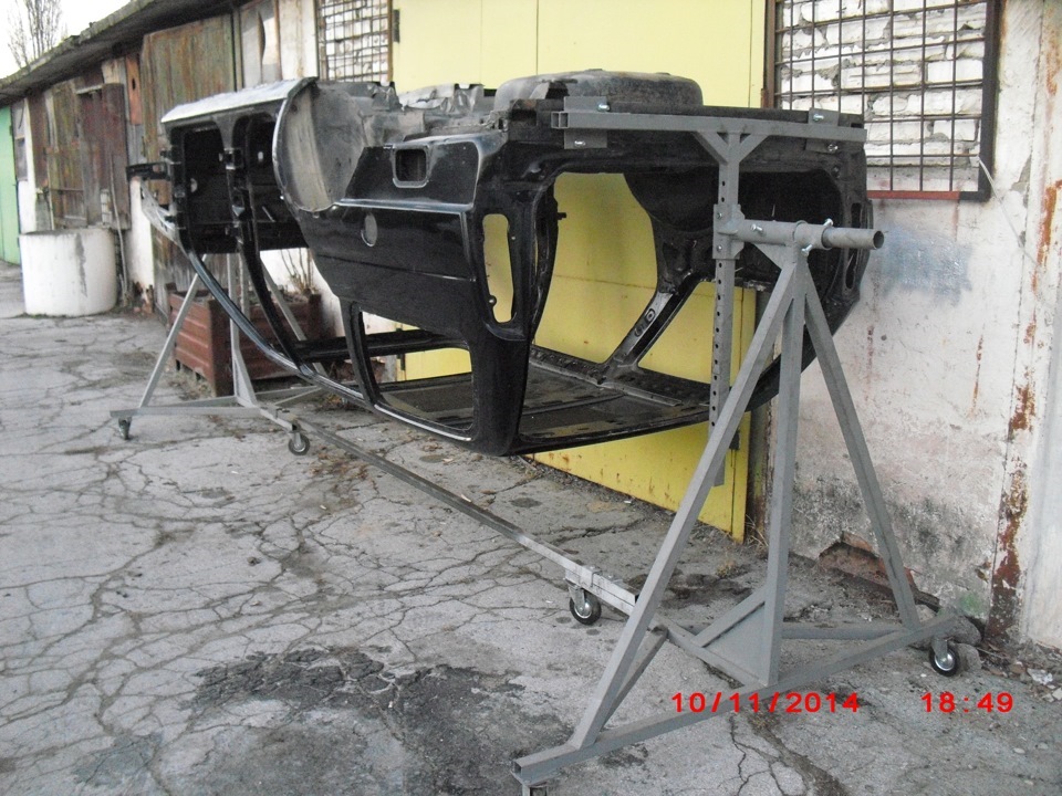

Меня вот засмущала система крепления авто. Если нужно заменить корыто в днище или порог — не уведет кузов?
Днище я восстанавливаю маленькими участками, поэтому не боюсь. А насчет порогов не переживаю, так как, во-первых, есть внутрений усилитель, во-вторых, не думаю что сами пороги сильно влияют на сохранение геометрии кузова…)))
Мега влияют. Потому то в дверные премы распорки и вваривают, когда пороги меняют
на некоторых фотках видно как профиль выгибается под тяжестью(особенно под кузовом джипа) или это только мне кажется? может немного усилить конструкцию?
Да нет… Может на фотках так показалось… На всех фотках на кантователе стоит одна и та же машина. На последних двух фотках хорошо видно что все ровно! Но на будущее будем усилять, с расчетом на то, чтобы выдерживал полностью собраную машину, для обработки днища. А пока нет необходимости!))

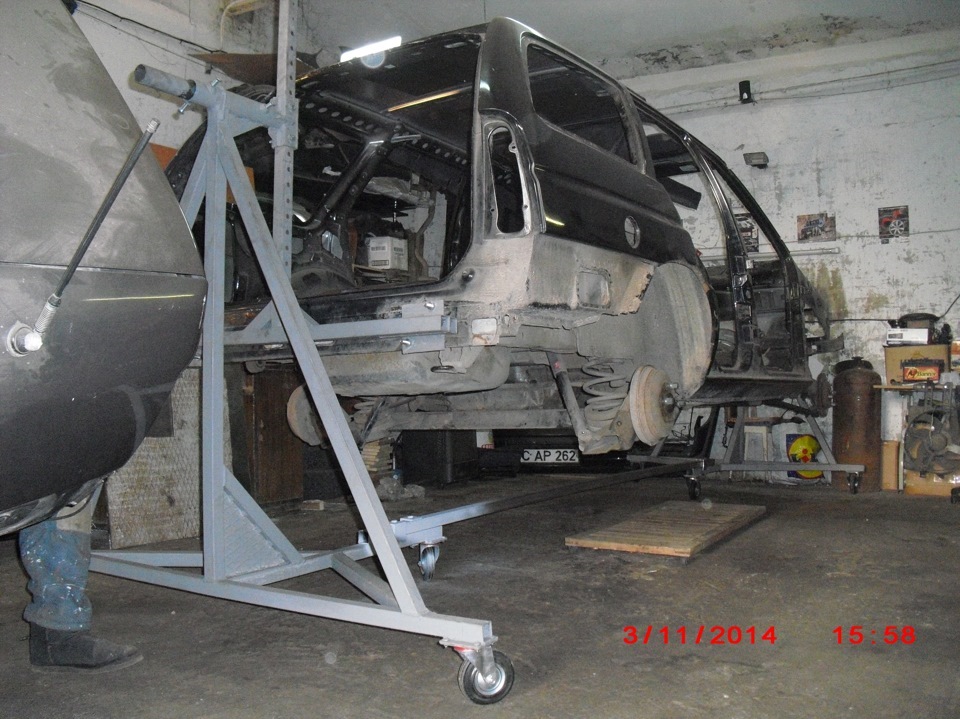

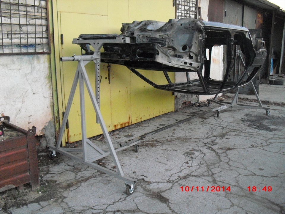

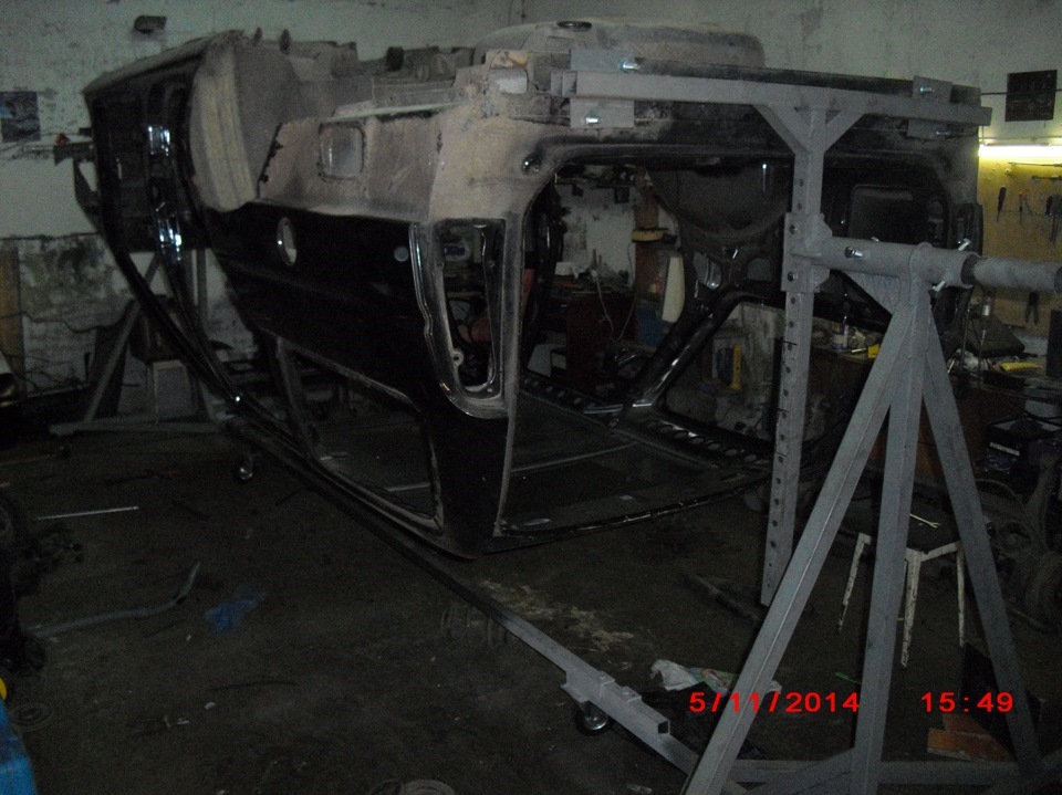

А как вы его поднимаете до нужного уровня? Подъемником?
Домкратом!))

Прекрасная вещь. Чертёжиков нету с размерами?
Нет. Мы размеры снимали на месте. Посмотри на 3 фотке, там на одном из листочков видны…)
Ага спасибо. нашёл :)))
Скинул в личку))

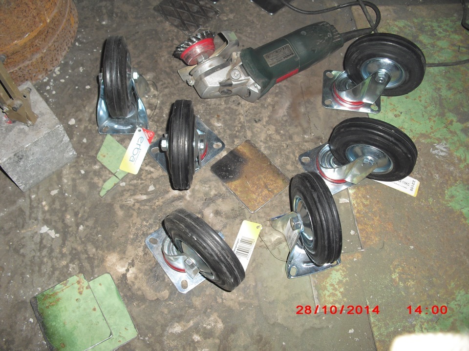

Хорош! Правда вот тоже задался вопросом о колесах. Если каждое колесо по 80кг держит, то вместе 6шт должны держать 480кг, хотя думаю центральные чуть меньше принимают нагрузку, так вот, если голый кузов весит меньше 480кг, и то не каждый, то навешенный, ну или в сборе, будет явно больше. Вопрос: Не будет ли слишком короткий срок жизни колес?
На данный момент не расчитываю вешать на него "обвешенный" кузов. Для голого кузова колес хватает с лихвой! Кузов с ходовой он тоже выдерживает на ура и даже вертится без проблем! А как установлю ходовую с опрокидывателя сниму)))
Ясно :)) Я к тому, нужно будет например обработать днище антикором, ну не разбирать же авто :))
Мы об этом уже думали! Когда закончим Эскорт, конструкцию будем усилять специально для таких нужд!)))

Чертежи без размеров. На третей фотке на одном из листов видны размеры. Мы их снимали по месту…

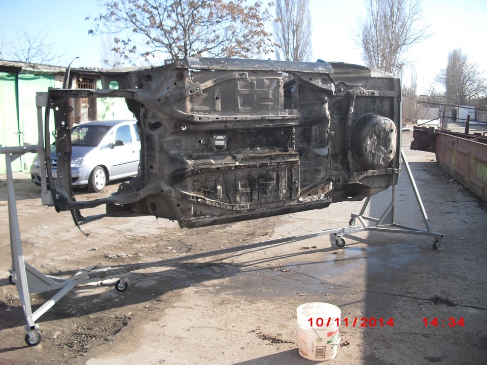

а кузов не поведет, если его так смело крутить?
Тьфу-Тьфу! Даже намека на это пока небыло!))

Мне интересна максимальная грузоподъемность, а так же к чему на кузове прикручивается опрокидыватель?
На Эскорте закрепили в места крепления бампера.
Насчет грузоподъемности не скажу, но кузов со всей ходовой выдержал)))

У меня тоже такой, и такие колеса были пока не развалились не успев из гаража выйти пришлось поменять на другие. подробности в моем блоге и б.ж.
Наши колесики уже прошли испытание, мы уже выводили Эскорта на свежий воздух, и помыться!)))

колёса эти расчитаны на 200 кило max и то по сертификату, если нагружать и катать часто то они оч скоро из строя выйдут, я думал о похожем чтобы можно оснащённую машину перекатывать к стене вопрос встал в калёсах.

А как производится поворот?
Откручиваются болты которые крепят трубу с одной стороны, потом с другой, но уже не до конца, придерживая при этом конструкцию. Установив в необходимом положении затягиваем болты.

большое усилие надо прилагать при переворачивание ?
Мы чуть-чуть не угадали с центром тяжести, но несмотря на это я один справляюсь без проблем, хотя по планам должно было быть еще проще…)))

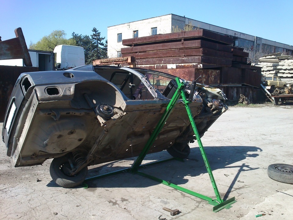

А вот интересный — www.drive2.ru/l/5199431/
Интересный, не спорю!
Твой лучше! Вот, еще бы на одну из осей редуктор. И тогда можно вертеть одной рукой и стопорить в любом положении…
Да и так не очень сложно. Одному можно и вертеть и стопорить в нужном положении!

домкратами поднимаешь вверх?
Да.
