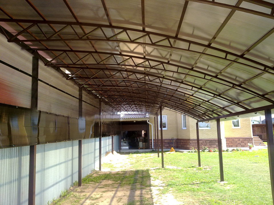

На сей раз интересная работа в виде двойного навеса с оговорками по высоте ворот с одной стороны и высотой гаража с другой, а так же разной высоты и ширины, прочем описание сумбурное, все "прелести" можно увидеть на фото.
Сделать два навеса в продолжении друг друга в полуарочном исполнении, а так же закрыть экраном от соседей снега.
Общая длинна более 22 метров.

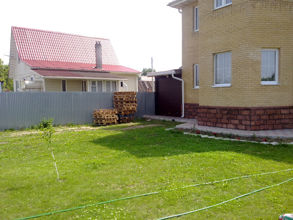

Поясните, в чём "нерадостность" соседская заключаться должна ?
Слив-сток осадков не в их сторону.
Навес не заходит на их территорию.
От общего забора отступил сантиметров на 10.
Лучики солнца доступны.
Приток воздуха не ограничен.
Козы не серут и овцы не блеют…
Где причины задумываться о соседях, когда всё сделано соответственно положениям и исходя из общечеловеческих представлениях добрососедства .
всё же будет создавать тень и снег будет лежать на крыше соседа, получается угол и будет туда заметать.

Трубу сам гнул?
Ферма 50х50?
Вдоль 40х20?
Столбы 80х80?
Спасибо.
Есть профилегибочное оборудование.
Столбы 100*100.
Фермы 40*40 и 40*25, обрешетка 40*20

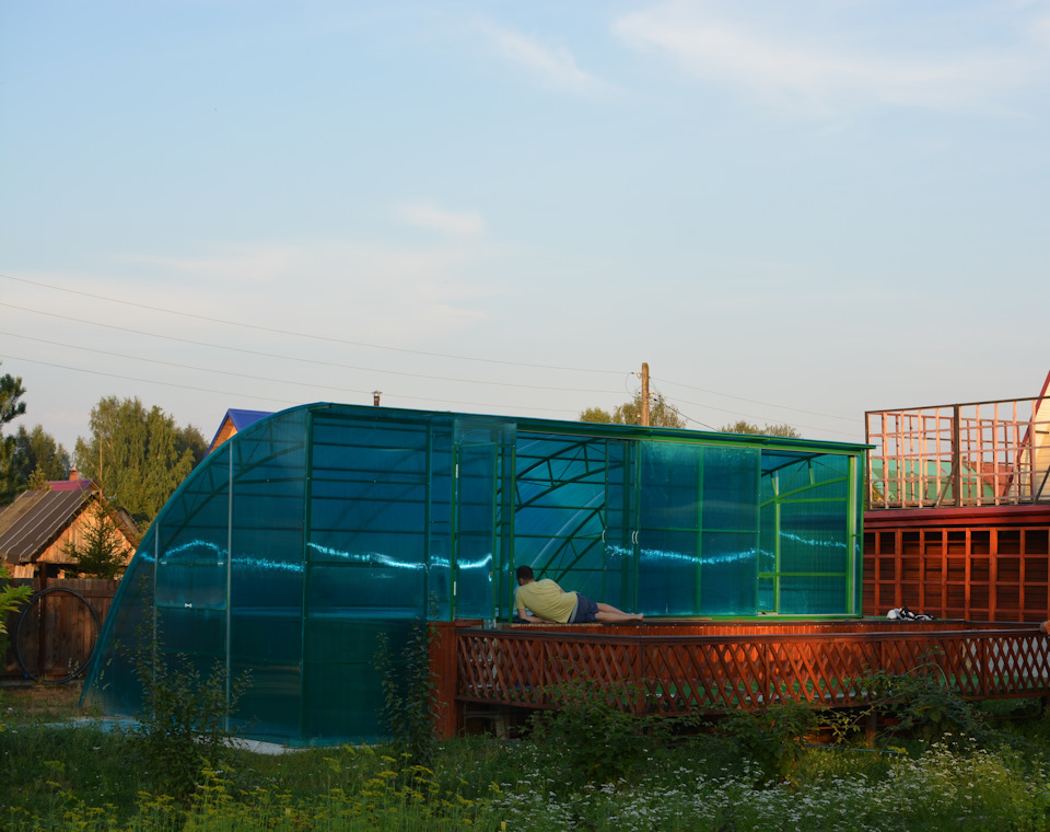

просто класс! хочу так же, только под бассейн!
Спасибо.
Вот и бассейн

Для чего части навеса сделаны с зазором?
Это 2 навеса, а не одно целое.
Делалось, для того, чтобы конструкция не выглядела массивной, поэтому и разделена на 2 похожие части
То есть конструктивно было не обязательно, дизайнерское решение.
Изначально проектировался 1 малый навес, после озвучивания суммы, заказчик посчитал, что "потянет" и большой, но как и говорил, разделили дабы не выглядело массивно. Чисто дизайнерское решение, которое полностью устроило заказчика.

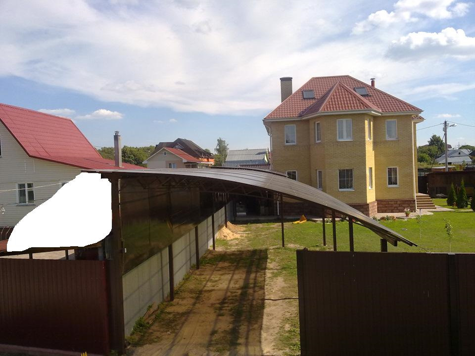

бедные соседи) будет в том кармане между твоимс и их навесом — огромный снежный мешок) глядишь даже провалится у них
Выглядит красиво! Сильный ветер и полетит это сооружение крушить всё на своём пути.Если только у вас не тихий район.
Спасибо.
Ветер как раз с поля идет в сторону соседей.
кстати на счет сильных ветров — это правда может улететь как домик с Эли и Татошкой?
в ураган даже дома летают
От порывистого сильного ветра максимум сорвет листы, но конструкция будет стоять мертво, но это уже не попадает по гарантию

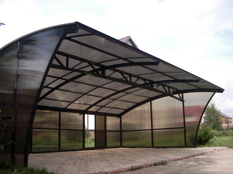

Класс! Интересует широкия часть навеса. Планирую себе подобное сделать, только высокая часть будет идти от гаража, думаю закладные в стене сразу сделать.
Можно раскладку по материалам именно широкой части. Спасибо!
Закладные можно и не делать, а к стене гаража на анкера прикрепить балку и на неё уже ставить фермы, посмотрите "навес над балконом", там как раз такое решение применено.

А у Вас разрешено строить постройки, в Вашем случае гараж вплотную к соседскому забору? У нас 1м надо отступать
Данное сооружения не является капитальным, и его можно строить в 20 см от забора соседа. Только воду с крыши надо отводить на свой участок, ну и лучше у соседа взять письменное разрешение, а то сегодня вы друзья, а завтра нет.
Именно так все и задумано

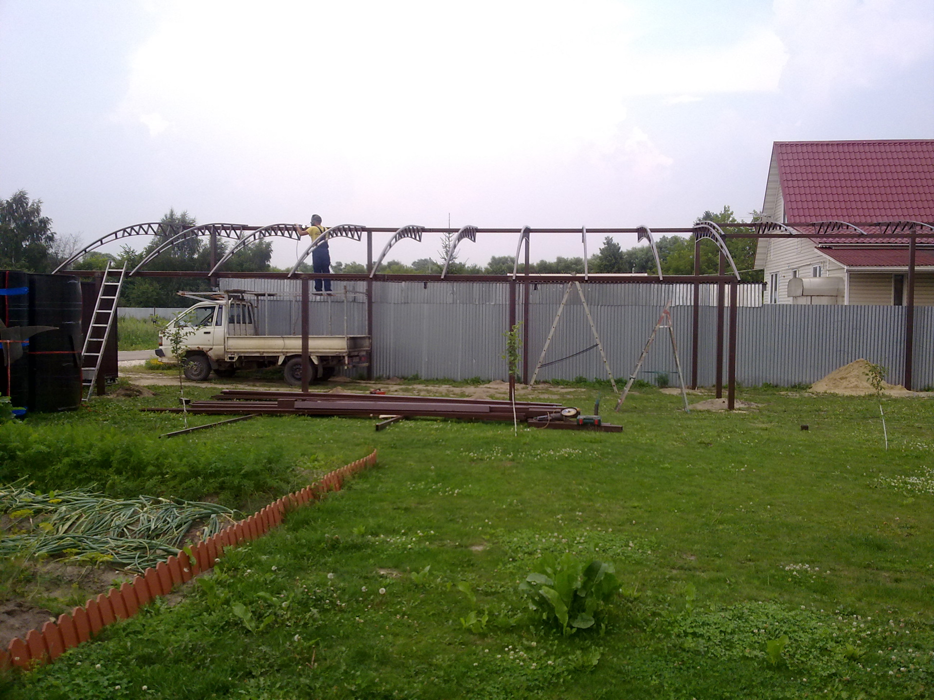

Круто получилось, а стремянка на колёсах, вообще классная.
Спасибо.
Машина у нас член семьи и кормилица.
Универсальная, с неё же ставим фермы, позже еще покажу навес 8,7*12,7 на котором фермы целиком с машины ставили.

И подскажите пожалуйста расстояние между фермами и между поперечинами?
Именно такую цель и преследовали, узкий навес, чтоб окна не закрывать.
По сути, это 2 отдельных навеса с повторением профиля.
Между фермами в среднем 1,4 м, а обрешетка примерно 58 см.

Из какого материала сама крыша?
Сотовый поликарбонат класс премиум толщиной 8 мм, цвет бронза
В нем есть ультрафиолетовый фильтр?
поликарбонат с добавлением UV-стабилизатора
стабилизатор добавлен в поликарбонат или нанесен в виде пленки?
добавление специального вещества, называемого ультрафиолетовым стабилизатором, обеспечивающего УФ-защиту ещё на стадии производства поликарбоната.
Каково процентное содержание этого вещества?
Сходу не могу написать точную пропорцию, так как не являюсь производителем этого полика, но можно уточнить.
А Вы с какой целью интересуетесь?
Я произвожу металлоконструкции и не продвигаю себя или других производителей чего либо.
Просто хочу аргументировать свою запись про недолговечность конструкции. Если стабилизатора меньше чем 0,1-2%, то данные листы не могут похвастаться долговечностью. Если данная пропорция соблюдена или даже больше, то должно простоять под солнцем не менее 10 лет. От души желаю вам чтобы было именно так! Еще раз повторюсь, что конструкция мне понравилась. Но про долговечность я написал не потому что я из Харькова, а из любопытства. Так как не один раз видел, что происходить с такими навесами через 2-3 года! Немного почитал литературу и нашел в чем причина. Возможно те конструкции что видел я были сделаны из низкокачаственного материала. Удачи и новых проектов!
Производитель дают гарантию на премиум полик 12 лет, стандарт 10 лет, лайт 5 лет.
Почитайте мои предыдущие работы, там есть выкладки по полику и обсуждения прочности.

Очень понравилось. Последние фото похоже вечерние, как соседи восприняли затемнение, не в курсе?
Спасибо.
Вполне адекватно, свет все равно же проходит, а у них с той стороны посадок нет

Если не ошибаюсь земля похоже довольно лёгкая, и столбы вы не бетонировали, а на сколько забуривались? Столбы подбивали или пятки наварены? Сколько времени работа заняла?
Извини что много вопросов — на мой взгляд получилось отлично, а учится надо у лучших.
Открытых соседских войн там нет, а на выслушивание дрязг, у нас иммунитет.
Почва легкая, бурили на 1 метр, столбы еще забивали по уровню и трамбовали щебенкой плотно, сверху заливали.
Объем большой и получилось 3 дня работы 3 человек и 1 день работа 2 человек.

Простите меня конечно, но я не понимаю, зачем это? Так можно весь участок под крышу законопатить…
Просто заказчик устал зимой чистить площадку где ставятся машины.
Теперь пусть сосед помучится с сугробами наметёнными на его навесе! Так получается? Боюсь его конструкция теперь не перезимует!
Я стараюсь не вникать в отношения соседей, но перед заключением договора все же уточняю эти моменты.
Как Вы видите, ранее была обратная ситуация и снег наметало у заказчика и соседей это совсем не волновало.
Да, но у соседа было на уровне с забором, а теперь "выше крыши"!
Высота забора не имеет стандартов и регулируется по соглашению соседствующих сторон.
Соседская крыша выше забора была, видно отчетливо на фото
Высота забора регламентирована. Не вводите людей в заблуждение.

как делали ферму ?Хочу делать копию такой, только в обратную сторону…скат на улицу.Кстати, здесь тоже можно было сделать вдоль уличного забора…со скатом на улицу
Ферму рисовали в программе, затем гнули шаблон и по шаблону фермы.
Других вариантов тут не может быть, на улицу выходят только откатные ворота, сбоку соседи.
Внимательно смотрите фото.

Таки что с фермой? Гнули верхнюю и нижнюю часть на холодную в кондукторе?
Вообще я видел свое будущее сооружение при мерно таким
Соответственно, уличный забор за узкой стороной, и небольшой выпуск кровли на улицу.
Что вообще скажете про такую конструкцию?
