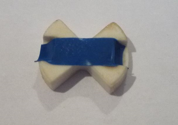

Замучался покупать кранбуксы пачками.
Буквально месяц, другой, начинает кран подкапывать.
Изначально, чисто интуитивно, причина какжется в том что керамические поверхности
изнашиваются или попадает на них грязь и по этой причине нарушается герметичность.
Но оказывается причина, чаще всего не в этом.
Причина следующая.
Меняются механические свойсва прижимной резинки резинки (красная резинка).
И как следствие уменьшается усилие, сжимающее две притертые керамические поерхности.
Решение проблемы
Необходимо усилить прижатее керамических поверхностей, установкой дополнительной прокладки.
Легче всего это сделать, расположив на керамическую поверхность тонкой полоски изоленты.
Толшины изоленты как правило достаточно.
Результат
Собираем все обратно. Устанавливаем.
Подкапывания больше нет.
Времени заняло 10 минут.

тоже пришел к этому выводу. Еще часто встречается, что резинка эта надрывается острыми кромками бронзового корпуса. Такое у меня происходило, когда менял резинки. Просто обточил кромки напильником и помогло
Спасибо! Надо попробовать в след раз.
Я мазал резинку автомобильным герметиком, ждал когда высохнет и вставлял. Работает однозначно дольше чем новая резинка или новый кран букса в сборе.

Колечко там пластиковое стирается, а не резинка, меняю на самодельное из медной проволоки, диам.0,8мм и все гуд, пока и эта проволока не сотрется, служит естественно дольше, чем пластиковое с завода. Можно и вечное сделать если из нержавейки таких наточить.
Я ставил из проволки диаметром 1мм колечко

Если не помогло значит мало изоленты))

Я по такому же принципу действовал, только не изолентой а торцевал сам корбус буксы.

под красную резинку подложи пластикувою шайбочку протянет ешо парочку месяцев я тож так мучался ждал пока смиситель не развалиться и купил новый

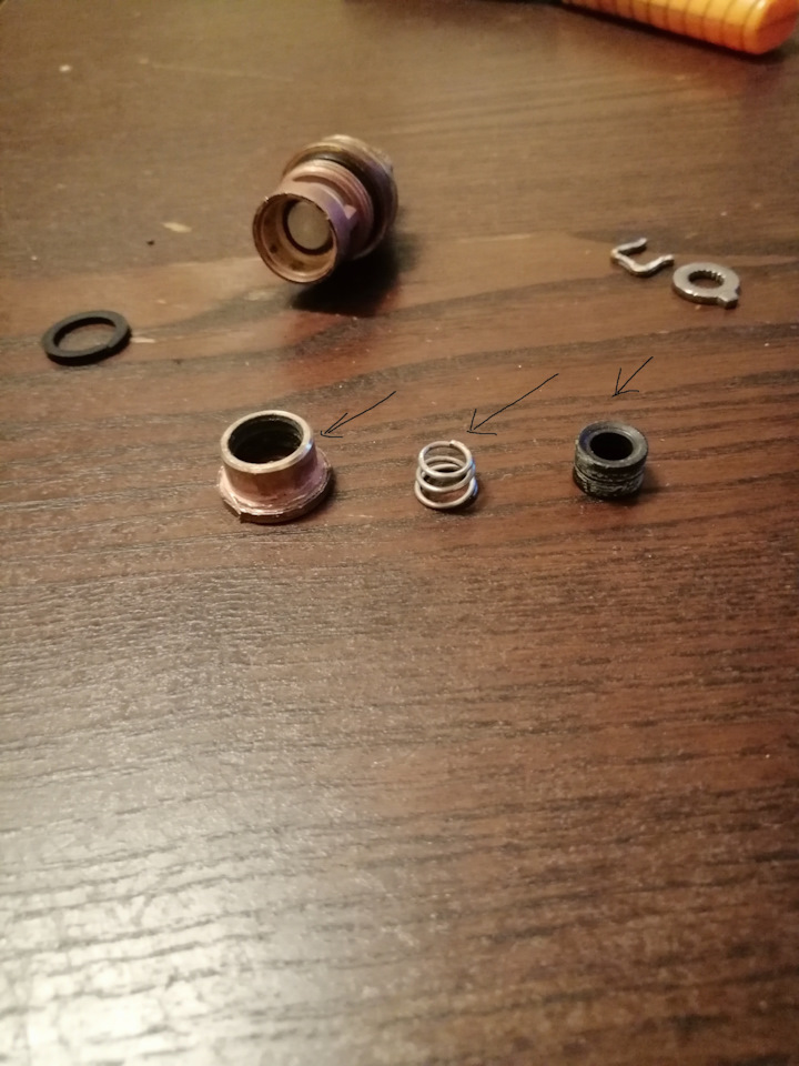

Главной причиной их поломки это износ упорного колечка на штоке(белое пластиковое).
Из-за него начинает течь кран в закрытом положении.
Только вот его отдельно не продают…
А так с изолентой выход из положения.

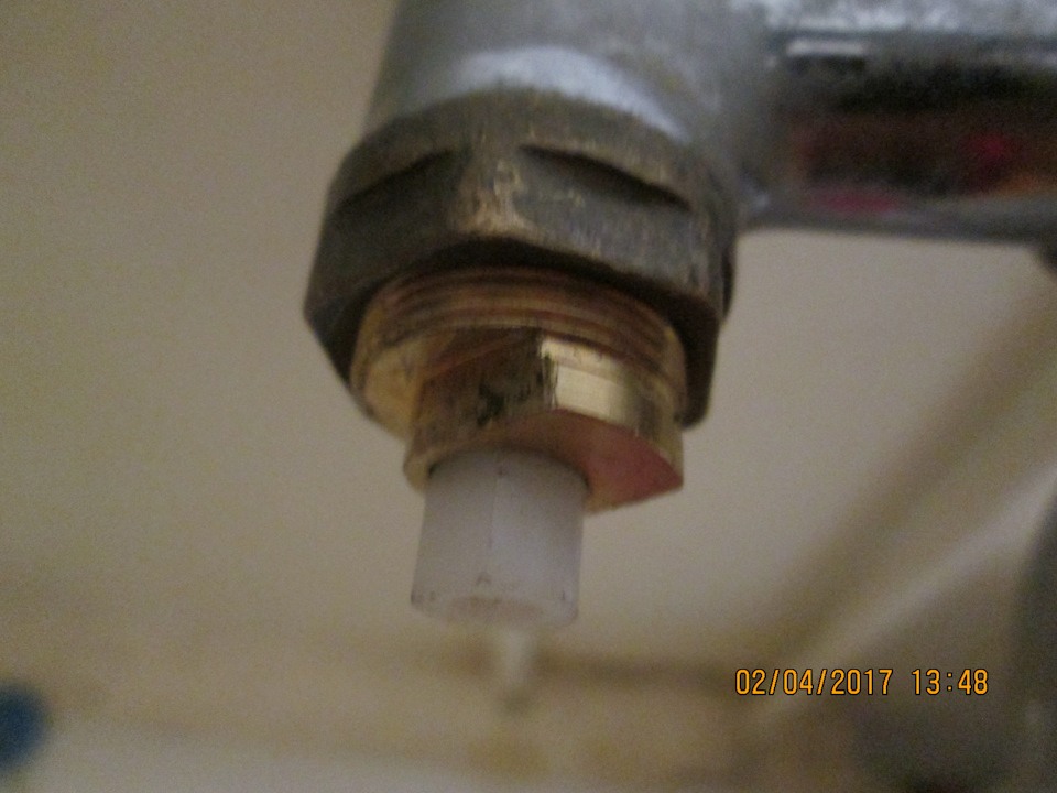

Причина не в этом. Там на валу есть капроновое кольцо (в корпусе). Вот оно и изнашивается. Увеличивается зазор и кран течет.
Нет. Если указанное кольцо изнашивается течь идет на "маховик" или в его области
А течет имено по трубе крана и капает в раковину
вам все правильно написали, виновато именно белое пластиковое колечко сверху. а за течь под "маховик" отвечают 2 уплотнительные резинки в канавках
Согласен с Sergey-kaz, стирается капроновое колечко на штоке и от этого уменьшается прижимная сила на керамические элементы и они пропускают воду.

Получается у тебя короткая резьба и бортик, а у меня длиннее и вместо бортика накручивается гайка которая стопорит от выкручивания.
Вот как у меня, наверное
