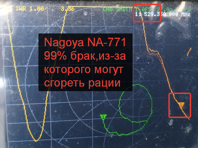

Меня мучает вопрос стабильности работы родной антенны, на какие расстояния в лесу она будет робить? Может стоит купить другую? Типа NAGOYA NA-771? Надо — ли и какие производители антенн в китае честные, "оригинальные"?

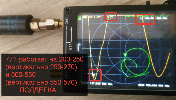

Для Baofeng хорошее ксв показал Retevis-RHD-771 и напряженность поля выше чем штатной.
Есть на Али "RETEVIS Official Store" ru.aliexpress.com/store/p…8148356.24.1cb26214WSCjS1
любая 771 (оригинал или нет) типа такой mobimik.com.ua/ru/aksessu…linennaya-usilennaya.html все равно лучше чем штатная.

Ошибочка.Многие 771 попросту угробят радиостанцию

NAGOYA NA-771 говно, КСВ ужасен. Родные антенны вполне неплохи.
Почитав уже отзывы людей понял, что останусь на стоковой…

Те что на фото, это самые лучшие которые бывают для бао. У меня их с десяток разных, и могу утверждать, так как и тестил, и приборами мерил, штатные лучше!

За 771. Сток не очень . 701 так себе . А вот 771 оно ! Но длинная, на любителя!

по мне 771 лучше чем сток, качество связи выше с ней, не на много, но за свои копейки самое то! очень гибкая

771 немного лучше (китай), но неудобно — что длинная

Они и с родной антенной терпимо работают ! С NA-771 приём получше будет .

А антенну NAGOYA NA-771 очень хвалят, и результаты тестов были хорошие
