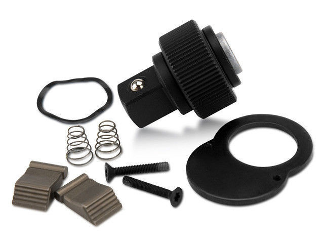

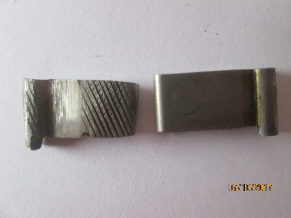

При замене гранаты, сдуру порвал тещетку на воротке с трубой и ломом .Говорят люди трещетка не для лома но я протестил -правильно отчасти)))срывал гайки шруса ранее погнул Новосибирскую трещетку -вороток (фирма НИЗ), а этот спокойно откручивал гранатные гайки .Но вот призатяжке явно перестарался и в сухаре порвал шлицы .Ремкомплект стоит 570руб, а новая трещетка 550руб .прикольно заказываю вороток трещетку за 550руб дешевле однако чем ремкомплект.)))Сегодня еду в гараж и вытачиваю болгаркой новый сухарь из плоского напильника подходящей толщины .Вставляю на место подтачиваю и так далее .стоматолог техник блин)))*(Шутка)Потерял одну пружинку нашел подходящуую и немного разкрутил ее придав конусност, Получилось нажимаю переключатель нивкакую ---Ну я вообще ексцентрик никак не хотел сколзить по насечке напильника))Стачиваю насечку и вуаля все работает смазываю смазкой для шруса собираю все ок.Забираю заказанный ранее такой же ключ трещетку (550 руб )теперь продаю совершенно новый .зачем мне 2 одинаковых?
Этот пост мною написан что бы не наглели продаваны ремкомплектов 570 руб за 2 винта 2 сухаря и 2 пружинки, оборзели!Если мой пост вам поможет сэкономить, а продаваны скинут цену до разумной буду рад цель достигнута(УТОПИЯ))))Опять шучу.2 часа времени и все получилось, кстати после смазки трещетка работает мягко и тихо, Всем удачи и добра! а забыл!Жмите лайк и поделиться)))))Все так счас пишут и я решился!))

у китайцев есть ремкомплекты до 300р
хорошо…Я сам сделал .Сообщество то сделай сам называется !И никак ни купи сам!((((
westo43
Искал не нашел))

На прошлой недели менял ремкомплект на маленькой 1/4 трещотке JONNESWAY R2902 из набора. 8 лет отработала, почти каждый день. Новая трещотка 850-950 руб, а ремкомплект 430 руб. Задняя крышка идет ремонтная, с отверстием под дополнительный винтик, взамен расклепанного кончика переключателя.
У вас есть выгода в полцены…а у меня ремкомплект дороже новой трещотки .
SIMkonaft
111az.ru/stock/good/rem-t-klyucha-dinnam.html
на вид почти на все трещетки комплекты одинаковы))
Супер !Цена 425 руб плюс пересыл, ключ стоит 550 у нас с пересылом сэкономлю много?)))))
а думаю в некоторых ремкомплектах качество выше чем самого ключа изначально!

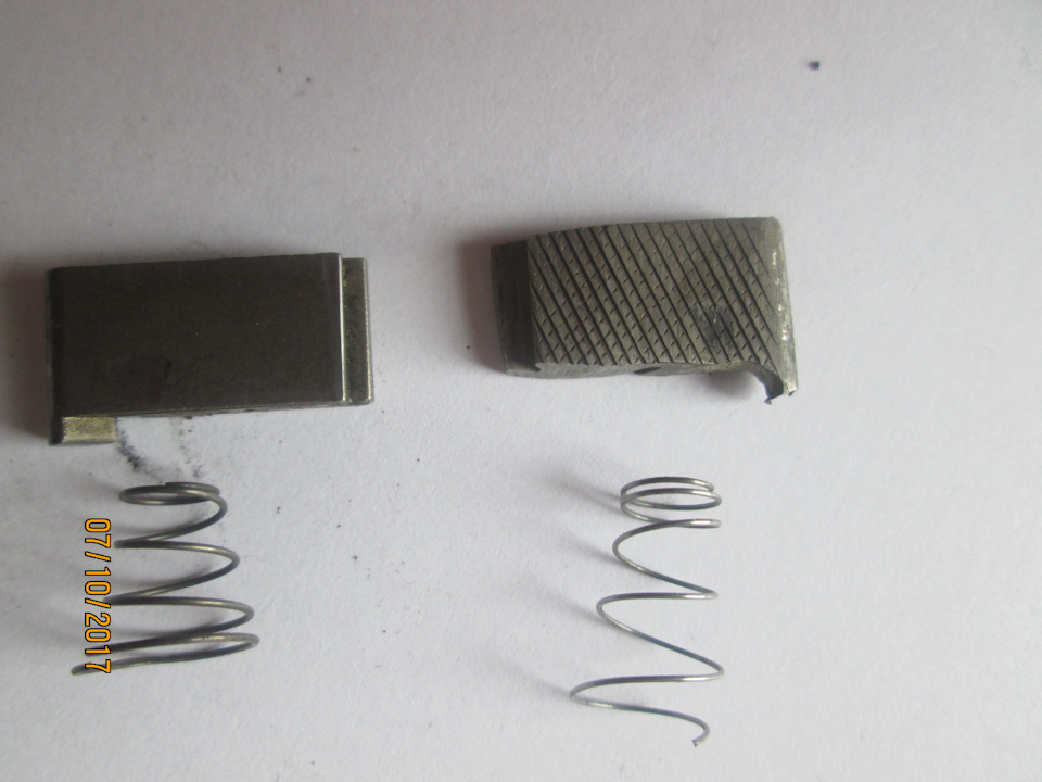

Так нашел напильник пошел делать две своих трещетки))))) СПАСИБО а ремкомплектов у нас нет спрашивал на рынке смотрят как на дурочка )))
Если что спрашивайв личку.Начинай запиливать с длинных сторон, после с торца ступеньку а после уже поперек.
Кусок напильника однозначно лучше китайского рема )) молодца!
Спасибо !))По любому лучше.

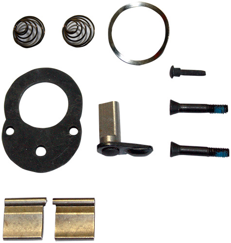

Так есть же ремкомплект для таких случаев цена 230р
Вы видели мой сухарь ?Нен скорее всего .там одна ступенька всего а не целая лестница как на фото у вас .Я видел этот ремкомплект .Найдите ремкомплект к МАТРИКСУ именно его код 1405 .и неприятно офигеете от цены в 570 руб.
От ступенек многое зависит как на фото они держат лучше а на выбор там штук 5 разных. Матрикс не матрикс но они все идентичны подобрать можно без проблем
Подбирайте, а я запилил!
Condor488 на вашей две ступеньки, одну ступеньку по ошибке сделали ниже и работает сейчас только одна
Вы правы, но ведь работает!)
да работает конечно, на других изначально один зуб, а на вашей два, два намного крепче чем один
И я умудрился сломать эти 2 зуба ломом с трубой)))
А где такой можно найти?
руки не доходят, то же сделать сухарь!)))

Я както не решился выкинуть, а сделал просто рад что получилось )))За 2часа, жаль нет точила в гараже еще быстрее бы получилось.Лучше чем было смазка рулит!
Как напильник обрабатывается?В смысле обтачивается нормально?
Любым наждаком легко, вдоль пилится болгаркой потруднее но диск 1 мм толщиной решает все проблемы .))

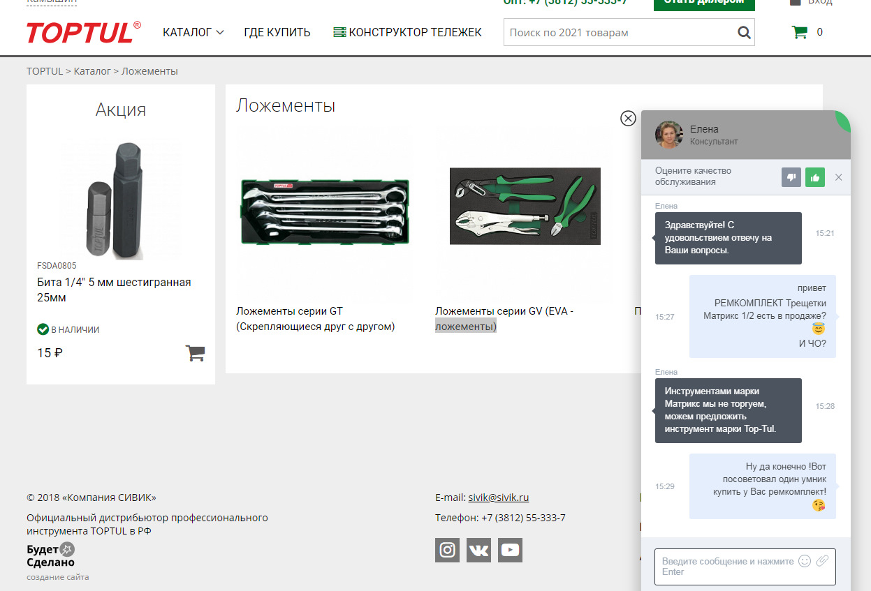

на топтул.кингтони .форс есть ремкомплекты в каталогах. делайте выводы!
ОК, спасибо!
113262
Дорого вам же сказали!
113262
Смотри что твоя Кингтони ответила!))))
